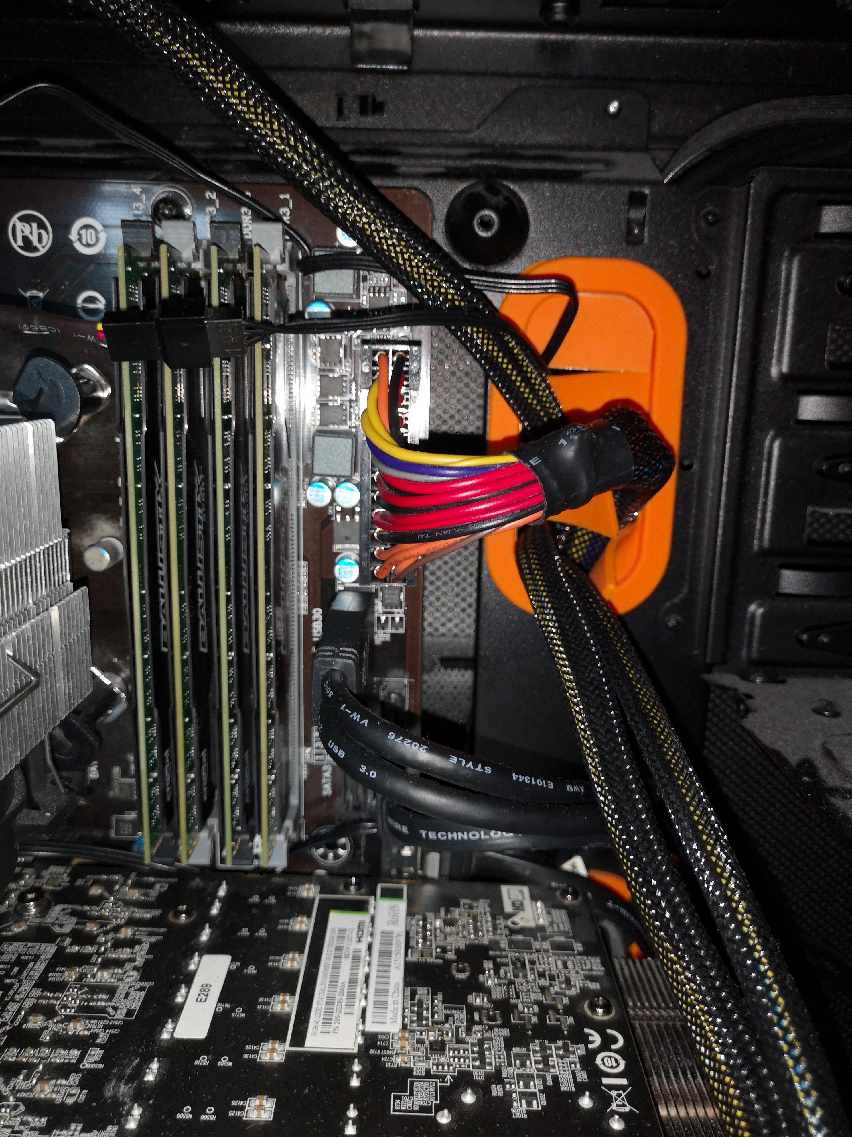

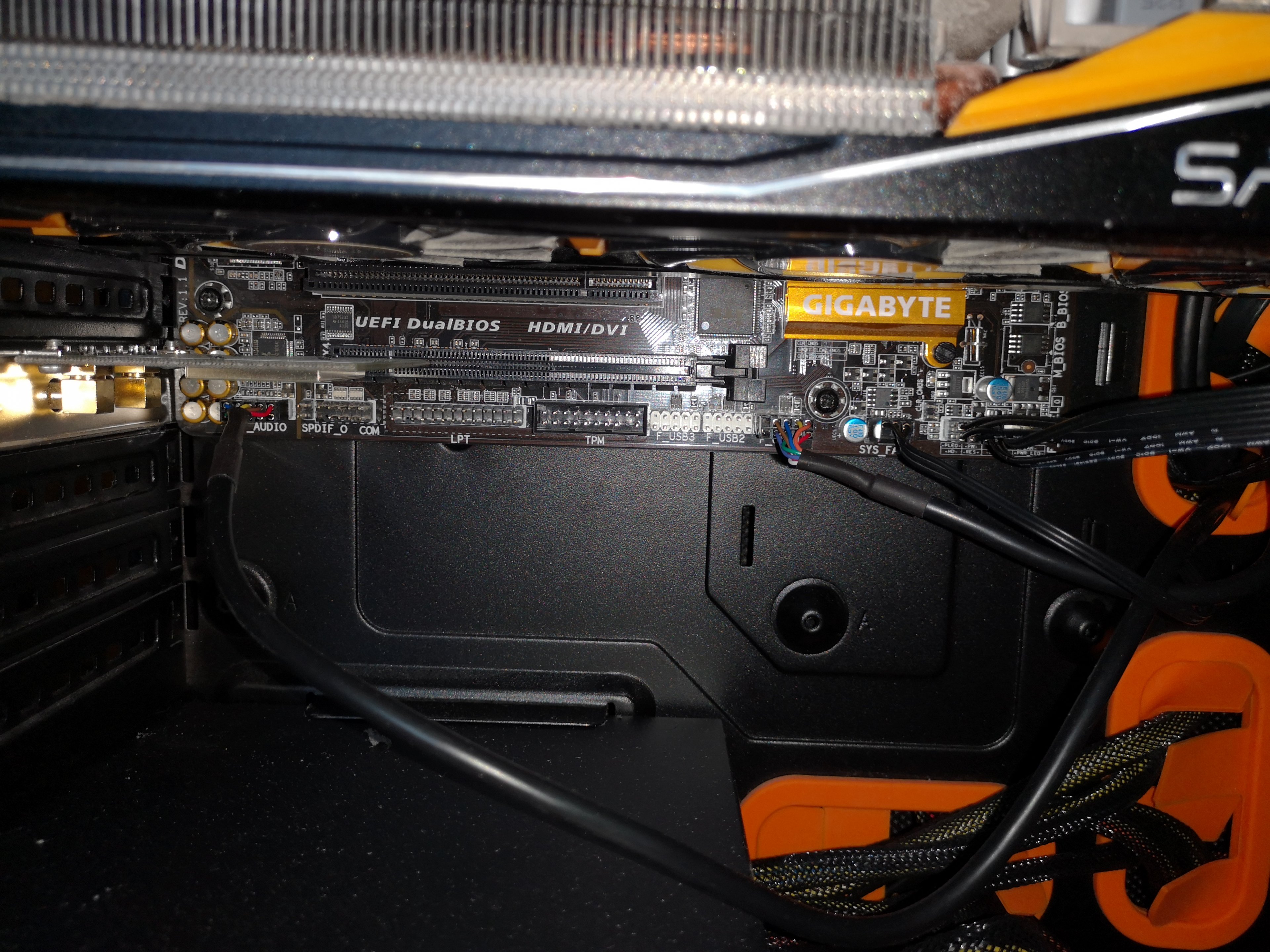

Mach mal ein Bild vom offenen Gehäuse.
783057
783058
783059
783060
emeraldmine schrieb:
@TE , Arbeitsspeicher immer in der allerletzten Speicherbank rechts (ein Modul) geprüft ?
Ja wurde geprüft.
Nix auffälliges zu finden, ich würde erst in ein neues Netzteil investieren, sowas kann man IMMER als Ersatzteil gut brauchen.
