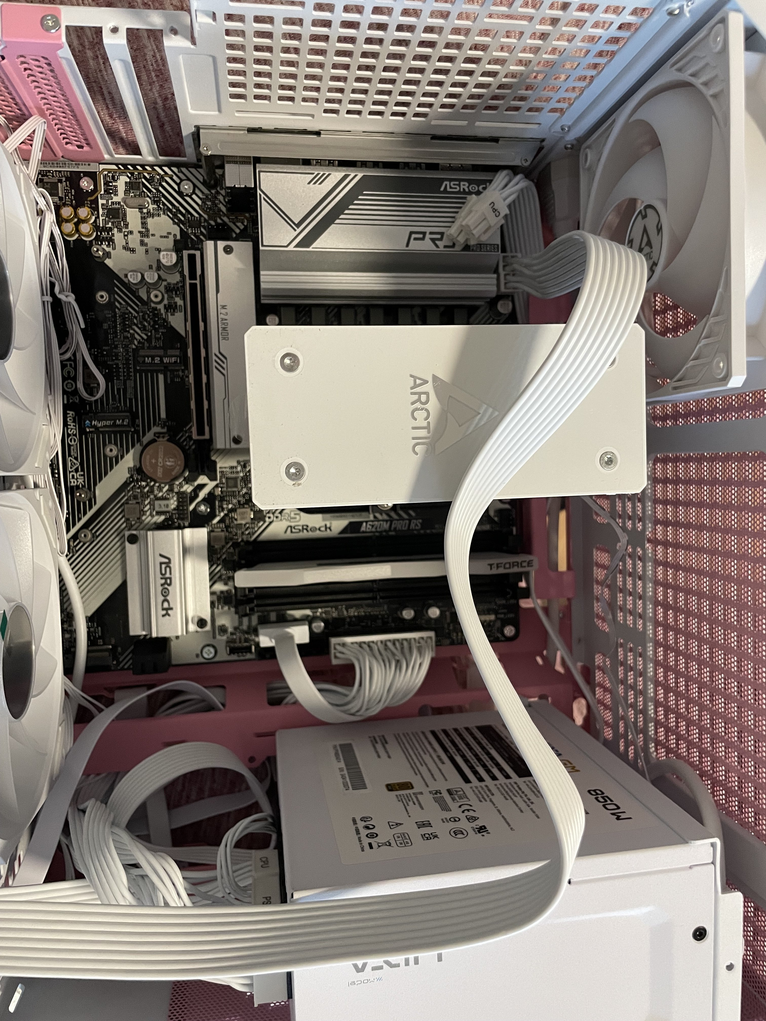

Der PC startet und läuft für 1-2 Sekunden, bis man ein klacken aus Richtung des Netzteils hört und er ausgeht. Im ausgeschalteten Zustand leuchtet trotzdem das MB.
GPU entfernt-> keine Besserung
Nur einen Ram Riegel verwenden -> keine Besserung
Netzteilkabel alle nochmal überprüft und neueingesteckt -> bringt nichts
CPU nochmal ausgebaut und auf verbogene Pins überprüft -> nichts verbogen und brachte nichts
Ich hatte ihn einmal zufällig ohne CPU Stecker „gestartet“ hierbei blieb er an.
Für mich klingt es nach einem Netzteil Problem, deswegen anbei noch die Verkabelung an diesem. Teile sind alle neu.
Vielleicht hat jemand von euch noch eine Idee.

Lief das System schon einmal in dieser Kombination?
Reaktionen: JumpingCat, KEV24in_Janßen und Otsy
mal geprüft ob die CPU richtig im Sockel sitzt und der Sockel auch keine verbogenen Pins hat?
Genau das hatte ich nämlich mal.
Moin,
bitte einmal Bilder vom PC Innenleben.
Abstandshalter sind zwischen MB und Gehäuse verbaut?
ps: wo wurden die Teile bestellt ?
Reaktionen: KEV24in_Janßen
System ausbauen und auf dem Tisch in der Minimalkonfiguration (MB, CPU, Kühler, 1 Ramriegel, GPU) versuchen zu starten. Solltes das bereits nicht funktionieren, (Meine Vermutung) dann ist entweder Mainboard oder Netzteil defekt.

@Mojo1987 nein frisch konfiguriert.
@SaschaHa auf den Steckern steht CPU, ich vermute stark, dass diese auch für die CPU sind.
@GutenTag würde ich wohl morgen mal probieren. Gibt es einen Indikator, an welchem der beiden es liegen könnte, da beide auf Verdacht reklamieren doch doof wäre.
Abstandshalter sind vom Gehäuse bereits verbaut und es konnten genau so viele MB Schrauben eingeschraubt werden, wie Abstandshalter vorhanden waren.

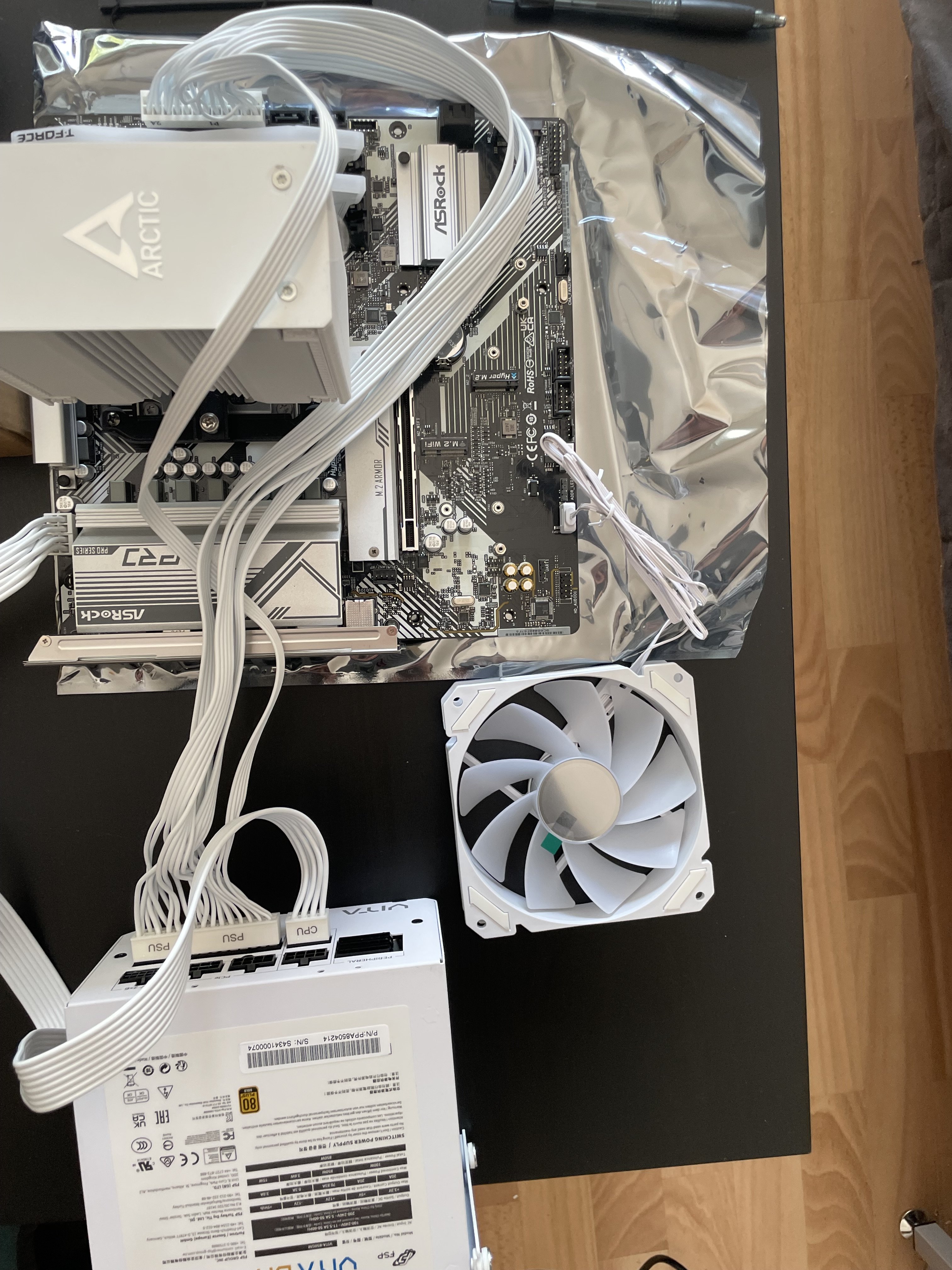

Info zum Bild:
Ja der Ram ist falsch gesteckt, wurde aber auch später mit beiden im empfohlenen B2 versucht und ja da sind zwei Kabel am CPU Port, da ich kurzfristig das zweite Kabel versucht hatte, da das Netzteil zwei in der Packung hatte.
Klackt das Netzteil => Austauschen.
Ein Netzteil hat nicht zu klacken.
Ich würde alles rausrupfen und auf dem Karton des MB ausprobieren.
GraKa muss drin sein, da keine APU vorhanden.

Einfach mal nur das Mainboard mit CPU testen, angehen sollte er ja selbst ohne ram. Gibt eh kein bild weil F CPU.
Wenns dann immer noch nicht geht kann es nur eines von den 3 seien.
Am besten offen auf den Tisch oder so.
RedPanda05 schrieb:
GPU muss ich wohl nicht drin haben, wenn der so oder so nach einer Sekunde stirbt.
Doch sollte du, das ist ein A620 Board ohne grosse Debugfunktionen. Wer weiß wie das reagiert ohje Graka.
@Mojo1987 aus meiner Erfahrung heraus ergibt es keinen Sinn. Der Rechner sollte im Zweifel auch headless betrieben werden können. Und in der einen Sekunde wird auch nichts dargestellt, der wurde logischerweise komplett zusammengebaut getestet.
Auch der Betrieb außerhalb des Gehäuses hat nichts geändert :(

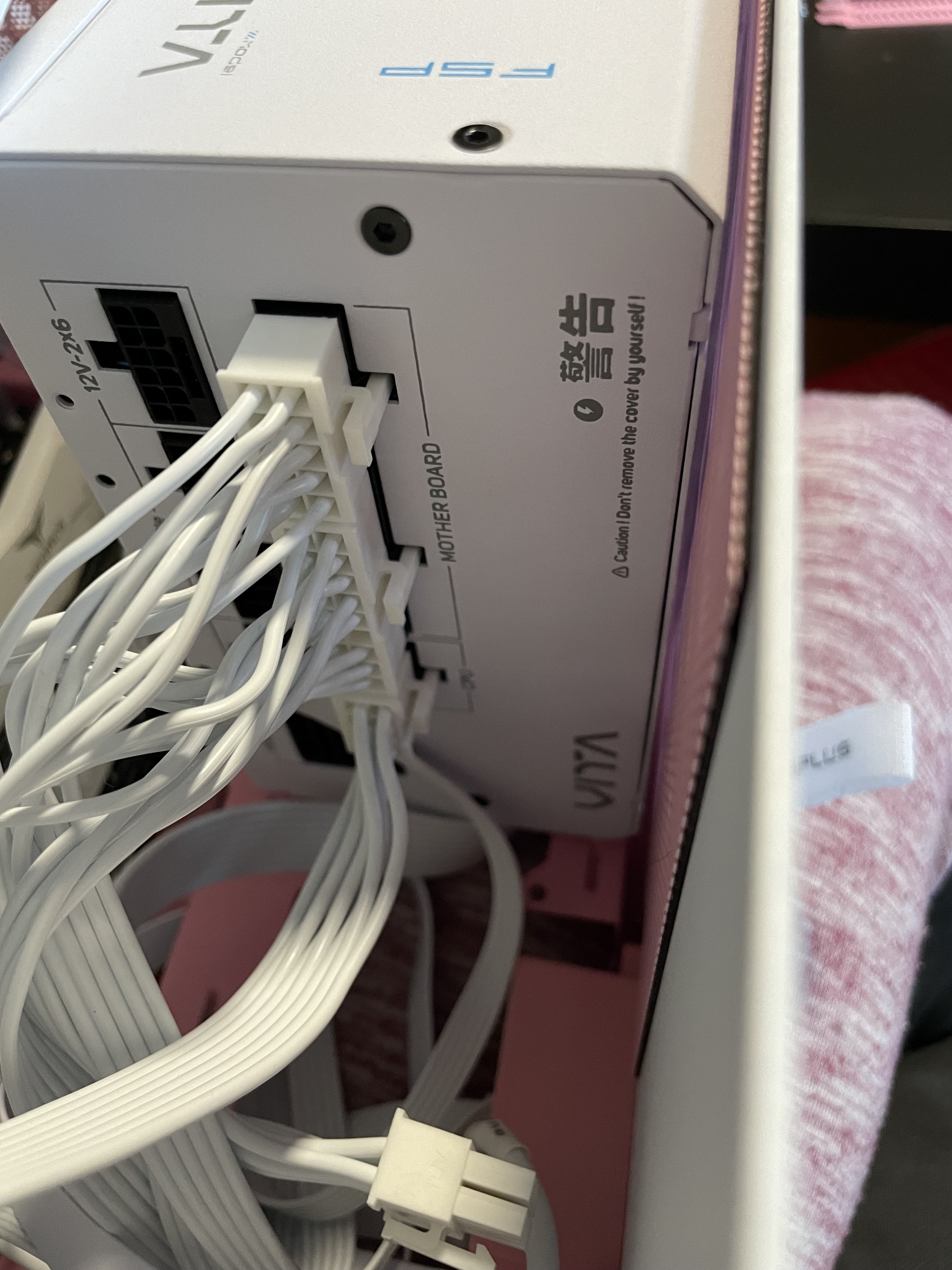

Was ist hier (rot eingekreist) eingeschraubt, sieht nach einem Abstandshalter aus?
Das grün eingekreiste sind die Löcher für die Abstandshalter.
Die Abstandshalter gehören hier hin:
