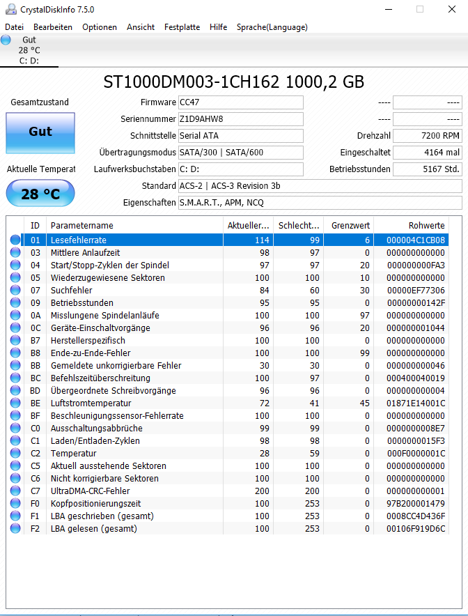

CrystalDiskInfo zeigt an GUT
Während diesen Post hatte ich durchgehend 0-1% Datenträgerauslastung]

100% Datenträgerauslastung im Task Manager besagt nur, dass dauernd mindestens eine Anfrage an die HDD gestellt wird. Schau mit dem Resourcen Monitor (Datenträgeraktivitäten aufklappen und sich über die Sortierung der Spalten Gedanken machen!) welche Prozesse auf welche Dateien zugreifen und google ob dies so sein kann oder unnormal ist. Parallele Zugriffe bremsen sich bei HDDs gegenseitig gewaltig aus, 01,MB/s kann dann durchaus das Limit sein was eine HDD schafft. Gerade Win 10 schreit eigentlich nach einer SSD als Systemlaufwerk oder danach die ganze Services entsprechend so zu konfigurieren, dass sie weniger auf das Systemlaufwerk zugreifen, wobei dies auch schnell in die Hose gehen kann.
Die Spannungsversorgung kann durchaus das Problem sein, 2279 unerwartete Spannungsabfälle sind bei 4164 Einschaltungen sehr, sehr viel, sofern diese nicht von den Abstürze kommen oder daher, dass der Rechner oft hart ausgeschaltet wird statt korrekt und komplett runtergefahren zu werden. Liste mal Deine HW auf, zumindest das Netzteil (ggf. Foto vom Etikett mit den technischen Daten), CPU, Mainboard und Graka.
