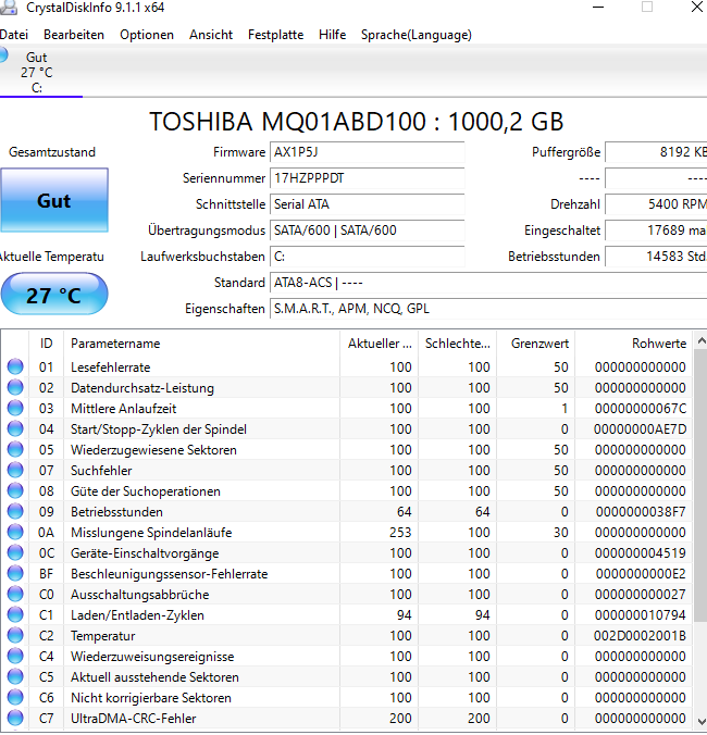

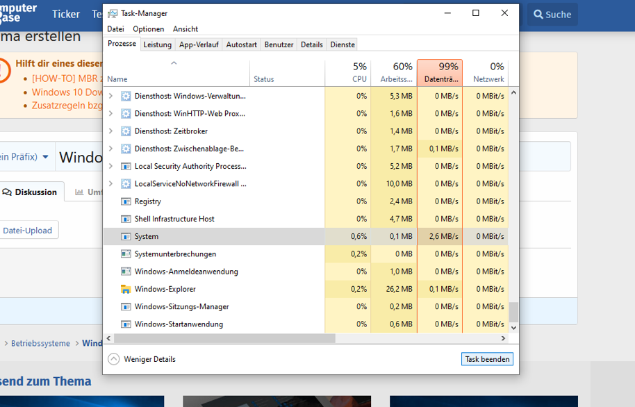

Mein Windows 10 Laptop laggt sehr und hat 100% Datenträger Auslastung. Ich musste beim erstellen dieses Textes immer mal wieder zwischendurch 1-2 Minuten warten. Die Laggs sind seit heute so stark. Der Punkt System im Taskmanager hat einen hohen Wert. Der war sogar shcon bei 5 oder 6MBit/s. DIe anderen Werte sind gering oder bei 0.

Es dürfte eher dran liegen dass da eine HDD verbaut ist und vermutlich Windows Updates macht nebenzu und sonst noch Aktion läuft - dann geht da schnell mal nix mehr.

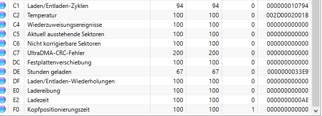

Grundsätzlich ist das Verhalten ganz normal bei einer 5400rpm 2,5" Festplatte, also das alles langsam ist und der Taskmanager minutenlang 100% Auslastung auf der Festplatte anzeigt.

Aber du könntest auch im Taskmanager mal nach Datenträgerauslastung sortieren, anstatt einfach wilde Vermutungen zum System-Prozess aufzustellen.
Wie schon erwähnt wurde: Ein Windows-Update, das im Hintergrund läuft, kann das System beeinträchtigen.

TooMuchMoon schrieb:
Acer Aspire E 17 E5-774G-50PR
Ach, da stand es ja, unter dem Screenshot. Siehe unter folgendem Link, im Bereich Wartung, dieses Gerät verfügt über eine Wartungsklappe: https://www.notebookcheck.com/Test-...NA-Notebook-GeForce-940MX-GDDR5.173398.0.html

die 2.5" Platten werden nach Jahren beim wahlfreien Zugriff irgendwie total lahm. Wie schon angemerkt, SATA SSD kaufen, per USB/SATA Adapter anschließen, das aktuelle Windows mit Tools wie Macrium Reflect auf die SSD klonen, dann den Laptop herunterfahren, ihn öffnen, die HDD entfernen und die SSD aus dem Adapter in den Laptop einbauen.
