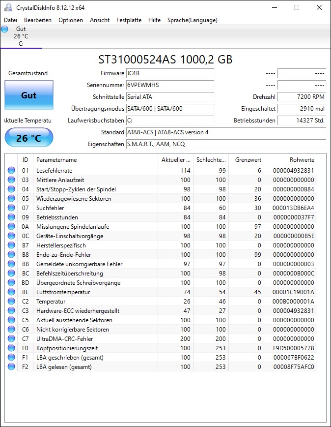

@madmax2010 : Ist keine SSD, siehe Screenshot, ist eine olle 1TB ST31000524AS Seagate, die hat sicher, wie die CPU rund 10 Jahre auf dem Buckel
Reaktionen: Gizzmow und madmax2010
Die Festplatte mit CrystalDiskInfo prüfen und die Ergebnisse (Screenshot) hier posten. Auch mal ein anderes Kabel/einen anderen Anschluss probieren.

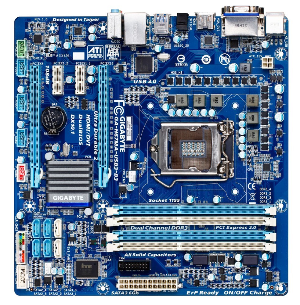

Board kontrollieren, gealterte Kondensatoren (Elkos) könnten sich so auswirken, wenn's weder an der Festplatte selbst, noch am Betriebssystem (inkl. Diensten, SW und Treibern) liegt.

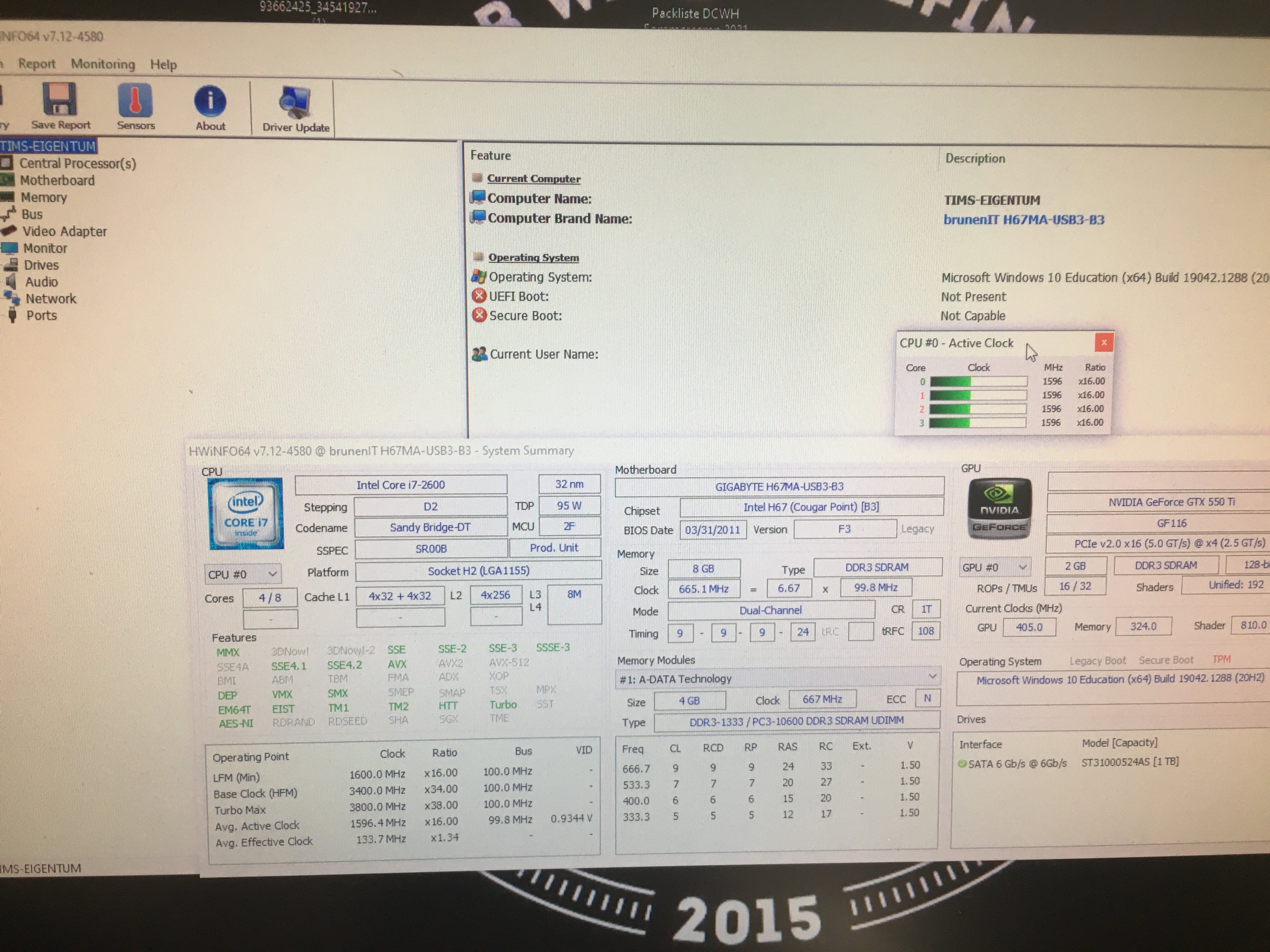

Hier nochmal die komplette Übersicht.
