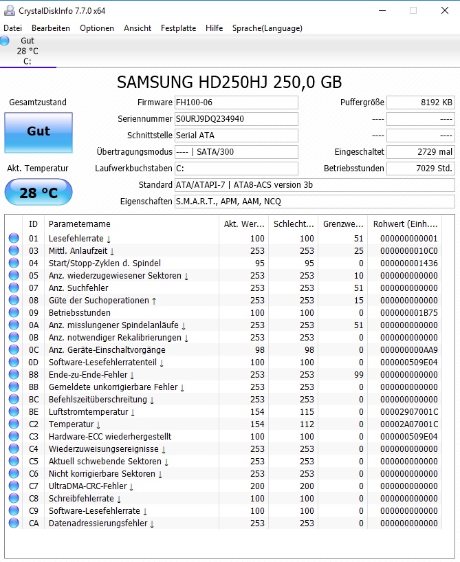

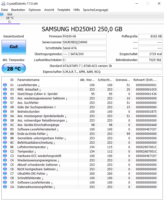

Könnte einfach auf einen Defekt der HDD hindeuten. Poste hier mal Screenshots von CrystalDiskInfo. Fenster ganz aufziehen, damit man alle Parameter sehen kann,
Reaktionen: Hägar Horrible und Baal Netbeck
Poste doch bitte mal den Screenshot von CrystalDiskInfo für die Platte, ziehe aber bitte das Fenster soweit auf, dass alle Attribute und auch die Rohwerte vollständig sichtbar sind, also keine Scrollbalken mehr erscheinen. Bitte mache den Screenshot aus Windows und nicht mit einer Kamera vom Bildschirm und nur den Screen von CrystalDiskInfo, mit Alt+Druck erzeugt Windows einen Screenshot des aktiven Fensters in der Zwischenablage.

Beim ersten Bild war die Auslastung normal, beim zweiten Bild war die Auslastung 100%.
Der Rohwert hat sich lediglich verändert

Am Datenkabel liegt es nicht, wie der Rohwert vom Attribut C7 zeigt. Gestiegen ist der Wert der ECC Fehlerkorrektur, die HDD scheint also wirklich beschäftigt zu sein. Die dürfte aber auch die 5 Jahre vom Hersteller geplanter Nutzungsdauer schon hinter sich haben. Samsung hat die Nutzungsdauer früher auch immer recht offen in die Datenblätter geschrieben, so wie hier:
HDDs altern übrigens auch wenn sie nicht benutzt werden, von daher wäre ein Austausch eine gute Idee und wenn es Dir auf Performance ankommt, nimm eine SSD, so teuer sind anständige 250GB SSDs wie die Samsung 860 Evo ja nun auch nicht mehr.
