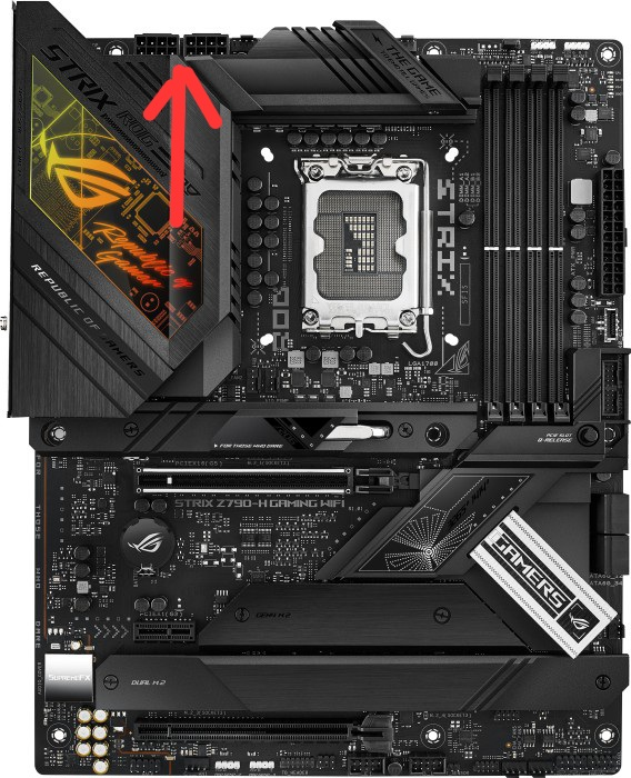

Hast du die Kabel angeschlossen? :stock:
Ein Kabel muss ja drann sein das 2. ist ja nur optional.

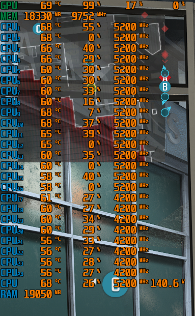

Kann mir einer kurz bestätigen das es normal ist das nicht alle kerne auf 100% laufen? Hier in dem Beispiel CoD.
Da die Temperaturen gut sind, denke ich das ich 5400mhz probieren könnte. Powerlimit hab ich noch bei 253, könnte ich zur not auf 125W.
