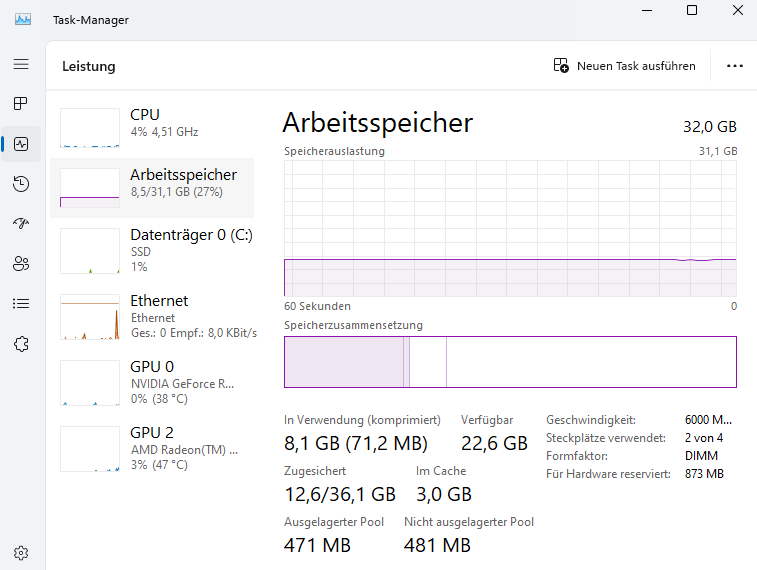

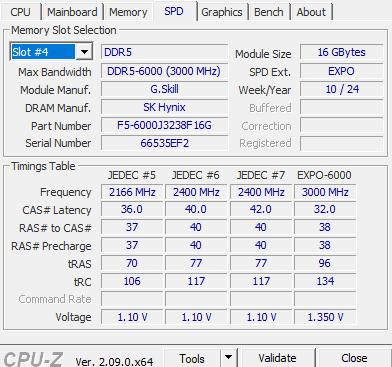

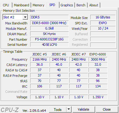

Arbeitsspeicher mit AMP oder AMD Expo?
Screenshots mit allen Tabs von CPU-Z würden uns helfen die nötigen Informationen von deinem System liefern.

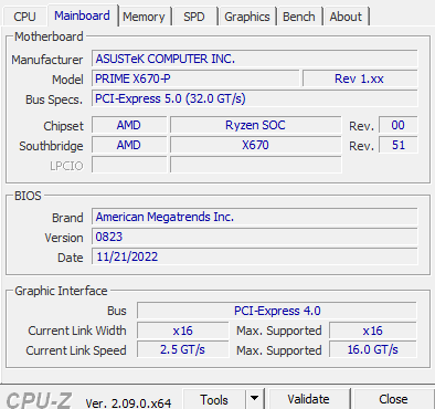

Dein Bios Version 0823 ist nicht einmal mehr als Download aufgeführt für das Board, Version 2613 ist die neuste, würde erstmal das gerade biegen. Es hat sehr viele Bugfixes und Memory Stabilitätsverbesserungen. EXPO Profil danach vor erst weg lassen und Default Bios verwenden

Kontrollier während du spielst mit dem Taskmanager deinen RAM-Verbrauch auf einem anderem Monitor um zu sehen ob du tatsächlich ins Limit läufst, bzw. kannst du das ganze auch mit loggen mit "HwInfo".
Habe ich jetzt hier im Anhang

Das mit dem Boardtreiber werde ich probiere. Ich hätte gedacht, dass der neueste drauf ist. Der Arbeitsspeicher geht nicht ansatzweise an seine Belastungsgrenze, nicht mal über 40%. Deshalb finde ich das alles ja so komisch. Was das mit dem EXPO Profil und Default Bios bedeutet verstehe ich leider nicht. Ich werde Google befragen.

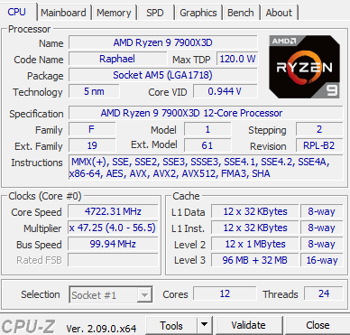

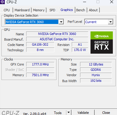

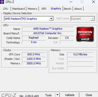

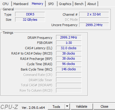

Der Speicher läuft auf 6000 MT/s, das ist eine massive Übertaktung (der Speichercontroller ist auf 5200 MT/s spezifiziert). Schalte testweise im UEFI mal EXPO aus.
Die CPU ist suboptimal, weil nur 6 Kerne der 12 vom 3D-Cache profitieren. Der preiswertere 8-Kerner 7800X3D hat zwar nur insgesamt 8 Kerne anstatt 12 (was für Standardspiele ausreicht), aber alle 8 Kerne haben Zugriff auf den 3D-Cache (der nichts mit 3D im Sinne von Grafik zu tun hat)
So, ich habe EXPO im UEFI ausgeschaltet und meine Arbeitsspeicher laufen jetzt auf 4800 MHz. Das hat erstmal irgendwie sehr viel durcheinandergewürfelt. Als ich testweise Wartales spielen wollte, hat der plötzlich total verrückte Auflösungen angezeigt, bis ich ein wenig etwas hin und her gestellt habe. Außerdem ist mir aufgefallen (ich wollte ja ein wenig testen), dass nicht mal Youtube-Videos flüssig laufen, wenn sie auf dem zweiten Bildschirm laufen, wenn ich dabei aktiv in Wartales etwas mache. Das hat sich nach dem Abschalten von EXPO verbessert, würde ich sagen, aber weg ist es nicht komplett. Dabei ist es egal, ob der Bildschirm an meiner NVIDIA oder meiner Onboard GraKa angeschlossen ist.

Die Grafikkarte auf der CPU kannst du komplett deaktivieren und nur die dedizierte Karte nehmen. Bitte keinen Mixbetrieb!
Wieso?
Ich hab das bei mir ohne Probleme am laufen. Die Interne befeuert meinen 60Hz Bildschirm und die Nvidia meinen 144Hz. Läuft besser als vorher mit beiden auf der Nvidia.
Reaktionen: LuxSkywalker
So war bei mir auch der Plan. Den guten GSync-fähigen Monitor an die Nvidia und den zweiten mit 60hz an die Onboard.
Das habe ich auch bei früheren Computern schon so gemacht. Wenn ich beide an die NVIDIA anschließe, hat GSync den Rechner immer zum Abschmieren gebracht.
