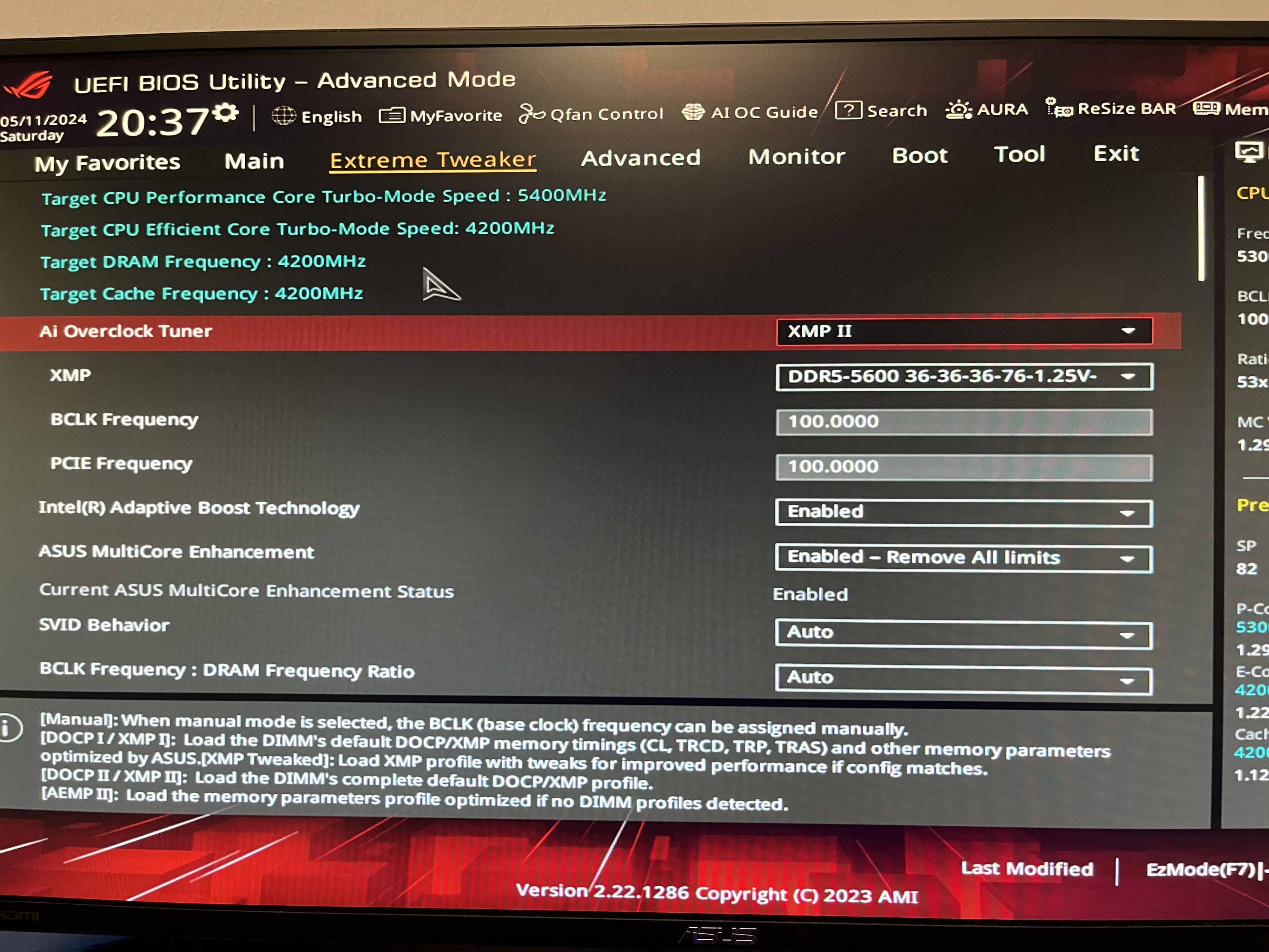

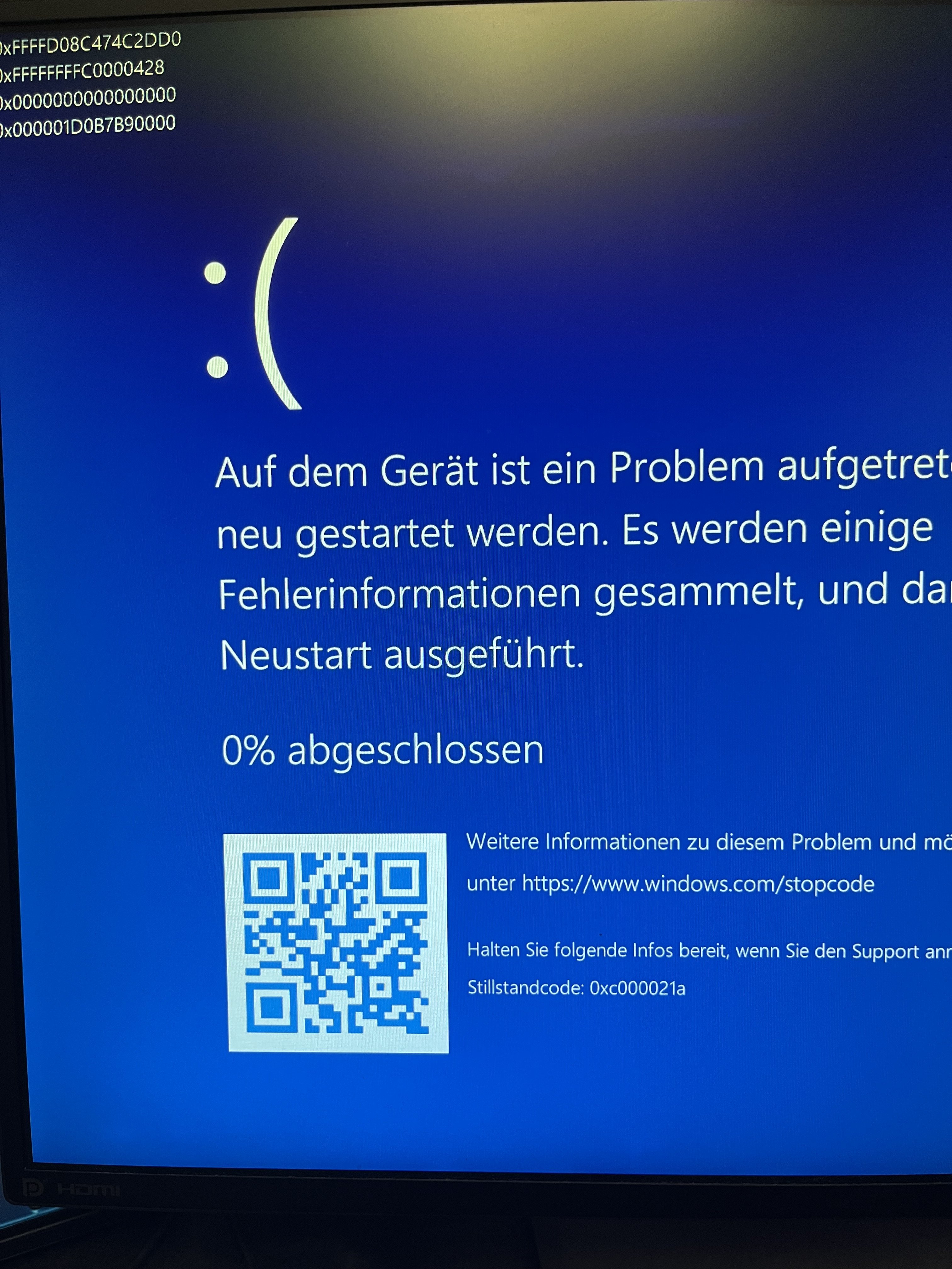

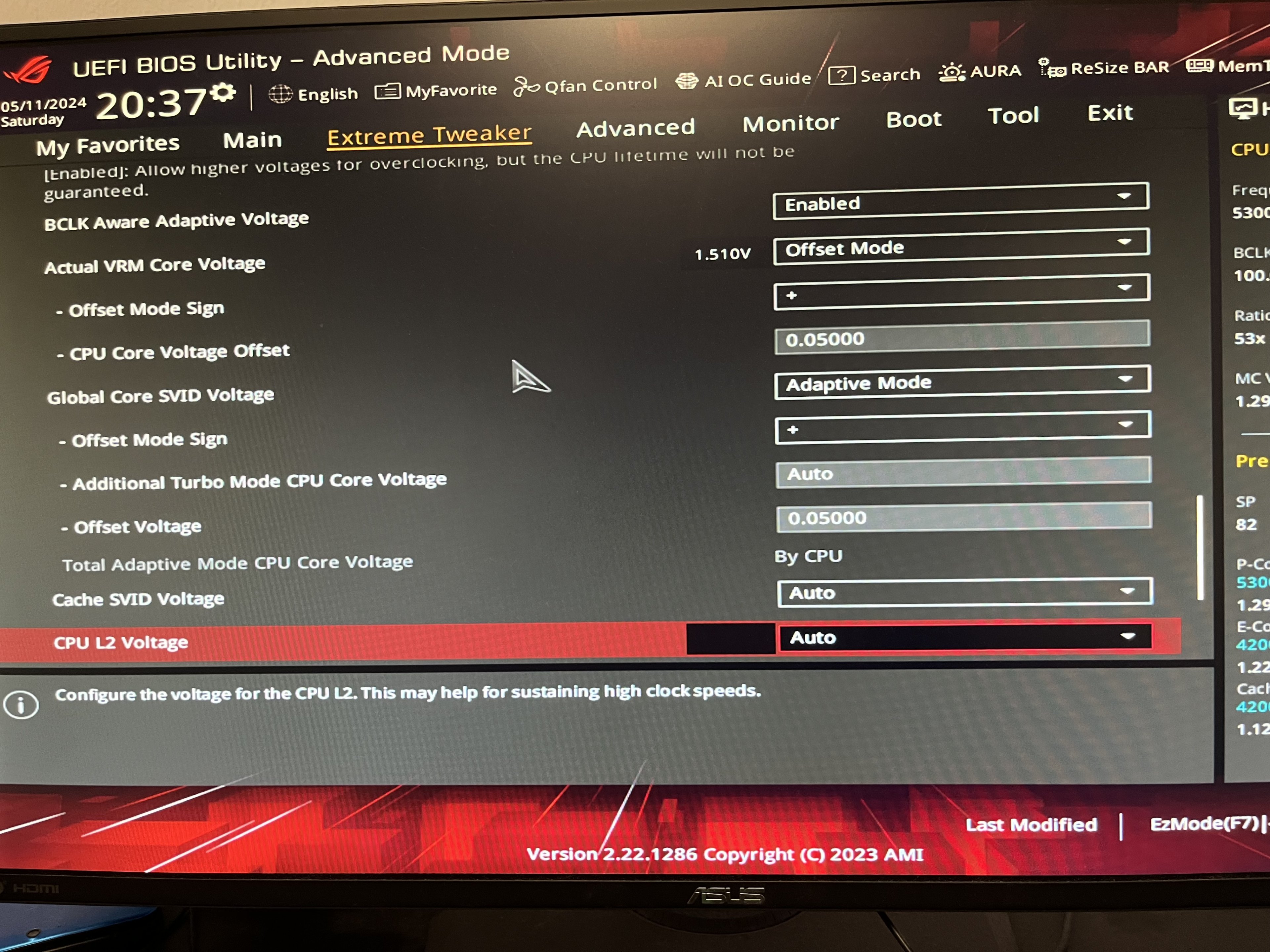

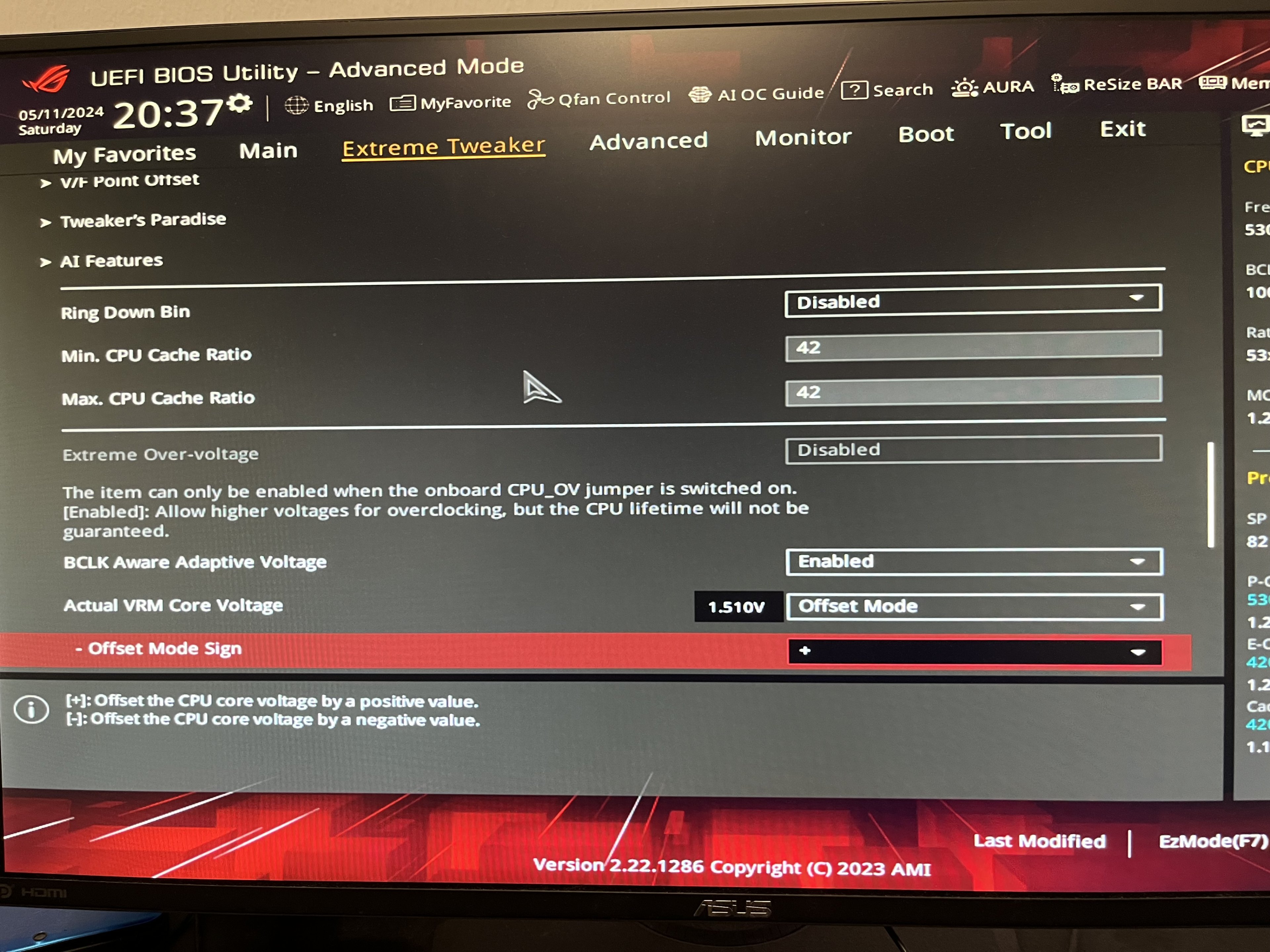

Das sind die Einstellungen an denen ich verzweifle, ein Bluescreen Code hab ich mal bekommen.

Asus Multicore Enhancement haste auch einfach alle Limits ausgehebelt, naja, kein Wunder. Defaults laden, BIOS-Update machen, Intel Baseline Profil aktivieren, Testen. Keine Offsets, kein XMP oder 'der 8auer'-Settings, einfach nur das das Baseline-Profil und testen. Wenn das sauber und stabil läuft, kannste schrittweise wieder dein Tuning aktivieren. Aber wie hier schon erwähnt wurde, sowas wie XMP kann halt mit Vollbestückung schon direkt Probleme machen.

Eine der Empfehlungen im Fall von Bugcheck Code Error 21A ist eine neue Windows installation. Evtl. ist nach all deinen Versuchen in der Vergangenheit dein System immer noch nicht sauber.
Du kannst auch mal im Windows Event-Manger (Windowstaste + r, eventvwr.exe eingeben u. enter drücken) nachsehen, ob vor dem Crash kritische Fehler aufgetreten sind.
https://learn.microsoft.com/en-us/w...er/bug-check-0xc000021a--winlogin-fatal-error

Mit XMP, Actual VRM Core Voltage Adaptive +0,05, Global Core SVID Voltage Adaptive +0,05 bring ich das System zwar halbwegs zum laufen, aber CPU intensivere Spiele (CoD, BF2042) funktionieren nicht.
Mein Hauptproblem ist, dass ich nicht weis welche Stellschrauben ich im Bios drehen soll.
Bei meiner doofen CPU haben die Cores und die Load-Line Calibration (derzeit Level 3) sehr großen Einfluss auf die Stabilität.

Übrigens ist die LLC bei Asus in umgekehrter Richtung (4 recommend for OC)
Ich würde bei 4 bleiben bzw erhöhen auf max 6 und nicht verringern (3)
Warum willst du die Spannung erhöhen?
