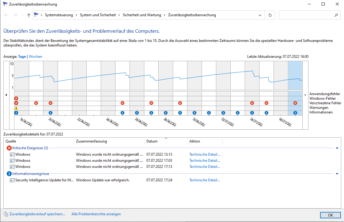

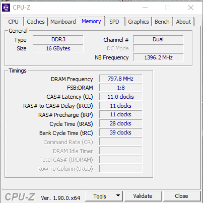

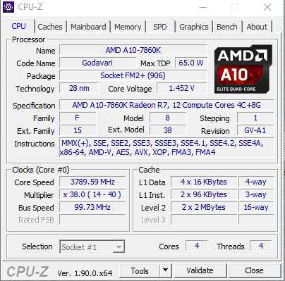

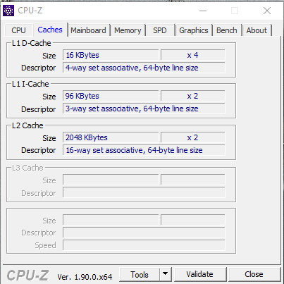

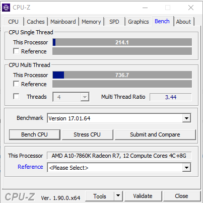

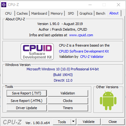

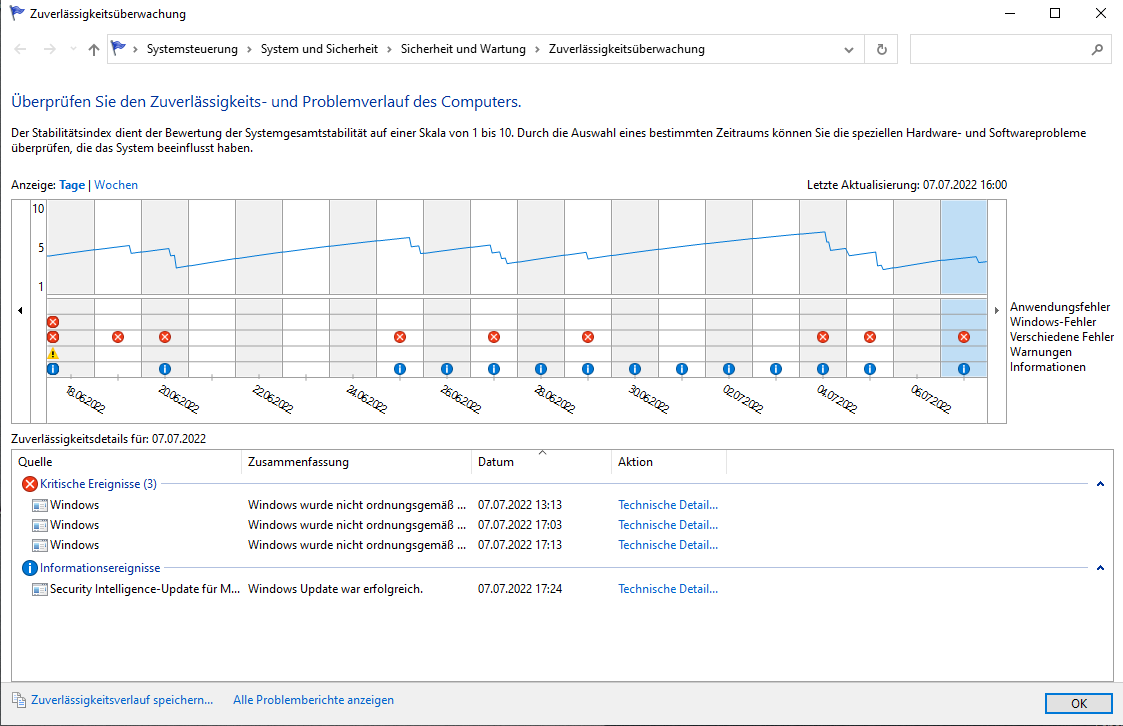

Mach mal bitte einen Screenshot vom Zuverlässigkeitsverlauf.

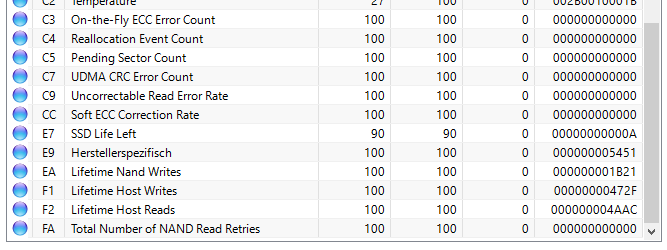

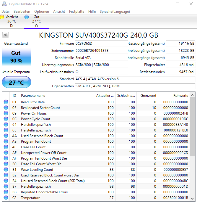

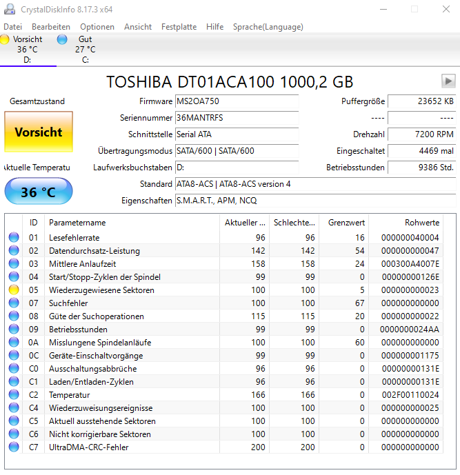

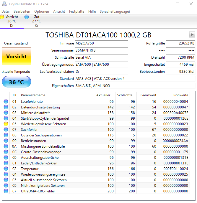

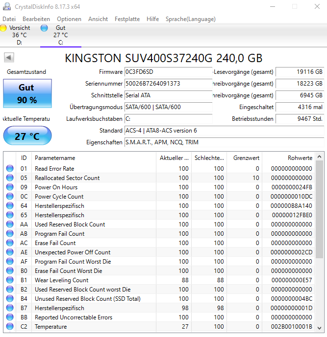

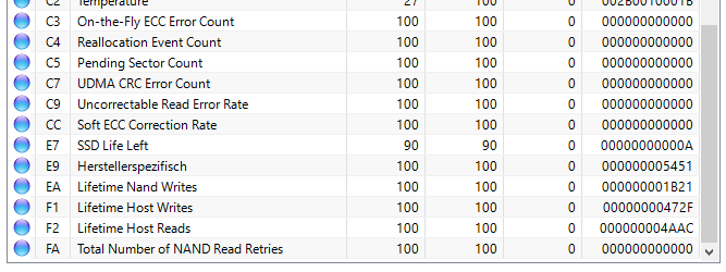

Installiere bitte Crystaldiskinfo und auch davon bitte auch Screenshots erstellen.
CU
redjack

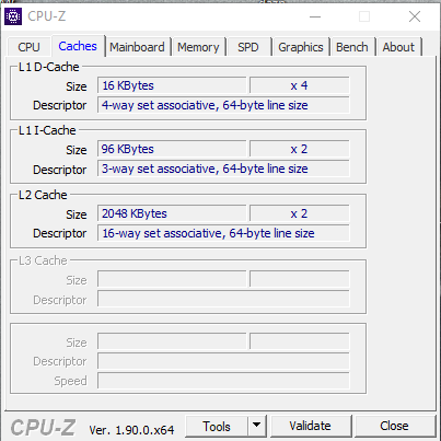

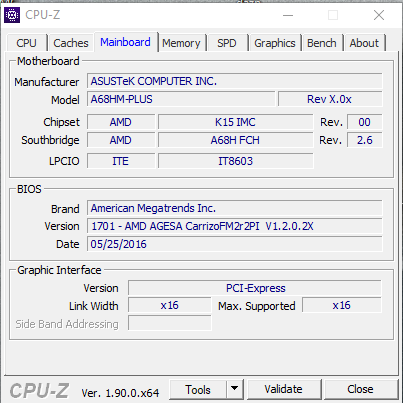

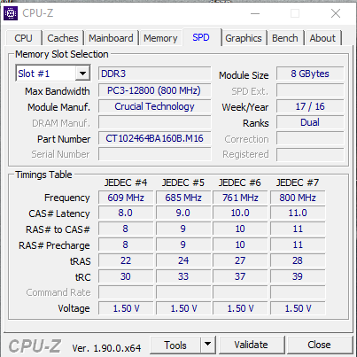

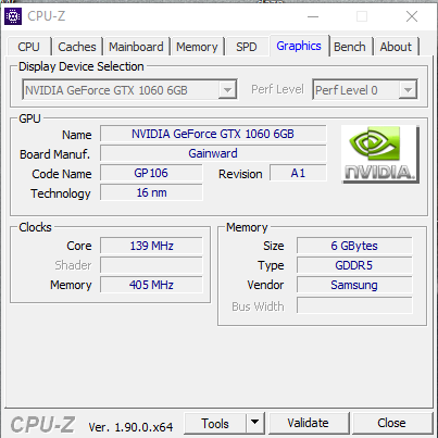

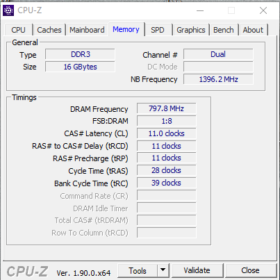

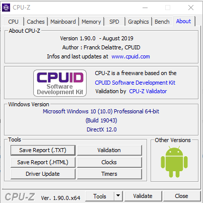

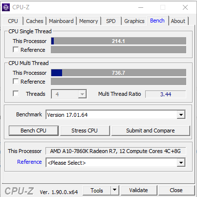

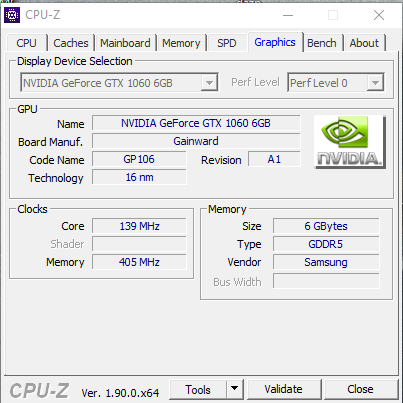

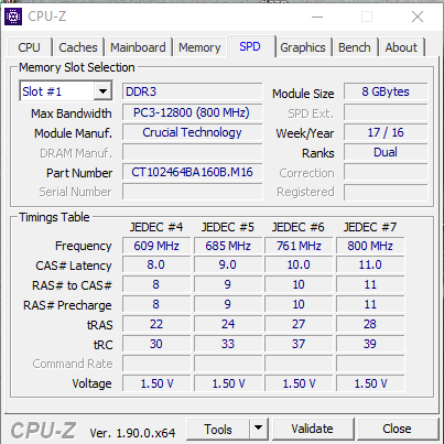

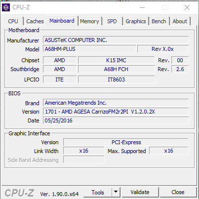

ja und wenn wir schon dabei sind bitte auch vom Programm CPU-Z von jedem Reiter ein Foto machen und hier rein stellen.
Hier einmal alle Screenshots

Ich gehe mal davon aus, dass sich Windows auf der SSD befindet, und nicht auf der Festplatte (D: ), der man nicht mehr vertrauen sollte. Sollte kein Backup bestehen, dann bitte jetzt eins machen und hoffen, dass noch alles lesbar ist. Danach die Platte bitte tauschen.
Ansonsten sehe ich nichts, was die Abstürze hervorrufen könnte, außer natürlich eine verkorkste Windows Installation (besonders, weil "nur" ein Upgrade auf Win10 durchgeführt wurde damals). Zu allererst würde ich hier einen Cleaninstall durchführen (Windows komplettt neu installieren). Dies ist leider mit etwas Aufwand verbunden, das ist mir klar. Aber bevor ich Hardware tausche, würde ich immer versuchen Software auszuschließen (außer Zeit kostet dies meist nichts).
Reaktionen: Restart001 und mcbloch
Das große gelbe "VORSICHT" bei der HDD wird wohl ein Wink auf die Ursache sein. Wenn der PC Ruhe hat, wird dann die Zeit genutzt, Laufwerke zu "optimieren" und dabei kommt dann der Griff in´s Klo, sprich auf einen schlechten Bereich und die Kiste stürzt mal kurz ab. So meine Vermutung. Alles Andere außer "Sehr Gut" oder "Gut" sollte bei keiner Platte stehen.
okay, ich mach mich mal an ein Backup auf einer externen und werd in den nächsten Tagen Windows komplett neu installieren und mich mal auf die Suche nach einer neuen HDD machen.. ich danke euch schonmal im vorraus vielmals und hoffe das löst meine Probleme :)
Ich denke die defekte HDD wird nicht die Ursache sein, kannst Du die kritischen Ereignisse mal anzeigen lassen?.
Cu
redjack
wie genau tue ich das? in der Beschreibung unter Technische Details steht bei jedem einzelnen Fehler immer nur "Das System wurde zuvor am ‎07.‎07.‎2022 um 00:02:12 unerwartet heruntergefahren."
Man öffnet das einfach mit einem Doppelklick oder in der Ereignisanzeige. Das oben reicht mir schon, ich denke, dass das Netzteil den Fehler verursacht.
CU
redjack
Das habe ich ja auch vermutet aber wie oben schon beschrieben habe ich das bereits ausgetauscht und die Probleme waren vorher schon und sind jetzt immernoch :/

01 - Bios Updaten. Deins ist nicht aktuell.
Das hab ich soeben getan, siehe da.. ich habe kein Bild mehr. BIOS Update auf Bootfähigen USB Stick, ins Bios und mit EZFlash 2 im Bios geupdatet.. nach erfolgreichem Update einmal okay gedrückt zum PC neustart, PC startet neu aber zeigt jetzt gar kein Bild mehr :(
Wieso auch immer ein Bios-Update helfen soll, wenn nichts am PC verändert wurde und dieser mit dem "alten" Bios vorher lange Zeit normal lief, erschließt sich mir nicht. Das Ergebnis überzeugt nicht unbedingt.
Oha, na das ist ja nicht so dolle.
Hast du gar kein Bild mehr ?? Kommst du noch ins Bios ??
Bitte mal das Bios per CMOS Reset versuchen zurück zu setzen. Also per Jumper das Bios zurück setzen.
Steht in deinem Handbuch unter Punkt 1.6
Normalerweise passiert so etwas bei einem Bios Update nicht, kann aber leider auch in seltenen Fällen schief gehen.
Frage: welches Bios hast du genommen ??

Version 2011 - also die neuste
CMOS hab ich grad versucht rückzusetzen.. habe beim Start vom PC aber nur ein schwarzes Bild (aber ein Signal ist vorhanden) und kann somit keine Daten eingeben o.Ä
