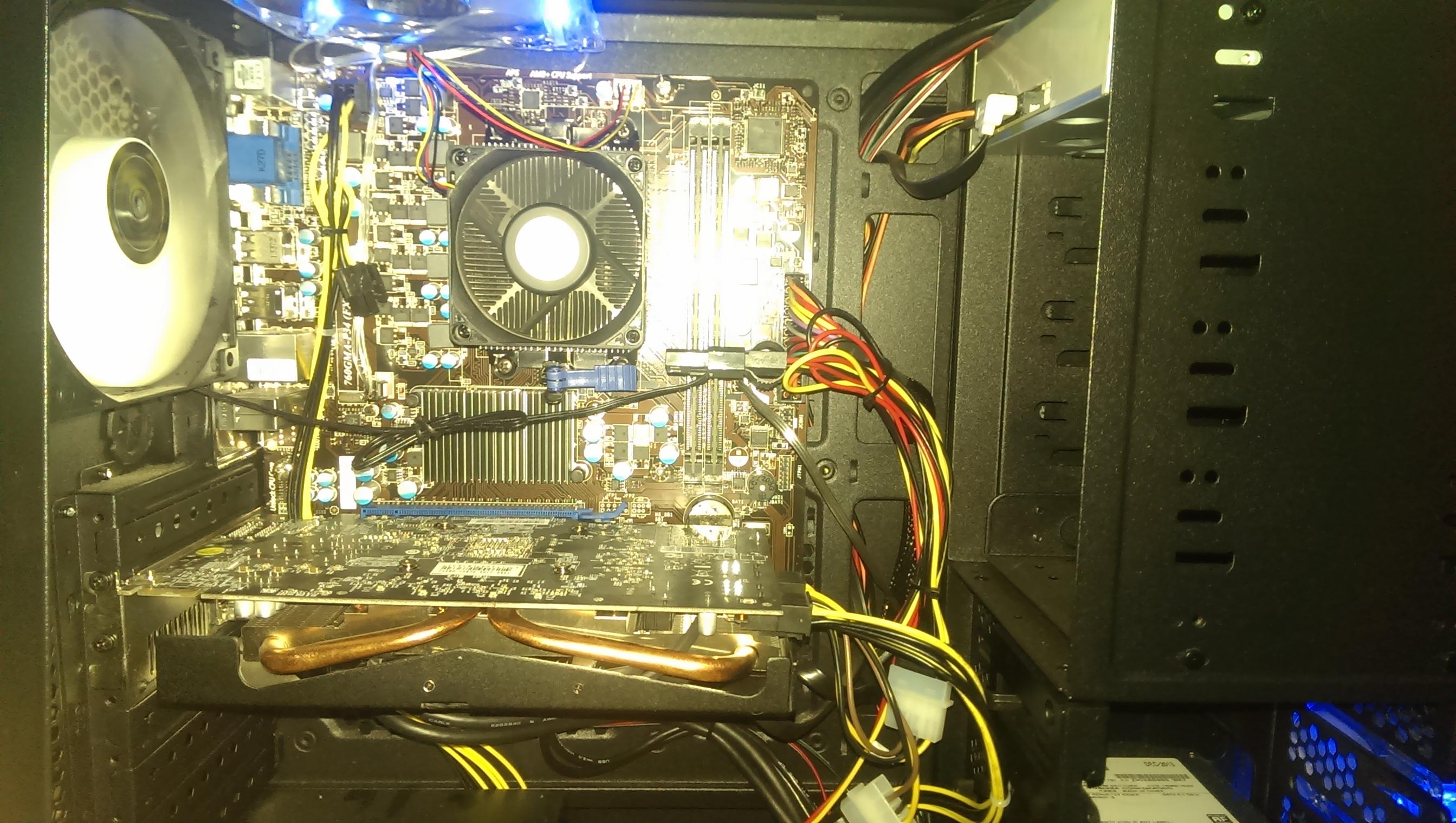

Mir kommen 70°C beim Prozessor recht viel vor. Benutzt du den BOXED-Kühler, welches Gehäuse, wie viele Lüfter? Evtl. ein Foto vom Gehäuseinneren?
Gehäuse ist das Zalman z-11 Plus.
Bild: IMAG1514.jpg
Lüfter sind 3 Stk. ich weiß bloß nicht genau welche.
Gehäuse ist das Zalman Z-11 Plus
Bild: IMAG1514.jpg
Lüfter sind 3 Stk ich weiß bloß nicht genau welche.

Wie oben schon gesagt: Rein nach den Daten und dem Bild dürfte es sich um eine Sapphire R9 270X Dual-X handeln. Guck doch mal hinten auf das weiße Schildchen welches auf der Rückseite der Grafikkarte klebt. Da sollte normalerweise der Typ auch drauf stehen;)

Etwas weiter oben ist ein Bild von meinem Gehäuseinneren, dort sieht man den CPU- Kühler. Wird mir hier jeder zustimmen das dieser zu klein ist, oder?:) Brauche einen der in mein Gehäuse passt und mein Netzteil nicht zu sehr ärgert.
Ist halt der Boxed-Kühler. Bei Intel meistens noch O.K., bei AMD in den meisten Fällen absolut nicht zu gebrauchen:D
Kühler:
http://geizhals.at/de/ekl-alpenfoehn-gross-clockner-rev-c-84000000018-a972105.html
Der passt ins Gehäuse und dein Netzteil wird durch einen neuen CPU-Kühler nicht anders belastet als vorher auch. Der Einbau ist bei so großen Kühler aber teilweise etwas komplizierter.
