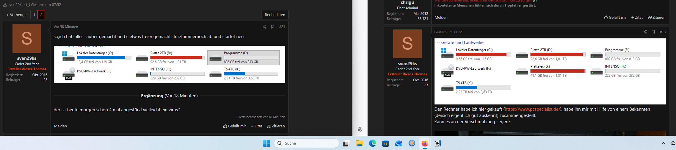

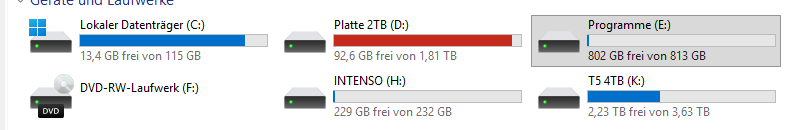

Na ja, viel aufgeräumt auf den Platten nun auch nicht.
LW C: gestern 9,66 GB frei, heute 13,4 GB, kein großer Unterschied.
Während Platte D fast voll ist, herrscht auf Platte E gähnende Leere. Mal ein paar Daten verschieben.
Ich tippe auch auf das Netzteil, das auch einiges an Staub abbekommen haben dürfte. Brandgefahr.

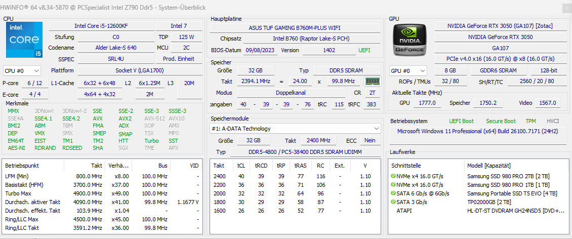

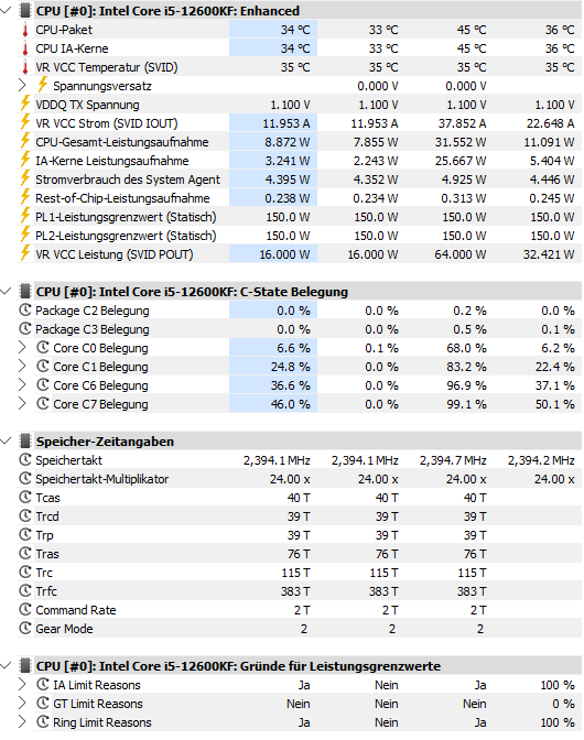

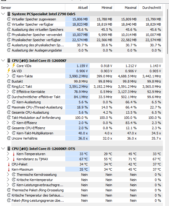

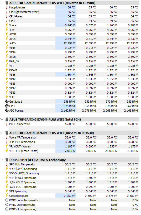

@ sven29ks:
Zeige mal bitte den Innenraum des PCsmit scharfen Bildern.
Die Kühler sind wichtig.
Welche Temperaturen haben CPU und Grafikkarte?
https://www.hwinfo.com/
Mit welcher Geschwindigkeit und Spannung läuft der RAM (BIOS, HWInfo)?
Welche BIOS-Version ist installiert:
https://www.cpuid.com/softwares/cpu-z.html ,
Reiter "Mainboard" - Rahmen "BIOS" - Feld "Version" ?

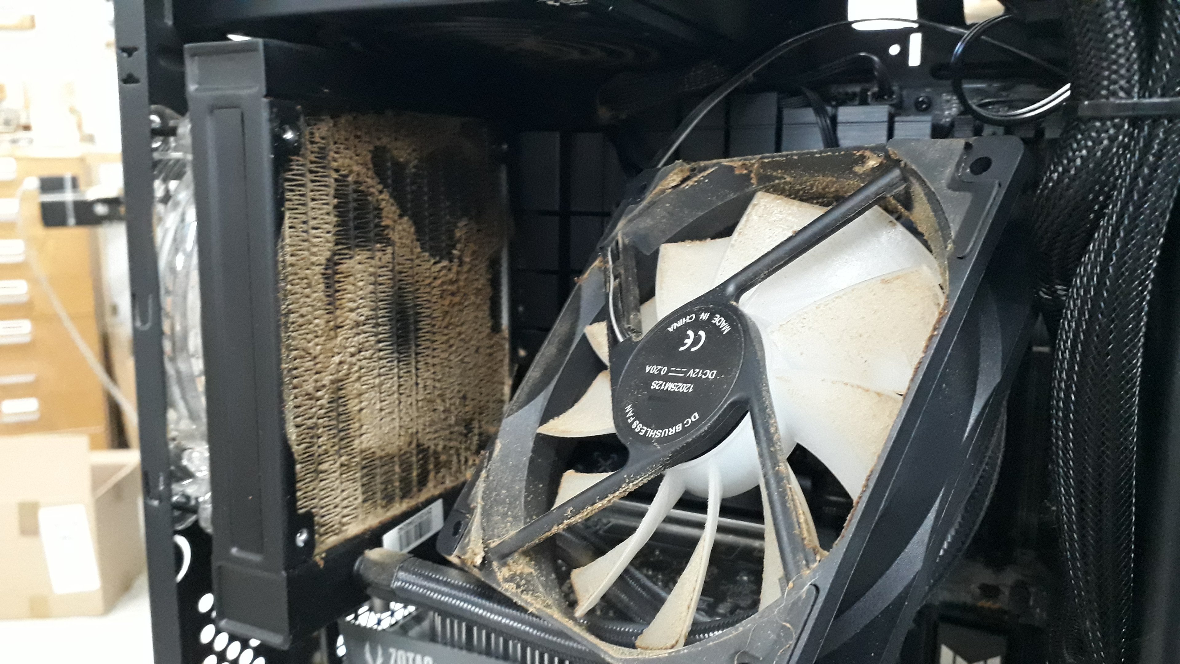

Bitte den Rechner mal vom Staub befreien.

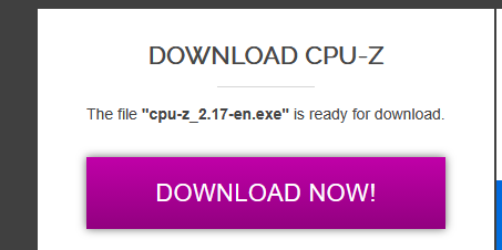

wenn ich das installiere:wuselsurfer schrieb:Welche BIOS-Version ist installiert:
bekomme ich das:
hab ich bereitsJohn Sinclair schrieb:Bitte den Rechner mal vom Staub befreien.

Bei soviel Dreck wunderts mich nicht, dass das Netzteil die Hufe hoch legt.
S
Siebenschläfer
Man sieht hier eigentlich schön den Klassiker: Kühler mit viel zu eng stehenden Lamellen.
Luftkühlung ist eigentlich wartungsfrei - ja auch mit viel Staub und ohne Filter. Aber dafür braucht es dann halt 3-5 mm Lamellenabstand und den richtigen Luftdurchsatz, sonst setzt sich der ganze Kram zu. Das ist eine Fehlkonstruktion ab Werk, die man immer wieder zerlegen und reinigen darf, während ein richtig konstruierter Kühler wartungsfrei bleibt.
Der "PC-Spezialist" war wohl nicht so wirklich "Spezialist".

Ich glaube du hast nicht CPU-Z sondern irgendeine Werbung geladen und installiert. CPU-Z ist das jedenfalls nicht. Und es wurde schon mehrmals erwähnt wie wichtig Sauberkeit sein kann, aber das Teil sieht innen immer noch widerlich aus....
Und wenn dann auch mal genug freier Speicher auf der Win-Partition ist, dann wirklich mal alles andere an Festplatten abklemmen (außer die Windowsplatte) und nochmal checken.

Staubsaugen im PC hab ich mir schon zu Zeiten meines seligen 486er angewöhnt.
Das sagt die nette KI von nebenan zum Thema:
"Ja, Staub kann einen PC durch Überhitzung, Kurzschlüsse und Leistungseinbußen bis hin zum Totalausfall beschädigen oder sogar einen Brand verursachen, da er Lüfter blockiert, den Luftstrom behindert und isolierend wirkt, wodurch Komponenten wie CPU, GPU und Netzteil überhitzen und beschädigt werden können. Regelmäßige Reinigung ist essenziell, um Schäden zu vermeiden und die Lebensdauer zu verlängern."

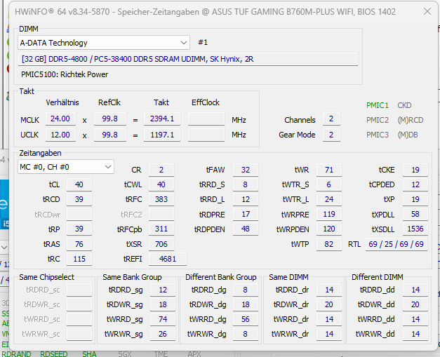

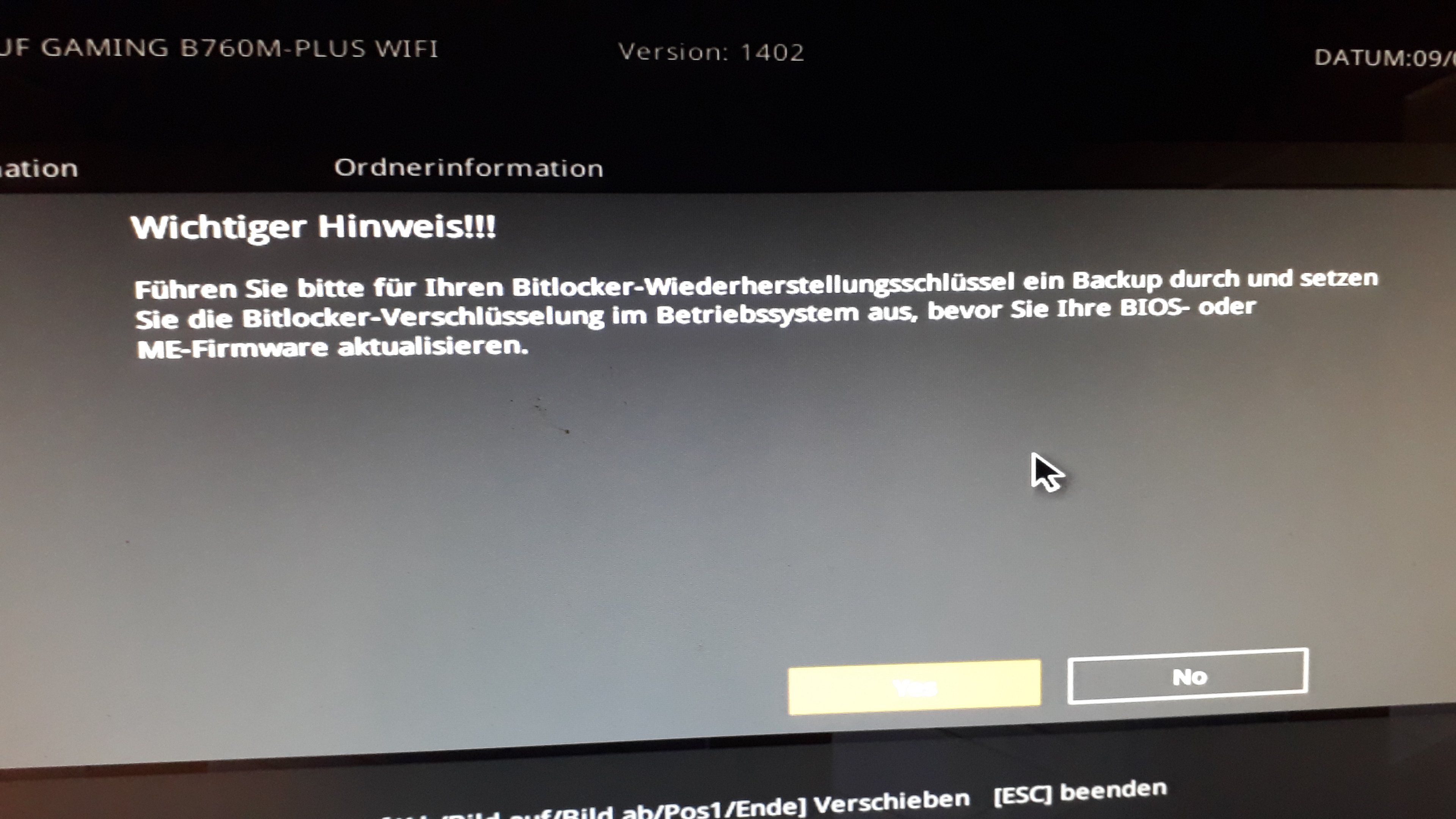

Die BIOS-Version kann man aus den Screens von HWInfo ablesen.
Da steht 1402 und ist vom September 2023.
Die neueste Version ist die 1825 vom November 2025 von Asus:
https://www.asus.com/motherboards-c...esk_bios?model2Name=TUF-GAMING-B760-PLUS-WIFI.
Die könnte man mal installieren.
Dazu:
Dann startet man ins BIOS (ENTF beim Start) und geht in den erweiterten Modus (F7).
Man wählt dort den Menüpunkt Tool und startet dort den ASUS EZ Flash 3 modus.
Nun sucht man die TGB760.CAP-Datei auf dem Stick oder C: und führt das Update aus
Steht alles im BIOS-Handbuch
https://www.asus.com/motherboards-c...k_manual?model2Name=TUF-GAMING-B760-PLUS-WIFI
Seite 86.
Nach dem Neustart (Finger weg von der Tastatur!) sollte das neue BIOS installiert sein.
Das kann etwas länger dauern.
Da das Board DDR-5 RAM hat, dauert der Start wegen des RAM-Trainings länger.
CPUz kann man hier bei CB auch runterladen:
https://www.computerbase.de/downloads/systemtools/cpu-z/ .
Die Seite von Cpuid ist etwas verwirrend, aber bei mir wird das richtige Programm heruntergeladen und installiert.
Die BIOS-Batterie CR-2032 ist an der Spannungsgrenze und sollte gewechselt werden.
Erhältlich ist sie in vielen Märkten und Tankstellen für ein paar Euro.
Den Kühlkörper hinten würde ich wegwerfen.
Den abgesetzten Teer bekommt man nur mit massiver chemischer Gewalt weg.
Ein guter Luftkühler reicht für den Prozessor aus und ist wartungsfrei, wenn Du Nichtraucher bist:
https://geizhals.de/thermalright-peerless-assassin-120-se-argb-a2647176.html
Der ist sehr groß.
Ein etwas kleinerer:
https://geizhals.de/endorfy-fera-5-dual-fan-ey3a006-a2846442.html
und ein flacher:
https://geizhals.de/scythe-big-shuriken-4-scbsk-4000-a3652190.html.
Wenn Du Raucher bist hilft nur dauernd Putzen und das auch nur bedingt.

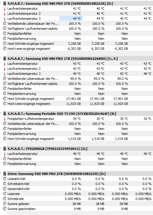

Die Festplatten sehen unauffällig aus, auch wenn ich da mal umlagern würde auf extere Sicherungsplatten:
https://geizhals.de/western-digital...-edition-2tb-wdbhdw0020bbk-eesn-a1531881.html
https://geizhals.de/seagate-expansion-portable-rescue-4tb-stkn4000400-a2577719.html
https://geizhals.de/western-digital-wd-elements-se-5tb-wdbjrt0050bbk-a2179005.html
https://geizhals.de/western-digital-wd-black-d10-game-drive-8tb-wdba3p0080hbk-nesn-a2118877.html
Dann hat man wieder genug freien Platz und die Geschwindigkeit sinkt nicht.

Mal eine persönliche Frage: bist Du Raucher?sven29ks schrieb:was meinst du denn damit? Geruch???
Frag halt mal vor dem Kauf hier nach beim nächsten PC.sven29ks schrieb:ich dachte vor 2 jahren einen guten rechner zu haben
Die Systempartition ist zu klein.sven29ks schrieb:was meinst du genau? ungünstig partitioniert?
Die Würde ich auf 200 GB vergößern oder so.
Dazu muß man die Partition E: verkleinern und den frei gewordenen Platz der Partition C: zuweisen.
Ich weiß nicht, ob das so einfach mit der Datenträgerverwaltung geht, damit geht es sicher:
https://www.computerbase.de/downloads/systemtools/festplatten/minitool-partition-wizard-free/
Ich würde Version 9.1 verwenden, die kann mehr.
Zeige uns mal einen Screenshot der Datenträgerverwaltung.
Ich denke, daß E: hinter C: liegt laut PC-Beschreibung.

Dann muß das alles weg.sven29ks schrieb:das ist doch eine einheit. kühler,cpu-gehäuse,wassergekühlt
Den Teer bekommst Du nicht mehr restlos aus dem Kühlkörper.
Den kann man zwar wechseln, aber das Ersatzteil kostet bestimmt so viel, wie ein guter Luftkühler.
Und ob man das dann dicht bekommt mit Kühlwasser nachfüllen an einer AIO, weiß ich nicht.
Ein Lüftkühler sollte den i5 12600 gut kühlen können.

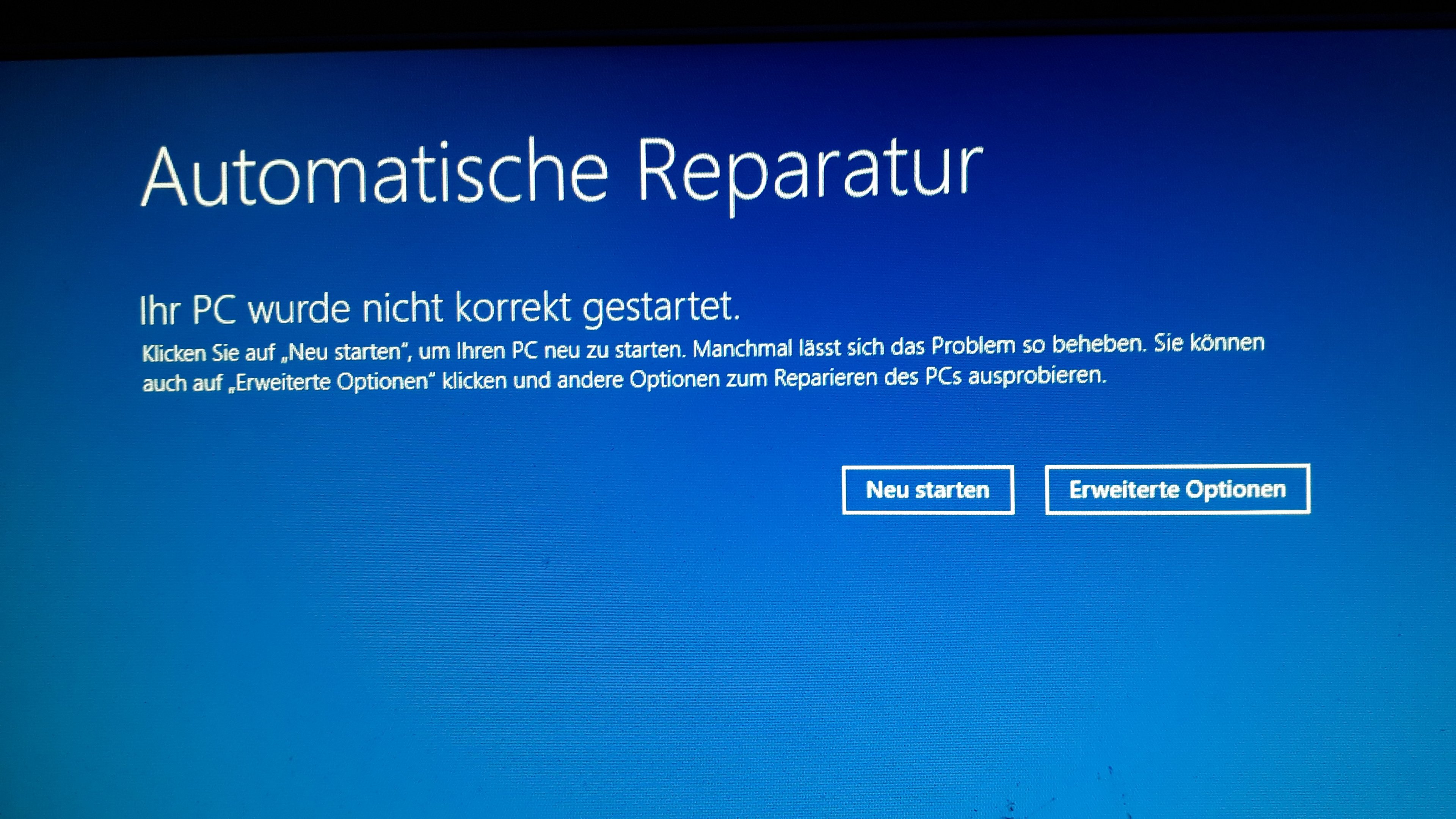

sven29ks schrieb:der ist heute morgen schon 4 mal abgestürzt.vielleicht ein virus?
Kopiere den Ordner C:\Windows\Minidump auf den Desktop, zippe ihn und lad die Zip im Anhang hoch. Ich schahu mal was los it.
die lüfter laufen bei jedem neustart stärker
der starte jetzt jede 2. min neu
alle 2 min neustart, kurz vorm runterfahren werden die lüfter lauter
wuselsurfer schrieb:Nun sucht man die TGB760.CAP-Datei auf dem Stick oder C: und führt das Update aus

Dann würde ich mal auf den PC hören und den Bitlocker-Schlüssel sichern, falls der Rechner mit Bitlocker verschlüsselt ist.
https://www.heise.de/tipps-tricks/B...ngsschluessel-sichern-so-geht-s-10377579.html
Du wirst nicht glücklich werden, bevor Du nicht die verdreckte CPU-Kühlung ersetzt hast.
