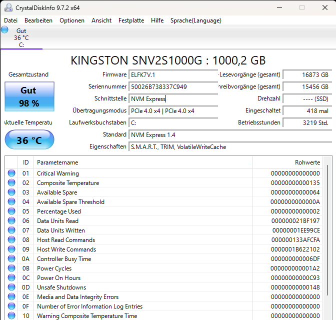

Was sagt CrystalDiskInfo zur SSD? Bild einfügen.

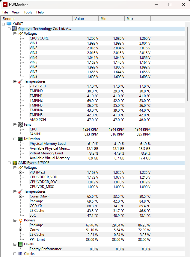

Mach Benchmarks, am besten zuerst Cinebench und danach 3dMark Nomad, lasse dabei HWiNFO (Nur Sensoren) im Hintergrund laufen, füge das Bild hier ein wo man alle Werte sehen kann.
Siehe in der Herstellersoftware nach, ob es für die SSD ein Firmware-Update gibt.

Habe cinebench gemacht rest mach ich morgen cpu ist bis 80 grad gegangen nichts abgestürzt schicke die bilder rein
