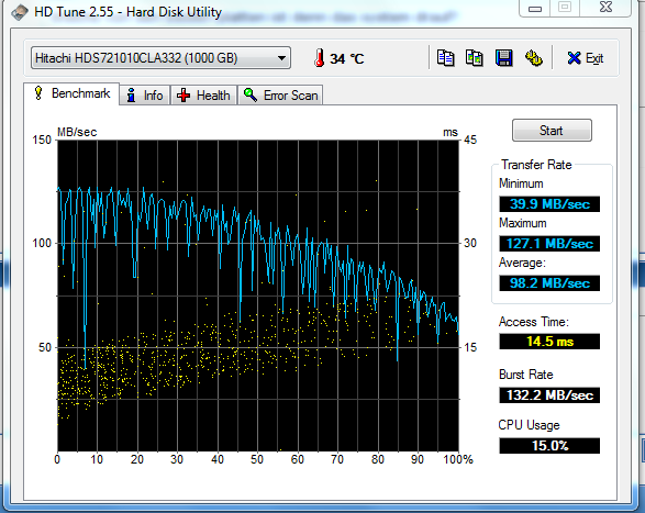

Also HD Tune hat folgendes ergeben :
Minimum 30,9
max 73,4
average 57,5
access time 16,1ms
burst rate 128,3
CPU usage -1,0
Sorry weiss nicht wie das mit dem screenshot geht XD
wo sehe ich referenztakt und multi?
