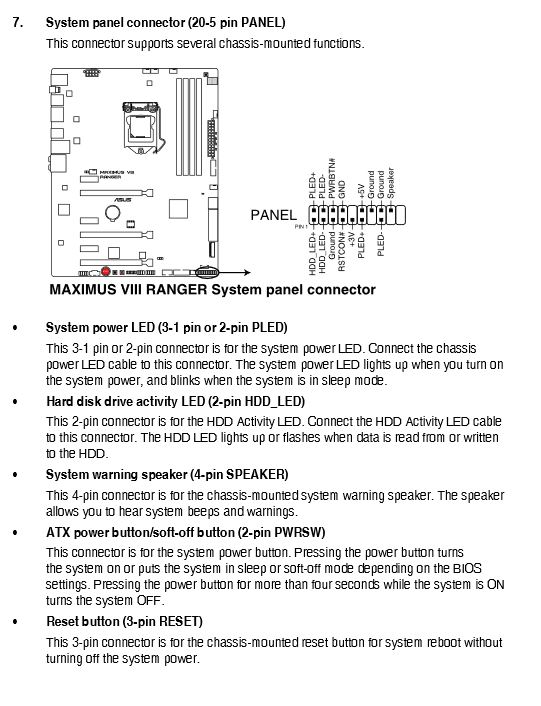

Ich hab einen Peeper weiß aber nciht wo ich ihn anstecken soll.
Handbuch ASUS MAXIMUS VIII RANGER
Seite 1-39 '7. System panel connector (20-5 pin PANEL)'
System warning speaker (4-pin SPEAKER)
This 4-pin connector is for the chassis-mounted system warning speaker. The speaker allows you to hear system beeps and warnings.
Das Mainboard hat auch eine Debug-Anzeige (Q-Code LED) und mehrere Onboard LEDs (HD_LED, BOOT_DEVICE_LED, VGA_LED, DRAM_LED, CPU_LED). Debug-Code (Q-Code table) ab Seite 1-27.
der Speaker wird da angeschlossen, die 4pins wo +5V; Ground; Ground; Speaker steht.
