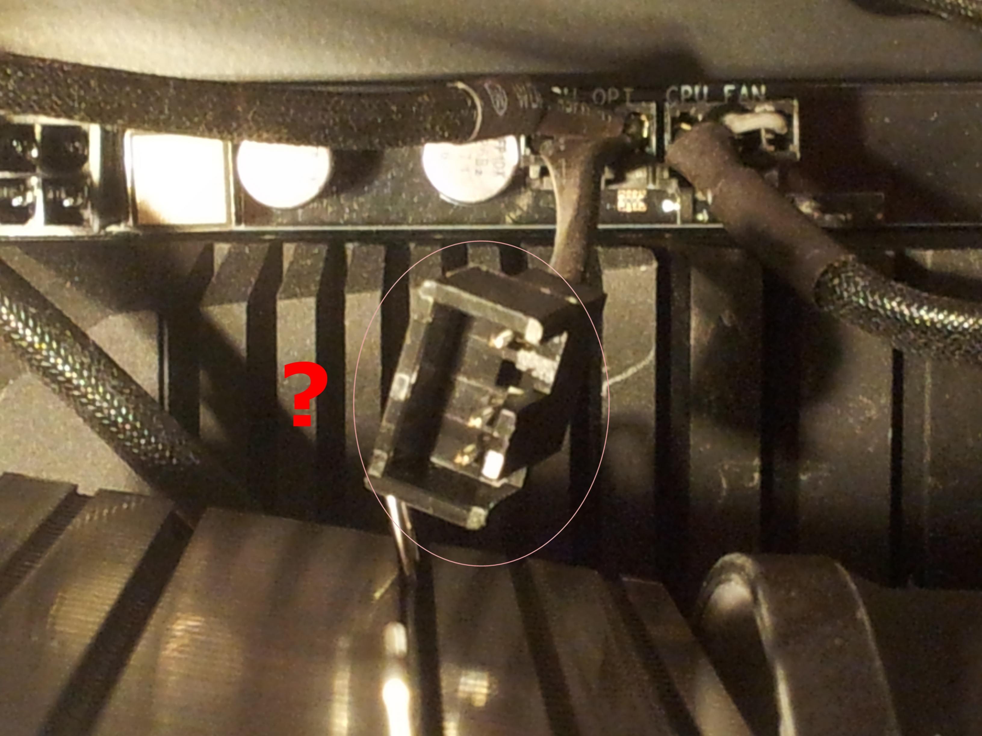

1. Alpenföhn K2
Der zusammenbau und das montieren war alles kein problem ich habe nur einige fragen da ich ein wenig optimistich bin
Die Cpu Lüfter habe ich in "CPU_FAN" gesteckt, und da der K2 ja bekanntlich ein twinkühler ist habe ich den zweiten kühler in CPU_OPT gesteckt.
Der Twinkühler funktionert einwandfrei und kann die Temperaturen auch im Bios betrachten.Ich finde nur für diesen anschluß keine verwendung.(siehe bild)

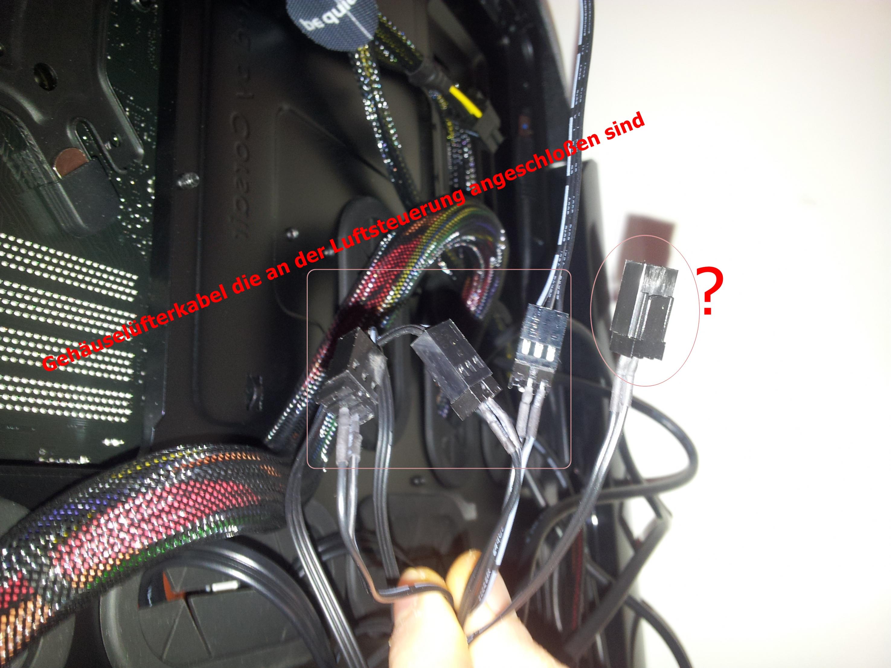

2. Gehäuselüfter verkabelung

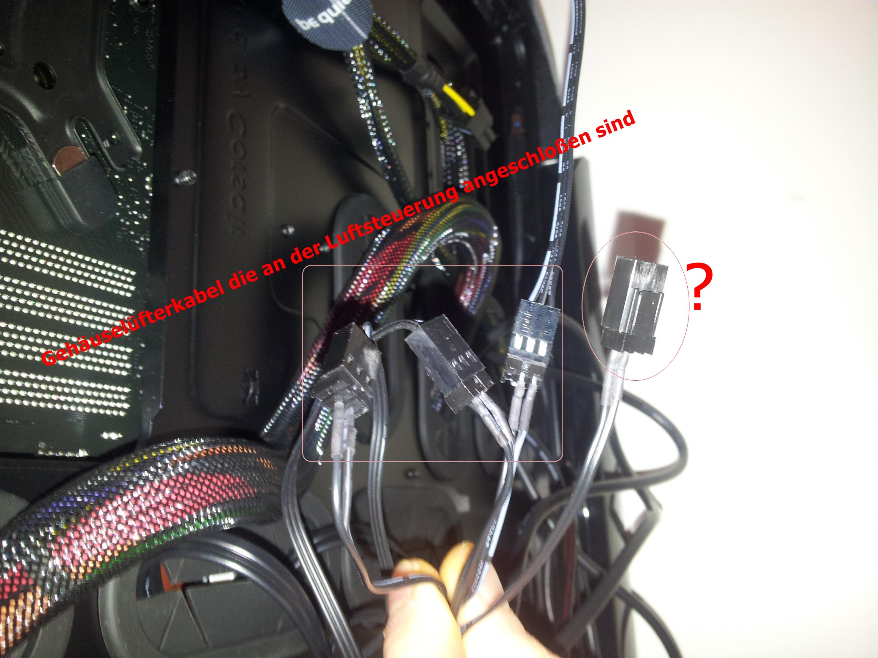

Das Gehäuse hat drei lüfter, aber komischerweise vier anschlüße. (siehe bild)
Wie gesagt sind es drei lüfter im Gehäuse.

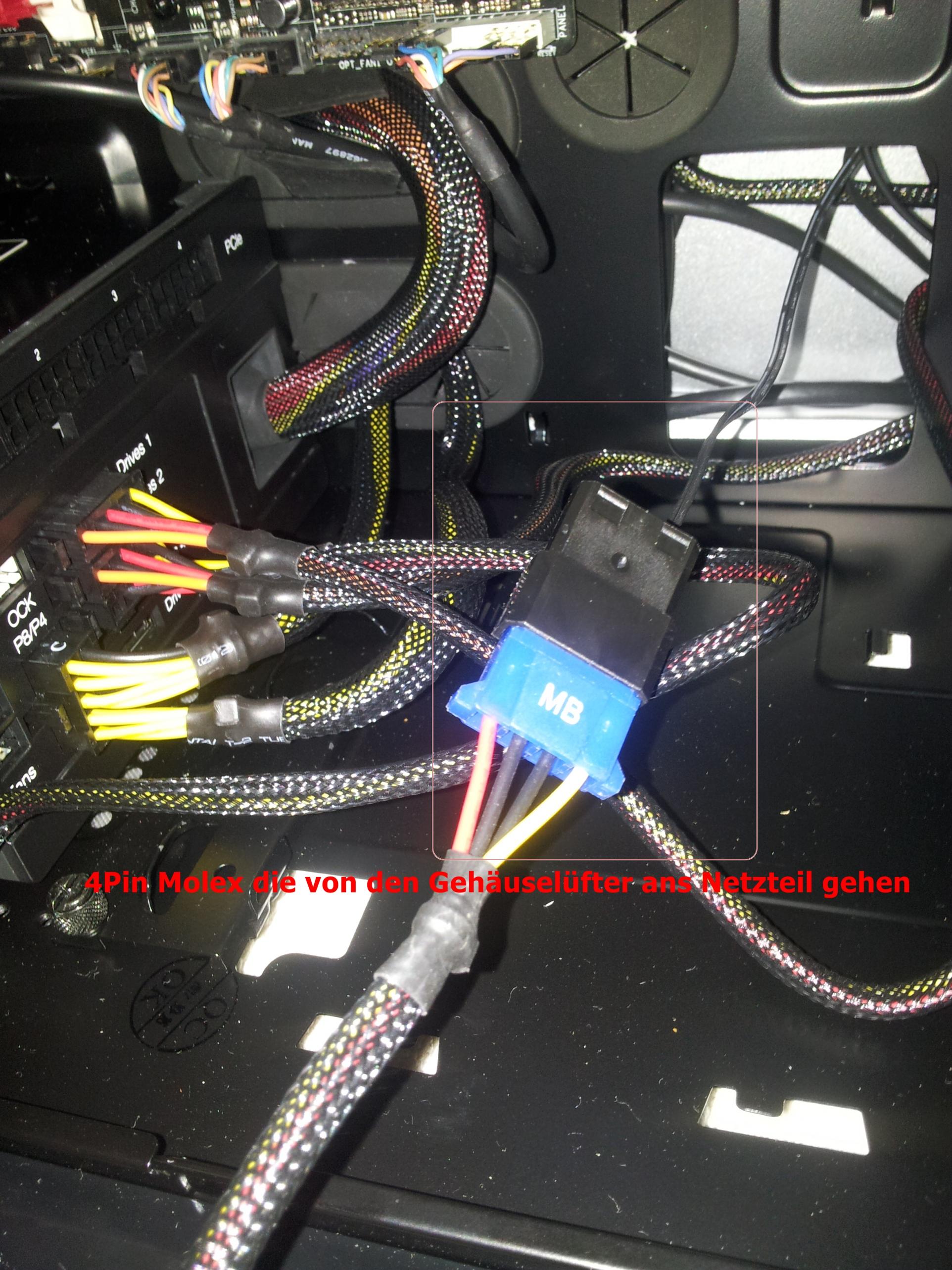

1x 120mm(BACK) 1x 200mm(TOP) 1x200(FRONT) die an einem 4-Pin Molex stecker verbunden sind.

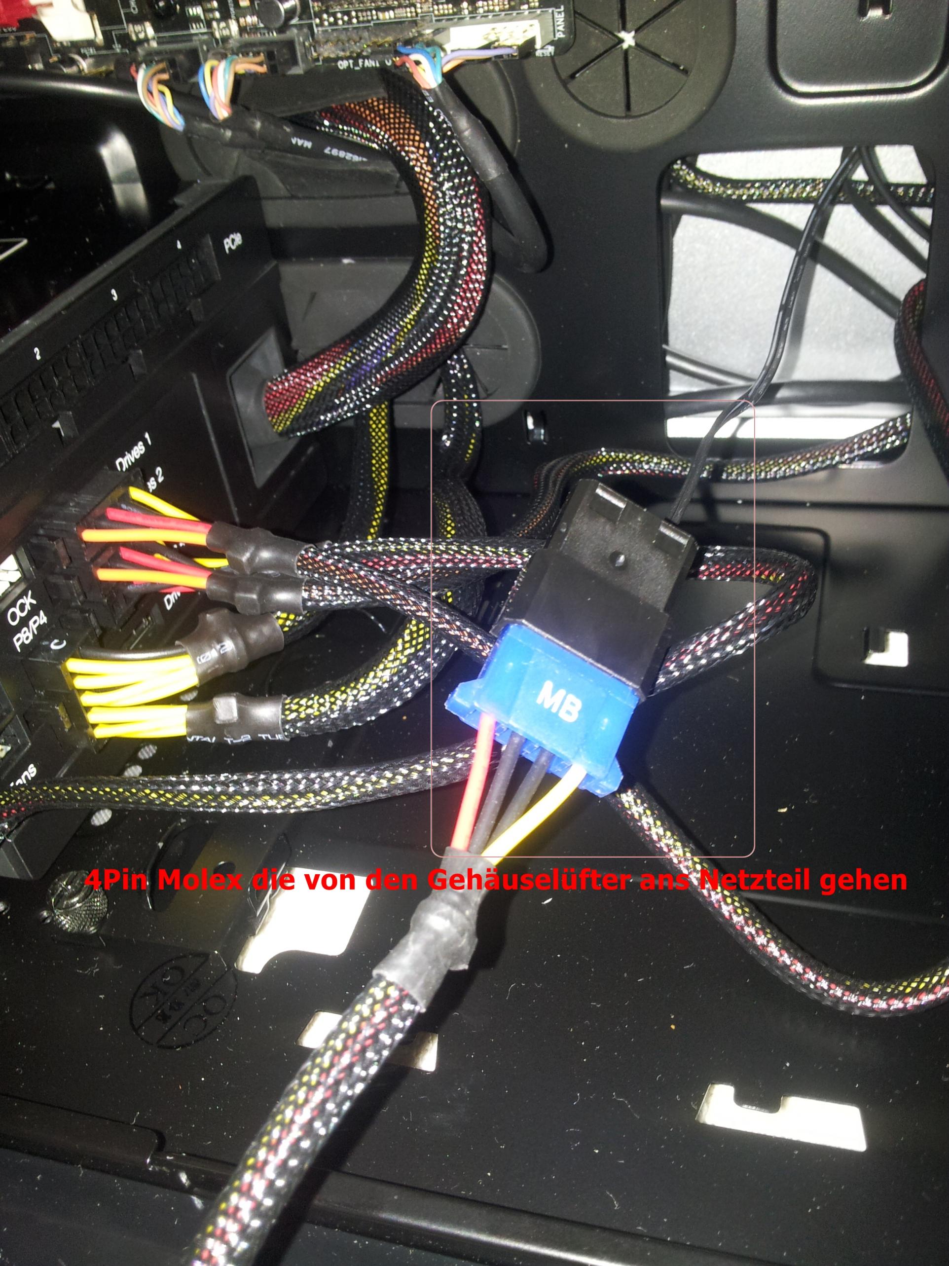

Die habe ich alle an die Lüftersteuerung geklemmt, dann habe ich einen 4-Pin Molex Kabel vom Netzteil genommen es mit dem 4-Pin Molex verbunden und dann ins Netzteil gesteckt.(siehe bild)
Die Lüfter funktionieren und ich kann auch die Lüftersteuerung nutzen nur müssen die Lüfter nicht auch an das Mainboard um die Temperaturen zu ermitteln?

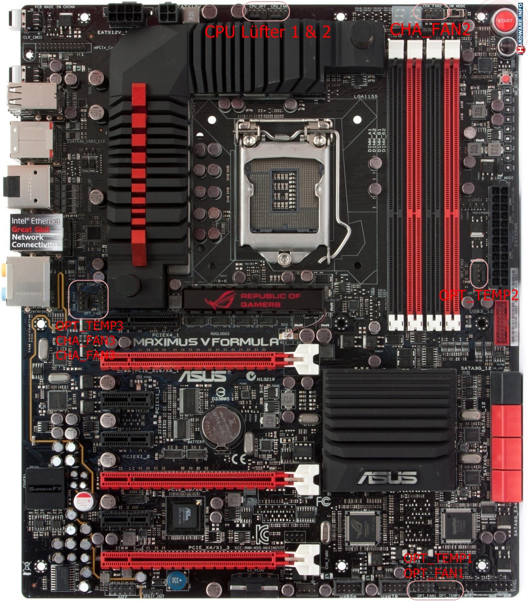

So sind sie nämlich nur am Netzteil angeschloßen. Am Mainboard sind nämlich noch anschlüsse mit diesen bezeichnungen.(siehe bild)
Passt das alles und sind diese alle korrekt angeschloßen?`

zu 1.) Nicht alle Boards haben 2 CPU-FAN-anschlüße, deshalb können damit die beiden Lüfter an einen Anschluß ...

Du kannst die Lüfter auch direkt am Board anschließen und die Lüftersteuerung weglassen,
wenn die Lüftersteuerung verwendet wird, dann bleiben die Boardanschlüsse leer ...
Manche Lüfter haben ein extra Kabel für die Beleuchtung vielleicht deshalb ein Lüfterstecker zu viel ??
1. Damit könntest du noch einen weiteren Lüfter anschließen. Musst du aber nicht, also darf der unbenutzt bleiben.

3. Wenn du die Lüfter übers Mainboard regeln willst, dann schmeiß doch die Lüftersteuerung raus und stöpsel die Lüfter direkt ans Board.

Kommt der 2. Stecker von der Lüftersteuerung? Dann kannst du da noch einen 4. Gehäuselüfter anstecken. Oder der Stecker ist zur Drehzahlüberwachung
Wie die Vorredner schon gesagt haben du kannst die Gehäuselüfter auch ans Mainboard anschließen dann kannst du die Drehzahl auslesen und die Lüftersteuerung vom Mainboard übernehmen lassen. Fürs Temperatur auslesen gibt es einen extra Sensor auf dem Mainboard das hat mit den Lüftern nichts zu tun.

Der zweite stecker kommt von der steuerung, dann wird der zweite stecker wohl für einen weiteren lüfter geeignet sein.
Ich lass die Gehäuselüfter erstmal an dem Netzteil damit ich diese Regeln kann. Wo müsste ich die lüfter den ans Mainboard schließen?

Der vierte lüfterstecker wird dann wohl für einen weiteren lüfter geeignet sein. Ich war mir nur nicht so sicher.

Ob du an den 4. Stecker einen Lüfter anschließen kannst hängt davon ab ob das ein Stecker mit Pins ist, wenn nicht wird er eher für Drehzahlüberwachung sein.
Du kannst die Gehäuselüfter an die CHA_Fan bzw Opt_Fan Anschlüsse an deinem Mainboard anschließen.
Und zum CPU Lüfter ja das Mainboard lässt anhand der Prozessortemperatur den Lüfter langsamer oder schneller laufen. Das gilt auch für Gehäuselüfter die werden dann durch weiter Temperatursensoren am Mainboard geregelt. Es gibt im Normalfall im BIOS auch noch Optionen mit denen du die Lüftersterung für CPU und auch Gehäuselüfter anpassen kannst. Sollte von ASUS auch noch Software geben mit denen du die Lüfter unter Windows einstellen kannst.

Blöd nur das ich die lüfter dann nicht mehr selbst regeln kann.
Wenn ich irgendwann mal einen zusätlichen kühler brauche kann ich den dann ans Mainboard schließen.
Ja das ist ein Pin stecker
