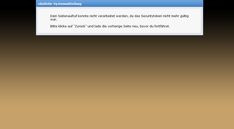

Hat folgender Fehler bei der Suche vllt. auch mit dem Update zu tun?
vBulletin-Systemmitteilung
Dein Seitenaufruf konnte nicht verarbeitet werden, da das Securitytoken nicht mehr gültig war.
Bitte klicke auf "Zurück" und lade die vorherige Seite neu, bevor du fortfährst.
Passiert jetzt immer, wenn ich nicht über die Seite, sondern mittels des angelegten Firefox-Suchschlüssels suche. :(

3x ohne Login gesucht - funktionierte jedes Mal. Sobald ich mich einlogge und es noch einmal versuche kommt sofort (innerhalb etwa 0,2 Sek) die genannte Fehlermeldung.
Woran könnte das also noch liegen?

Dein Seitenaufruf konnte nicht verarbeitet werden, da du dich angemeldet hast, nachdem die vorherige Seite geladen wurde.
Bitte klicke auf 'Zurück' und lade die vorherige Seite neu.
