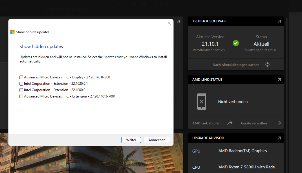

Das ist leider nicht so, hatte vor ein paar tagen auf mein notebook win 11 installiert mit den aktuellsten AMD treiber und dann sah ich das Windows updates wieder sich dazwischen mischen wollte. 27.xxxx irgendwas.

Und auf deinem Bild, das sind optionale Treiber, die werden dir nicht Installiert,
die kannst du installieren, wenn du Probleme haben solltest.
Das sind aber noch WDDM 2.7 Treiber, nimm den 20.10.1 für Windows 11.
Du hast ja den 20.10.1 drauf, alles gut, der hat WDDM 3.0 wie Windows 11.
