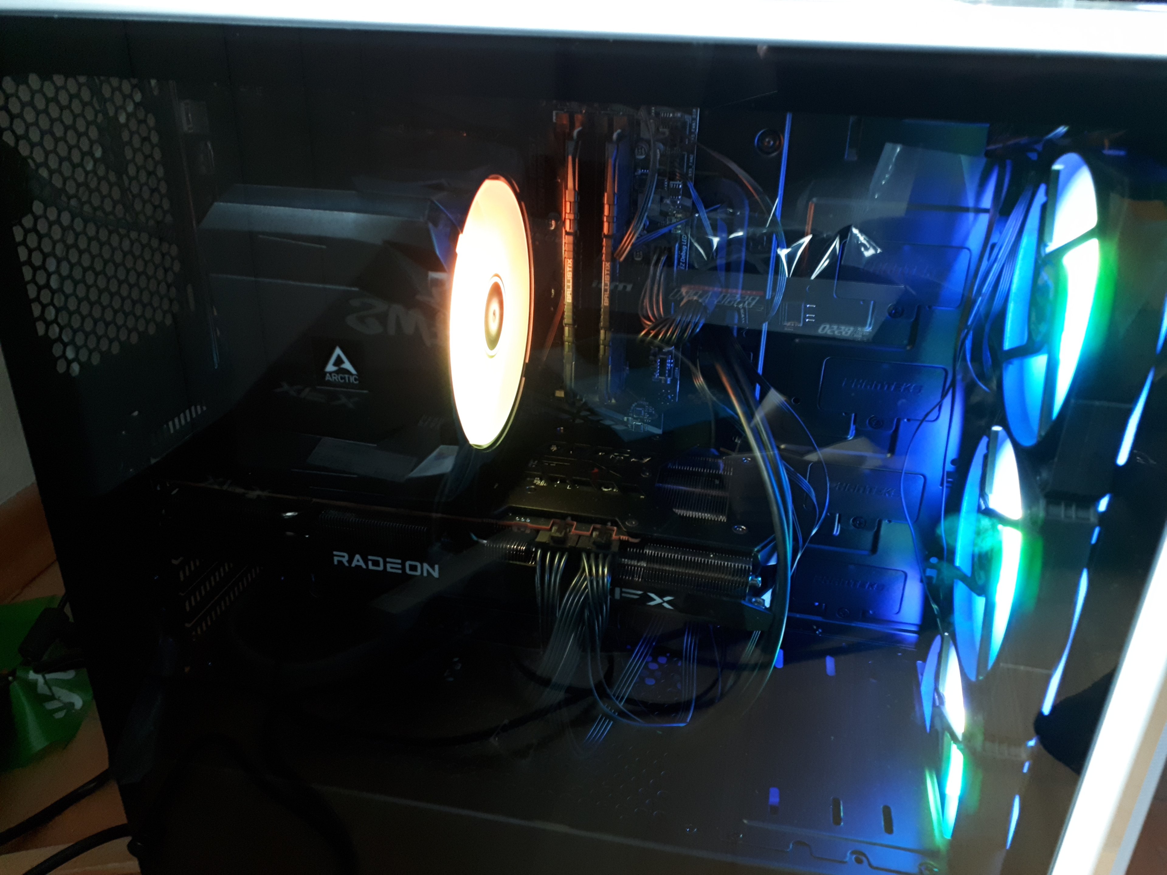

ES IST VOLLBRACHT:
Vielen Dank für die Hilfe!

Ok, ein Update mit großem Problem:
Nach nun 2 Wochen habe ich einmal durch Zufall mitbekommen, dass mein Computer sich ohne mein Einwirken ein- und wieder ausgeschaltet hat (Alle Lichter und Ventilatoren gingen an und dann wieder aus), bis ich ihn durch ein richtiges Booten dabei unterbrochen habe.
Darauf hin fuhr mein Computer sich gestern ohne Vorwarnung oder Grund herunter. Ich konnte im Evenmanager auch nichts merkwürdiges entdecken. Die Temperaturen habe ich überprüft, selbst unter Last kommt meine CPU nur bis unter 70 °C.
Schließlich geht er seit heute morgen nicht mehr richtig an. Wenn ich den Power-Knopf drücke, blinkt er für den Bruchteil einer Sekunde kurz auf und schaltet dann wieder ab. Ich habe bereits alle Steckverbindungen auf Festigkeit getestet, aber das Problem besteht.
Hat jemand eine Idee?
Addendum:
Ich habe diesen Fehler mehrfach im Internet gefunden, aber ich hab bis jetzt in keinem dieser Threads eine Antwort gefunden.
Addendum 2:
Ich bin verwirrt. Ich habe jetzt den Arbeitsspeicher und den CPU-Ventilator neu eingesteckt und das Gerät läuft wieder. Wenn eins der beiden der Fehler war, hätte nicht zumindest der BIOS angehen müssen?
