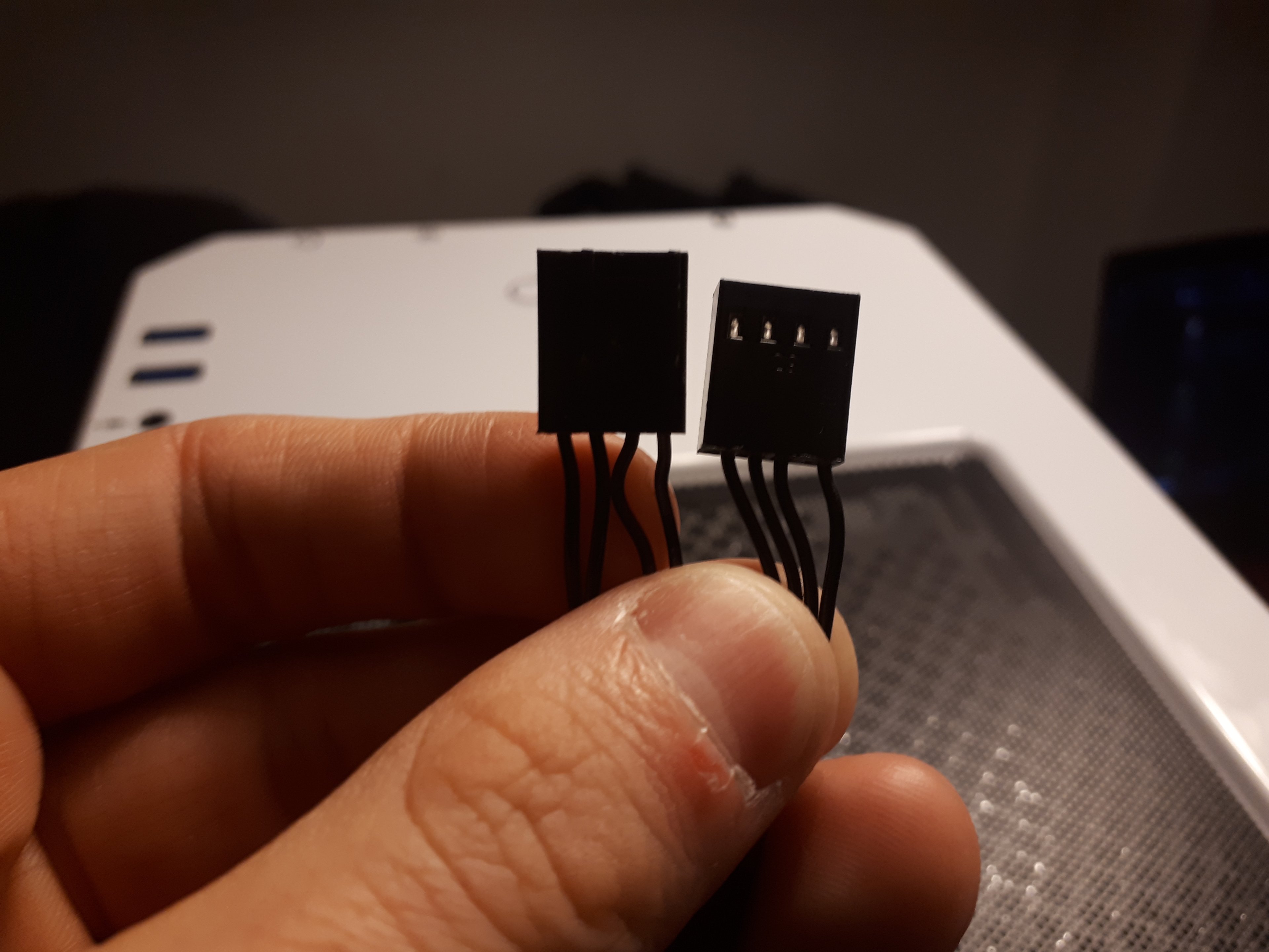

2.+3. sind unbeschriftet und haben 4 Kontakte

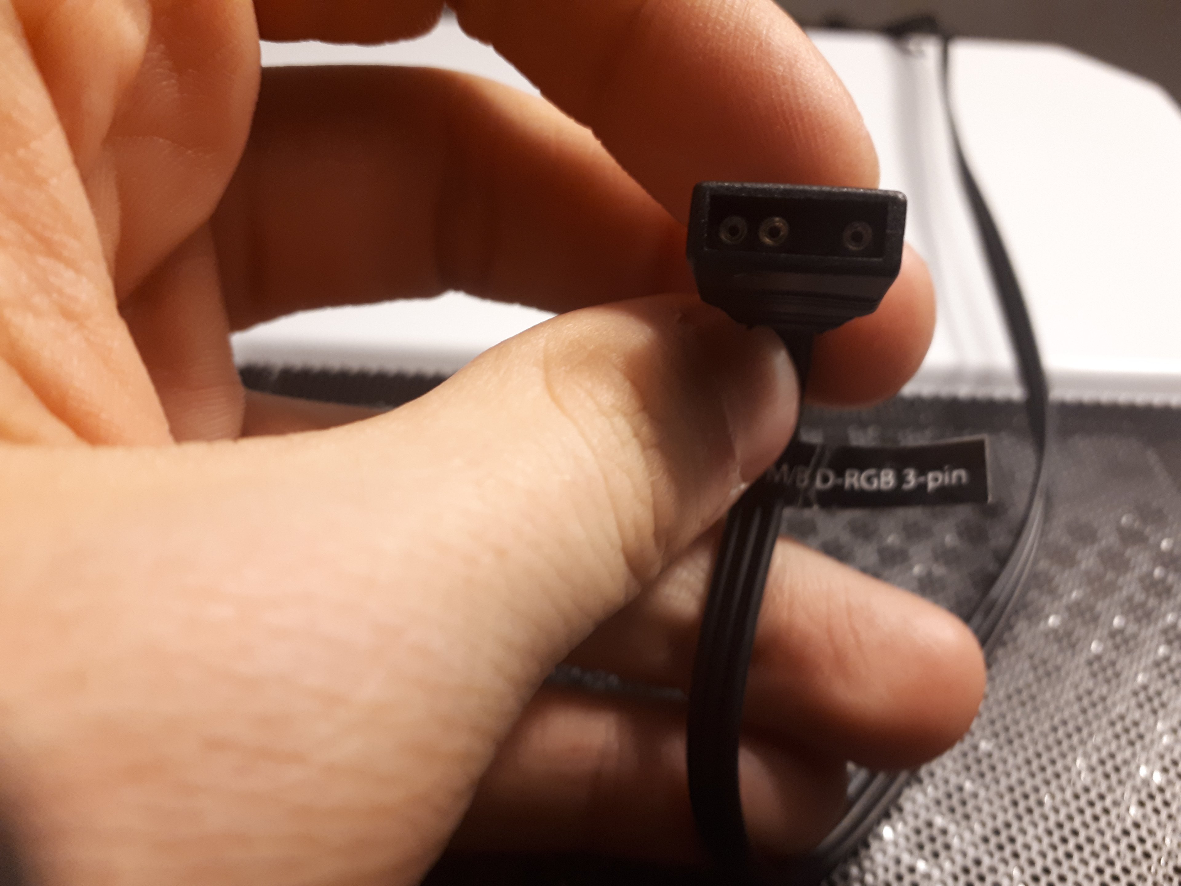

4. Hat die Beschriftung "M/B D-RGB 3-pin" mit 3 Pins

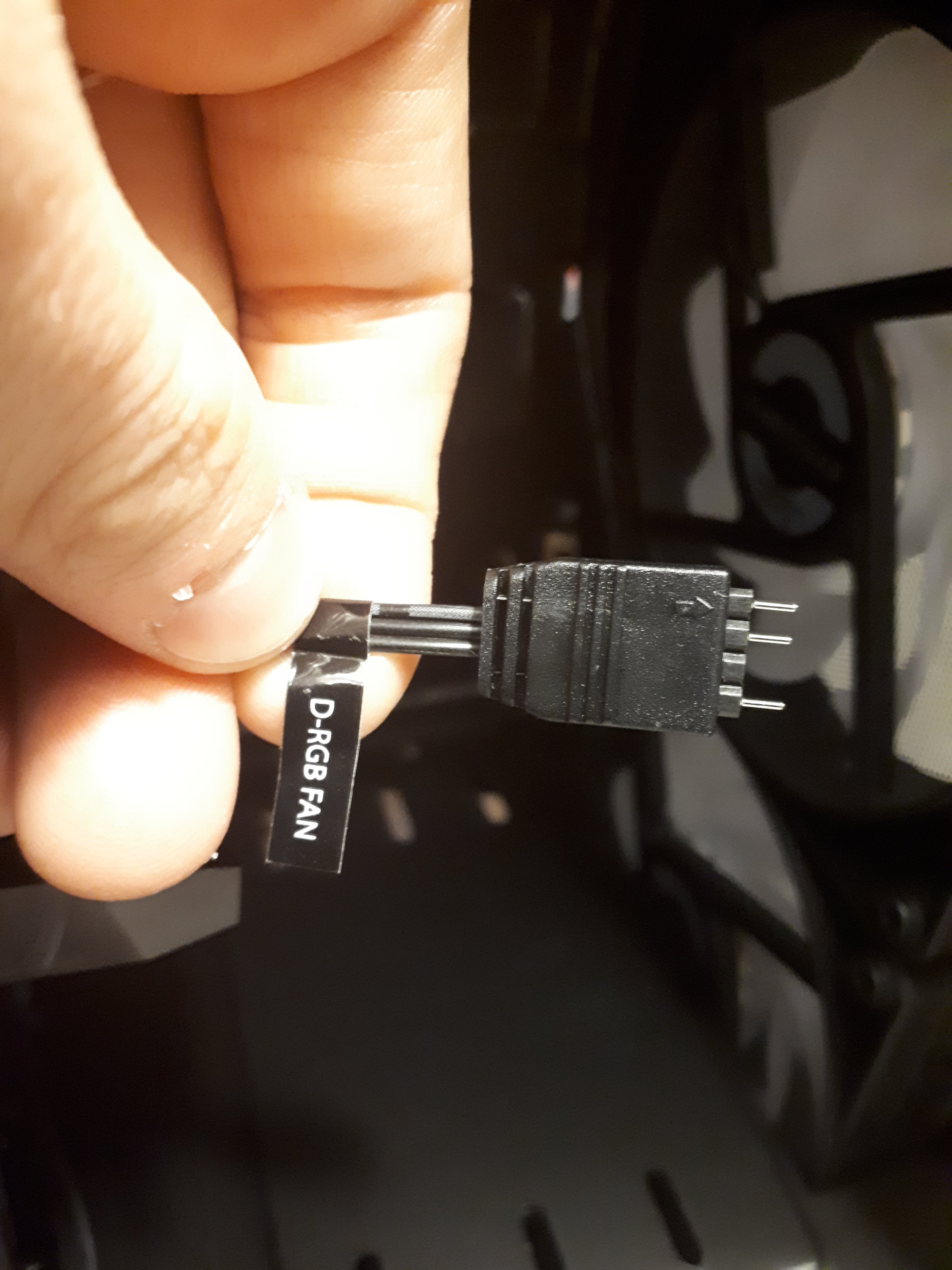

5. Hat die Beschriftung "D-RGB Fan" mit 3 Kontakten

In dem Handbuch steht für das Kabel Nr. 4 nur was von "Motherboard D-RGB Header". Ich weiß halt nicht, was das für ein Steckplatz ist.

Kabel Nr. 2+3
Kabel Nr. 4
Kabel Nr. 5
Korrektur: es sind 3 gleiche Kabel. Ich glaub das sind die Lüfter-Stromanschlüsse. Wo muss man die anschließen?

2.+3. Stecker sehen wie Lüfteranschlüsse aus
4.+5. Sehen wie RGB-Stecker aus für evtl. die Lüfter

Oder die RGB-Stecker? Ich hab den Steckplatz "JRAINBOW2" gefunden, auf den der 4. Stecker passen würde.
Bei dem 5. bin ich komplett verloren.
Der 5. gehört glaube ich nicht aufs Mainboard.
Die Lüfteranschlüsse findest du auch im Handbuch. Die sind beschriftet mit "CHA_FAN" oder "SYS_FAN".
Kannst du die beiden nochmal von oben fotografieren? Das eine könnte auch USB oder Audio sein. Keine Ahnung.
Wo kommen denn die Kabel vom 2. + 3. und 4. + 5. Stecker her? Ursprung der Leitung ...

2+3 und der 3. dieser Art, den ich gefunden hab, kommen direkt von den Ventilatoren. Ich glaube das sind die Stromkabel, laut Recherche "4-pin-fan"-Kabel. Die hab ich jetzt in die "SYS_FAN"-Plätze gesteckt.
Zu 4. +5. hab ich diesen Thread hier gefunden:
https://www.computerbase.de/forum/threads/d-rgb-fan-kabel-kann-nicht-angeschlossen-werden.2085091/
Dementsprechend ist der 5. wirklich nicht fürs Mainboard, sondern für weitere A-RGB-Elemente. Da ich von denen keine habe, kann ich den Stecker wohl erst mal ignorieren.
Der 4. Stecker ist dann die eigentlich RGB-Verbindung, die wohl dann in "JRAINBOW2" gehört, wie auch im Thread gezeigt.
Ja, wenn die Lüfter adressierbare Lüfter sein sollen an JRAINBOW1 oder 2
