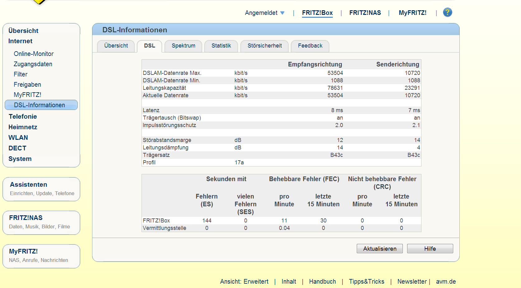

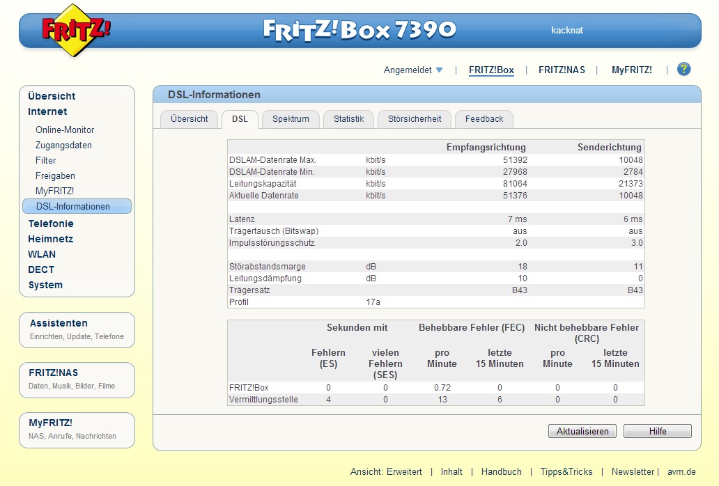

Mach doch mal ein Bild von den DSL-Informationen (so wie im Bild im Anhang).

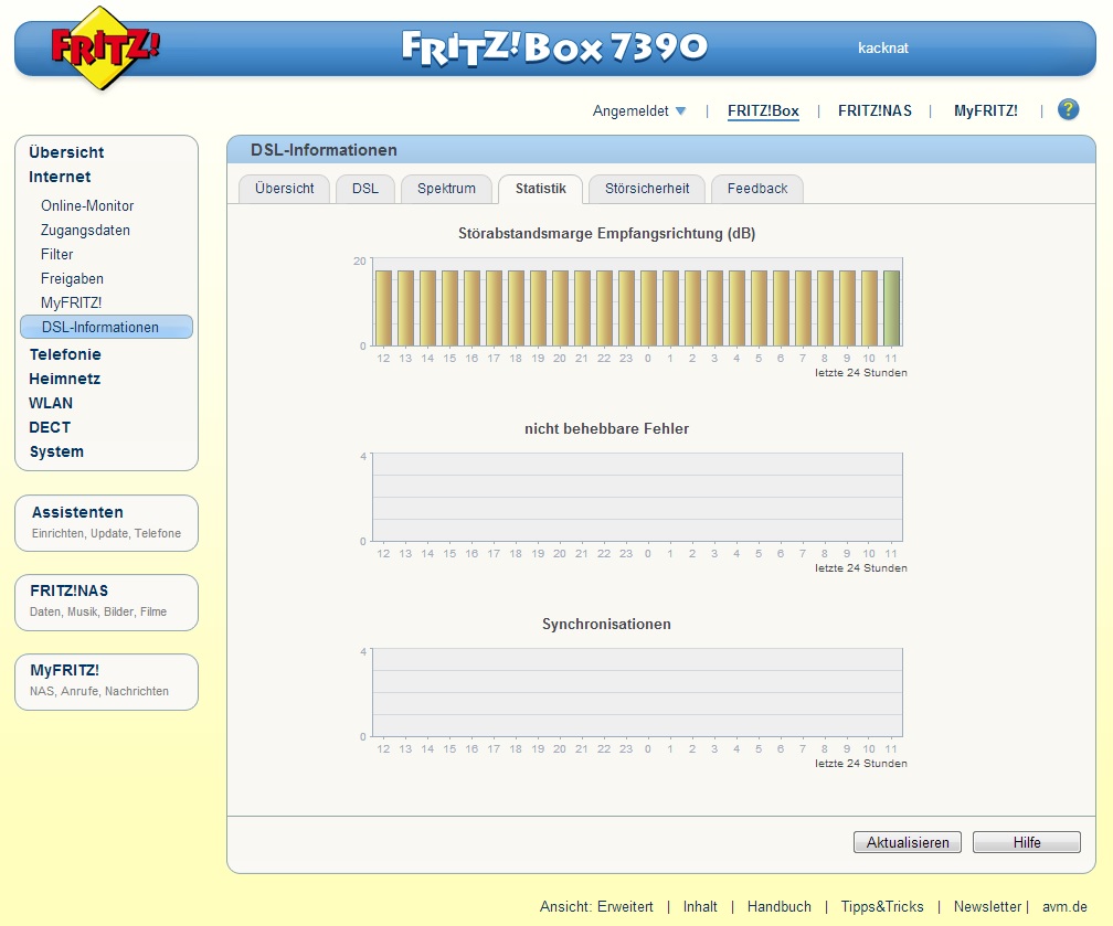

Und von der Statistik (an dem Tag solltest einmal gestreamt haben).
das sind die Bilder was ich auch schon zum Support geschickt habe. Auf den Bildern bzw. in der Fritzbox selbst ist alles ohne Probleme.....

Die Firmware ist aktuell. Und die DSL-Informationen sehen gut aus.
