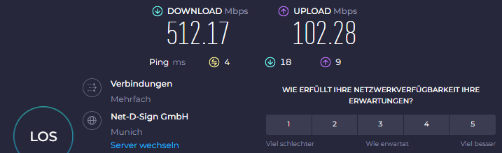

Der Download passt soweit mit 512mbit, beim Upload schaffe ich leider nur 102 und frage mich woran es liegt:
Ev. habt ihr ja einen Tipp für mich.

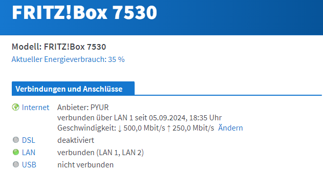

Ich nutze die Fritzbox 7530:

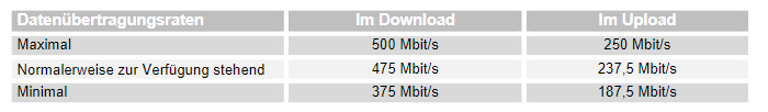

Eigentlich sollte alles korrekt eingestellt sein und laut Vertrag wird folgendes zugesichert:

Hast du mal andere Server probiert? Oder einen anderen Test versucht?
wie sind den die Testbedingungen?

@Stanzlinger es müssen aber trotzdem Mindestwerte eingehalten werden, und 2/5 vom versprochenen Wert wird zu wenig sein.
Wie schon geschrieben wurde, mal mit anderen Speedtests oder Servern versuchen.

mal mit tcp optimizer die Standard Werte laden und rechner neustarten
Irgendwelche Einstellungen für QoS / Traffic Prioritization in der Fritzbox gemacht? War die vorher an einem Anschluss mit 100 MBit/s Upload?

Wenn das immer und überall bei ~100Mbit festhängt dann frag PYUR. Vielleicht haben sie dir ein falsches Profil geschaltet. (ganz egal was die Fritzbox da anzeigt.)
