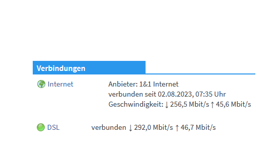

redjack1000 schrieb:
Das musst den "hervorragenden" Support von 1und1 fragen
Ich glaube nicht, dass 1&1 der Telekom befohlen hat, DLM bei ihrem VDSL einzusetzen ;)
Die Leitung wird gedrosselt, weil der böse DLM sie in letzter Zeit nicht als stabil genug empfunden hat. Das hat mit deinen nur 10 Mbit/s Upload aber nichts zu tun. 37 Mbit/s DSL-Sync reichen für 34,5 Mbit/s im Speedtest.

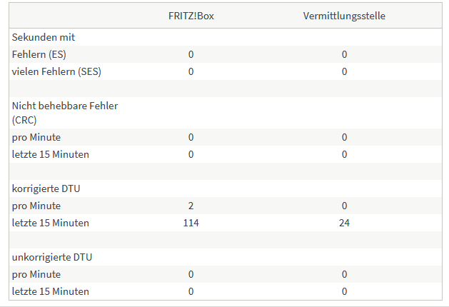

TP555 schrieb:
Hi
Poste Mal bei DSL etwas weiter unten die Fehler von Vermittlungstelle und Fritzbox !
Du hast aber auch im Moment nicht die Vollen 250Mbit im Download !
Mfg.

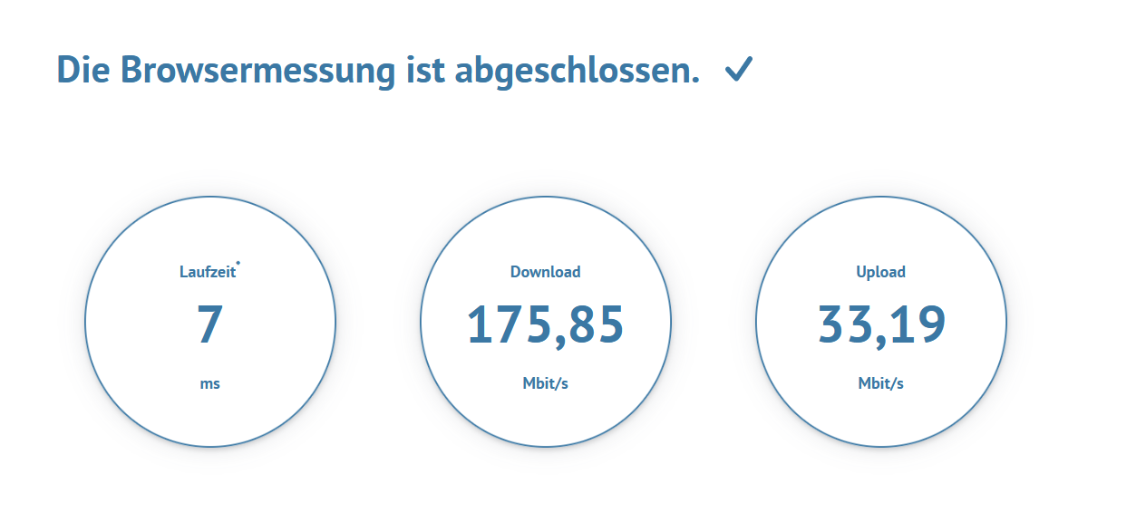

Breitbandmessung.

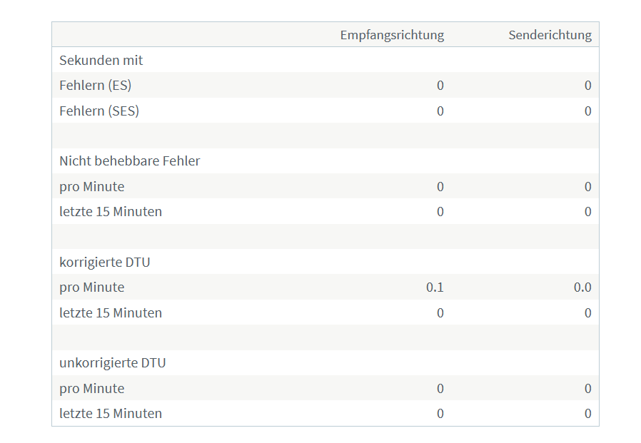

Kleines Update: Nach nochmaligem ( bestimmt der 6.) NEustart der Box und neuinstallation der NEtzwerktreiber habe ich jetzt zumindest wieder 32mbit Upload.

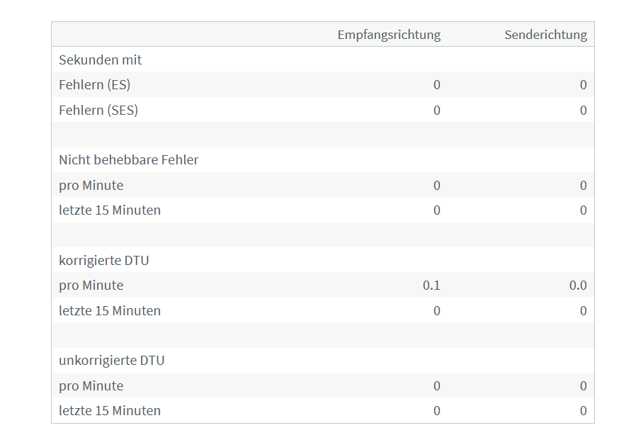

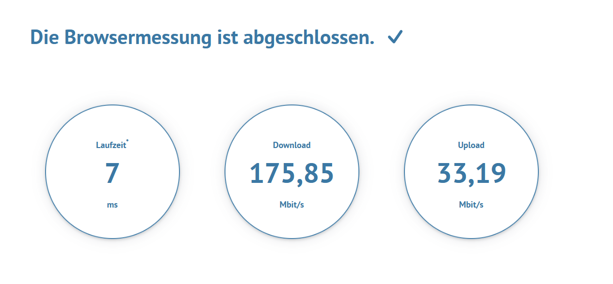

Was heißt das? Ich habe seit dem Wechsel von einer 7590 auf eine 7590 AX Version 2. einen höheren Sync. Vorher war immer max 186000. Dafür aber 40MBit Upload.

Ok danke für die Hilfe. Es passt jetzt alles wieder. Scheint, dass sich die Fritte verschluckt hat.
Akuteller Werte sind jetzt wieder im Test 178000 und 34000.
TP555 schrieb:
@alan_Shore
Leitung bis zu Vermitllungstelle sind auf jedenfall Top !
mfg.
Der Upload kommt aber mit deinem aktuellen sync hin.
Bei glatten Werten bist du gedeckelt (34000), jetzt musst du abwarten ob es stabil läuft, wenn ja gehts wieder höher nach einiger Zeit.

@Engaged auch bei ungeraden Werten kann man gedrosselt sein.
Ich bin gerade gedrosselt mit
Download 265472kbits
Upload 42464kbits​
