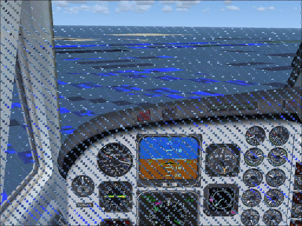

Der Rechner ist hauptsächlich für Brüoarbeiten und so bemerkte ich den Fehler erst, als ich Flugsimulator X spielen wollte. Nach wenigen Minuten war der Bildschirm übersäht mit quadratischen Klötzchen, Artefakten. Diese Artefakte bleiben auch dann, wenn man den FS wieder schließt. Nur ein Neustart konnte das Problem beheben.

Scheint so zu sein dass der RAM beim Standardtakt einfach zu heiss wird und deshalb für Darstellungfehler verantwortlich ist. Oder aber er ist gar nicht in der Lage, überhaupt mit den herstellerseitig eingestellten Taktraten fehlerfrei zu laufen.
An Deiner Stelle würde ich mir von der "Kundenbetreuung" nichts einreden lassen. Wenn die Karte die Hersteller-Spezifikationen nicht erfüllt, sollte man sie zum Händler zurückbringen/zurückschicken und Nachbesserung verlangen.
Den Grund beim Netzteil zu suchen halte ich ebenfalls für Quatsch.
MfG tuem

Hab mal einen Screenshot angehängt. So sieht das aus.
