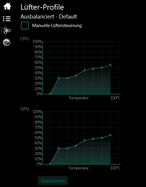

Manuelle Lüfterkurven​
Mit jedem der bis zu 15 Performance-Profile sind CPU- und GPU-Lüfterkurven verknüpft. Lässt man diese unangetastet, dann greift die vom Hersteller vorgegebene Lüfterkurve. Stellt man die Lüfterkurven manuell ein, gelten diese nur für das derzeit gerade aktive Profil. In der Kopfzeile dieses Fensters lässt sich sehen, welches Profil gerade anliegt.
Momentan sind die Punkte leider noch nicht mit Temperatur-Marken beschriftet. Soviel in Kürze:
  • Der letzte Punkt bildet die 80°C-Marke
  • Zwischen jedem Punkt liegen 5°C Abstand
  • Somit liegt der erste frei wählbare Punkt bei 50°C
Diese Angaben können sich evtl. mit zukünftigen Revisionen noch ändern.
Klickt man auf „Zurücksetzen“ werden für das derzeit aktive Profil wieder die vom Hersteller vorgegebenen Lüfterkurven gesetzt. Diese unterscheiden sich je nachdem, in welchem der drei Performance-Modi man sich gerade befindet.

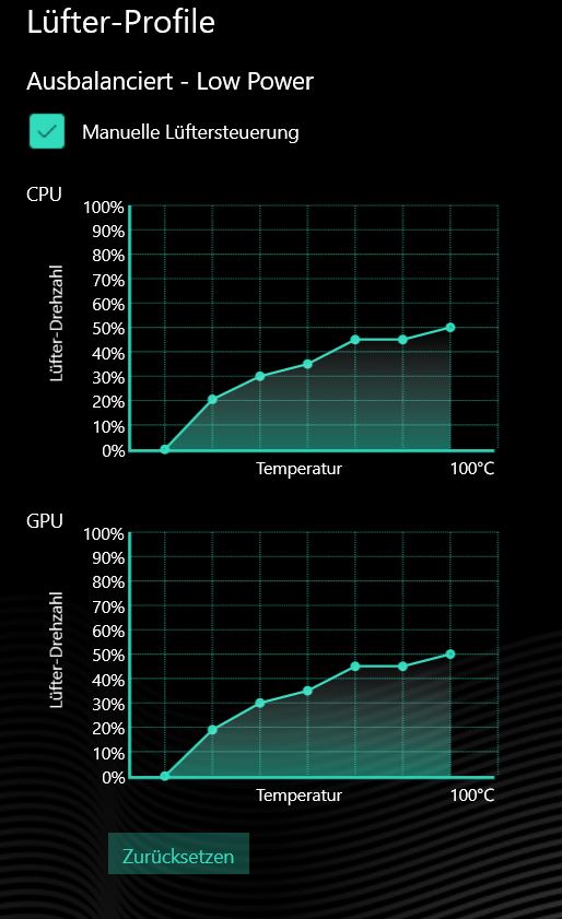

In der Theorie richtig genial, aber:

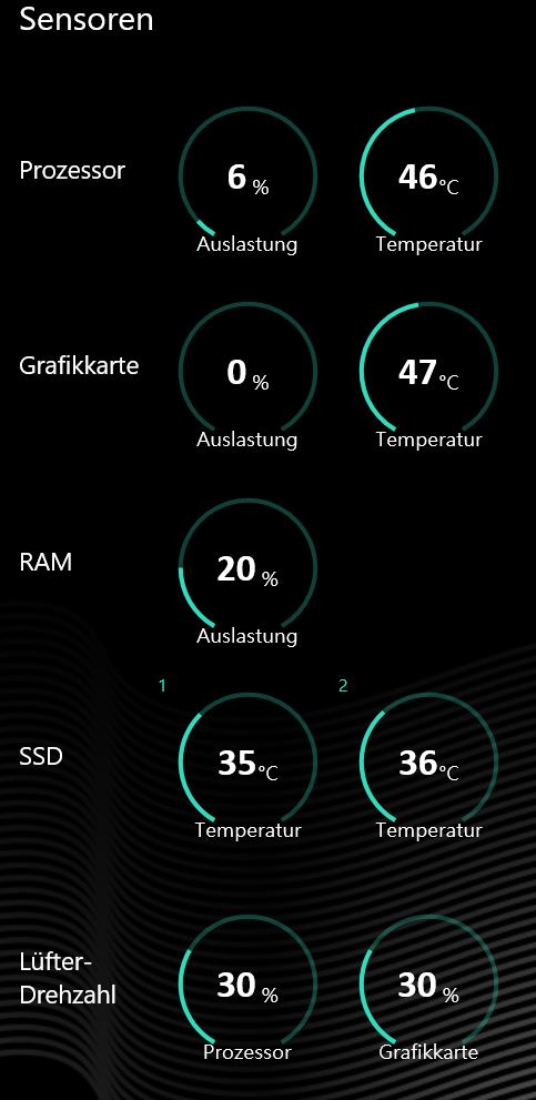

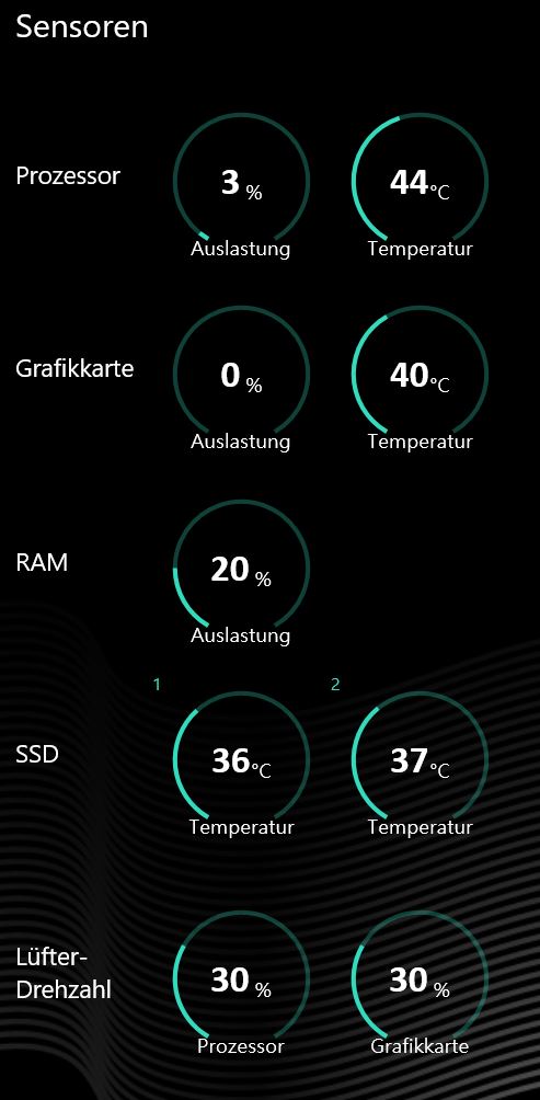

Der manuelle Modus funktioniert nicht bzw. nur kurzzeitig bei generellen Leistungsprofilwechseln bzw. aktivieren und deaktiviere der manuellen Steuerung. Ansonsten werden die Einstellungen ignoriert, wenn bspw. bei unter 50°C auf 20% Drehzahl gefahren werden soll, statt der viel zu hörbaren 30%.
In meinem Profil im ausbalancierten Modus sollte auf 20% geschaltet werden, allerdings bleibt alles bei 30% bzw. schaltet sich auch nicht ab trotz guter Temperaturen, bis auf den CPU Lüfter ab und zu, wenn es dem Gerät bzw. der Steuerung mal danach ist:

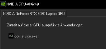

Außerdem funktioniert die Umschaltung zwischen der RTX 3060 und der Intel IGP weder im Akkubetrieb noch im Netzbetrieb richtig. (Verständlich ohne Anschluss an einen externen Monitor, sondern nur im Betrieb mit dem internen Display)
Die Nvidia GPU bleibt meist dauerhaft wach, durch die GCUSERVICE.exe
Wird die .exe manuell beendet ist sie nach kurzer Zeit wieder selbst aktiviert, unabhängig ob das Control Center richtig beendet wurde oder lediglich weiter im Hintergrund läuft.

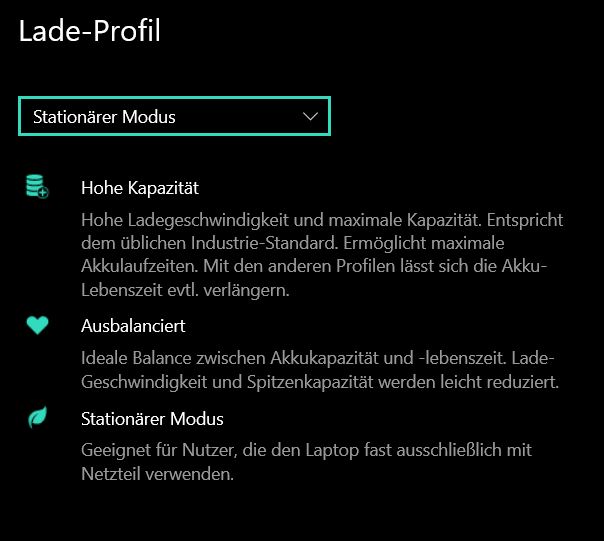

Ladeprofile zur Schonung des Akkus​
Für den Akku kann man aus drei verschiedenen Ladeprofilen wählen, welche die Ladegeschwindigkeit und Maximalkapazität beeinflussen.
Bisher war ein solches Feature nur den Serien XMG ADVANCED, PRO, APEX und ULTRA vorbehalten – dort konnte man Unter- und Oberlimits unter dem FlexiCharger-Menü im BIOS einstellen. In XMG FUSION 15 wurde Mitte 2020 ein ähnliches Feature per Software-Update nachgeschoben. XMG CORE und NEO gingen bisher leer aus – dies ändert sich nun mit diesem Update.
Standardmäßig werden die Systeme mit der Option „Hohe Kapazität“ ausgeliefert. Für einen bewussteren Umgang mit den Hardware-Ressourcen würden wir einen Wechsel auf das Profil „Ausbalanciert“ empfehlen. Für eine Dauernutzung am Schreibtisch empfehlen wir den stationären Modus.
Die Texte im Screenshot entsprechen noch nicht den finalen Spezifikationen. Momentan ist folgendes geplant:
ProfilLade-SpannungMax. Kapazität
Hohe KapazitätStandardStandard
Ausbalanciert-0,4V95%
Stationärer Modus-0,8V85%

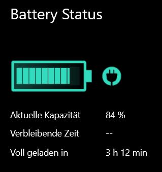

In jeglichem Lade-Profil wird das Gerät auf Max. Kapazität von 100% geladen. Wird das Notebook im "Stationären Modus" zwischen 85-100% entladen an das Netzteil angeschlossen beginnt zuerst das Akkusymbol von Windows mit einem Ladevorgang, meldet aber keine Ladung in der Textmeldung. Daraufhin friert das Akkusymbol ein, so das man meinen könnte der Akku wird auch nicht geladen.
Allerdings wird im Hintergrund dennoch aufgeladen, was später in einem voll aufgeladenem Akkusymbol endet, das plötzlich wechselt. Das Control Center zeigt in dem Augenblick dann auch die 100% Ladung an.
Das XMG CORE mit Intel und RTX 3000 unterstützt keinen dGPU-only-Modus. Die Option dürfte bei dir eigentlich gar nicht eingeblendet werden. Im BIOS-Setup wirst du nur die Option "MSHybrid" und "iGPU-only" finden.
Wir werden prüfen, wieso die Option bei dir im Control Center irrtümlich angezeigt wird.
Passiert das auch nach einem Neustart, wenn du während des Neustarts keinen externen Monitor angeschlossen hast?

Man kann aber über den Nvidia Aktivätsmonitor, HWInfo32 (32 Bit) sowie im Control Center im Sensorbereich sehen das die die GPU nicht richtig abschaltet.
Für den Akkubetrieb hab ich nun den Workaround probiert die gcuservice.exe vom CC in der Nvidia Systemsteuerung auf die IGPU zu zwingen, was auch bisher zu funktionieren scheint. Im Netzbetrieb muss ich es noch testen ob es auch dauerhaft ist oder wie bei der Lüftersteuerung ignoriert wird.

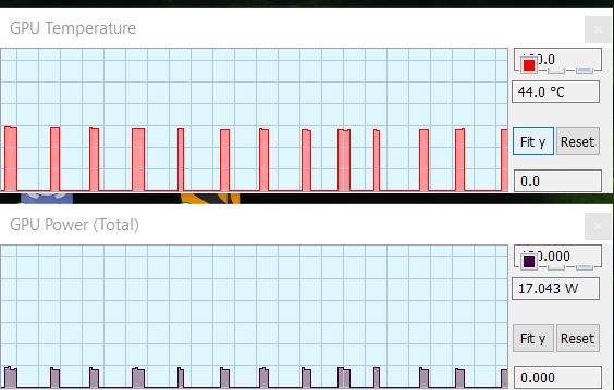

Konnte nun den Netzbetrieb testen mit dem Ergebnis, das die dGPU jetzt zwar teilweise deaktiviert, allerdings immer wieder aufgeweckt wird, was zumindest im Akkubetrieb nicht der Fall ist. Dort bleibt die RTX ohne die Aufwacher inaktiv nach der Priorisierung der iGPU für die .exe.

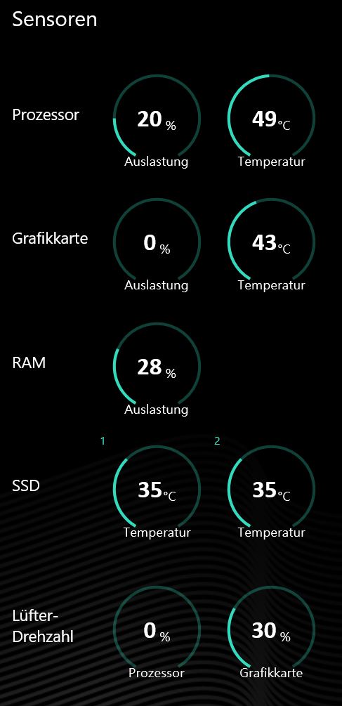

Auch wieder schön zu sehen, das Lüfterprofil sollte die Lüfter auf 20% runter regeln bzw. auschalten, der CPU Lüfter hat sich irgendwie geregelt, die Grafikkarte verbleibt weiterhin auf den 30% die durch das manuelle Lüfterprofil in dem Temperaturbereich nicht mal vorgesehen waren.
Oder auch hier, der CPU Lüfter ist aus, der Lüfter der GPU dreht weiter vor sich hin:

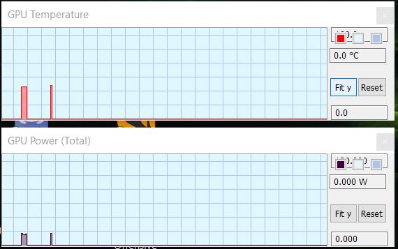

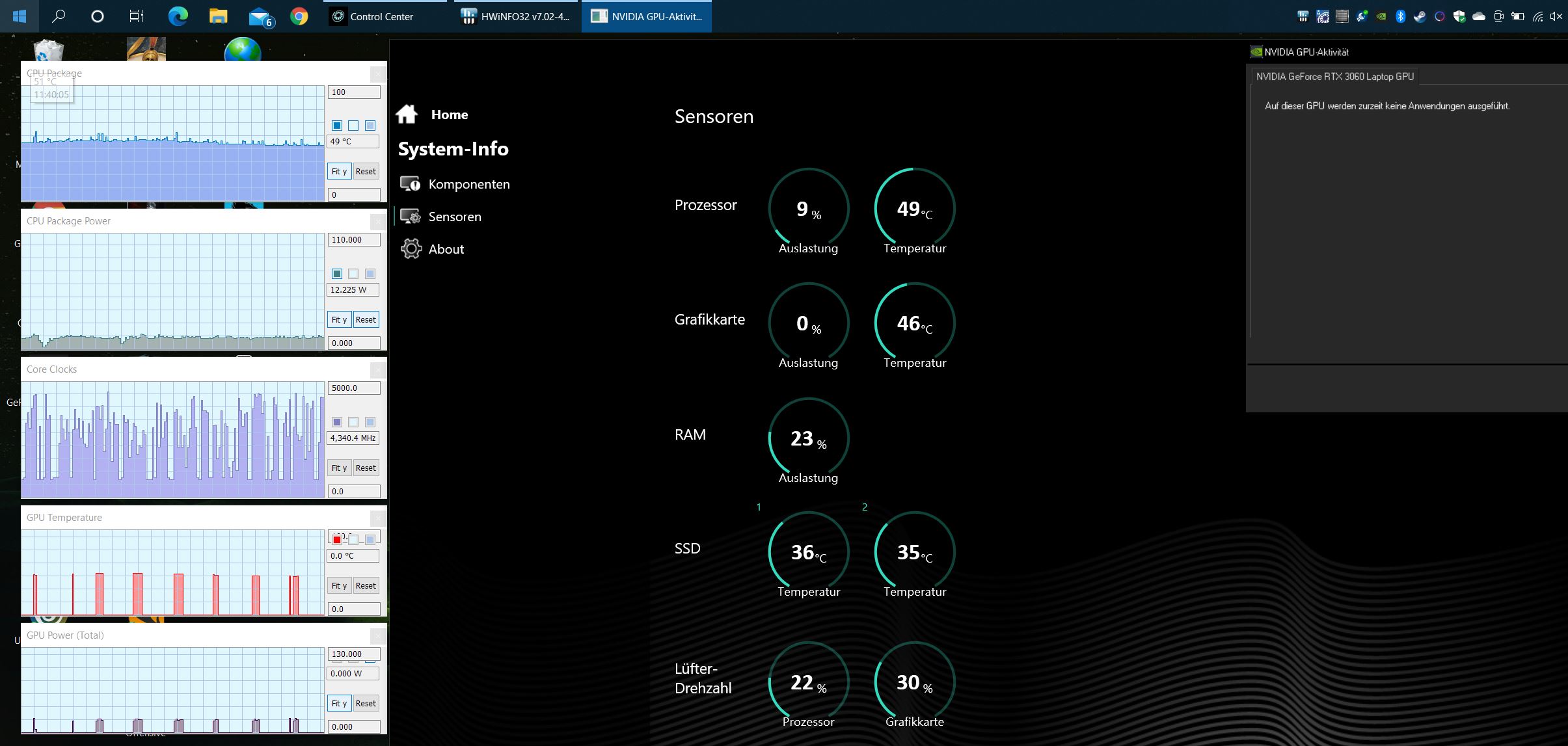

das mit der dGPU kann ich für das Intel Core 17 bestätigen. Wenn das CC im Hintergrund agiert schaltet sich die GPU tatsächlich ab, ohne manuellen Eingriff in den Nvidia Treiber oder Task-Manager.
CC im Vordergrund:
CC minimiert im Tray:

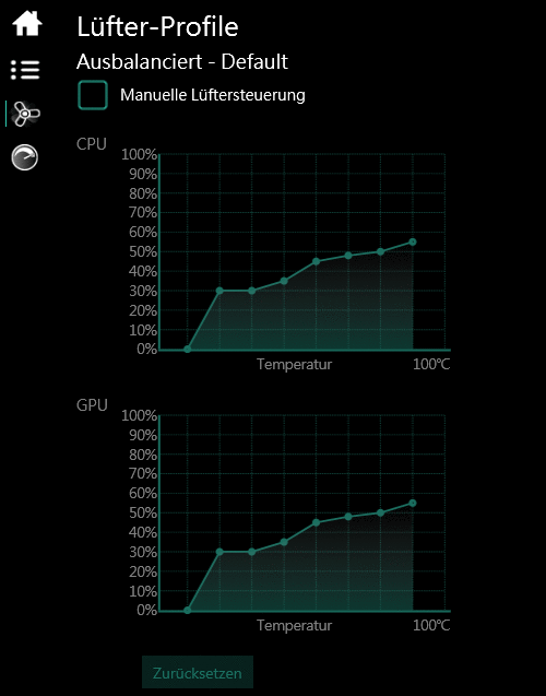

Allerdings besteht der Fehler mit der Lüftersteuerung weiterhin, zumindest bei meinem Gerät. Weder Regelung auf 20% Geschwindigkeit bei 50°C bzw. Abschaltung der Lüfter darunter:

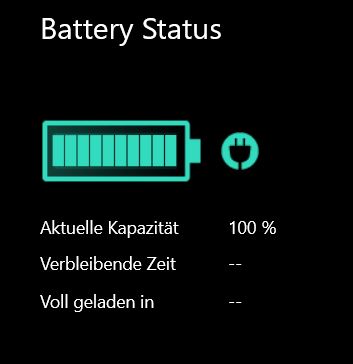

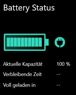

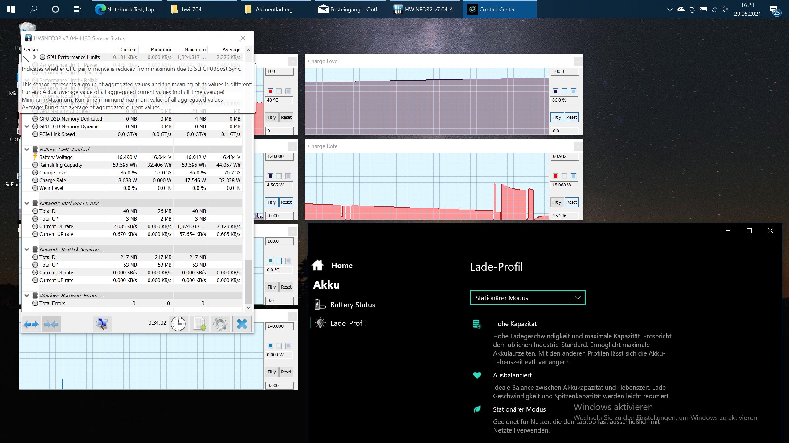

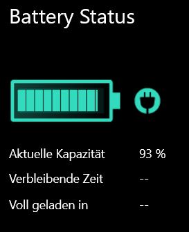

Der Fehler mit dem nicht funktionierenden Ladeprofilen besteht ebenfalls weiter:
Status nach Entladung auf 83% Restkapazität und Ansteckung des Netzteils mit Profil "Stationärer Betrieb":
15 Minuten später:
20 Minuten später:
22 Minuten später:
Das Problem scheint mit 3.9.31.0 behoben zu sein. Quelle

Allerdings wird der Grafikkartenlüfter im Gegensatz zum CPU Lüfter weiterhin nicht im manuellen Lüftermodus unter 30% geregelt bzw. auch abgeschaltet, was beim CPU Lüfter teilweise möglich ist.
Der Lüfter der dGPU dreht einfach auf 30% Leistung weiter. Aber generell ist das Lüfterverhalten völlig willkürlich. Lediglich der CPU Lüfter lässt sich ab und zu dazu überreden sich auf das eingestellte Verhalten zu regeln. Nun auch mit Video im Anhang.
Auch wird der Akku weiterhin voll aufgeladen trotz eingestellter Ladeprofile. Hier wurde zwischendurch von stationärer Betrieb auf Ausbalanciert gestellt, um wieder auf stationärer Betrieb zurück zu schalten. Hier wurde dann mit 18 Watt weiter aufgeladen.

Im Ausbalanciert-Modus wird die CPU-Power von NVIDIA Whisper Mode begrenzt. Wenn ich mich recht entsinne, müsste man da bei 35W landen. Das könnte sich mit NVIDIA-Treiber-Updates aber auch ändern.
Kirschkuchen schrieb:
2) Wie genau funktioniert der PL4-State? Ist der wichtig für volle Power bei Programmstarts etc. oder beeinflusst der auch das Boost-Verhalten unter Last?
PL4 ist ein Boost im Mikro-Sekunden-Bereich. Genauer steht's bei Intel auch nicht. Wird also vieleicht keine Programmstarts beschleunigen, aber einzelne "intensive" Mausklicks. Wir haben das aber nie genauer untersucht/verglichen. Könnte man vermutlich mit PCMark mal testen.
Ich habe die Option "Processor Performance Boost Mode" in den Windows-Powerplans über die Registry freigeschaltet, um den Boost generell abzuschalten und mal den Einfluss beim Gaming auf Temperatur und Lüfterlautstärke zu testen. Sieht beim bisher getesteten Elite Dangerous (ja klar, kein wirklicher Maßstab) bisher sehr vielversprechend aus. CPU wird bei Basistakt von 3,2 GHz gehalten und CPU-Temperatur kratzt nicht mal an der 70°C-Marke. Der Performance-Verlust bewegt sich dabei bei weniger als 5%.
Lange Rede, kurzer Sinn: Das wäre zukünftig vielleicht auch eine Option für euer Control Center.
Ja, das höre ich immer wieder mal, dass die Leute den Turbo Boost deaktivieren. Aber kommt das nicht auf dasselbe raus wie die Energieaufnahme zu begrenzen? Vor allem wenn ein Programm z.Bsp. nur mal einen einzelnen Kern kurz boosten möchte (z.Bsp. Programmstart oder Szenen-Wechsel im Spiel) - wieso dann auf diesen Zuwachs an Performance verzichten?
Messen müsste man dabei wohl auch nicht nur die Average FPS sondern die 1% oder 0.1% FPS Low (das untere Percentil).
Ist aber trotzdem keine schlechte Idee. Quasi ein "one click" easy mode zum Energiesparen.
VG,
Tom
XMG Support schrieb:
Ich konnte das mit einer noch nicht veröffentlichten Version (neuer als deine 3.9.38.0) reproduzieren. Aber mit der allerneusten Entwicklerversion scheint der Bug gelöst zu sein. Ich schick die dir mal per PM.
Danke, das schaue ich mir bei Gelegenheit an.
Grundsätzlich könnte ich die Energieaufnahme reduzieren, aber laut HWInfo dümpelt die CPU eh nur bei um die 15-20 W rum (eingestellt sind PL1/PL2 bei 45 W). Das sehe ich auch daran, dass der Dynamic Boost immer die kompletten 15 W ausreizt bzw. die RTX3060 auf 105 W (Enthusiast) bzw. 130 W (Overboost) läuft.
Ich habe es, wie gesagt, nur mal ausprobiert, weil beim Spielen von Elite Dangerous die Lüfterdrehzahl immer zwischen 60%/50% und 70%/70% hin- und hergesprungen ist. Mit HWInfo habe ich dann gesehen, dass es immer mal wieder kurze CPU-Boost-Schübe gibt, die an den Average FPS nichts ändern, aber die CPU-Temperatur erhöhen und damit die nächst höhere Stufe in der Lüfterkurve ansprechen. Kurzer Zeit später (ca. 20-30 s) fiel sie wieder darunter und die Lüfter wurden wieder langsamer. Das Verhalten ist natürlich normal, aber es hat mich etwas genervt ;)
Eleganter ist an der Stelle sicher die Anpassung der Lüfterkurven, aber dafür hatte ich noch keine Muse. Der CPU Boost hat ja absolut seine Berechtigung und Elite Dangerous ist auch kein besonders gut programmiertes Stück Technik, was die Performance angeht.
Das ist wohl wahr. Solange die Performance mich aber zufrieden stellt - und das tut sie - mache ich mir um die Details, wie z.B. Low FPS, keine Gedanken. Würde es Frame Drops oder ähnliches geben, dann könnte bzw. würde ich mir das genauer anschauen.
