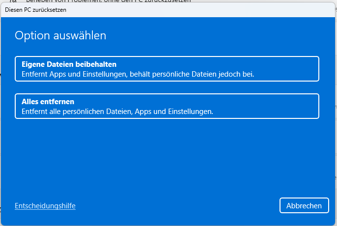

Weil "zurücksetzen" ist für mich das:
Ja da sind deine installierten Anwendungen doch auch weg?
Deshalb fragte ich: "Warum Windows nur zurückgesetzt?
Und mach halt ein Backup von deiner Systempartition oder installiere Windows auf einem anderen Datenträger zum Testen neu.
@tdbr Beides getan, ohne Erfolg

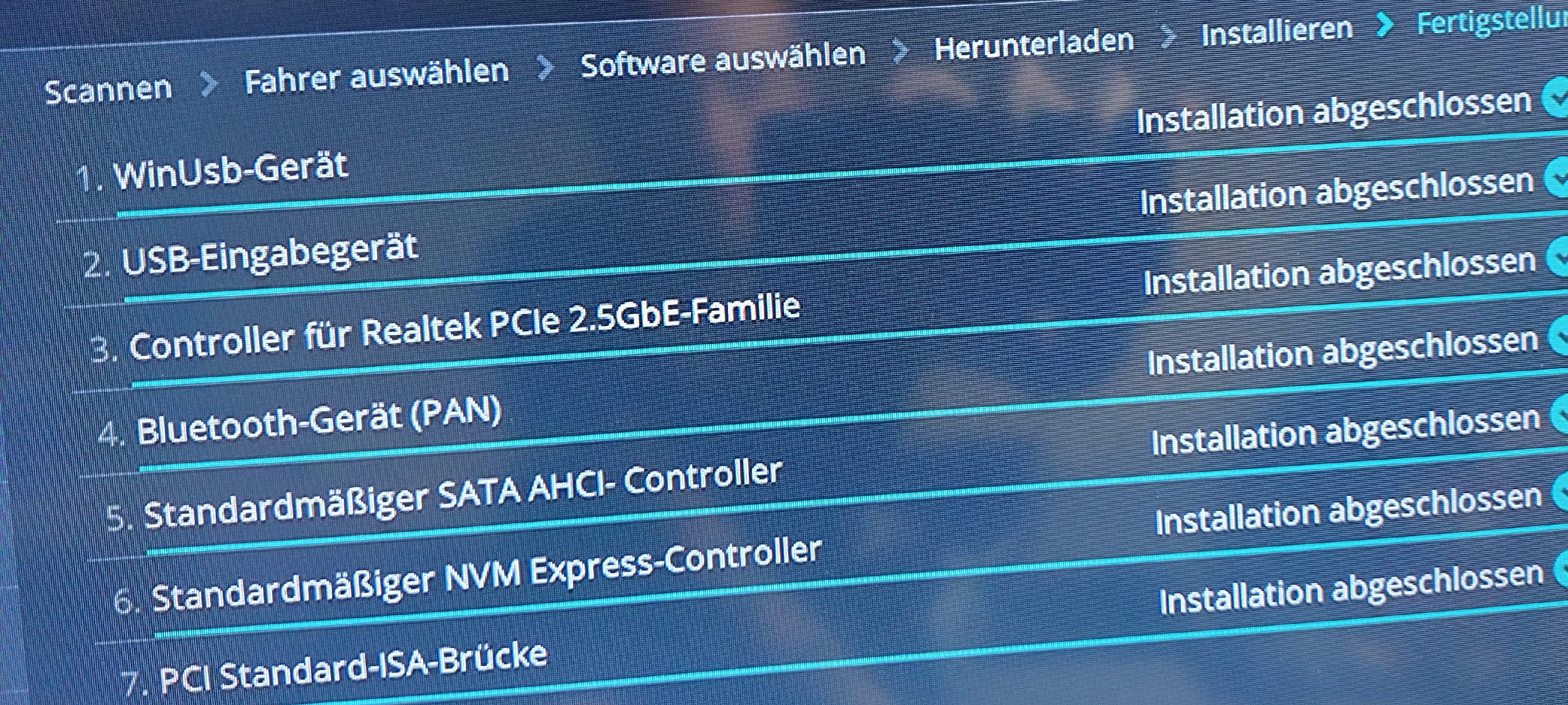

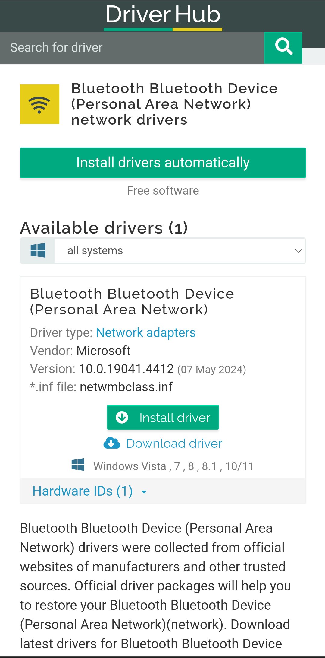

Ich habe jetzt einmal das mit dem Chrat Service gemacht wie oben geschrieben. Dazu auch nochmal mehrere Treiber, darunter auch einen Bluetooth Treiber, aktualisiert. Dazu muss aber gesagt werden dass weder Windows/Geraetemanager, noch Iobit Driverbooster mir neuere Treiber angezeigt hatten! Erst als ich die Treibernummer des "Bluetooth Device" mal in google eingab (laut Gerätemanager von 2006), wurde mir das Programm driverhub angeboten. Ich probierte es aus und es fand alle Treiber die ihr auf dem Bild sehen koennt, darunter auch Bluetooth. Seitdem ist das Problem weg. Es gibt ja anscheinend auch mehrere Bluetooth Sachen im Geraetemanager. Nur ein einziges war immer noch von 2006. Siehe Bild. IMG_20240708_174251333_HDR~(1).jpgScreenshot_20240709-180126~(1).jpg
Aktuell klappt alles ohne Probleme. Och werde weiter beobachten ob das Problem zurueckkehrt und ob es nun am Treiber oder dem Anticheatprogramm lag. Ich melde mich zurueck.
