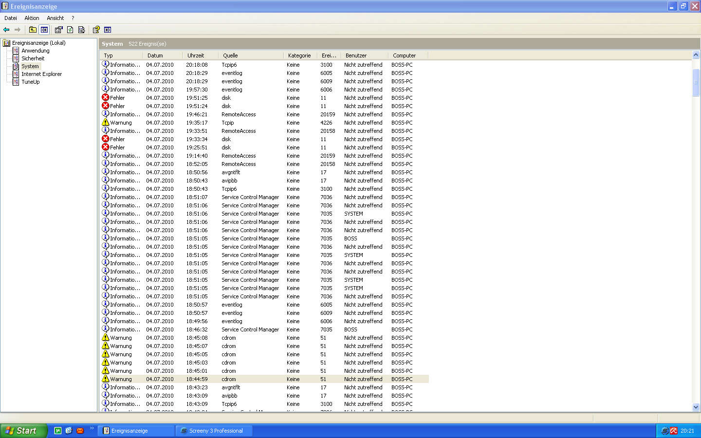

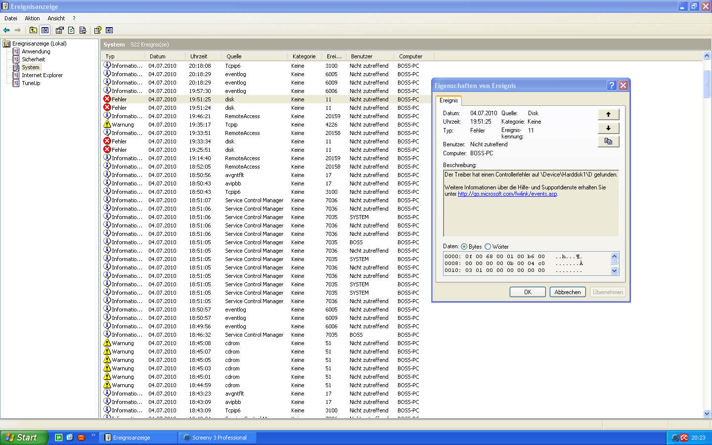

Guten Morgen,seit einiger Zeit bekomme ich immer wieder diese Fehlermeldung:

P.S. In der Ereignisanzeige steht auch noch IoLogMsg.dll-auf der Microsoftseite habe ich nix gefunden,gegoogelt habe ich auch schon,bin da nicht der einzigste,was ich noch dazu sagen muß,dieser Fehler tritt meistens auf,wenn ich mit dem Realplayer filme runter laden will b.z.w. wenn sich der Realplayer aufhängt
Habe folgendes beobachtet,auch wenn ich mit meinem Stick Probleme habe und das Netz gekappt wird,dann treten auch diese Fehler auf.
Kann auch der Fehler auch auftreten,wenn ich den Stick rausziehe wenn ich kein Netz mehr habe?
Bin jetzt wieder raus geflogen und in der Ereignisanzeige taucht wieder dieser Fehler auf,also hat es was mit dem Stick oder USB-Anschluß zu tun?

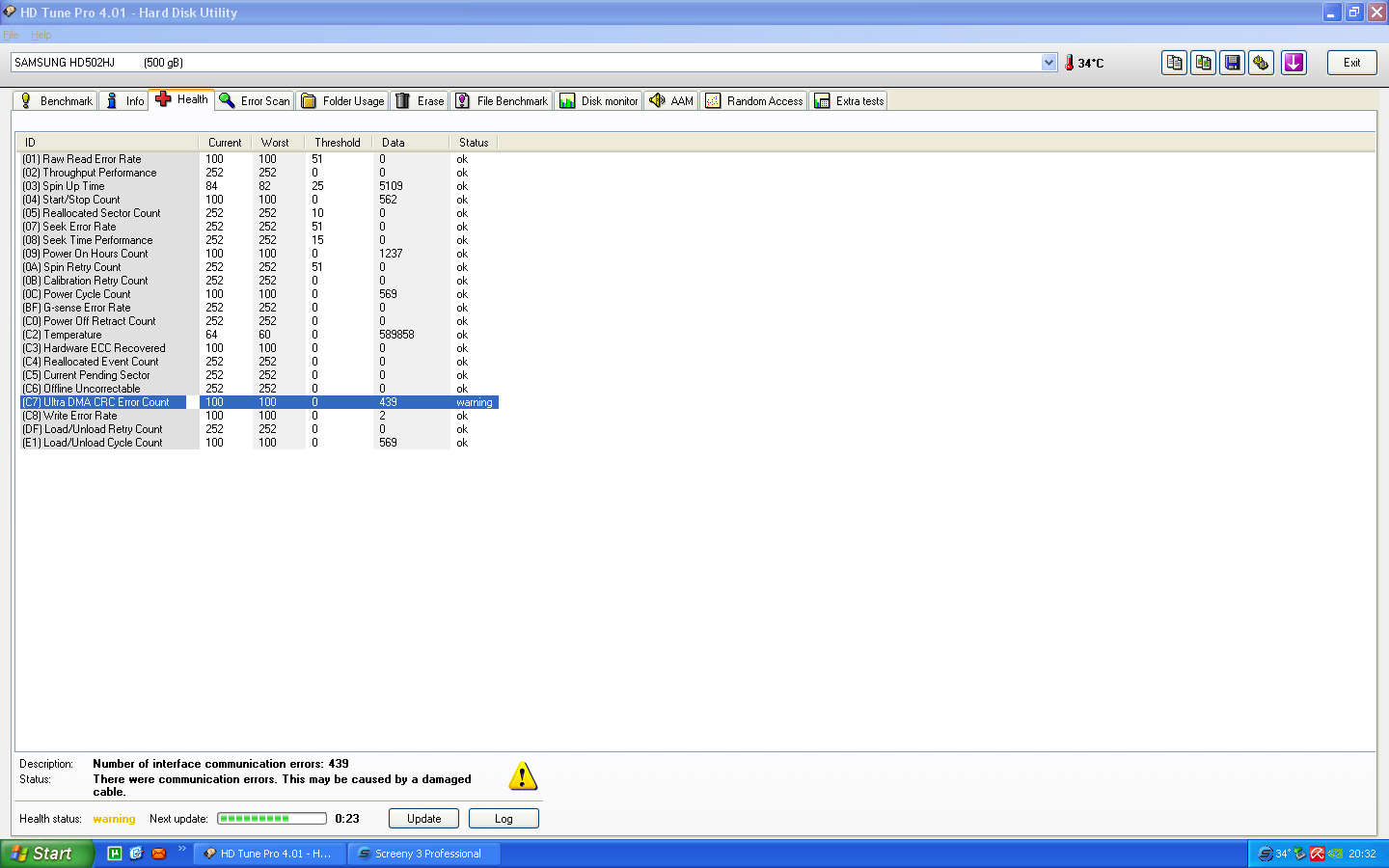

Das erste was ich tun würde wäre für paar Tage eins der Speichermodule rausnehmen und weiter beobachten.
dann lass mal deine Platten testen ( HD Tune ) und dann jedes RAM Modul einzeln ( memtest ) und dann berichte was los ist.
Danke,werde beide Tipps mal ausprobieren. Zur Zeit gibt es keine Probleme,habe den USB Anschluß gewechselt und das Programm gewechselt,mit dem ich in Internet gehe. Vorher hatte ich den Verbindungsassistenten von Aldi und jetzt benutze ich 3 MobileBroadband.
Hier mal zwei unterschiedliche Werte von HT Tune
ich glaube nicht,das es an der Festplatte liegt,habe auch den Smartexplorer mal testen lassen und dort ist alles in Ordnung,und das SATA Kabel ist auch neu.
das Bios meldet mir,das Smart und Datacabel ok ist

Memtest und HDTunetest ist alles in Ordnung,der Fehler tritt nur auf,wenn ich aus dem Netz geschmissen werde,gestern konnte ich diesen Fehler wieder in der Ereignisanzeige sehen,nach dem ich aus dem Netz geworfen wurde
Irgendwie hab ich das dumme Gefühl,das es auch mit den ganzen Updates zu tun hat,vorher hatte ich keine Probleme mit dem Huwei Stick E160 und meinem XP.
Vielleicht ist es ja nicht so dass der Fehler kommt weil du aus dem Netz fliegst, sondern du fliegst aus dem Netz weil ein Treiberfehler auftritt. Ob's wohl auch ein Firmware-Update für den Huwei E160 gibt?
Habe das aktuelle Firmware Update schon lange drauf,es ist dieses E160Update_11.609.08.00.156.B409.exe
So nach langem habe ich festgestellt, das dieses Problem nur auftritt, wenn ich aus dem Netz geschmissen werde, hatte den Vormonat wohl mein Datenvolumen schon lange erreicht und E+ oder Medionmobile hat dann die Leitung gekappt,habe bis heute keine Probleme mehr gehabt( datenvolumen von 5GB ist noch nicht erreicht ).Denke mal, Problem selber verursacht und gelöst:cool_alt:
