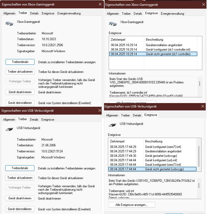

Im Geräte Manager steht meist folgendes, wobei die Probleme auch auftreten, wenn es keine solchen Ereignisse gibt.
Meldung im Bereich Xbox Gaminggerät, USB-Controller (USB Verbundsgerät, aber nur bei einem aus 4). Zeitlich hat das alles den gleichen Zeitstempel und der letzte Eintrag war vom 8.4.25 nach dem Windows reset.
Beim Start des Geräts USB\VID_294B&PID_3004\00000101EE335448 ist ein Problem aufgetreten.
Treibername: dc1-controller.inf
Klassen-GUID: {05f5cfe2-4733-4950-a6bb-07aad01a3a84}
Dienst: dc1-controller
Untere Filter:
Obere Filter: xboxgip
Problem: 0x0
Problemstatus: 0xC00000E5
und beim USB Controller (USB Verbundsgräte), jedoch nur bei 1 aus 4
Beim Start des Geräts USB\VID_1038&PID_12B6\6&249c7f1&0&2 ist ein Problem aufgetreten.
Treibername: usb.inf
Klassen-GUID: {36fc9e60-c465-11cf-8056-444553540000}
Dienst: usbccgp
Untere Filter:
Obere Filter:
Problem: 0x0
