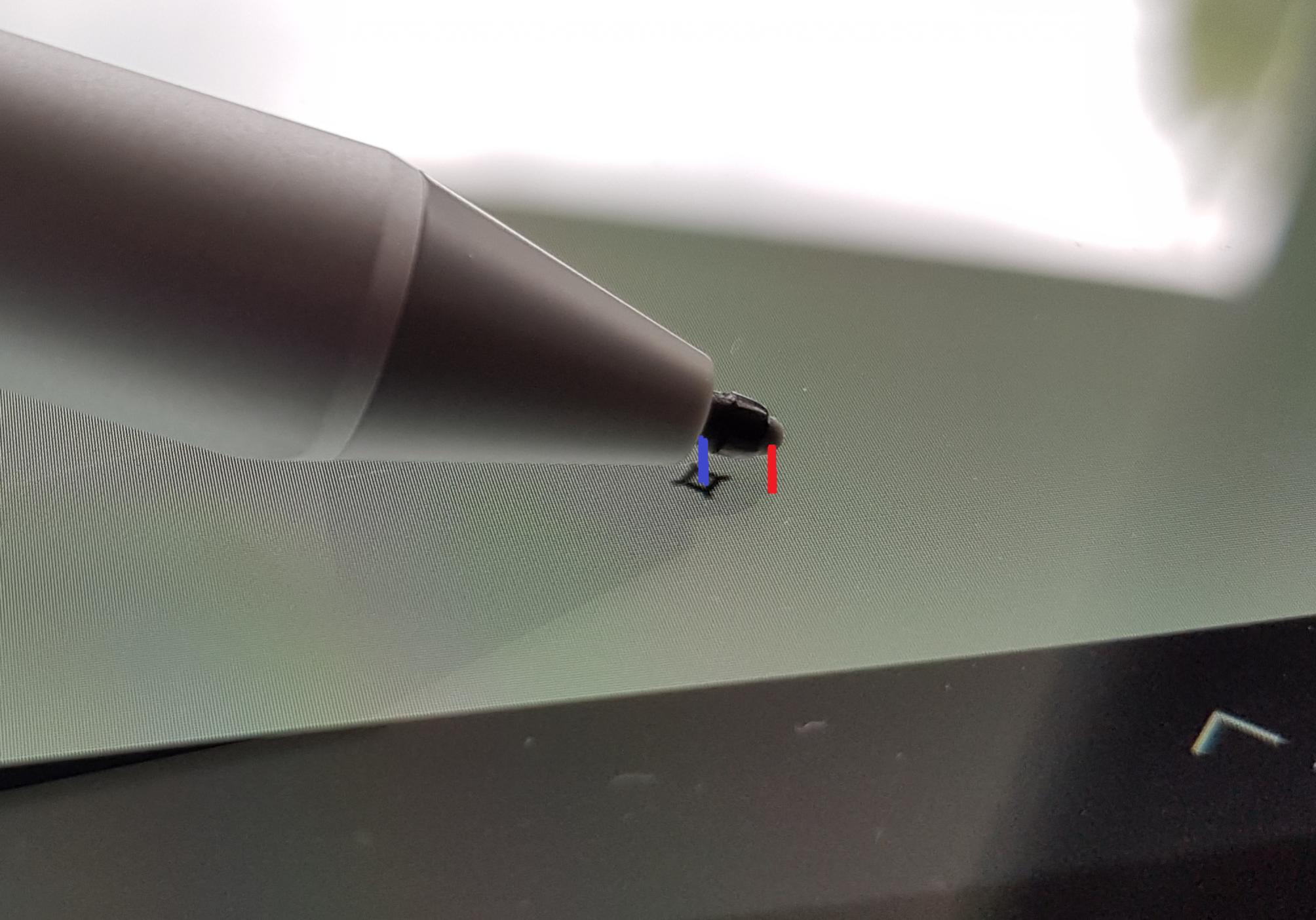

Habe mir das Surface Pro 2017 im Angebot gekauft und natürlich den neuen Stift dazu (ohne Clip, V4).
Will kurz meine Erfahrung mit euch teilen. Das Surface ist bekanntermaßen ein sehr tolles Gerät im Hinblick auf Display Verarbeitung Akkulaufzeit... Deshalb überspringe ich diese Sachen und komme sofort zum für mich kritischen Kriterium - das Handschriftliche Schreiben in OneNote (OneNote 2016 aus dem Office 365 Paket meiner Hochschule).
Fazit vorgezogen - das Gerät ist für mich nicht zum handschriftlichen Mitschreiben in der Hochschule geeignet.

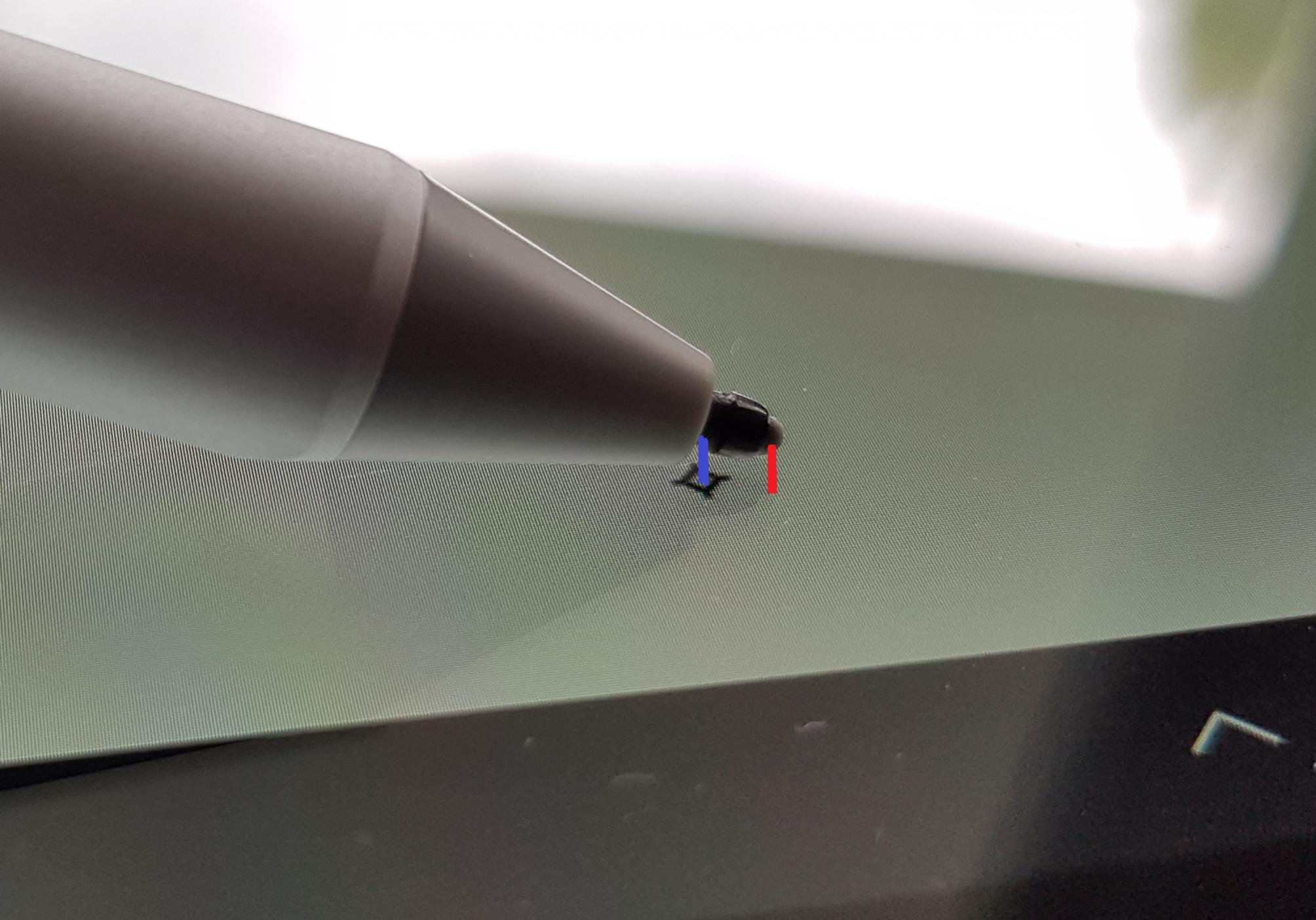

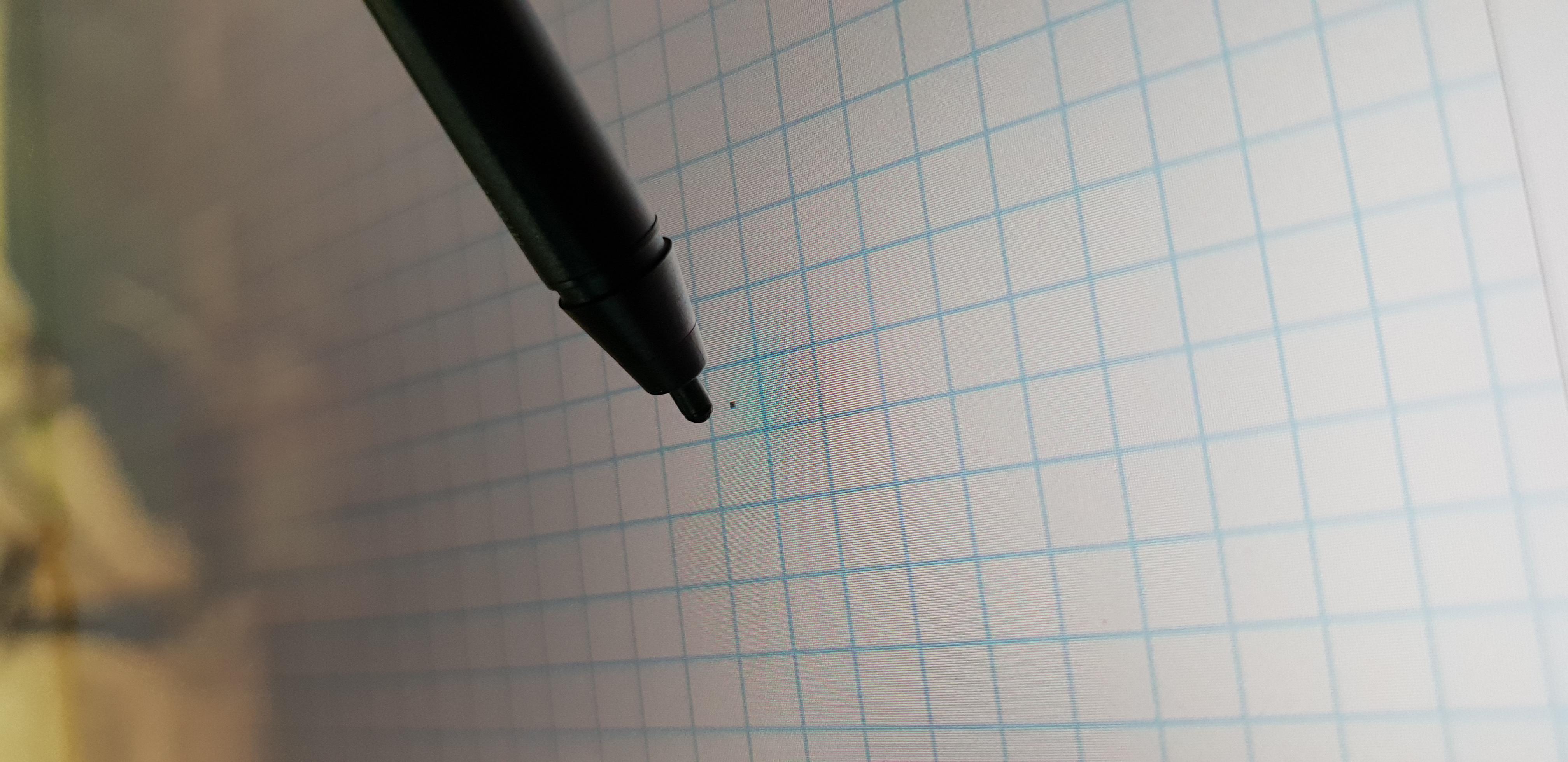

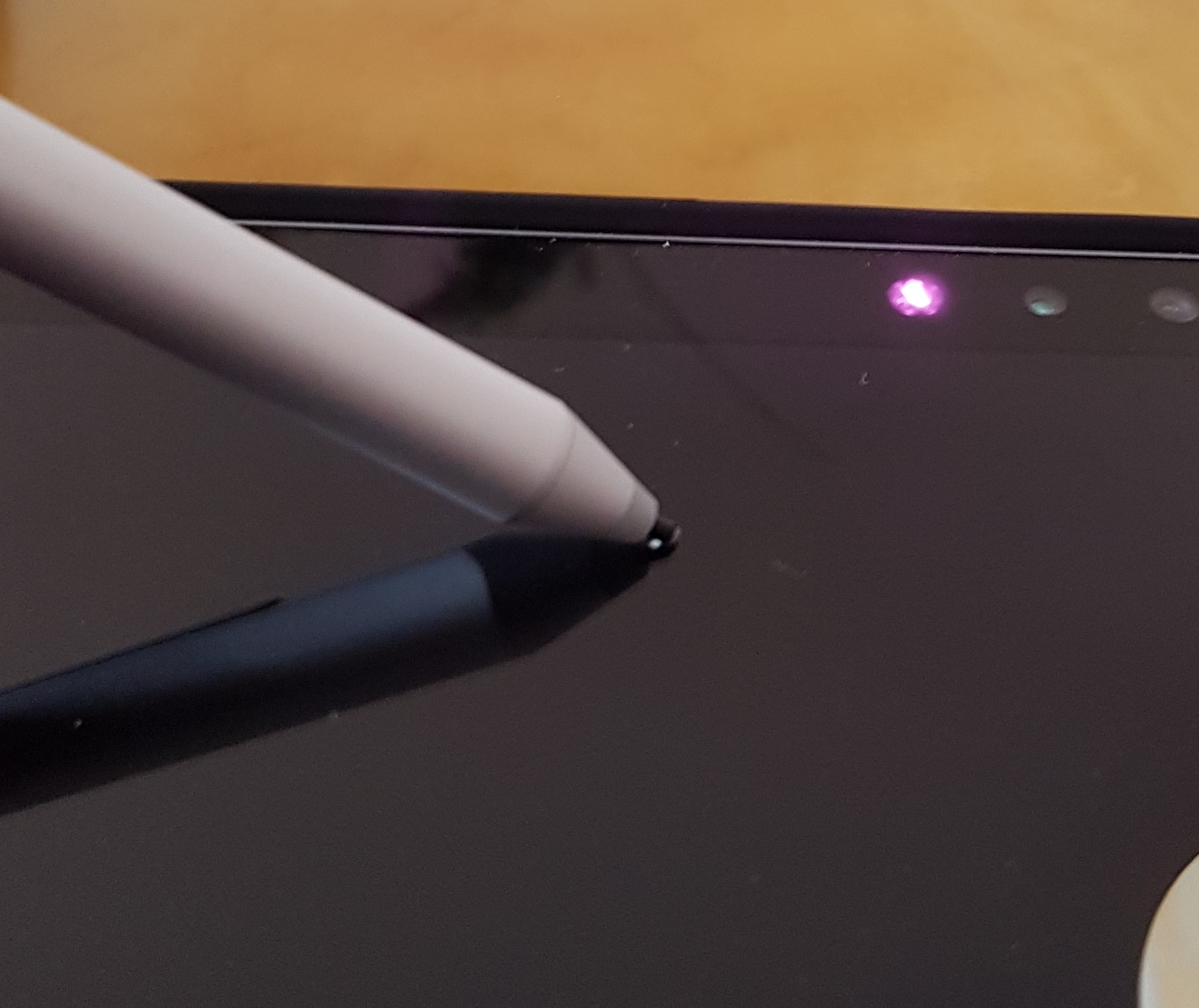

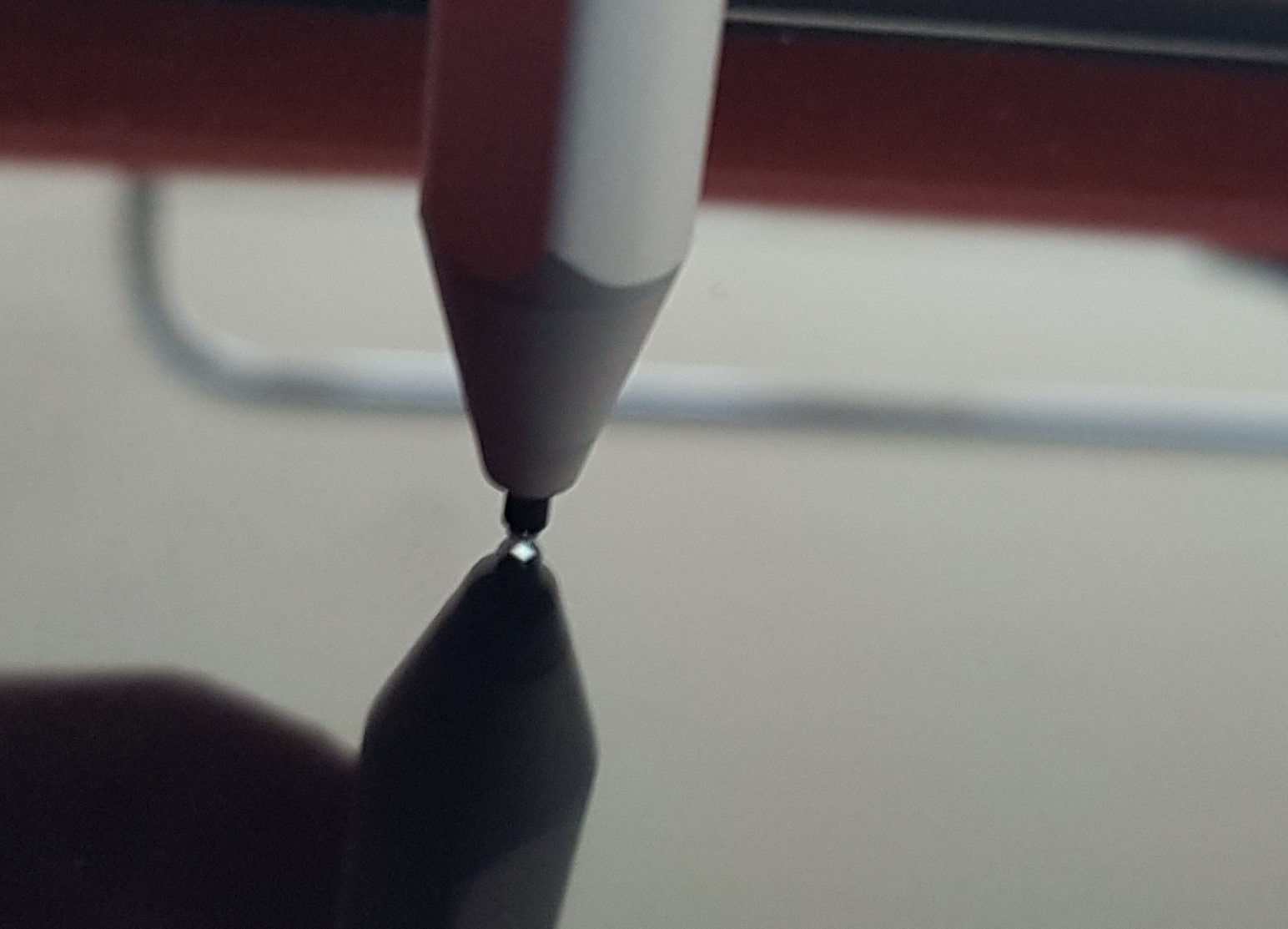

Problem: der Neigungssensor oder der Algorithmus für die Neigung funktioniert nicht zuverlässig, die Schrift ist oft krakelig.
Erklärung: wird der Stift geneigt ÜBER dem Display gehalten, so wird der Cursor wie beim Pro 4 nicht unter der Stiftspitze, sondern 1-2 mm versetzt angezeigt (siehe Bild).
Liegt vermutlich daran, dass nicht nur die gummierte Stiftspitze (rot), sondern die gesamte Miene des Stiftes mit dem Bildschirm wechselwirkt (blau). Anstatt den Stift anders zu konstruieren, wurde ein Neigungssensor eingebaut und anhand der Neigung wird der Cursor unter die Stiftspitze korrigiert. Sobald man den Stift also geneigt auf das Display aufsetzt, springt der Cursor zur richtigen Stelle und man schreibt wie es sein sollte.

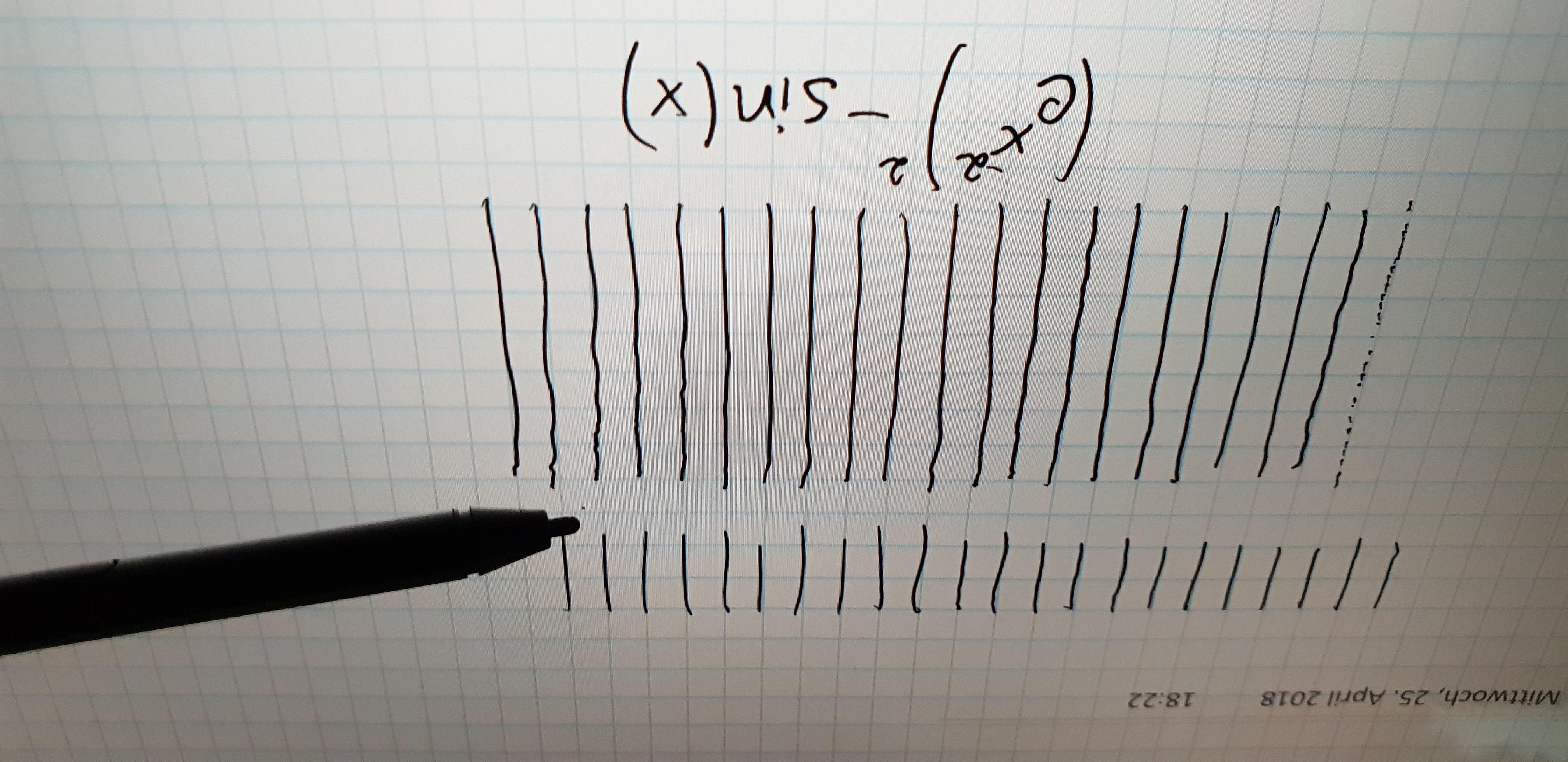

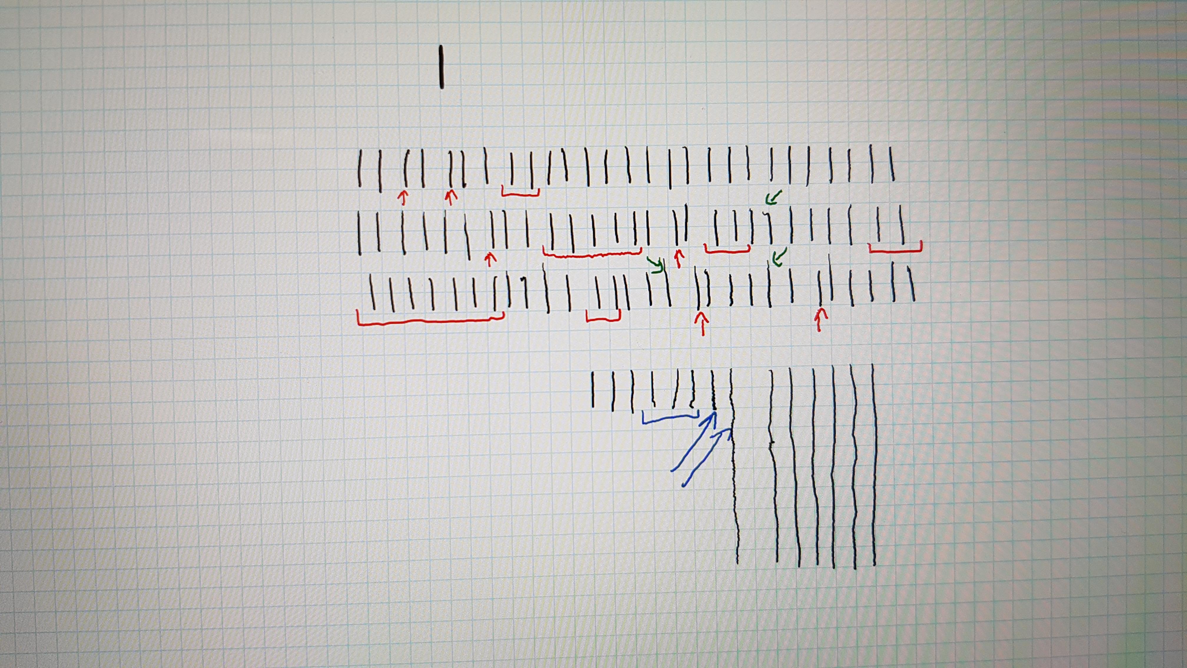

Das Problem ist, dass es nicht zuverlässig funktioniert und ich immer geneigt schreibe. Manchmal passiert die Korrektur und die Tinte ist quasi unter der Stiftspitze, manchmal passiert sie nicht und die Tinte ist 1-2 mm versetzt. Um das zu verdeutlichen habe ich im nächsten Bild versucht entlang der Hilfslinien in OneNote kurze vertikale Linien zu zeichnen.
Die versetzten Linien sind rot gekennzeichnet. Wie man sieht sind es ganz schön viele. So passiert es im selben Wort, dass einige Buchstaben korrekt dargestellt werden, andere jedoch versetzt, was mir beim Schreiben sofort sehr negativ auffällt. Zudem kommt noch, dass die Striche an sich ganz krakelig sind (blau gekennzeichnet) und manche von ihnen beim Aufsetzen des Stiftes einen Kringel oder ähnliches Verpasst bekommen haben (grün gekennzeichnet).

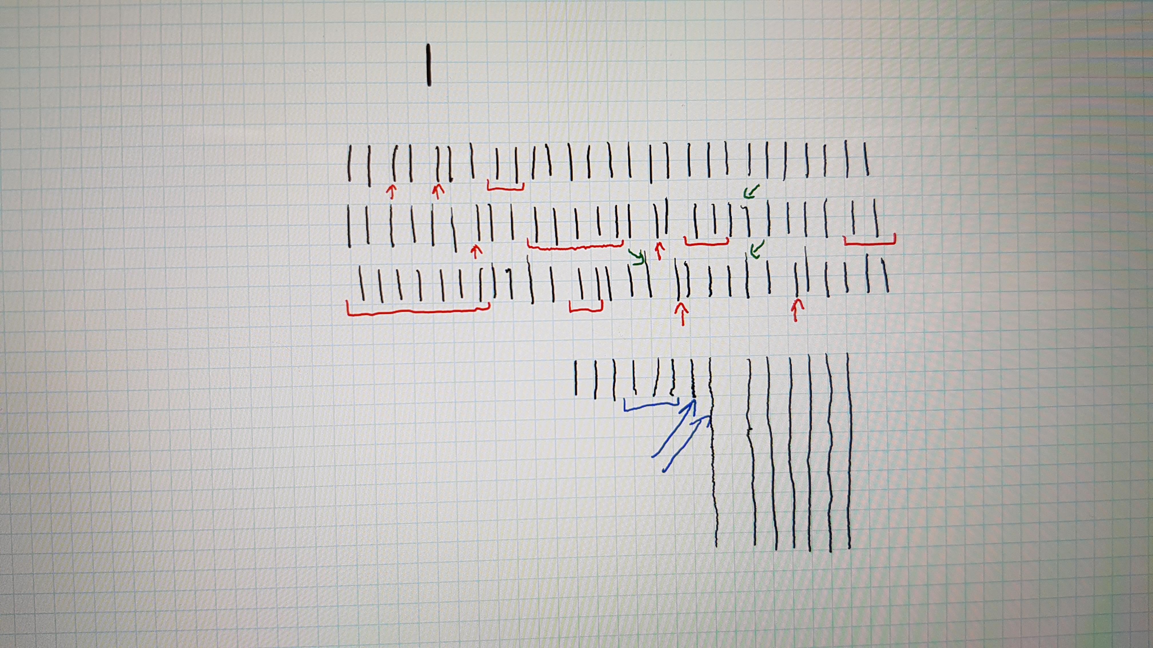

Hier noch ein Bild:
Links habe ich entlang der Hilfslinie PUNKTE getippt. Sie Sind oft versetzt oder zu Linien ausgeartet. Rechts sieht man, dass die Korrektur auch während ein und der selben Linie einsetzen kann (ganz rechte Linie).
So macht schreiben keinen Spaß.

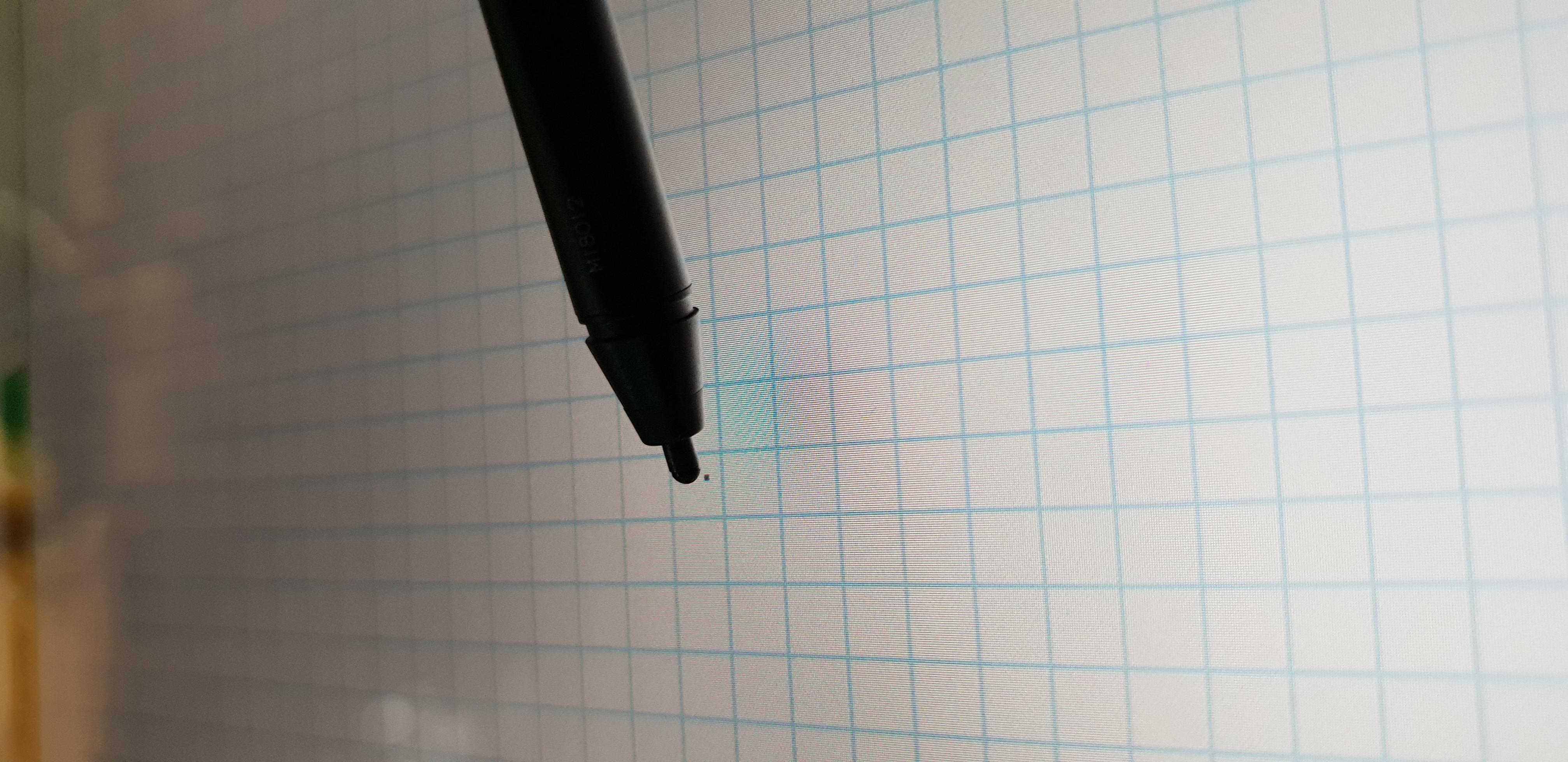

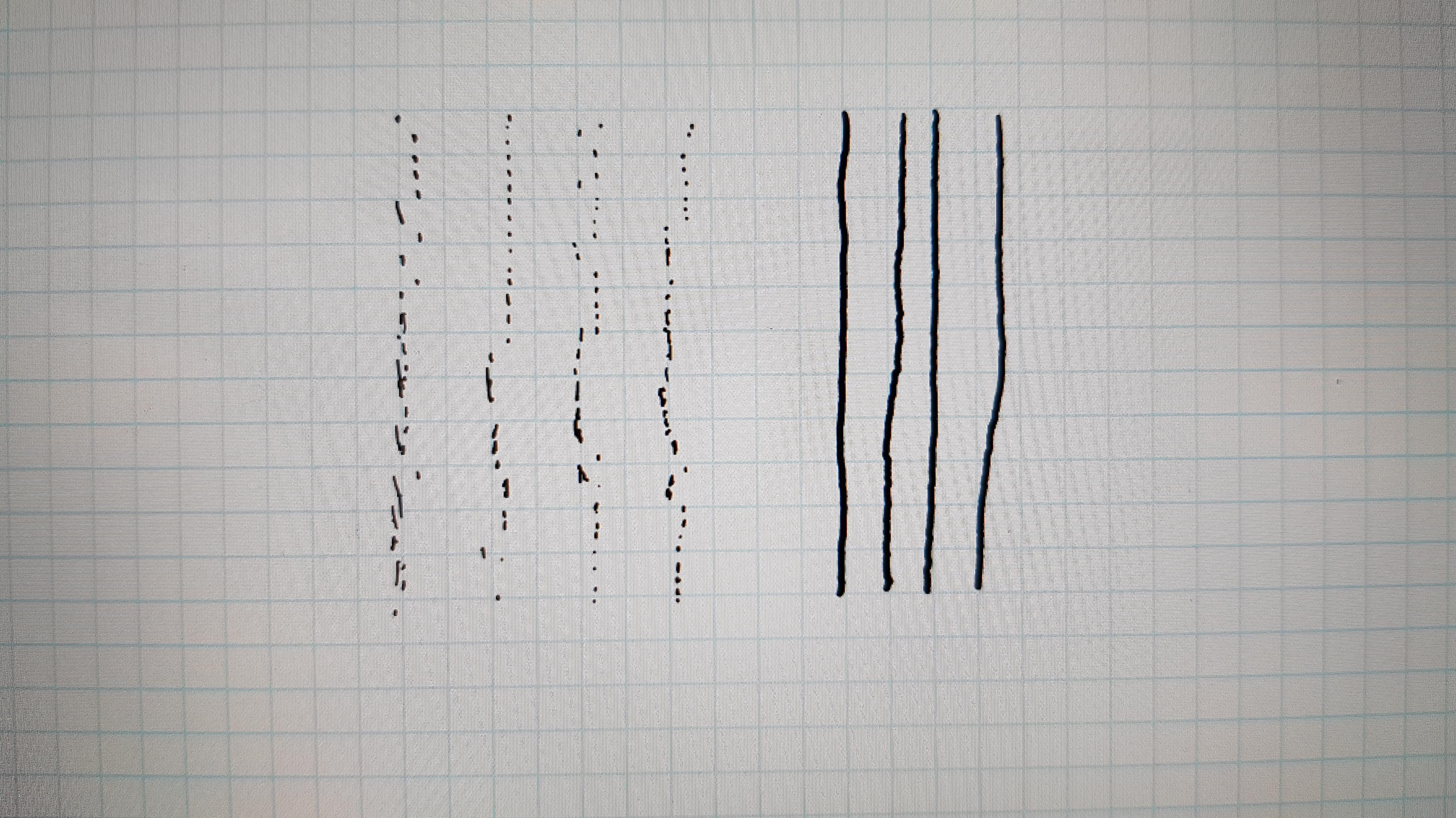

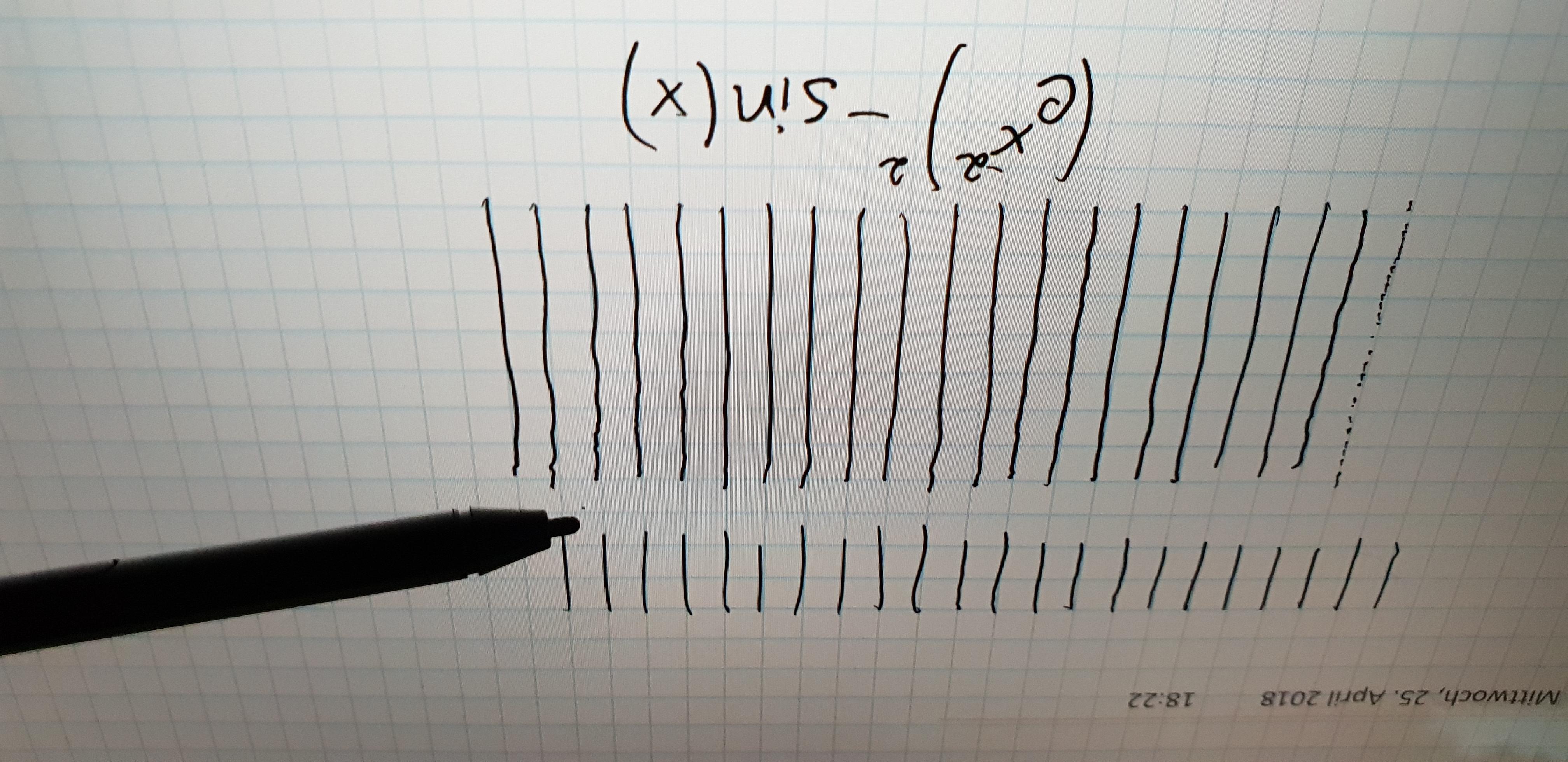

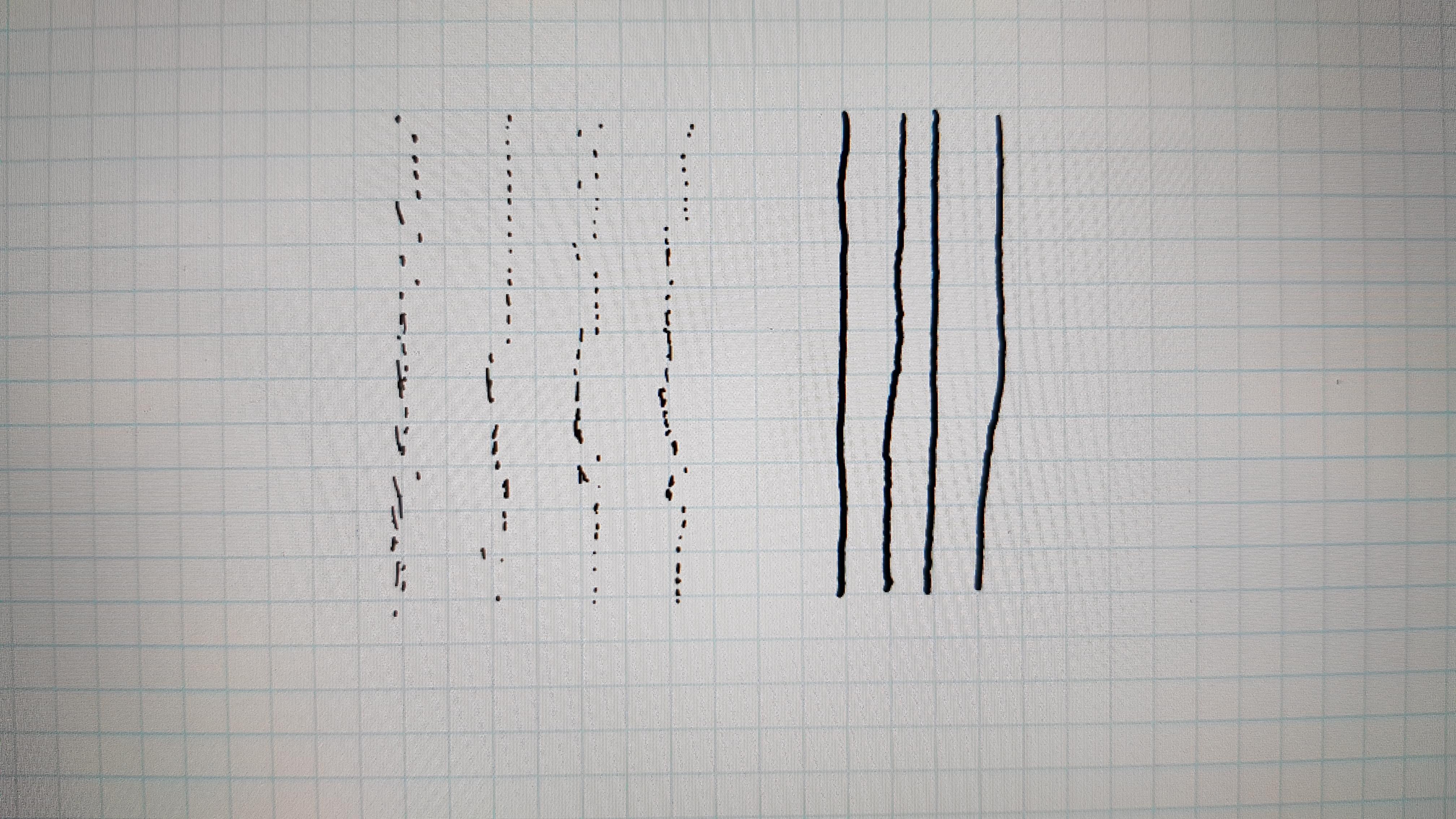

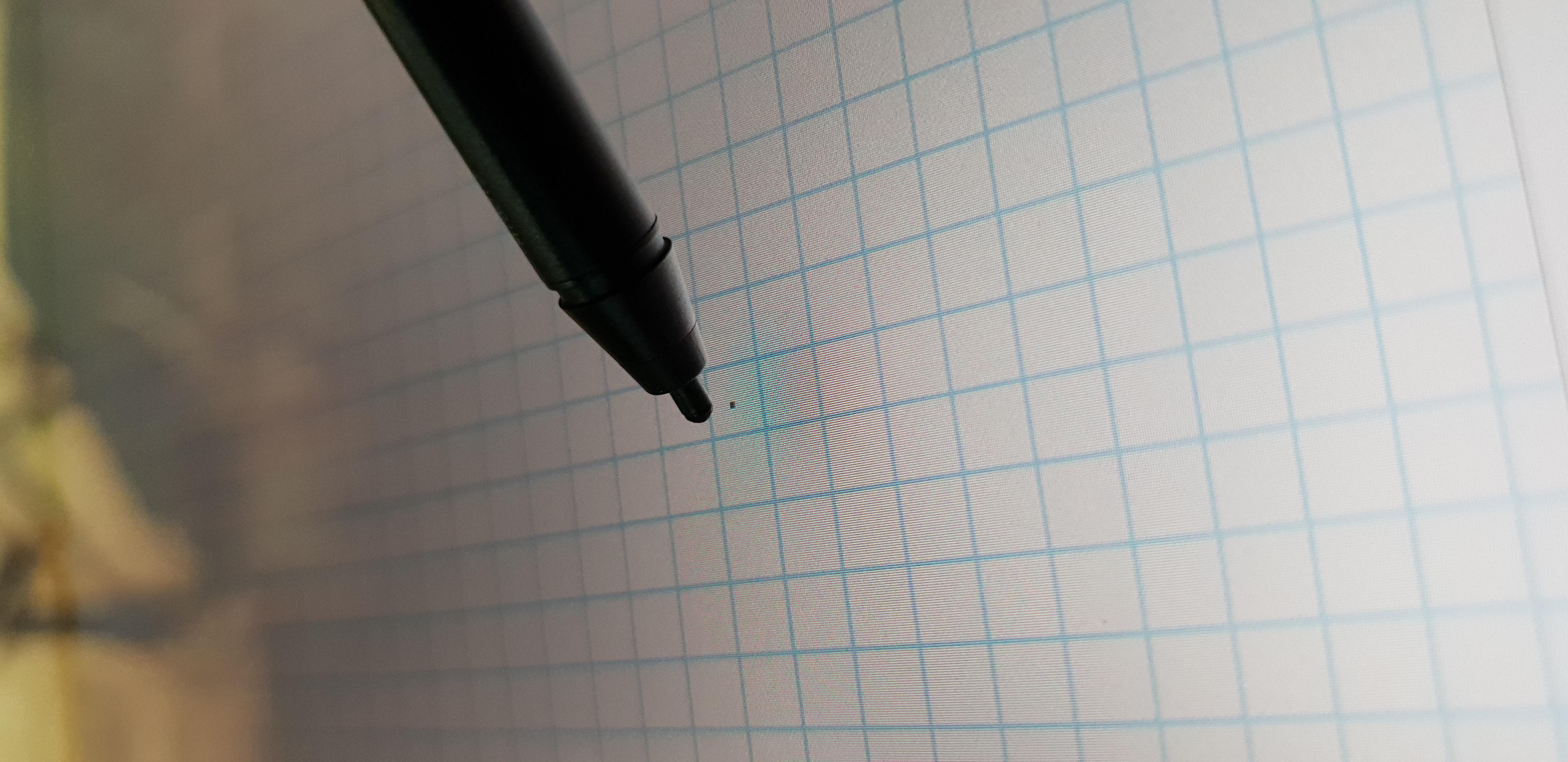

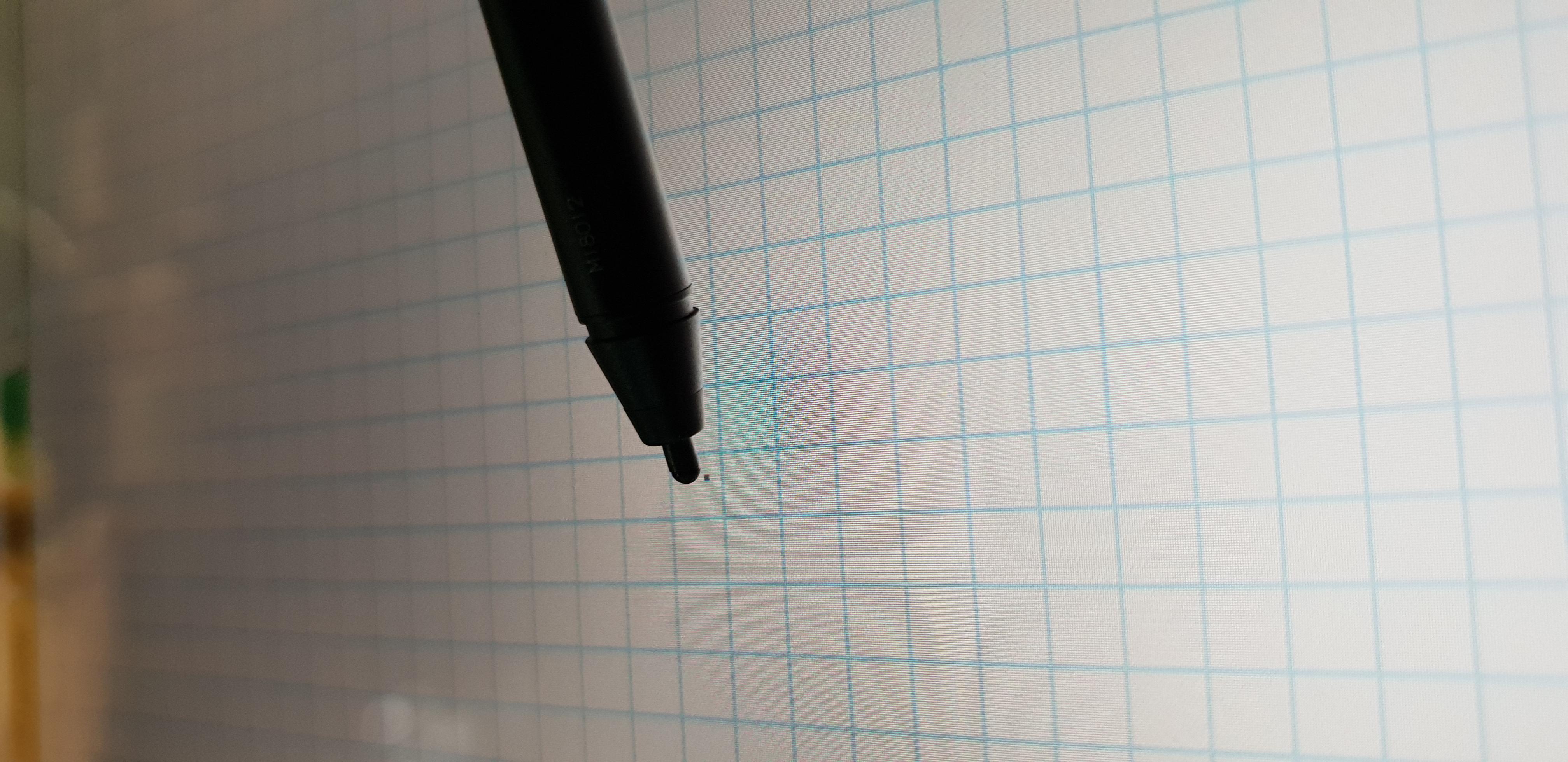

Einmal Bilder von meinem X1 Yoga 2018.
Die Abweichungen kommen meist daher, das ich keine guten langen geraden Linien Zeichnen kann. Und man merkt eben jede kleine Abweichung.
Überhaupt nicht. Das Display ist sogar weniger Spiegelend als bei meinem alten SP4.
Und selbst da fande ich das Spiegel nur in wenigen Situationen wirklich nervend. Um so mehr bin ich mit dem X1 Happy.

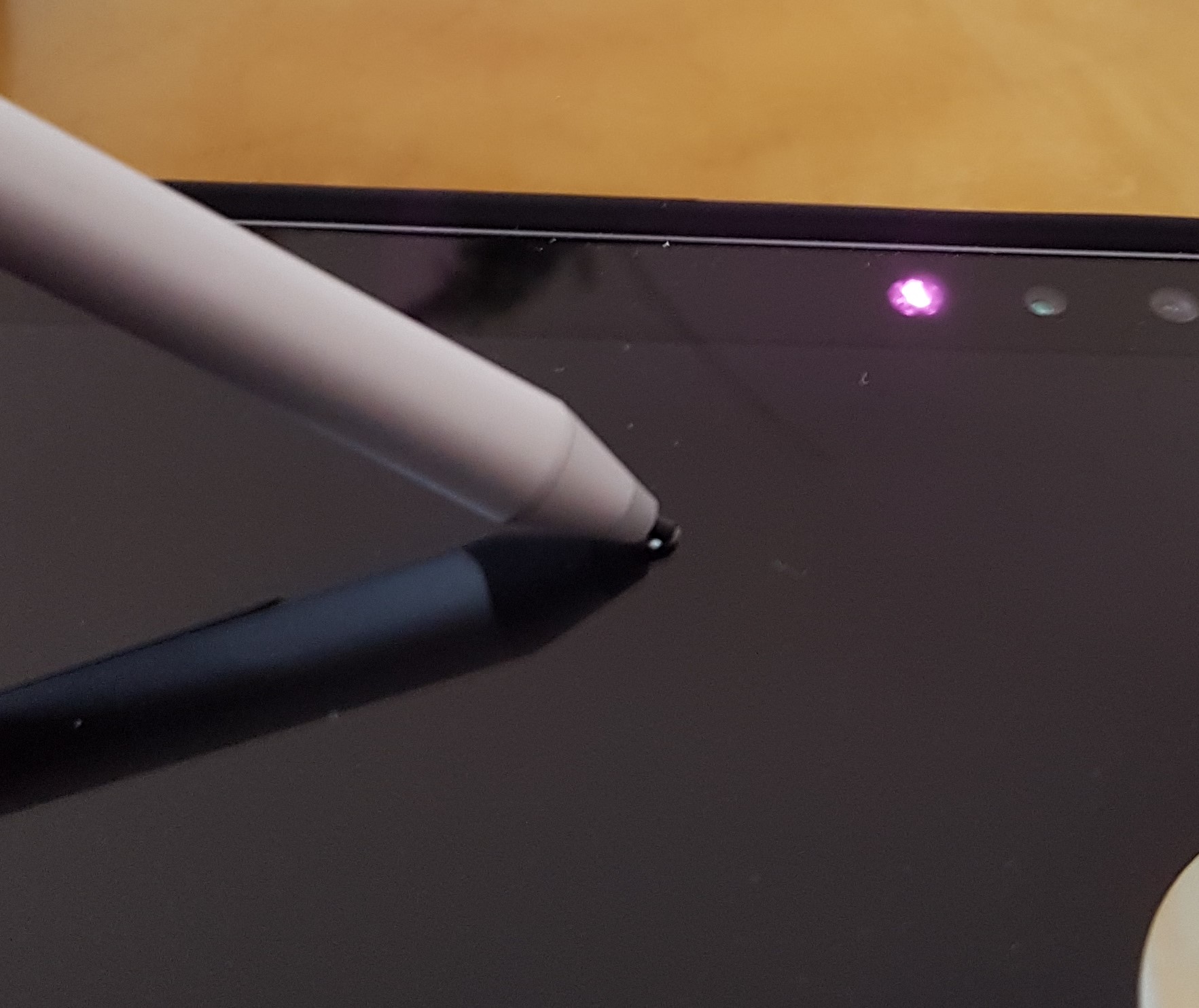

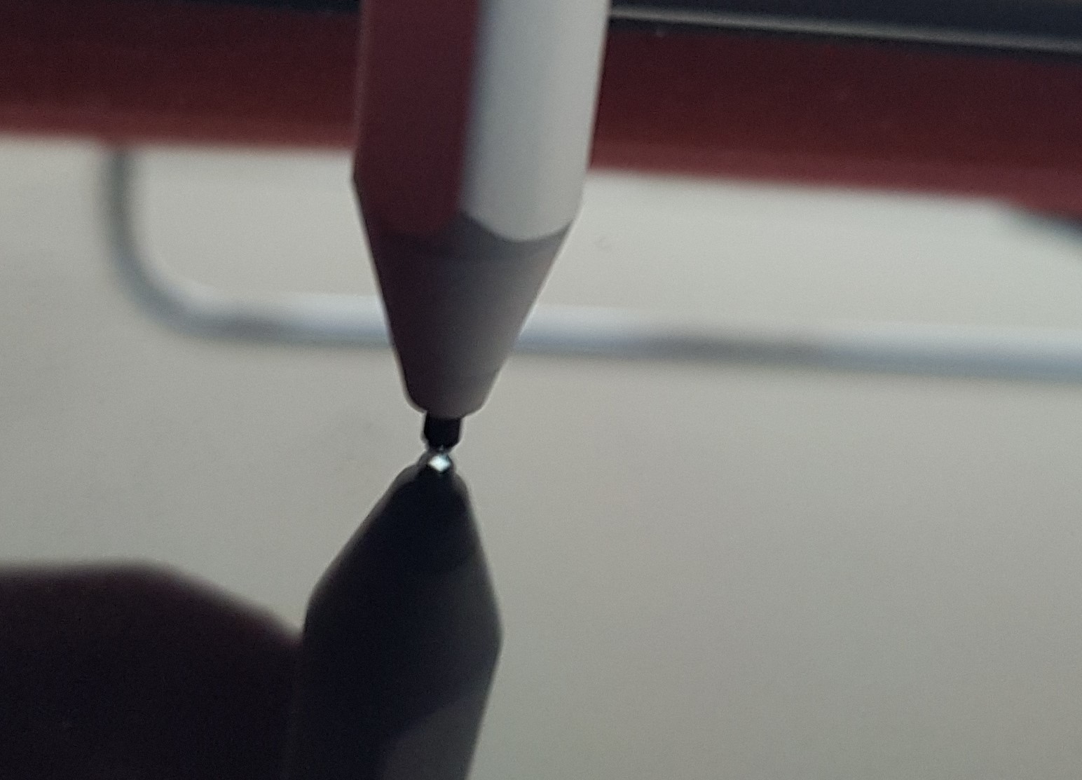

@Schnitzel128 nehme ich richtig an, dass bei bild 1 & 2 der stift nicht auf dem glas aufliegt (wie bei meinem bild), bei bild 3 aber schon?
