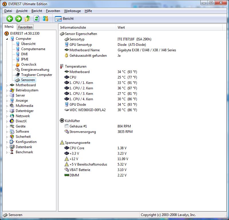

Hi @ all,
seit heute darf ich mich auch endlich als stolzer Besitzer eine Wakü bezeichnen! Desweiteren ist mittlerweile der e8400 drin statt dem e6850 und ein Medal-Pad liegt zwischen Kühler und CPU!
Aber der BurnIn will irgendwie nicht funzen bei mir! Habe sehr hohe Temperaturen, eigentlich immer noch dieselben wie von Anfang als ich das Medal Pad erstmal erhitzt habe! Ich habe sogar schon mal kurz die Pumpe meine Wakü ausgemacht um über 60 Grad zu kommen! Aber das hat nichts gebracht hier ist mal ein Screen, meiner Temps! Als Radi habe ich eine Dual 120mm Radiator!
Wenn mir da ma jemand weiterhelfen könnte wär ich sehr dankbar!

Da wird nur helfen dass du den Kühler nochmal neu montierst. Und 60 C reichen glaube ich auch nicht ....
Angeblich gibts doch bei den neuen CPUs noch Auslesefehler oder
Neuestes Bios?
grade wegen dem 8400?
Neuestes Everest?

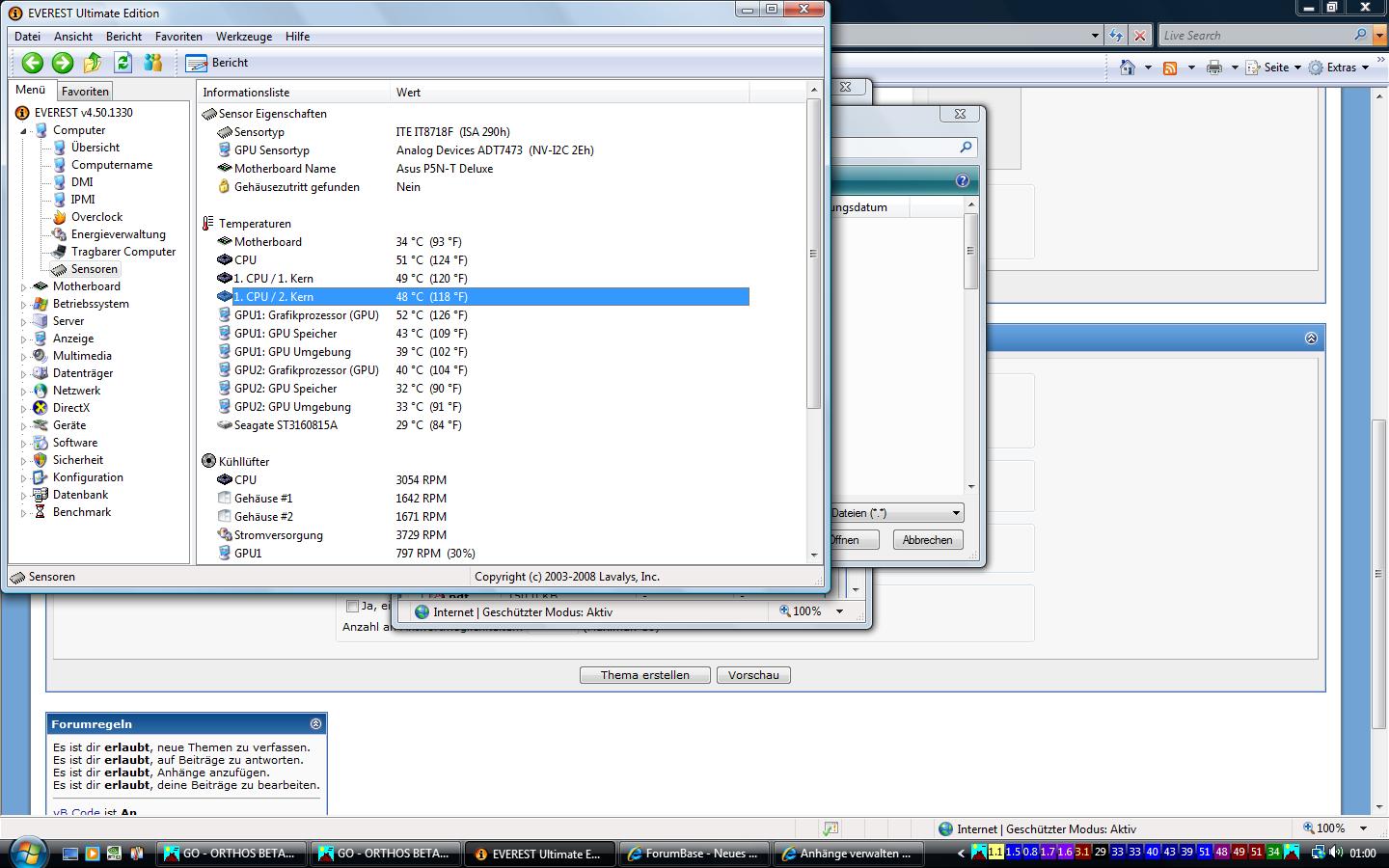

zum Vergleich meine temps, bei mir is alles unter wasser, sprich: Board Graka CPU an nem Tripple Radi
Hab die Liquid Pro Paste drauf

Hi, ja genau so war das bei mir auch! Das einzige was war ist das es am Kühler meine Wakü geklebt hat, jedoch nicht fest, konnte es einfach wieder abziehn als ich erst einmal eine Ecke mit dem Fingernagel gelöst hatte!
Als bios, habe ich die neuste Version schon lange drauf, das Board ist auch 45nm Technologie fähig. Als Everest habe ich einmal die neuste Beta und das neuste Endrelaese beide erkennen den cpu korrekt, doch die Temperatur werden anscheinend trotzdem nicht korekt aus gelesen! Als WLP habe ich momentan die orginal die mit geliefert wurde bei der Wakü, es war auf jeden Fall eine auf Silberbasis, aber sehr sehr dünn flüssig! Doch die Temperaturen sind leider gleich geblieben!
Achja, als Reiniger für die Medal-Pads habe ich Rassierwasser benutzt da es fast ausschliesslich aus Alkohol besteht!
gruss
edit: Kann mir da keiner weiterhelfen? Die Schmelztemperatur soll doch bei ca 60-65 Grad liegen, oder?

Ich würde mich jetzt wegen der temps nicht so heiß machen, nach deinem Screen sind die doch im grünen bereich, ich habe als letzten verbesserungsschritt die CPU Plan geschliffen, geht kinderleicht und brachte bei mir abermals 4 Grad
