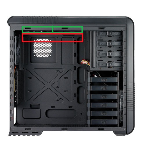

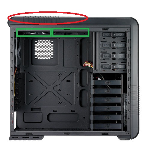

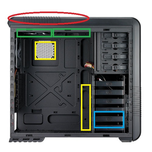

Ich habe mal eine paar Frage und zwar möchte ich mir den Cooler Master 690II zulegen.
Ich habe bei meiner Wasskühlung mit einen 240mm Radiator.
Ich möchte den Radiator in den Oberteil also im Deckeln einbauen.
Das soll dann so aussehen: Bild 1
Nun ist meine Frage ob ich den Radiator oben in den Deckel überhaupt einbauen kann.
Oder muss ich ihn an die Lüfter Stecken ?
So: Bild 2
Wenn ich den Lüfter in den Deckeln einbauen kann. Könnte ich doch zwei 140mm Lüfter zum Kühlen Benutzen oder ?
Dann möchte ich mir MagiCool AGB 250 zu legen und ihn irgendwo verbauen allerdings weiß ich nicht wo.
Habt ihr eine Idee?
Und wo Könnte ich am besten meine Pumpe Befästigen ?
Geh öfters mal auf Lan Partys und da ist es Schlecht wenn sie nur drin steht.
Danke im Vor raus
Gruß Gamer

Hab mir das Ungefair so vorgestellt (Siehe) Bild
Die Pumpe ist dort wo die Festplatten Schächte sind diese kann man netter weiße Raus ziehen.

Also ich mach es nun wie Folgt.
Radiator baue ich ein.
Allerdings sind die Lüfter draußen sprich direkt über den Radiator nur unter dem Deckel.

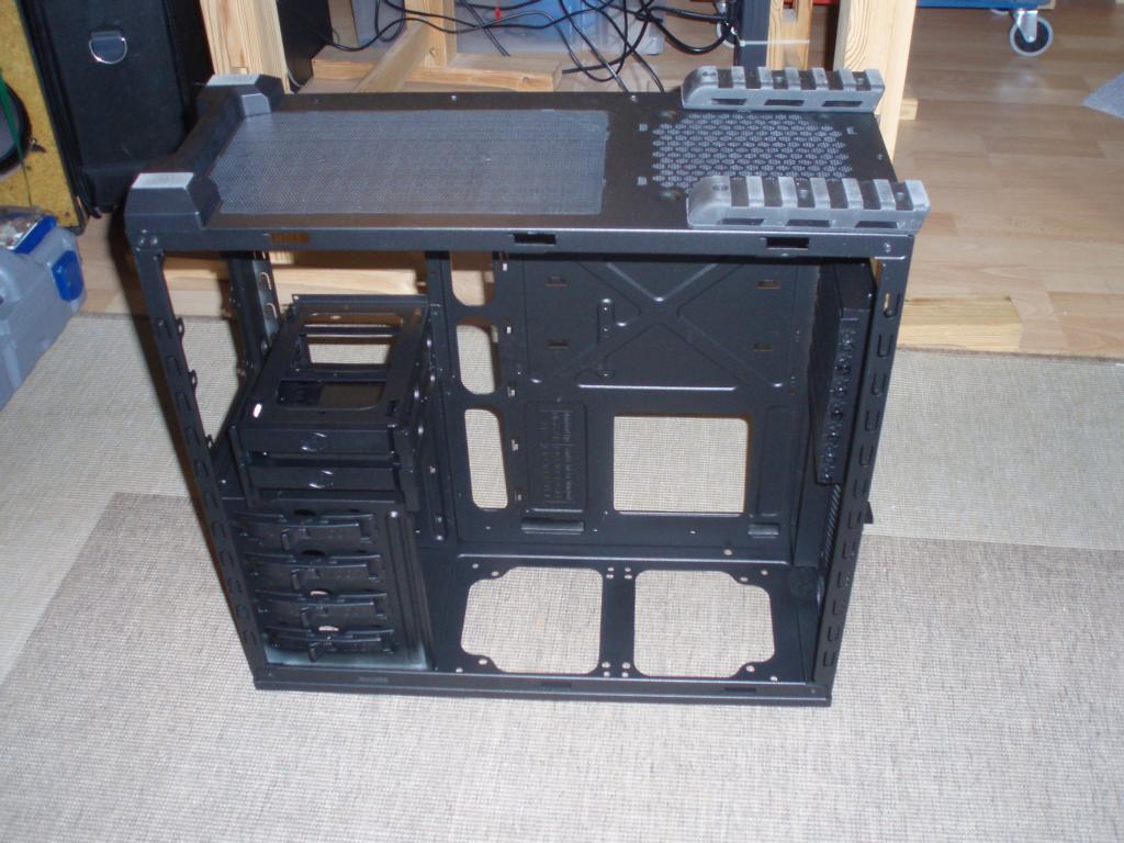

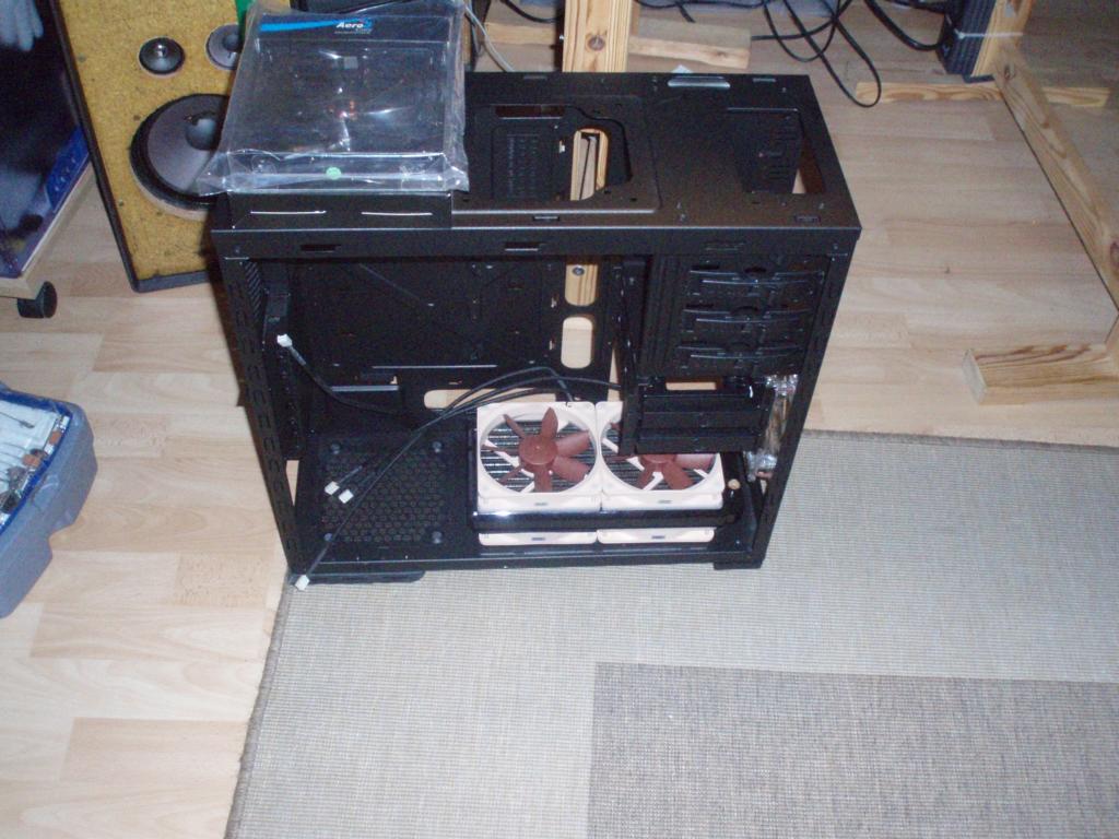

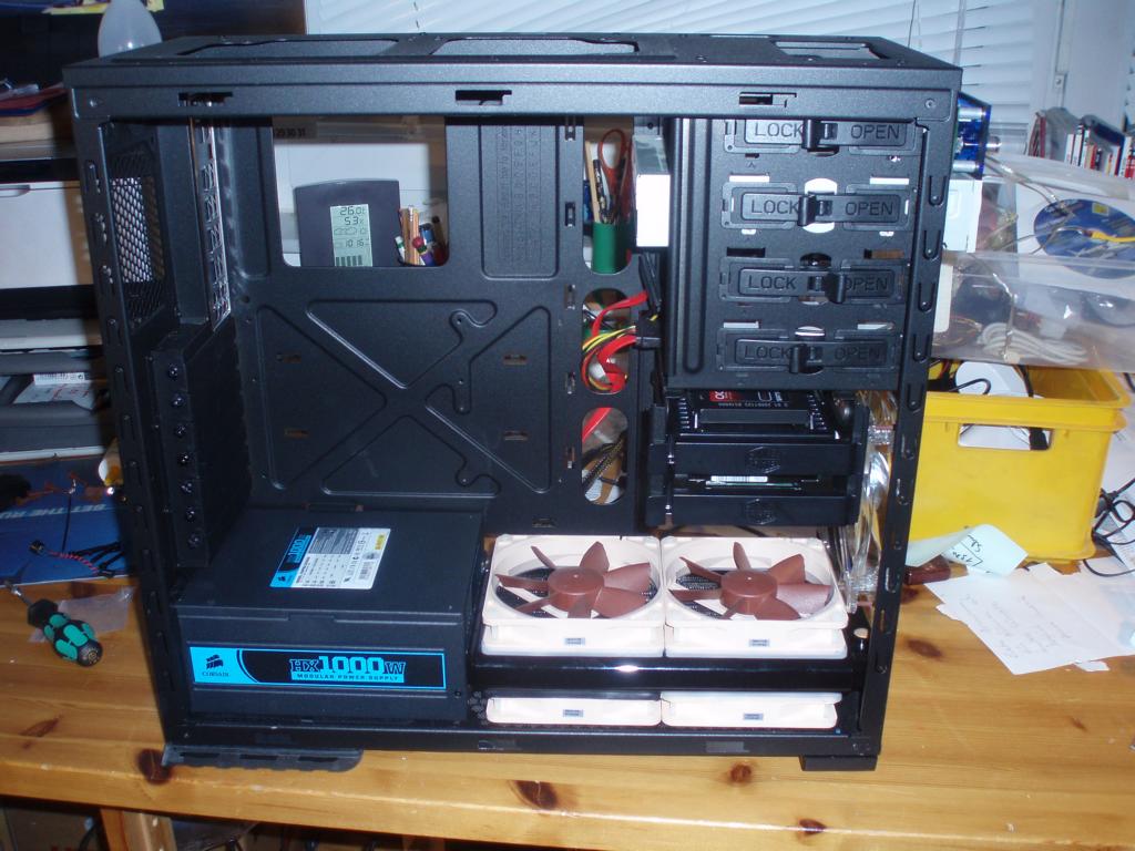

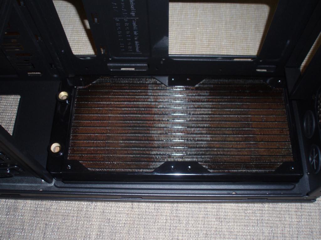

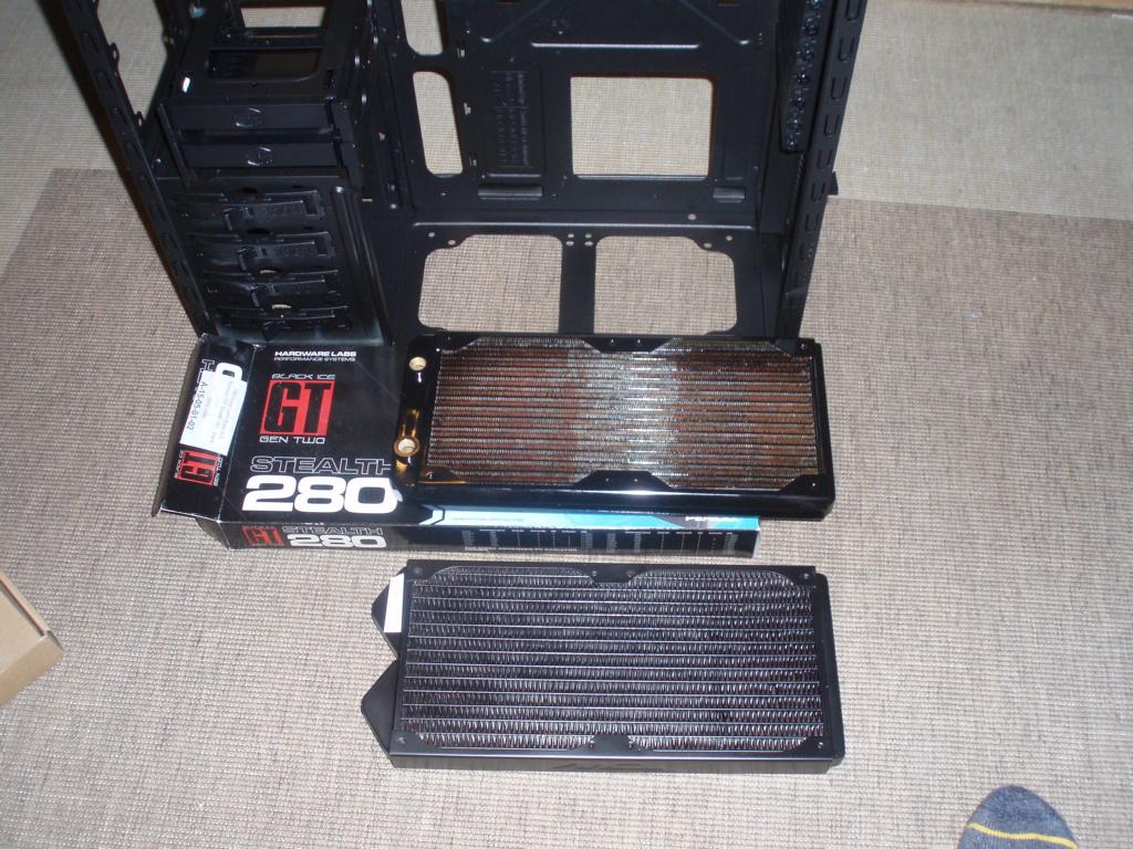

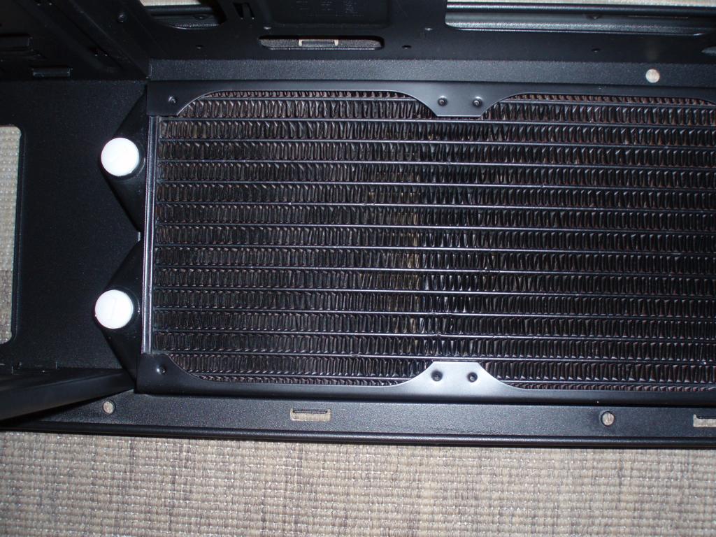

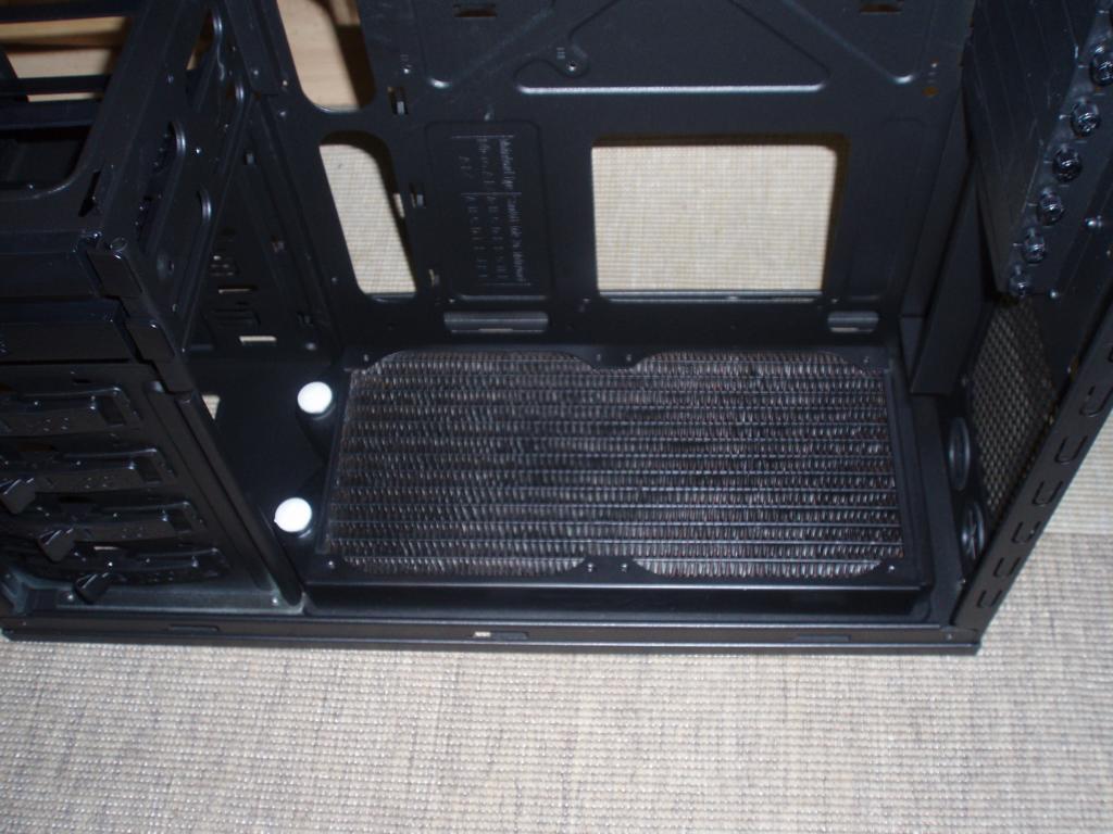

Hi, ich habe das gleiche Gehäuse.
Meine Passversuche haben folgendes ergeben:
1) oben: 280er von Watercool (wegne der angeschrägten Vorkammern) - da passen 4 Gehäusebohrungen sofort. Bei einem 240er Radiator verschenkst Du Kühlkapazität.
2) Unten passt ein 240er (Slim oder dick)rein, wenn Du auf den 3,5er Schacht verzichtest und eine kleine PSU verwendest. Für die Slims reicht wohl eine Lüfterschicht, einen 6cm Radiator würde ich aber immer mit 2 Lüfterlagen ausstatten.
3) Rückwand: 120er (Slim oder dick)
4) Wenn Du unten auf den 240er verzichtest, kannst Du in der Fron einen 140er einsetzen und hast noch Platz für die Pumpe.
Bis jetzt habe ich aber noch nichts eingebaut-Weihnachten......
Siehe Pics.
