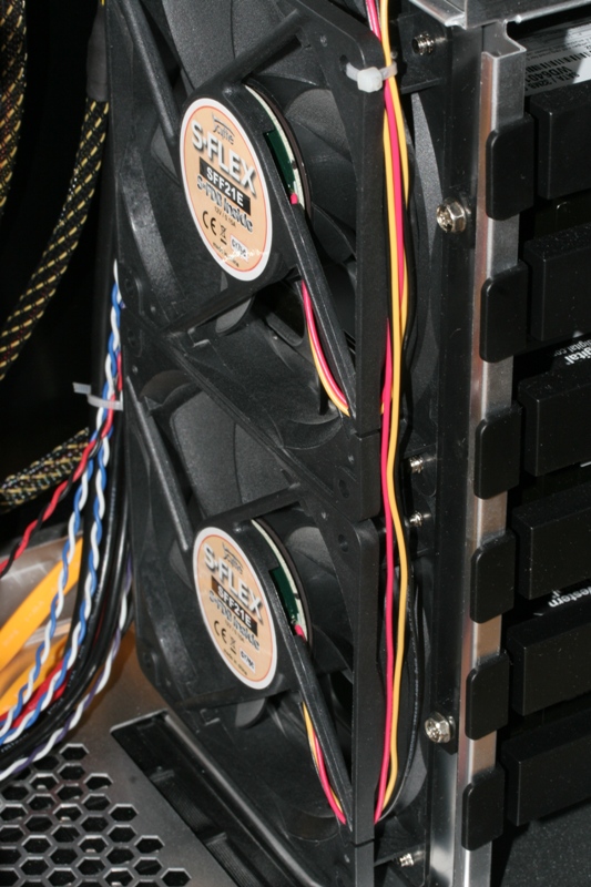

die nachträglich eingebauten Scythe S-Flex 1200 sind bei gleicher Spannung etwas lauter als die von Cooler Master ab Werk eingebauten 230mm-Lüfter.

Die S-Flex sind immer noch da, wo sie in #47 waren. Und sie sind immer noch fest verschraubt ;)
Als Ersatz für die zwei oberen 230mm-Lüfter würde man übrigens drei 120mm-Lüfter benötigen...
Die großen Cooler Master Lüfter bleiben erst einmal im Gehäuse; das sieht eventuell erst dann anders aus, wenn es passende Noiseblocker "MF-23" gibt - oder wie die dann auch immer in dem Format heißen werden.

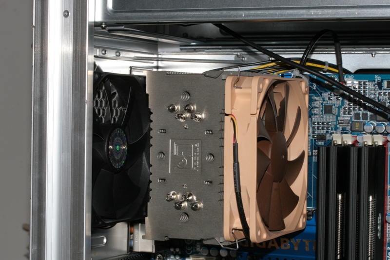

+ Sehr viel Platz für hohe CPU-Kühler (ca. 19-20cm, kein störender Seitenlüfter), große Grafikkarten (ca. 39cm selbst bei eingebauten optionalen HDD-Lüftern), große Netzteile, sowie für 6 Festplatten und bis zu 6 Laufwerke

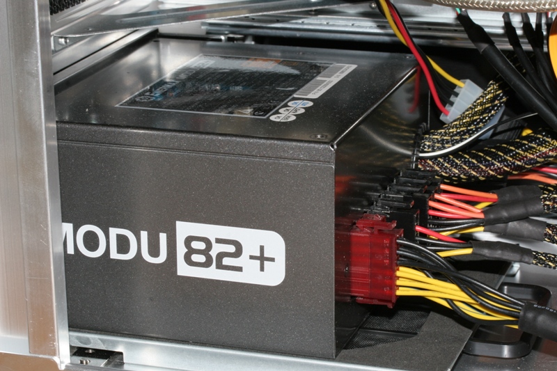

+ Netzteil kann unten montiert werden

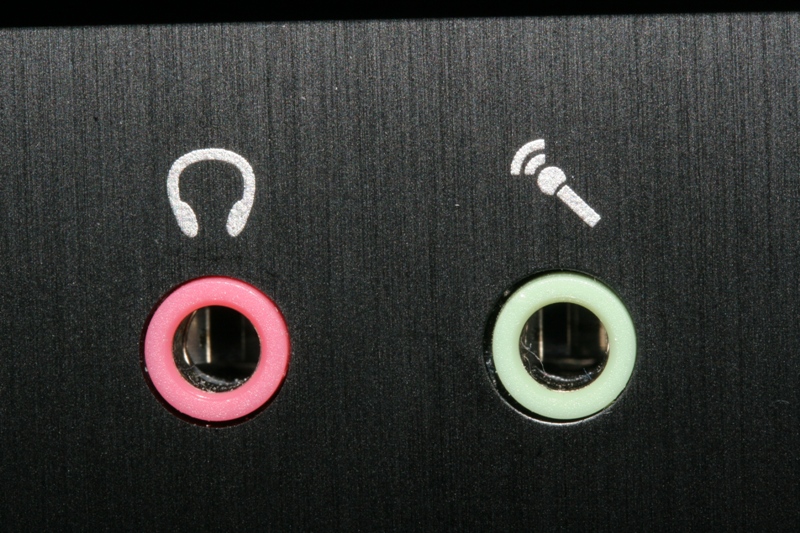

Hier sind die Symbole leider vertauscht

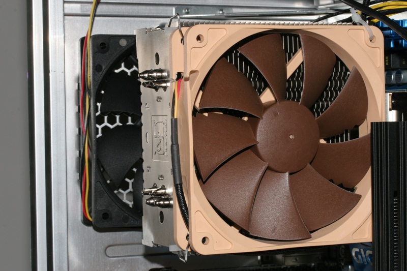

Der Noctua NH-U12P passt ohne Probleme

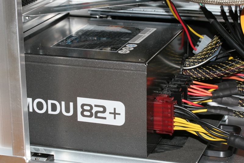

Viel Platz für das Netzteil

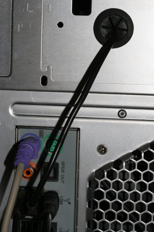

Praktische Öffnung an der Rückwand, falls das Board zuwenige interne USB-Anschlüsse hat ... vermutlich auch geeignet für Schläuche einer Wasserkühlung ;)

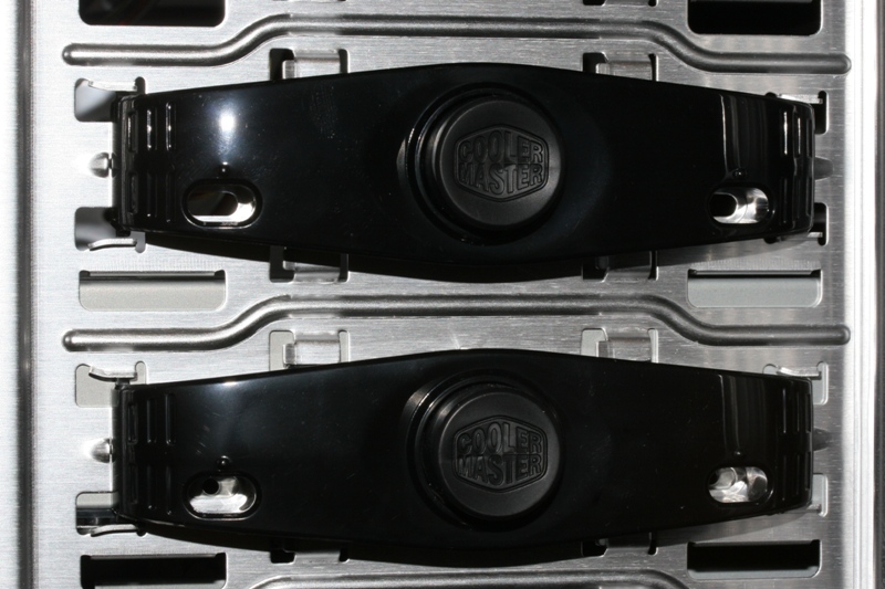

In die Aussparungen der Schnellarretierung für Laufwerke passen nur Schrauben mit schmalen Köpfen

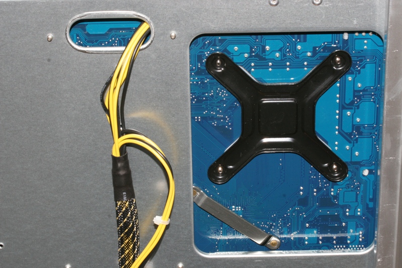

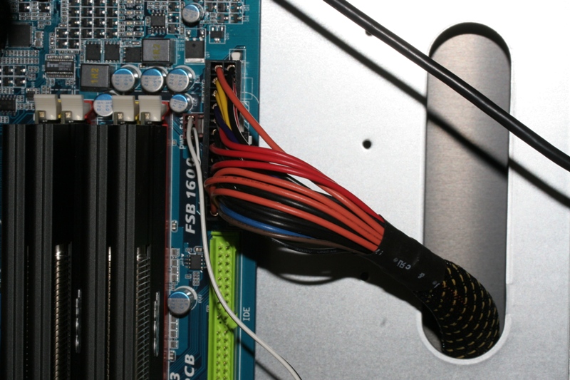

Aussparungen im Mainboardschlitten für CPU-Stromkabel und Backplate
Aussparung im Mainboardschlitten für das Hauptstromkabel

Noch soviel: Bei mir sind auch die Aufkleber an den Top-Anschlüssen der Audioinputs vertauscht....scheint wohl jemand die Kabel vertauscht zu haben...hab schon probiert, dass dann beim Mainboard einfach vertauscht anzuschließen, ging aber komischerweise nicht...naja.
