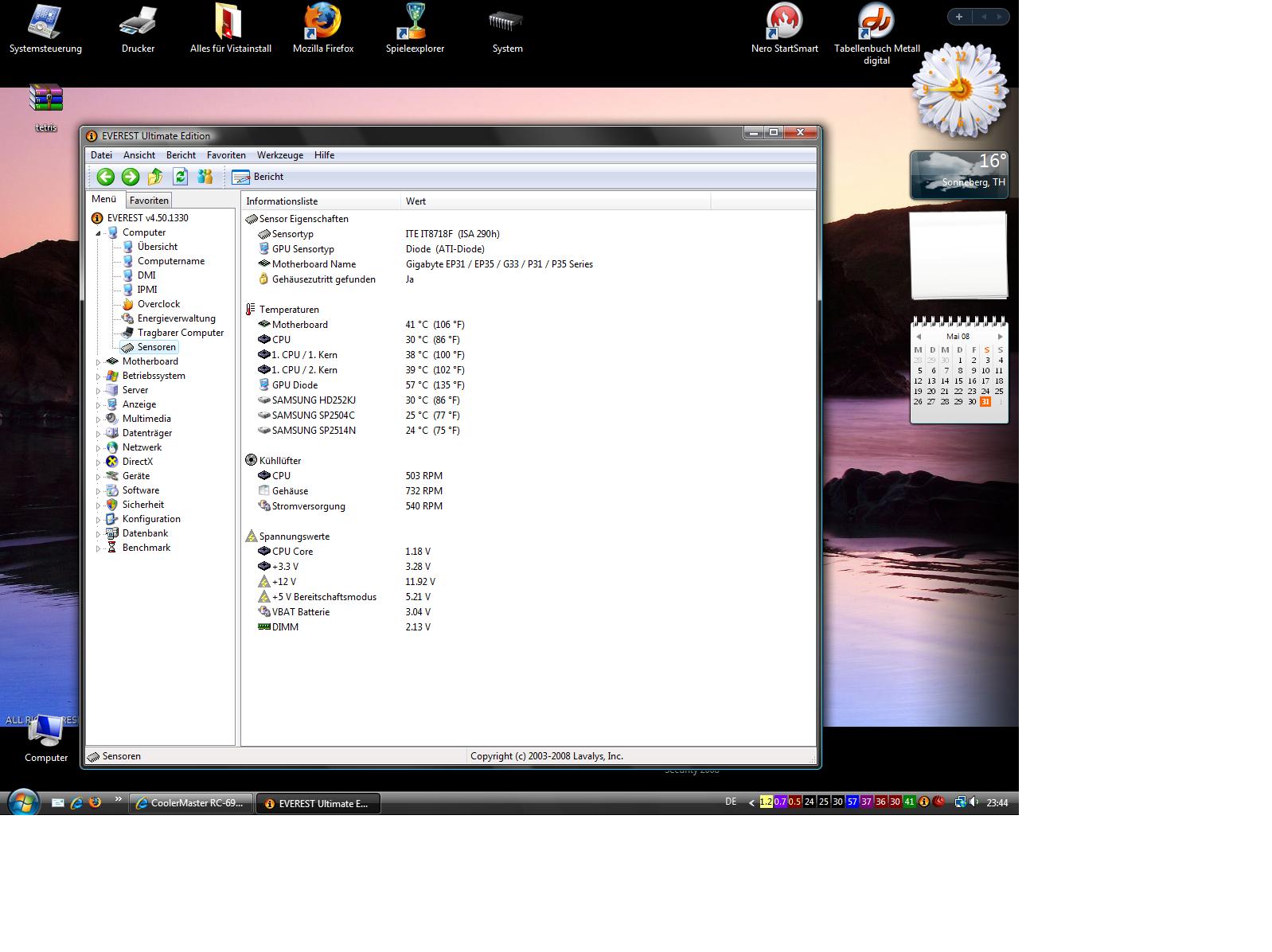

hab das gleiche Gehäuse und folgende Temps. bei 25° C nach ca. 1h Internet gegaffe .
4 Lüfter alle auf 5 Volt aber Gehäuse für besseren Luftdurchlass leicht modifiziert.
Welche CPU hast du verbaut? Bei mir ist immer die CPU Temperatur auf 43-45° im IDLE Modus. Nun gibt es ja Differenzen bei den Programmen. Ich werde es heute Abend mit Core Temp und/oder Real Temp probieren.
hab einen E6750 diese Werte waren ohne OC . Mit OC auf 3,2 GHZ wird er bei Auslastung ca. 5-10° C wärmer aber immer noch im Rahmen im Idle keine Veränderung.
Im Sommer nehm ich die Taktung zurück ich wohn im Dachgeschoss !
Ach ich seh grad du hast einen Quad - der wird mit Sicherheit Wärmer.
Ich hab auch schon etliche Progs probiert, alle etwa gleich - Hardwaremonitor find ich auch nicht schlecht.
Mfg
