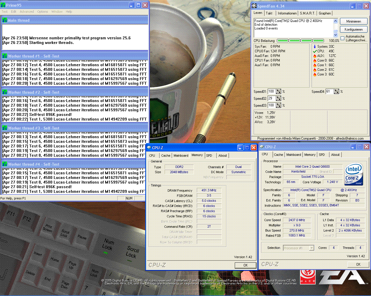

mein q6600 b3 vid 1,3250 V läst sich einfach nicht übertakten habe schon viele versucht wie hier im forum beschrieben z.b. 2700MHz primr läuft recht gut c.a. 1h danach manchmal fehler, da werden nur noch 3 Thread grün angezeigt oder er hängt sich auf. habe auch son vcore angehoben
aber es geht einfach nicht mit meinem asus p5b deluxe wifi ap bios 1230. kann es eventuel an der bios version liegen.
wenn ich alles auf standard laufen lasse dann ist der auch stabil und die temps sind ok( cpu 49 und die core 66, 66, 61, 60 standard vcore laut cpu z 1,248
so hier noch ein screen
40 min mit prime dan hat er sich aufgehängt
Zuletzt bearbeitet von einem Moderator: (Doppelpost zusammengefügt - bitte Editbutton benutzen!)
@Spyder1981
Prüfe mal deinen RAM-Teiler, mit 451MHz bist du schon weit oben, schafft das dein RAM überhaupt ?
Tipps zur Vorgehensweise beim RAM-Teiler findest du hier:
https://www.computerbase.de/forum/threads/how-to-intel-uebertakten.220462/
Ist das jetzt eine Temperatur-Thema oder OC ?
Sehe gerade deinen ersten Thread, vielleicht solltest du die dort gemachten Empfehlungen beherzigen.
Willkommen im Forum :schluck:

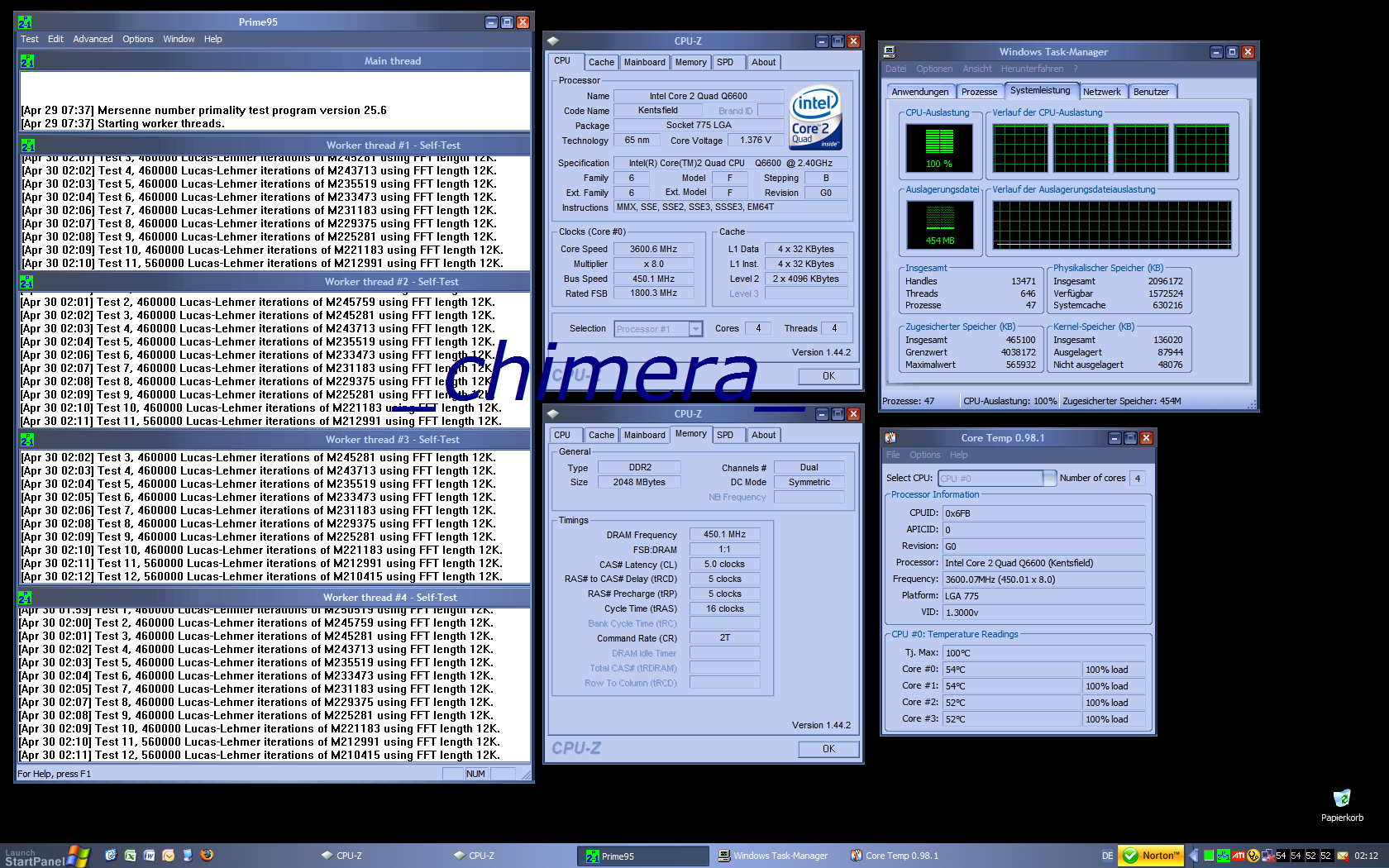

Q6600 G0 / 3600MHz / 8x450 / 1.376V / 54°-54°-52°-52° / Luftkühlung @ Noctua NH-U12P / das Ganze mit "fürchterlicher" VID :evillol:
aber gute Temps haste mit lukü! das kommt von deiner fürchterlichen VID :)

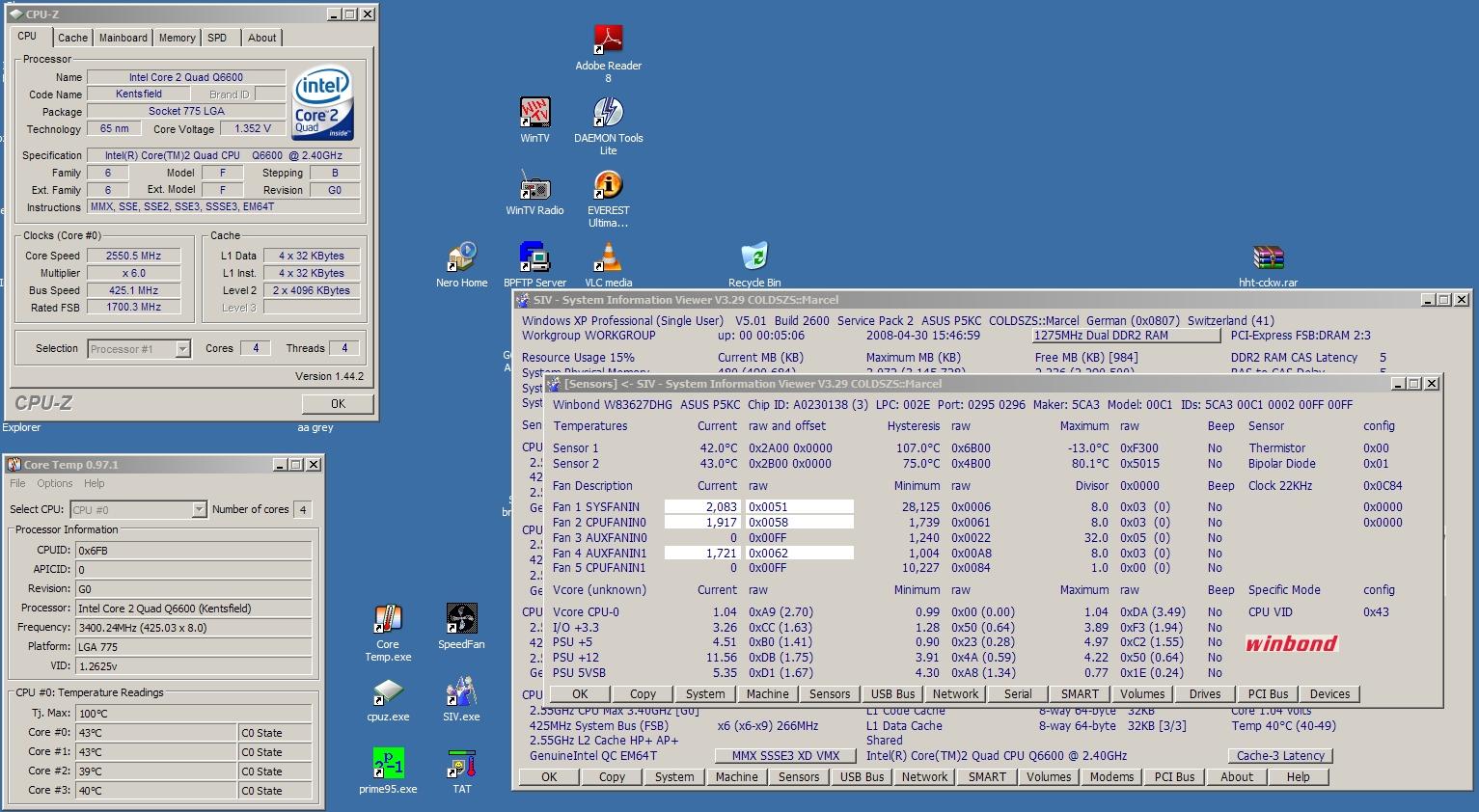

komme nicht höher
8X425 = 3400ghz, alles auf auto im bios, idle temp ok, bei last kommt ziemlich schnell der absturz...temps gingen so auf 67-68 grad rauf, dann war die kiste weg.
mit 9x 450 = 3.6ghz kommt er nicht ins windoof, bleibet schon vor dem xp logo stehen
9x450 sind keine 3600MHz. Das sind 4050MHz. Dass er das nicht schafft kann ich verstehen. 9*400MHz sind 3600MHz und das könnte er mit dementsprechender Kühlung schaffen.
Problem sind aber allgemein FSBs ab 400MHz. 400-430MHz gehen noch, doch dann ist oft Feierabend. die meisten Q6600 haben eine FSB-Wall, die bei +/- 450MHz einsetzt.
Versuch also 9*400MHz. Bei Den Temps würd ich aber zusehen, dass sie nicht zu weit über die 60°C gehen.
Auch musst du auf deinen RAM achten. Macht er überhaupt einen FSB von über 400MHz mit?
Ein OC-HowTo findest du in meiner Signatur. Falls du das noch nicht gelesen hast, rate ich dir dazu!

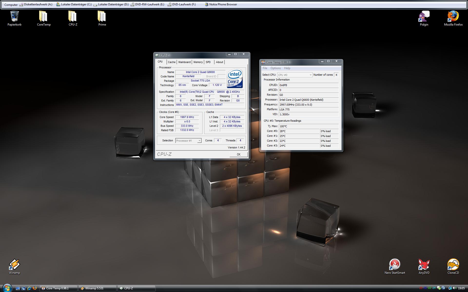

Aber wenn die Temps eurer Meinung nach falsch seien müssen, woran liegt es denn dann wohl dass sie falsch ausgelesen werden?
Ich werde morgen mal ein Termomether ins Zimmer hängen wenn ich eins finde.
MfG
Screenshot unter Last folgt morgen!
@meisterglanz42
Da steht ja jetzt auch 1,12 Volt, das ist ein Riesenunterschied zu 1,25 Volt ! Oder liegen die nur im Multi 6 an ? Bin jetzt etwas verwirrt ...
... ah jetzt, bei @Meisterglanz42 ist E.I.S.T. eingeschaltet. Da sind die Temps natürlich korrekt. Wenn der Rechner jetzt trotz übertakten stabil läuft, ist das natürlich das Optimum.
