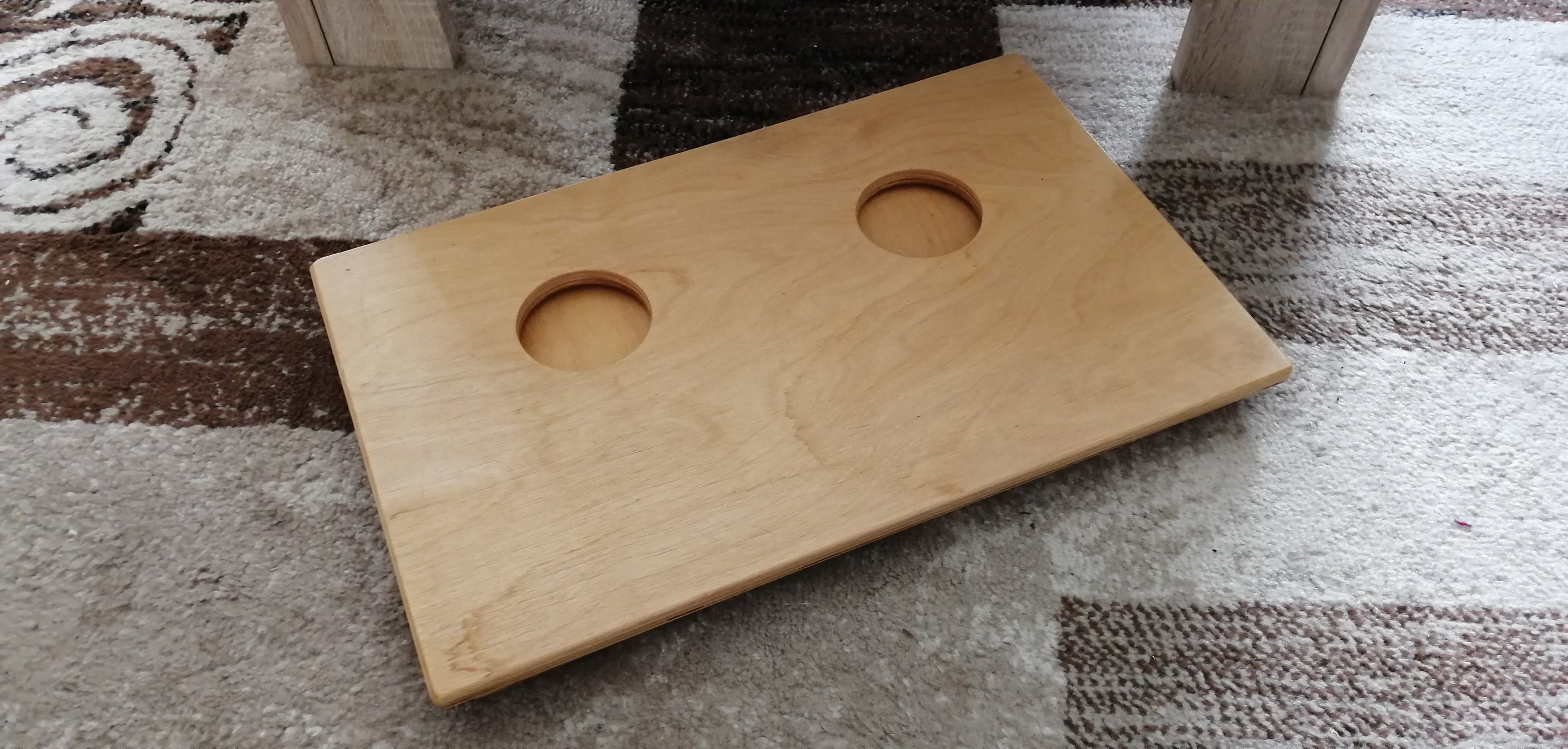

Das nutzen wir oder extra Füße, die den Laptop im hinteren Bereich anheben
Ich glaube, von CoolerMaster hatten wir mal eine Kunststoff Version mit Lüftern, die fiel nach und nach auseinander 🤬
ittAlleD schrieb:
Es ist eine Gefühlssache das ich glaube das es dem Gerät schädigt. Und meine Idee ist, in irgendeiner einer Form mit einfachen technischen Hilfsmittel entgegen zu wirken.
Ist auch richtig, aber fertige "Coolpads" etc sind Müll. Und auch wenn du dich damit etwas beschäftigst, ist der Nutzen ist nicht sonderlich hoch, allerdings muss man sich dafür nicht rechtfertigen, immerhin hat es einen praktischen Nutzen, im Gegensatz zu 150€ Tempered Glass LED PC Cases :)
Vor etwa 10 Jahren hat mein CS Clan einige gebaut, weil viele Acer "Gaming" Laptops hatten.
Zeiche erst einmal wie du den Laptop später nutzen willst, wenn du zB die Tastatur weiter benutzen willst, dann muss du den Laptop anwinkeln und vorne am besten aufsetzen lassen - aber wenn du das nicht machst, dann kannst du ihn erhöhen ohne Winkel, was das drauschauen angenehmer macht und die Konstruktion vereinfacht.
Den Körper haben wir damals einfach aus verzinkten Lochblech gebogen, dann kann man recht einfach die Lüfter in die passenden Position schraube, halt nur mit 2 Schrauben etwas krumm, da das Raster von Lochblech anders ist, aber ausreichend. Dann grob den Umfang des Lüfter ausgesägt. Zwei kleine Schweißpunkte zum zusammenheften. Grob weniger als 30min mit den richtigen Werkzeugen und Maßen.
