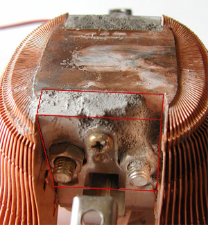

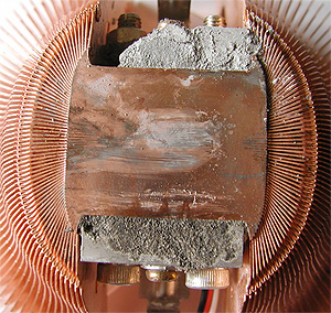

nur darf diese wärmeleitpaste keinesfall in berührung mit aluminiumteilen kommen wie man auf diesen bilder deutlich erkennen kann
Wer die auf Alu klatscht ist auch selbst Schuld... steht ja extra dabei das es nur mit Kupfer oder etwas vernickelten funktioniert! ;)

Lecker!
In der Anleitung steht ja auch, dass man einen Pinsel zum Aufgetragen des Mittels nutzen sollte - von einer Farbwalze/-rolle war jedenfalls nicht die Rede...;)
