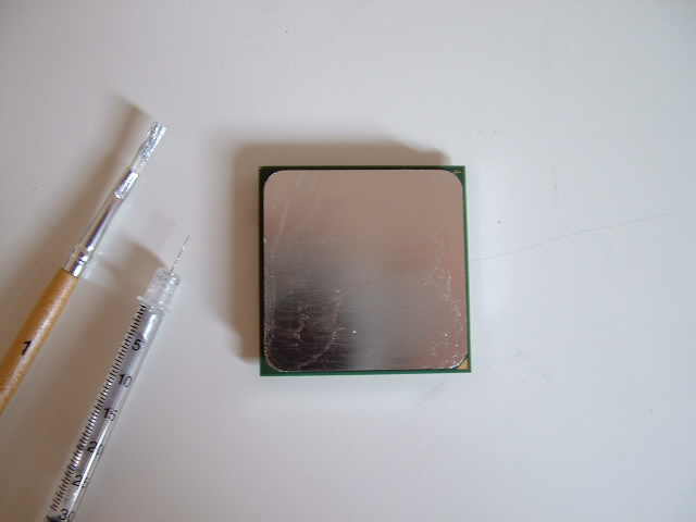

Die WLP kam gut verpackt im Luftpolsterumschlag und abgefüllt in einer Spritze (Vorsicht ! Sehr spitzige Nadel !). Außerdem ist eine Anleitung, bzw. Dokumentation in Form von drei Seiten mit dabei.

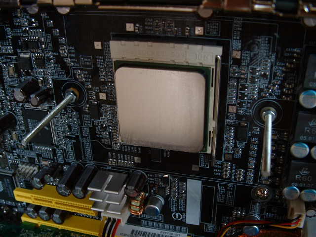

Ausbau des Kühlers:
Nachdem ich den Kühler abnahm, sah ich auch gleich wieder die bröckelige, zum Teil nicht mehr vorhandene Arctic Silver 5. Obwohl ich die Paste immer sehr dünn auftrage (wie auch empfohlen), ist diese nach kuzer Zeit total trocken und sehr zäh.

Also gleich mal den Schnellreiniger gezückt (ähnlich Bremsenreiniger; aus der Spraydose und auf Alk.Basis) und die CPU und den Kühler gereinigt. Hierbei sehr sorgfälltig arbeiten, denn sonst kann bei Fettresten, wie z.B. Fingerabdrücke, das Flüssigmetall nicht die Oberfläche benetzen !
Auftragen des Flüssigmetalls:

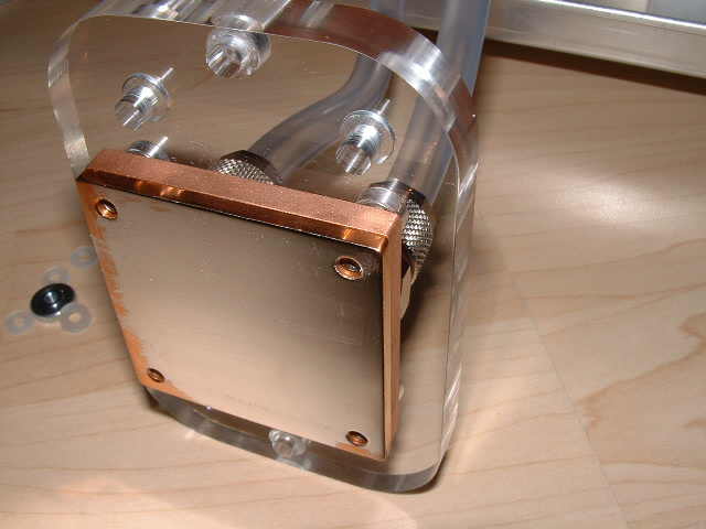

Hier ist darauf zu achten, möglichst wenig der "Paste" zu verarbeiten, denn es reicht schon ein winziges Kügelchen aus, um die Oberfläche zu bedecken. Mit einem etwas festeren, kleinen Flachpinsel und kreisenden Bewegungen war das Metall auf CPU und dem Kühler gut aufzutragen. Zum Abschluss habe ich mit dem Pinsel überschüssiges Material zu einer Kante des Kühlers/CPU bewegt und dann mit einem sauberen Tuch (Wisch&Weg; Küchenrolle) abgeschwischt. Verwendet man hier zu viel des Flüssigmetalls, dann droht der Supergau. Denn presst es ein Kügelchen bei der Kühlermontage heraus und dieses tropft auf Hardware, dann ist der Kurzschluss perfekt (Flüssigmetall -> el. Leitfähig !). Wenn man wenig benutzt, dann passiert auch nichts. Es ist eine Schichtdicke von 0,003-0,005 mm ausreichend !

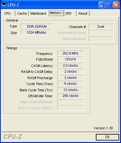

Ich habe nun einmal den 3DMark05 durchlaufen lassen. Mit den exakt gleichen Einstellungen im Bios und des Treibers habe ich eine Verbesserung der Temperatur (im Vergleich zur AS5) von ca. 4°C beobachten können und statt 8696 Punkte satte 8810 Punkte (siehe auch Screenshot). Gut, 4°C ist nicht viel, werden manche jetzt sagen. Aber im Vergleich zur AS5, die ja eine der besten WLP´s darstellt, ist das schon enorm. Sicher, Wunder darf man sich auch nicht erwarten.

Wie leicht lässt es sich wieder entfernen? (z.B. vom Kupfer)

Zu 1.: Sollte kein Problem sein, denn auch ohne WLP sollte ein Betrieb mit einem Kupferkühler möglich sein (der ja auch leitend ist). Folglich ist die Oberfläche des Die´s el. nicht leitend. Sicherheitshalber jedoch nachfragen beim Hersteller !
www.coollaboratory.com
Zu 2.: Mit Schnellreiniger oder Alkohol und Tüchern sollte es keine Schwierigkeiten geben. Ich hatte etwas davon an den Fingern und konnte es mit Seife und Wasser abwaschen. Allerdings lässt es sich schwerer entfernen als herkömliche WLP, da es ja die metallische Oberfläche richtig benetzt (ähnlich wie heißes Lotzinn vom Verhalten her).

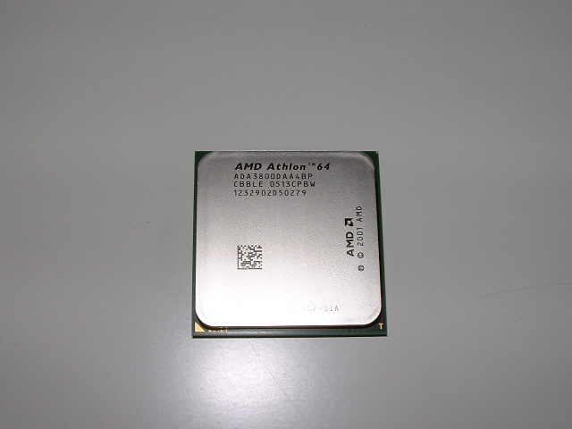

Ich will ja nicht hunken, aber der Headspreader des Athlon64 ist aus Aluminium. Von daher, viel Spass mit dem abputzen :D.

Zu 1.: Also das wäre mir neu. Aluminium ? Ich meine eher vernickeltes Kupfer.

Kleines Update:
Noch nie kam ich beim OC so weit:
11,5 x 247 Mhz. = 2840 Mhz. bei nur 1,45 Vcore (Prime95 V. 24.13 stabil) !
Das war mit der AS5 nie möglich gewesen. Bin nun am überlegen, ob ich den HS noch entfernen soll.
