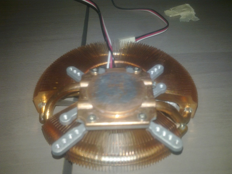

Also ich halte von den zeug auch nichts, hatte mir es damals geholt (das ultra) .
1. es lässt sich schlecht auftragen und 2. wenn man es eine weile drauf hat ist cpu und kühlerfläche versaut 3.man hat bei der cpu garantie verlust . Ich hatte hiermit gute Erfahrungen http://www.schottenland.de/preisvergleich/preise/proid_9231030 und hier na was lustiges http://www.pcgameshardware.de/aid,6...eitpasten-wie-Ketchup-im-Test/Multimeda/News/

Sicher, dass es die Ultra war und nicht vielleicht Pro?Micha83411 schrieb:Also ich halte von den zeug auch nichts, hatte mir es damals geholt (das ultra) .
Was genau meinst du mit "versaut"?Micha83411 schrieb:2. wenn man es eine weile drauf hat ist cpu und kühlerfläche versaut
Wieso das?Micha83411 schrieb:3.man hat bei der cpu garantie verlust
Sorry für die vielen Frahen, ich hatte die Ultra nämlich auch ins Auge gefasst und konnte bisher noch nichts Negatives finden

1.Ich musste gerade meine ebay vergangenheit durchforsten:" Alles Gut gerne wieder... Mitgliedsname micha**** ( Bewertungspunktestand von 72) 08.04.10 09:52
Coollaboratory Liquid Ultra (Nr.150409875410) EUR 8,90 "
2.siehe bild (geht ja wunderbar ab)
3.Wegen punkt 2
3.Wegen punkt 2

Bei der Liquid Pro sah das immer so aus, deswegen hat mich das interessiert - vielleicht hat der Verkäufer dich genatzt und dir das falsche geschickt?
Oder ich bin zu doof, im Internet andere Leute/Foreneinträge zu finden, die Probleme mit der Ultra haben
