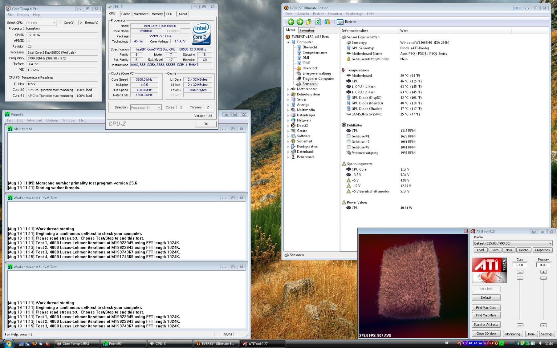

Habe den GFXChilla jetzt drin und bin begeistert. Graka läuft momentan @ 670 / 1080 MHz. Und alles ist super leise. Der Lüfter ist am Motherboard angeschlossen und läuft mit 2000 rpm. Das stört mich nicht, kaum hörbar.
Hier ein Screenshot unter Volllast.
