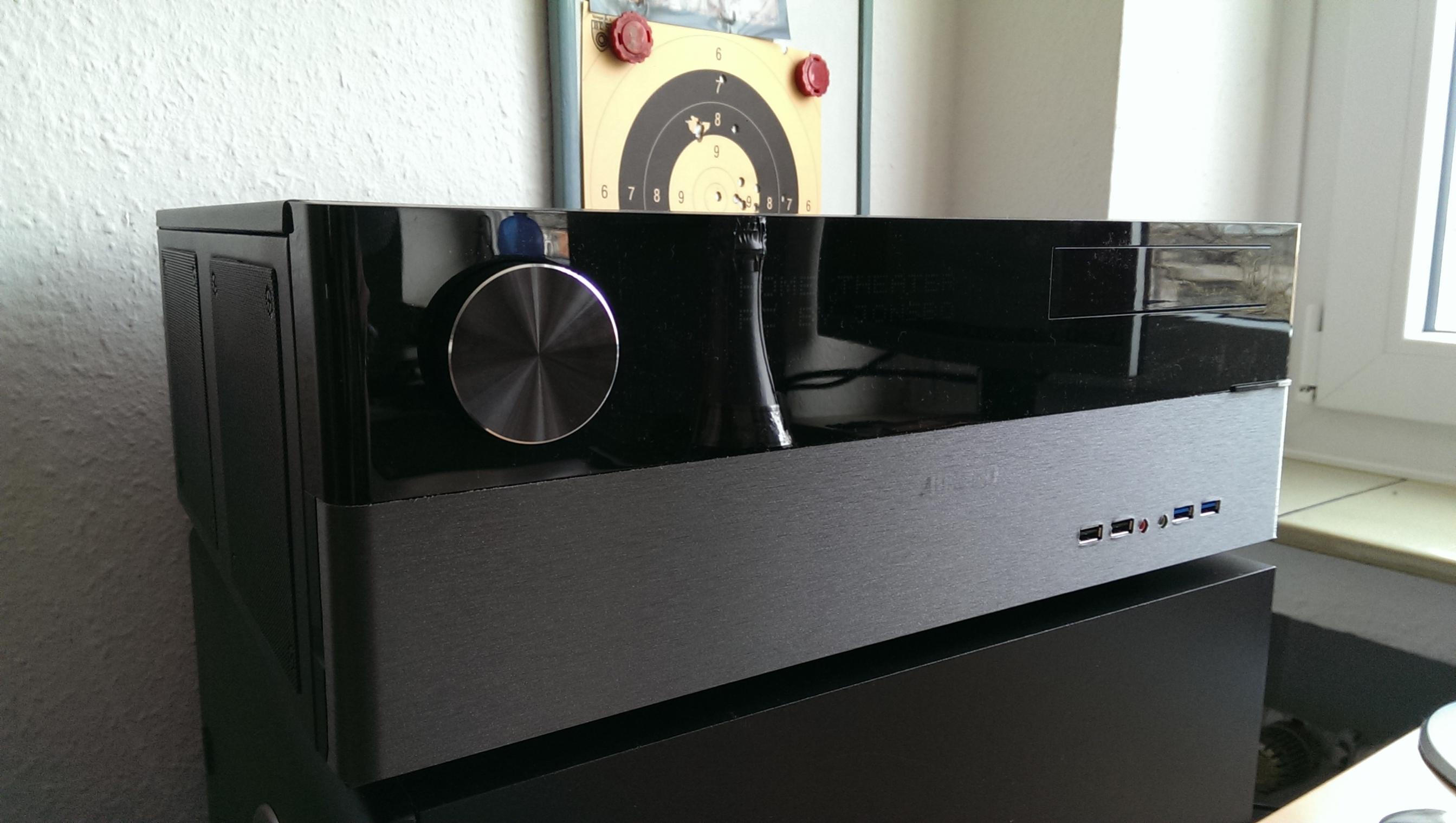

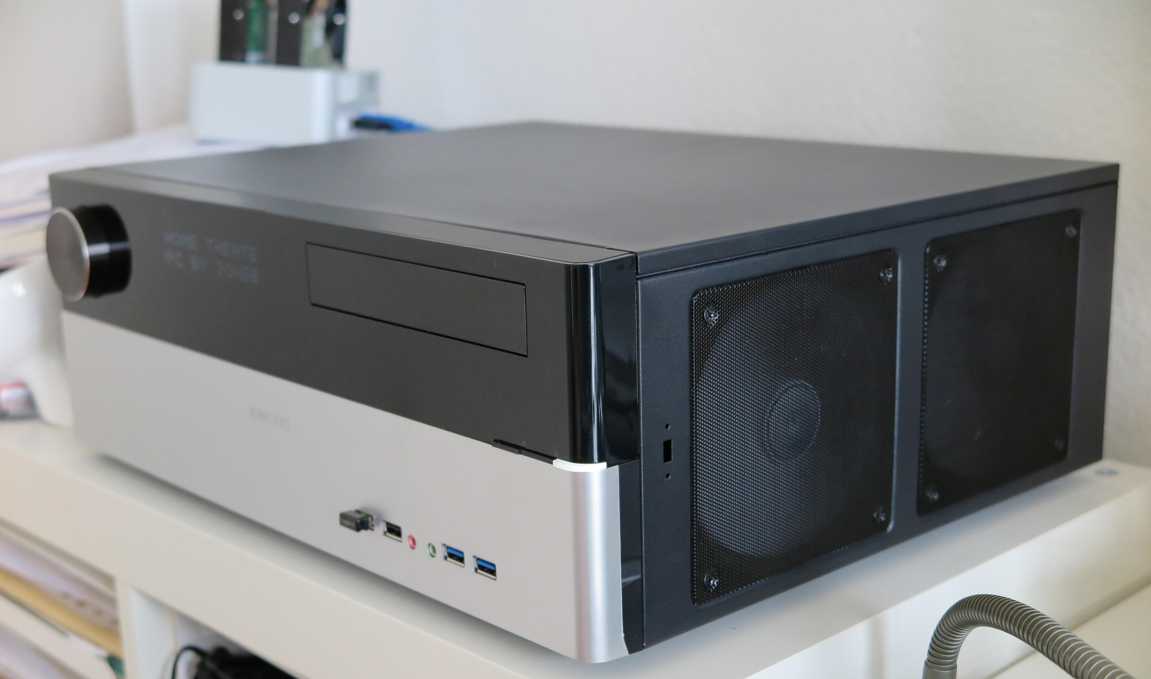

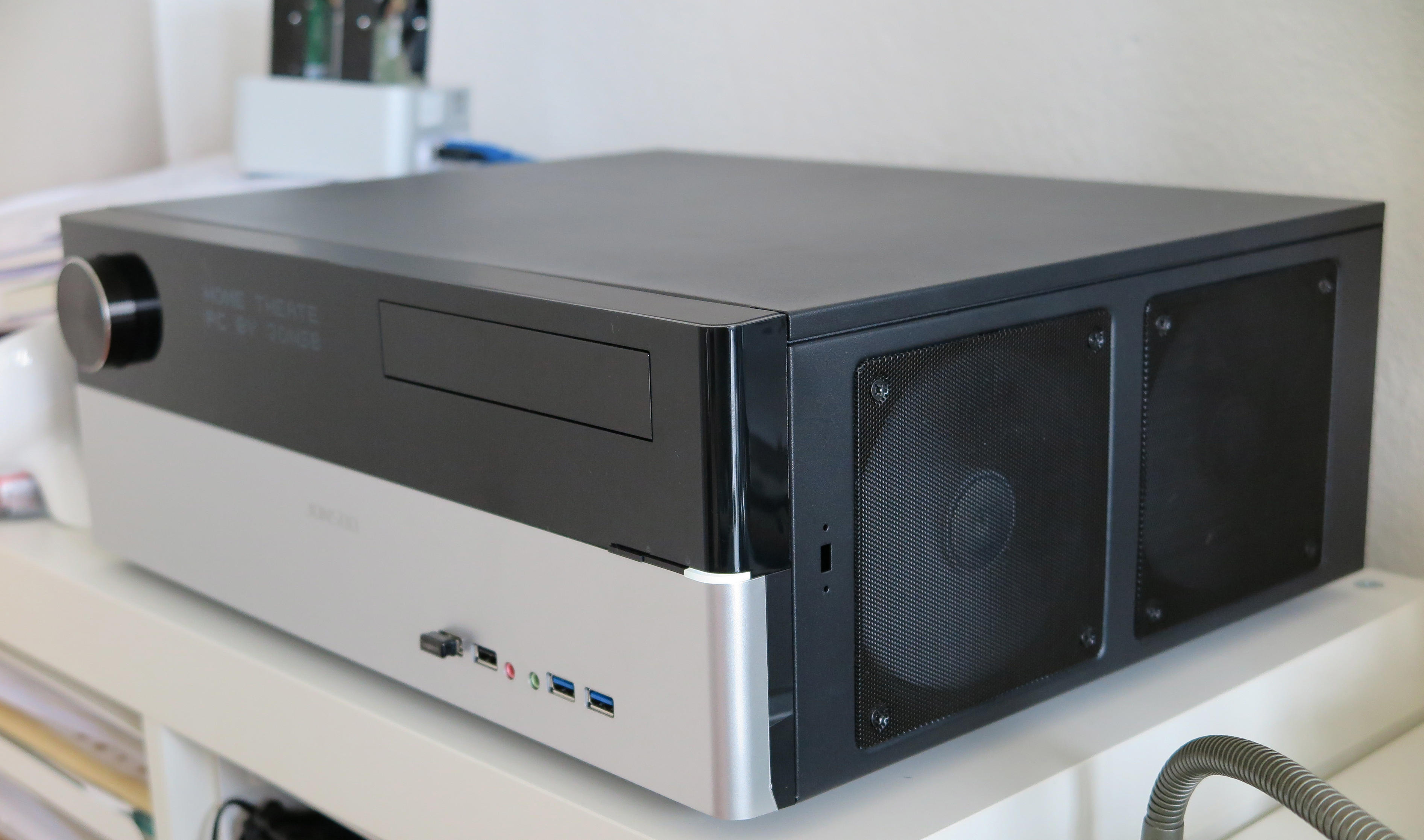

heute möchte ich euch das Cooltek G3, welches seit kurzem auf dem Markt ist ( leider immer noch sehr schlecht verfügbar), etwas näher bringen. Informationen zum Gehäuse findet ihr auf Coolteks Homepage (http://www.cooltek.de/powered-by-jonsbo/g3/96/g3) mit PDF - Datenblatt.
$_12.JPG ( Foto aus dem Internet, da bei mir bereits modifiziert wurde; Quelle: eBay)
Anders als auf der Homepage von Cooltek ist dieses Gehäuse an der Front mit dem JONSBO-Logo, wie auf dem Foto zu sehen, verziert.
Es handelt sich hierbei um ein HTPC - Gehäuse, welches vollen ATX - Support zur Verfügung stellt.
Was man auch an den Abmessungen sehr gut erkennen kann.
Die eingebaute Hardware entnehmt ihr bitte meiner Signatur
Das Gehäuse hat folgende Abmessungen:
BxHxT: 440 x 160 x 351 mm
Damit steht dem Gehäuse eine maximale CPU-Kühler Höhe von 135 mm zur Verfügung.
Achtung bei dieser Angabe wurde nicht beachtet, dass dann oftmals kein Laufwerk mehr verwendet werden kann, da es mit größeren Kühlern eventuell zu Komplikationen kommt. Das Laufwerk liegt ziemlich exakt über den Ram-Slots.
Rein äußerlich mach das Gehäuse einen sehr guten Eindruck und ähnelt sehr stark den neueren Harman Kardon AV -Receivern.
Das Grundgerüst des Gehäuses ist in 0,8 mm SECC Stahl gehalten und sehr Verwindungssteif.
Der obere Abschnitt ist in Hochglanz-Plastik gehalten, welches den Staub natürlich magisch anzieht. ;)
Der untere Teil ist in hell silbernem Plastik gehalten, was zum Rest etwas billig wirkt.
Dort sind auch jeweils zweimal USB 2.0 und USB 3.0 sowie Mic IN sowie Audio OUT vertreten.

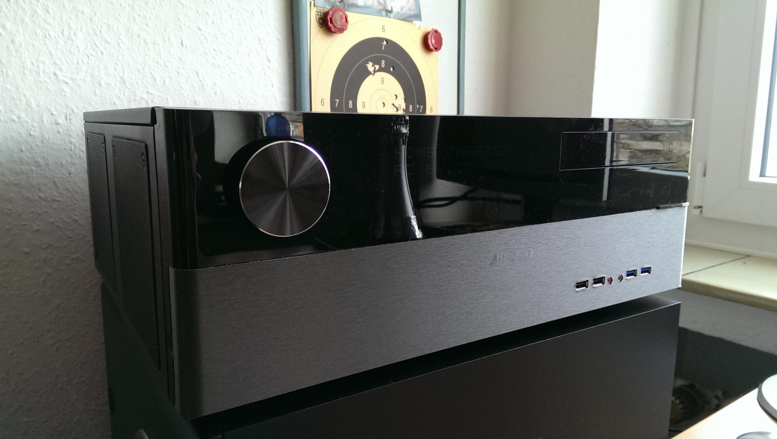

Das helle Pastik hat mir persönlich nicht so gut gefallen, deshalb habe ich es mit einer 3D - Alu-Look Folie in Dunkelgrau überzogen.
Das wertet die Optik für meinen Teil um ein vielfaches auf. ( Anbringung etwas missglückt, zweiter Versuch folgt)

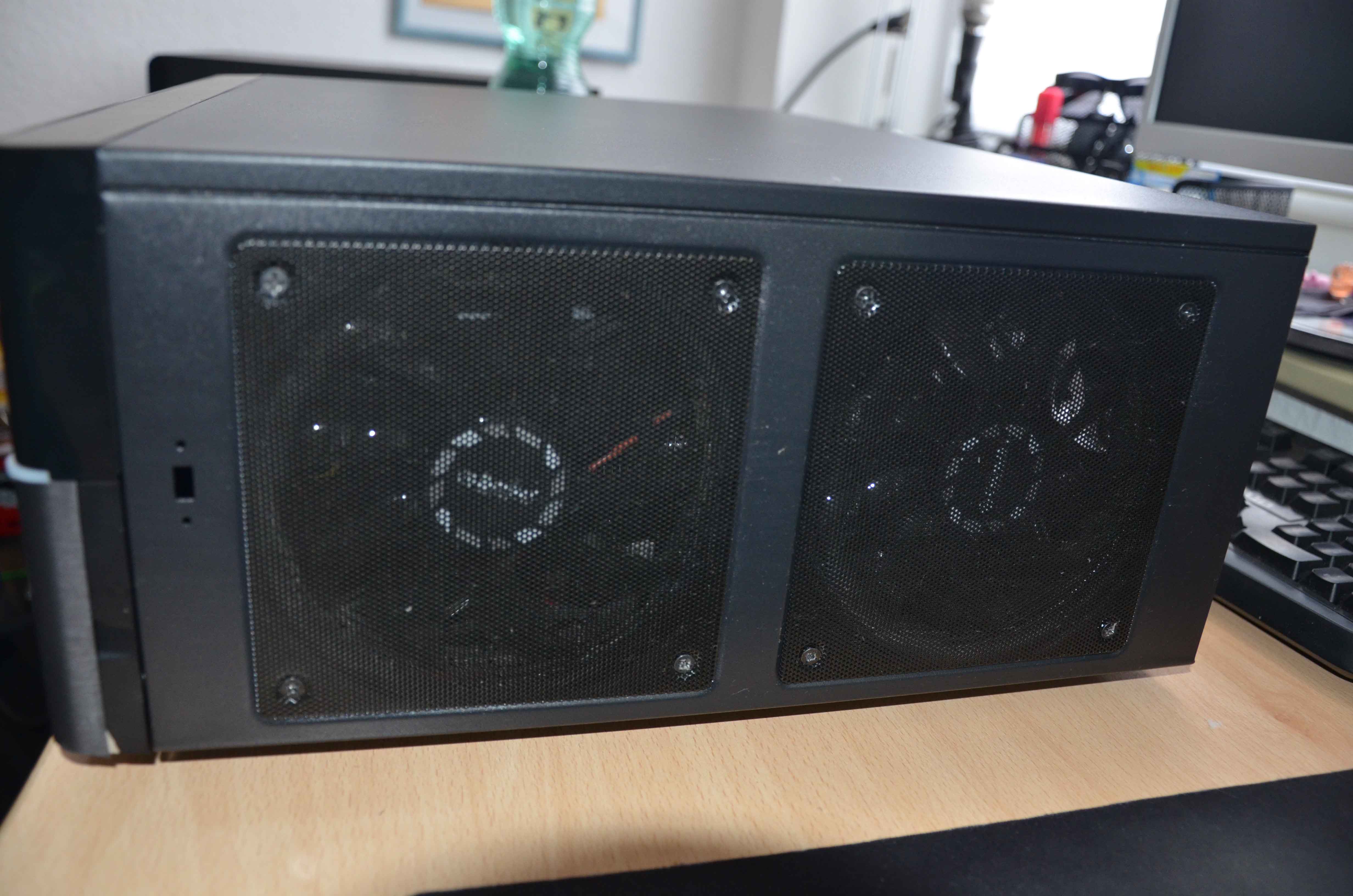

Desweiteren ist der Deckel des Cases komplett verschlossen, sodass die Abwärme natürlich schlecht abgeleitet werden kann.
Cooltek hat jedoch vorgesorgt und bietet mit insgesamt 5 Lüfterplätzen genügend Möglichkeiten für eine ausreichende Kühlung. Es stehen dreimal 120 mm und zweimal 80 mm Lüfterplätze zur Verfügung.
Das Netzteil zieht sich die Luft frei aus dem Seitenteil und muss keine erhitzte Luft aus dem Innenraum ansaugen.
Direkt anliegend befindet sich der erste 120 mm Lüfterplatz.
Über dem I/O - Panel ist Platz für die zwei besagten 80 MM Lüfter und direkt parallel über dem Mainboard können die beiden 120 mm Lüfter angebracht werden.IMAG0513.jpg.
Was aber auch schon wieder als kleines Problem gesehen werden kann.
Der Platz zwischen den zwei 120 mm Lüftern und dem Mainboard beträgt lediglich 26 mm, also ist es nicht möglich einen Radiator samt Lüfter dort anzubringen.
Ärgerlich, denn meine Corsair H100 muss deswegen nun weichen.
Desweiteren sind die beiden Lüfterplätze auch zuweit voneinander entfernt um den Radiator vernünftig anzubringen. ( Daher bei mir als Notlösung zu verstehen)
Aus diesem Grund habe ich mich für einen Top - Blow Kühler entschieden, den Thermalright AXP 200 Muscle welcher die Verlustleistung gut abführen sollte.
Man sollte auch beachten, dass der mitgelieferte 120 mm Lüfter unterhalb der Grafikkarte keine Wurst vom Teller zieht, aber vorerst genug Frischluft in die Richtung bringt.

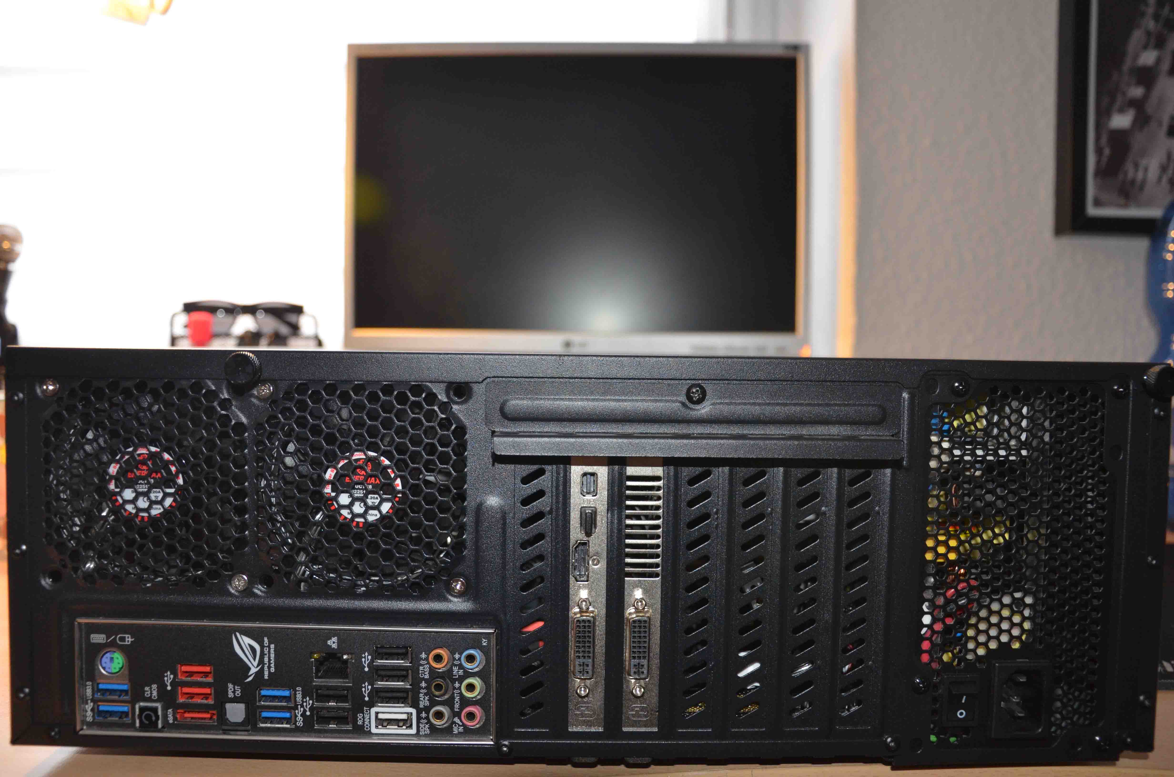

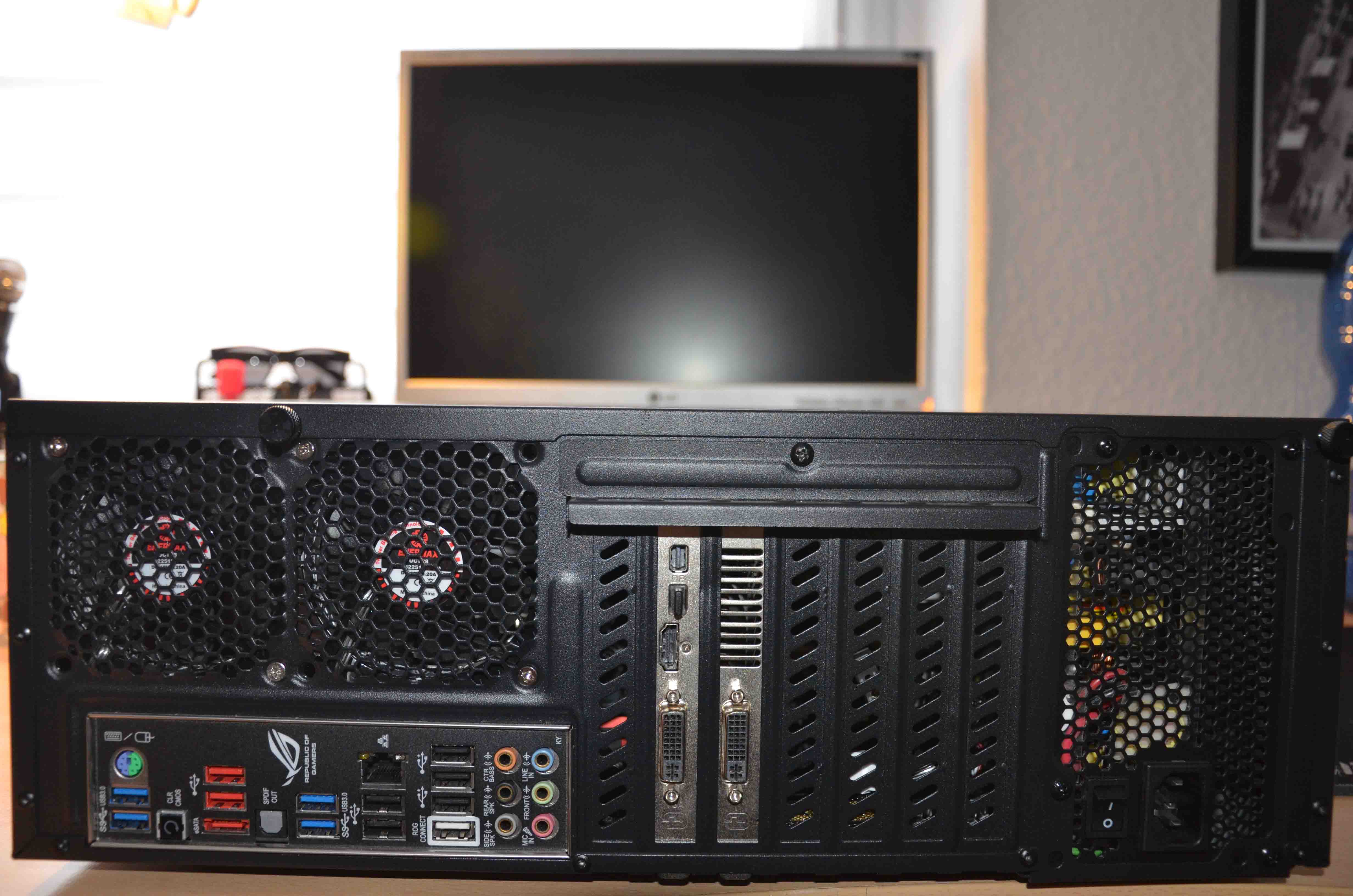

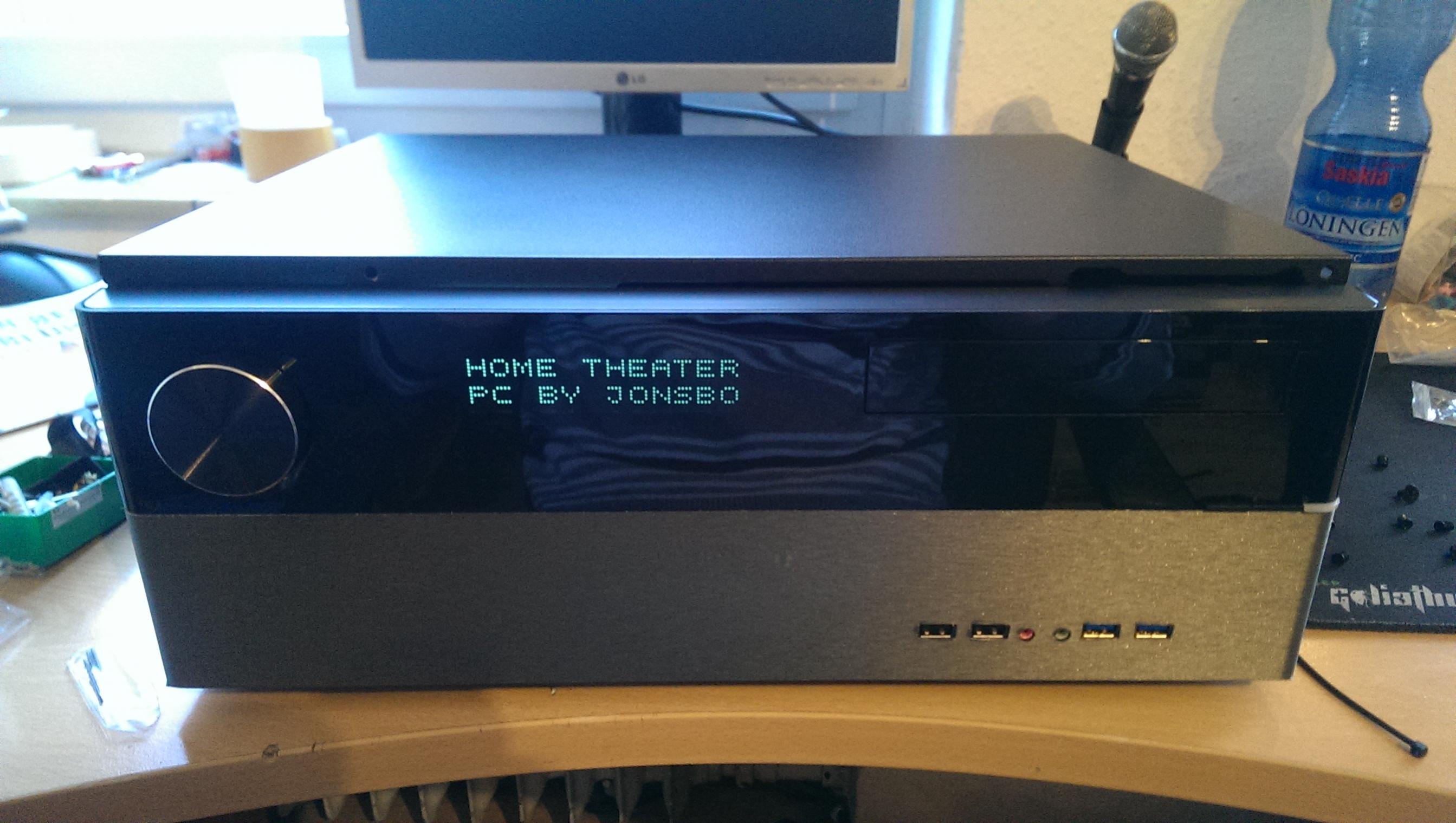

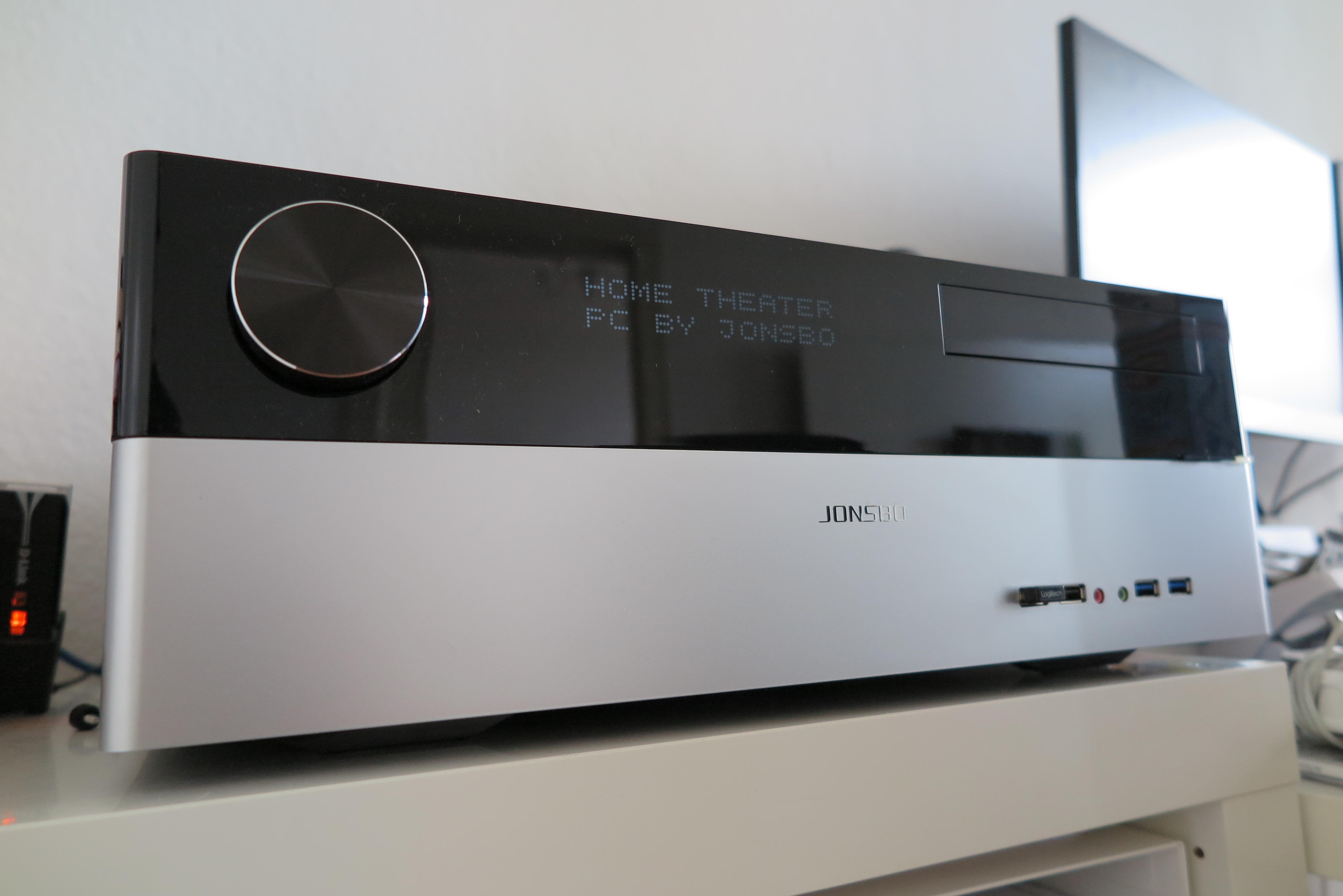

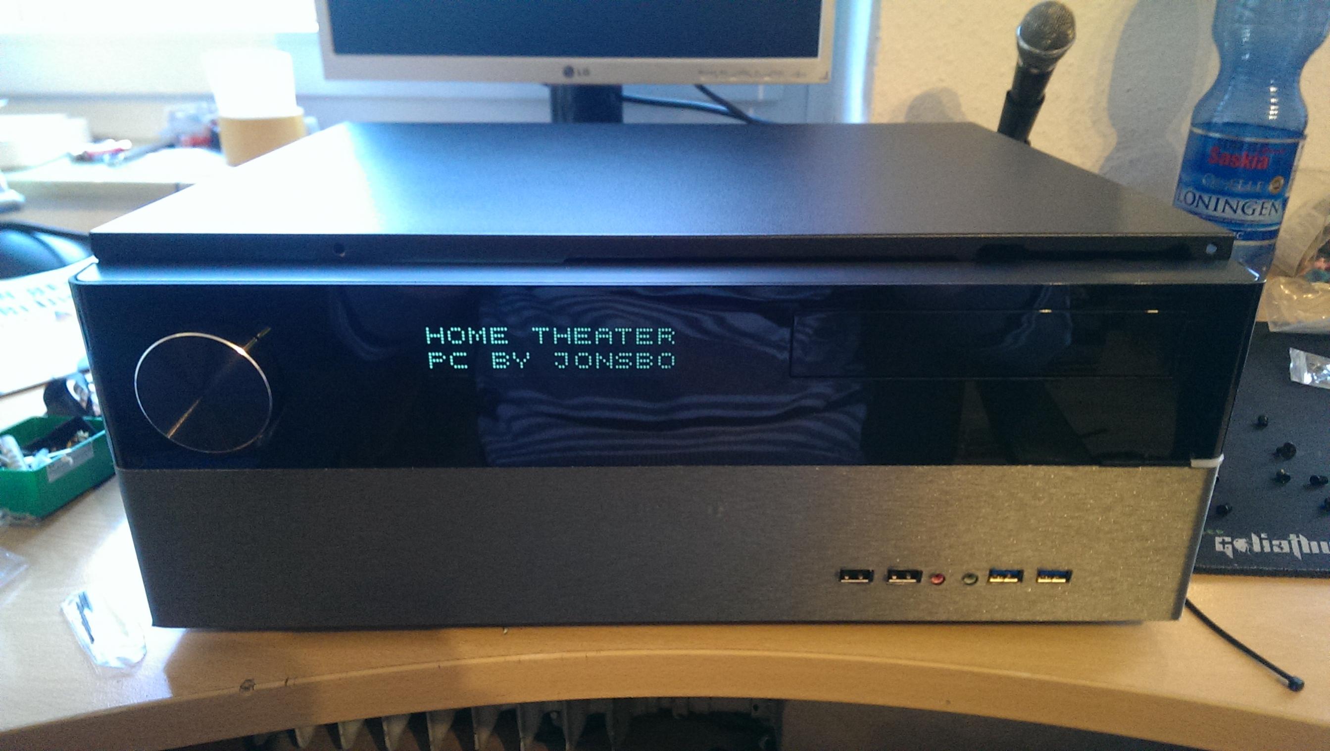

Wie, das Ding zeigt im Display immer denselben Test an?!
Ein besonderes optisches Highlight ist das beleuchtete Display des G3, das „Home Theater PC by Jonsbo“ abbildet (nicht programmierbar).
Fernbedienung und IR Port sind nicht vorhanden?
Was hast du genau für Hardware verbaut? Sieht auch sehr nach Gaming Rechner aus oder?
Leider sieht es genau so aus, ja.
Das Gehäuse gibt es mit zwei verschiedenen Display, einmal diesem, von dem du sprichst und einmal ein LCD Panel mit 16x4 Zeichen, leider scheint dies hier in Deutschland nicht verfügbar zu sein.
Daher bin ich aktuell auf der Suche nach einem passenden Display, muss mich auf dem Gebiet aber erstmal einlesen, da ich nicht so fachwissend bin, was LCD Displays mit Controllern angeht.

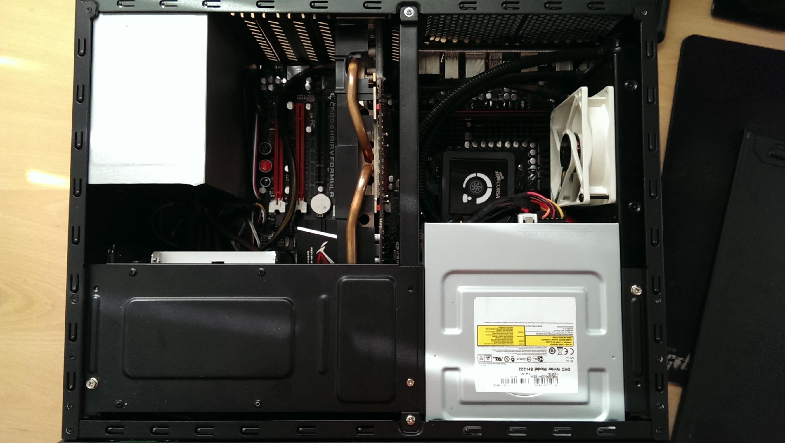

Verbaute Hardware:
AMD FX 8150 @ 4 GHZ und einer provisorisch angebrachten Corsair H100, ein ASUS Crosshair 5 Mainboard, 8 GB G.SKILL Ripjaws 1600 MHZ, Powercolor 6950 @ 6970, Samsung 830 SSDs, WD Festplatte, Cooler Master GX750 Watt ( nicht modular).
Und dann ein paar Enermax T.B. Silence, weitere folgen.
Ich wollte ein so unauffällig wie mögliches Gehäuse. Und dem sieht man es nun wirklich nicht an. ;)

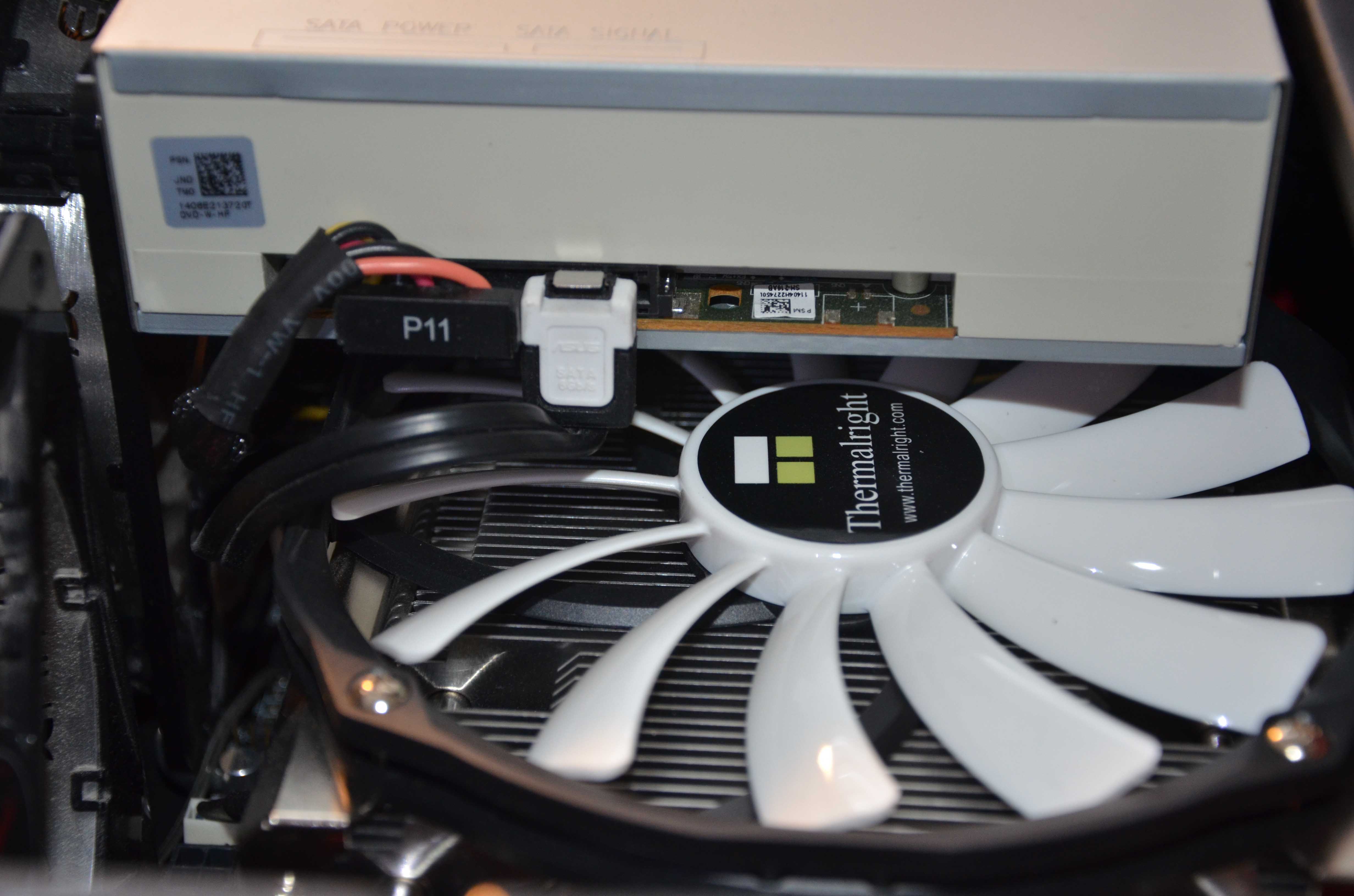

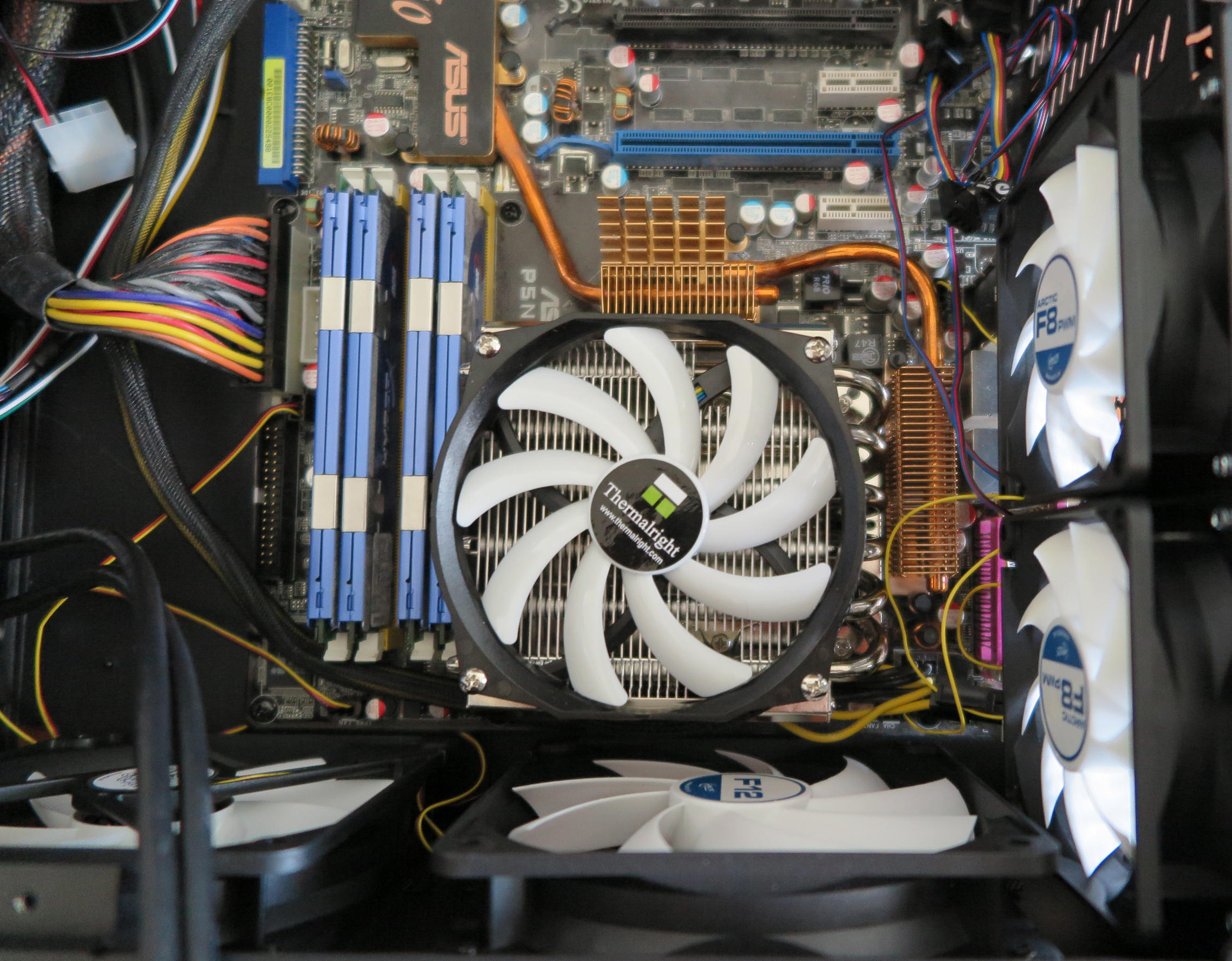

Hi Ben,
danke für deine Rückmeldung

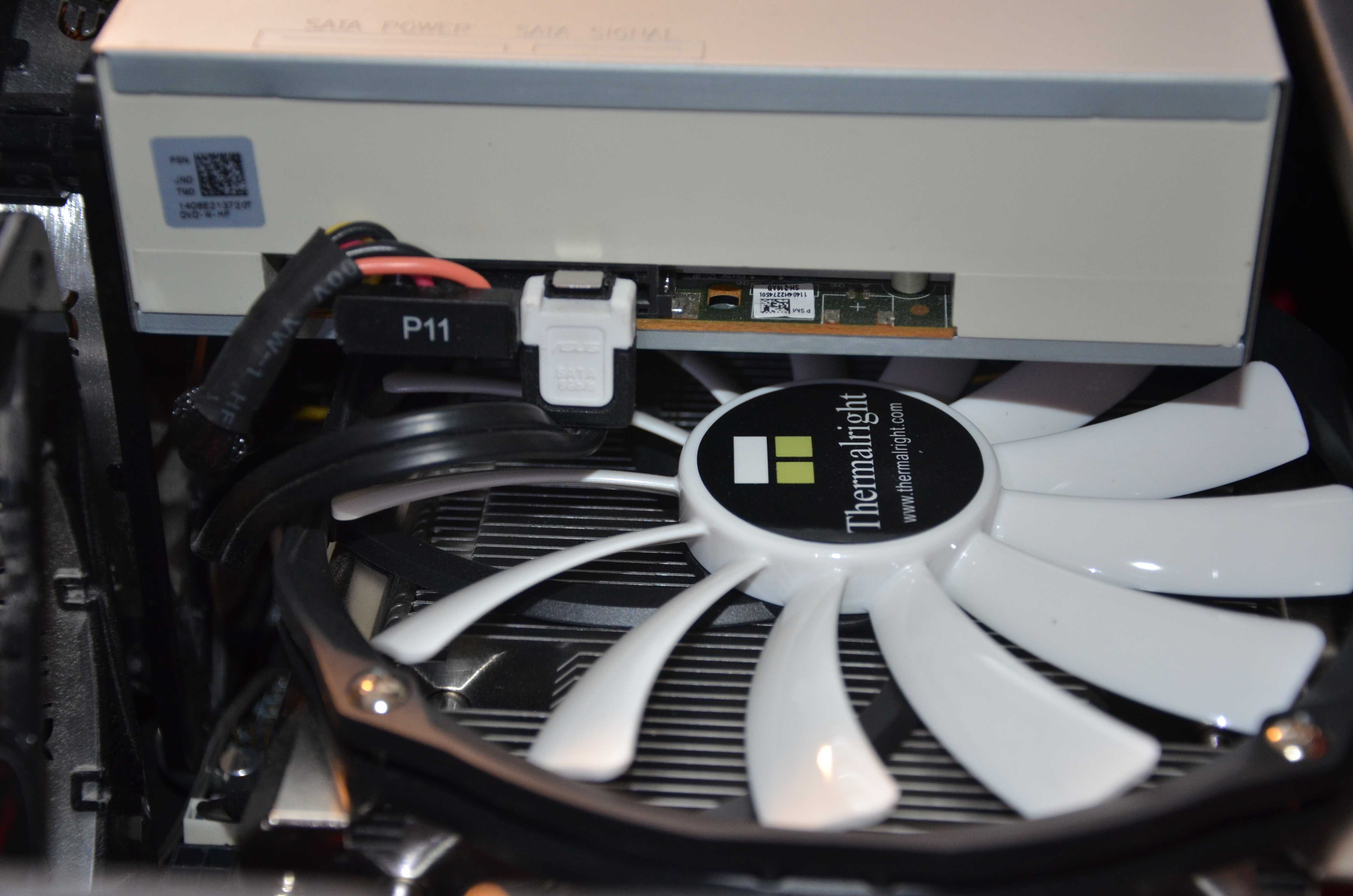

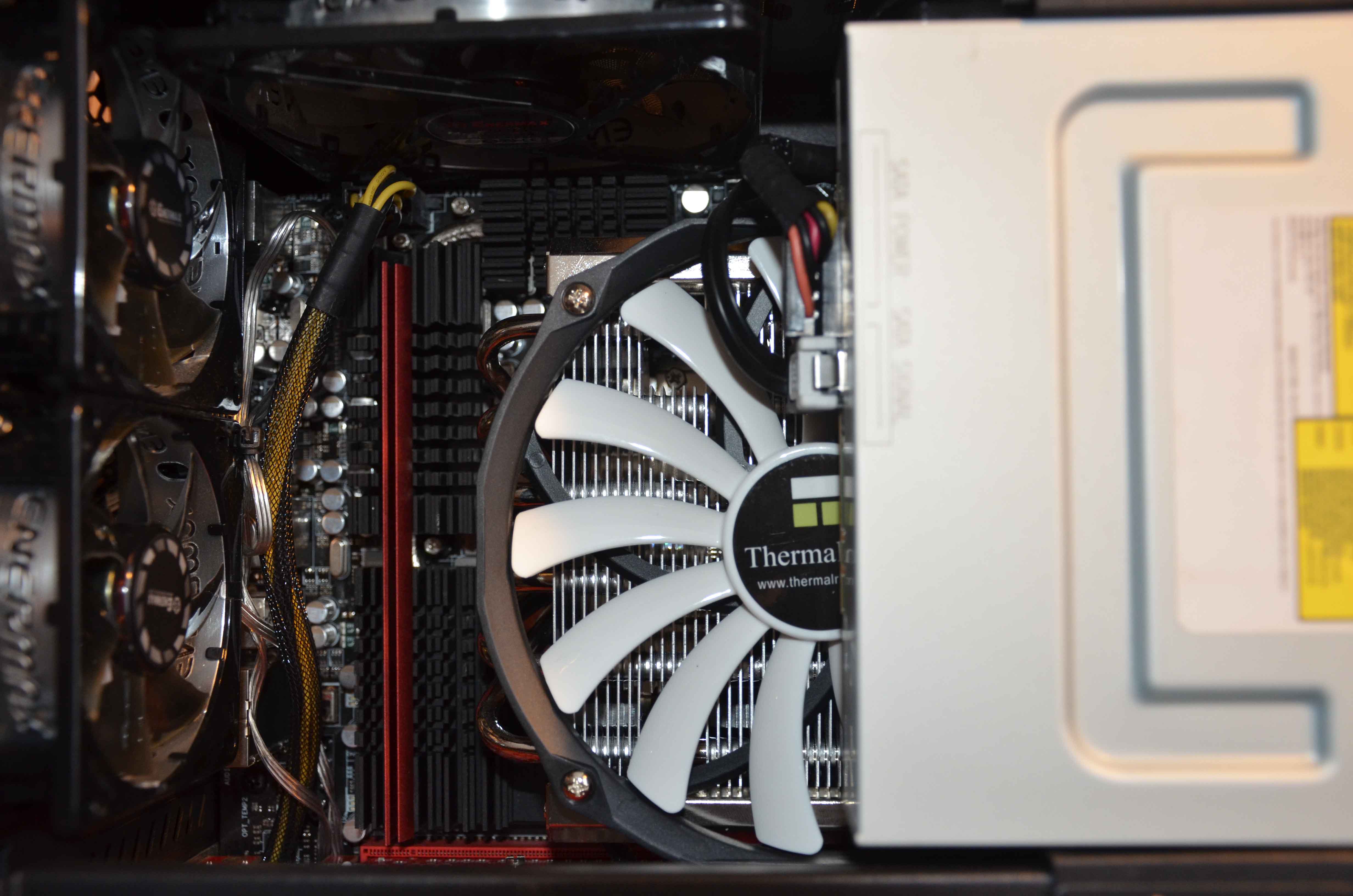

Habe dir mal ein Foto von der Seite gemacht, damit du ein Gefühl davon bekommst, wie das so aussieht. Dort ist Platz für 2 120 mm Lüfter mit einem Abstand von 20 mm zueinander.

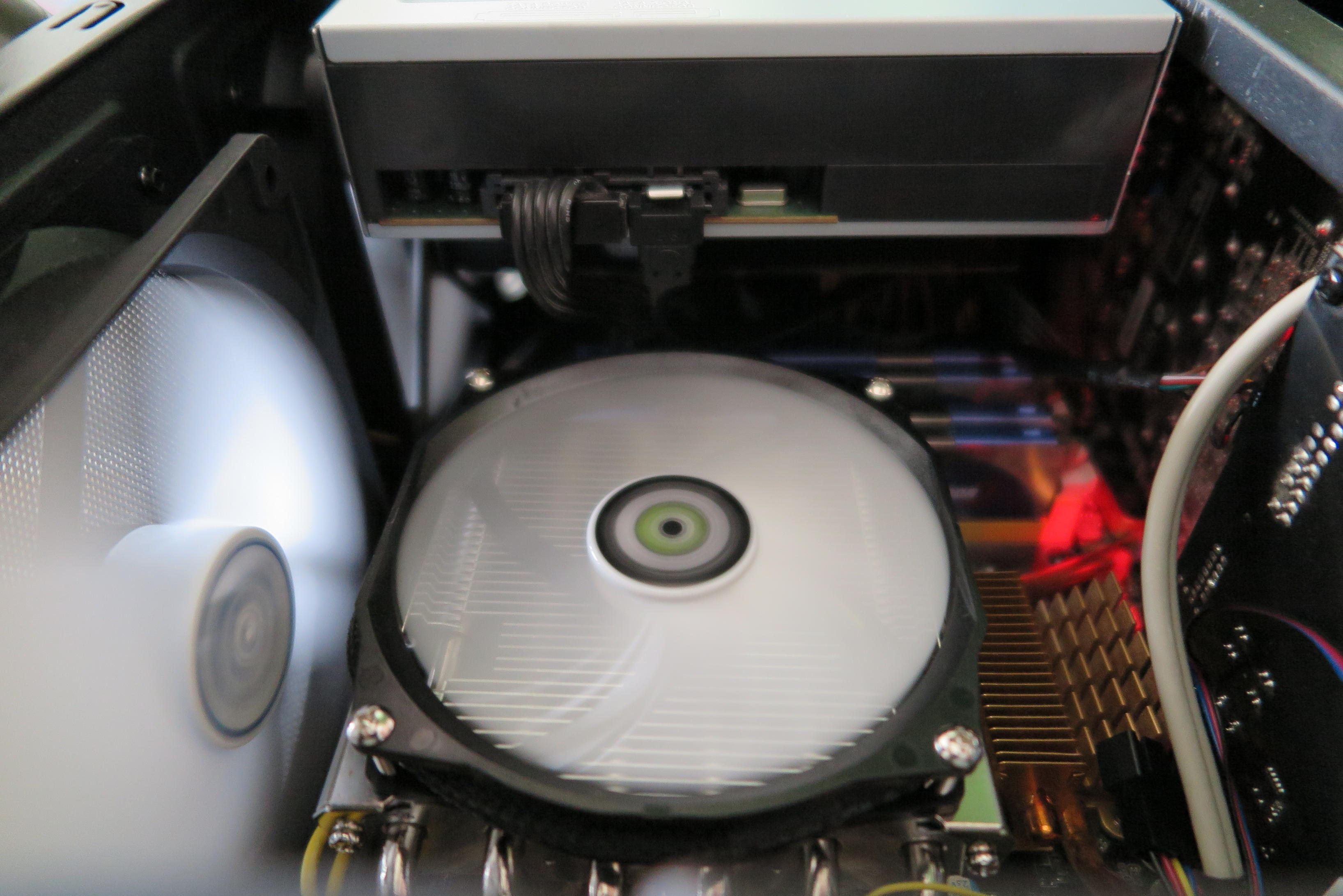

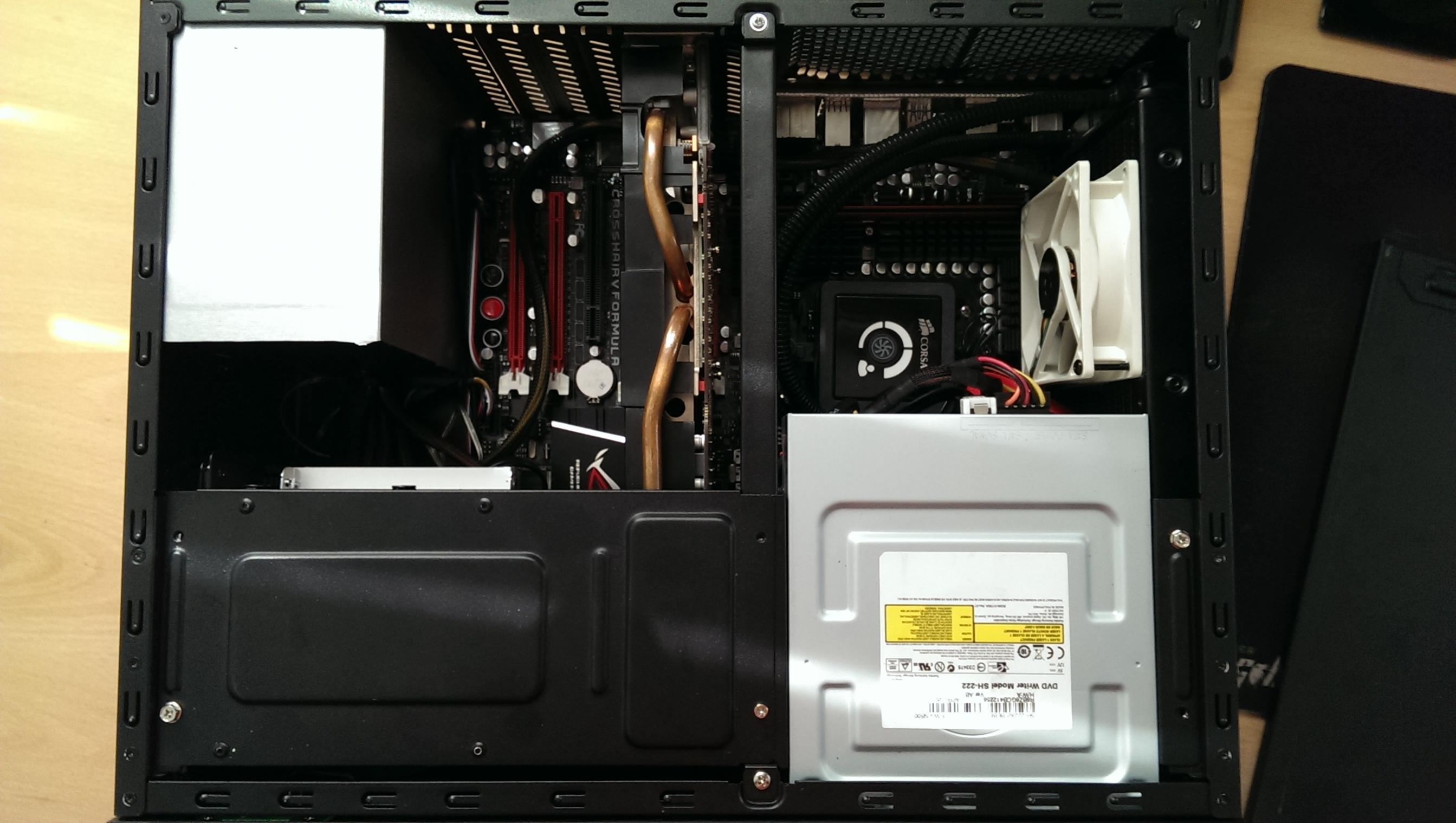

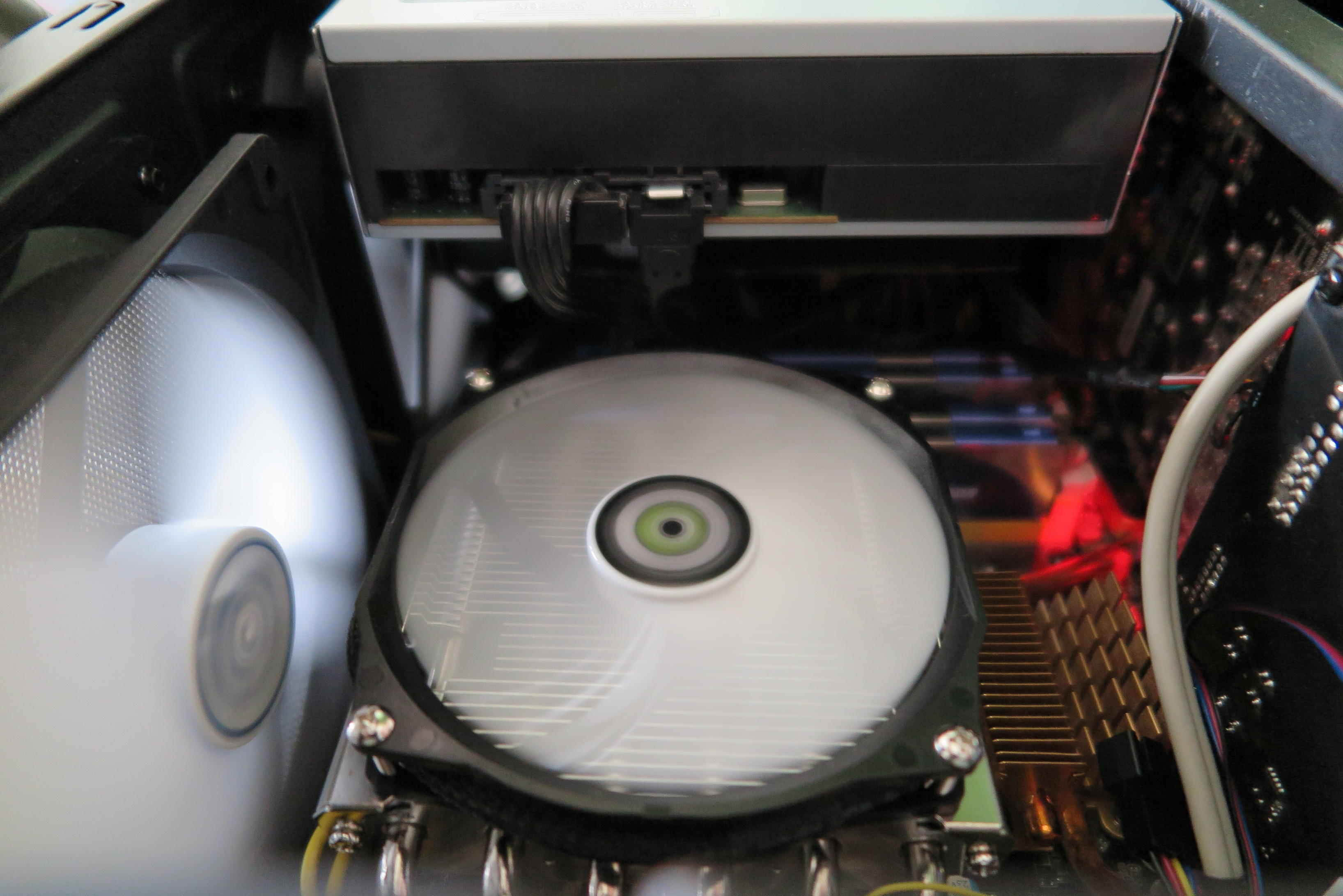

Genau, ich habe aktuell den Thermalright AXP-200 Muscle drin. Das ist schon verdammt knapp und ich betreibe ihn aus Platzgründen noch mit dem beigelegten Lüfter. Macht seine Arbeit auch in Ordnung, aber rauschen ist halt zu vermerken.
Mit einem anderen Sata-Kabel und Verlängerung für die Stromversorgung wäre auch ein normal hoher 25 mm Lüfter drin, aber dann ist es halt noch enger.
Hier sieht man gut wie eng es ist.
Ich denke das ist eindeutig, das Laufwerk über dem Lüfter nimmt ihm gut die Hälfte der Luft zum atmen, was aber den Temperaturen, aufgrund der beiden 120 mm Lüfter an der Seite, keinen Abbruch tut.
Für so ein kleines Gehäuse, mit etwas über 27 Liter Volumen und der Möglichkeit GPU's bis zu 345 mm aufzunehmen, bin ich sehr gut bedient.
Temperaturen sind aktuell:
Prime95 nach einer Stunde: 62 Grad Celsius am Prozessor
Furmark nach einer Stunde: 88 Grad Celsius an der Grafikkarte
Die SSD's sowie die Festplatte bewegen sich in der Regel im Bereich zwischen 28-34 Grad Celsius.
Weiterhin ziehen 2x 80 mm T.B. Silence die Luft wieder hinten raus.
Solltest du noch Fragen haben, kannst du mich natürlich gerne nochmal anschreiben, dann mache ich dir weiter Fotos, solltest du welche brauchen.

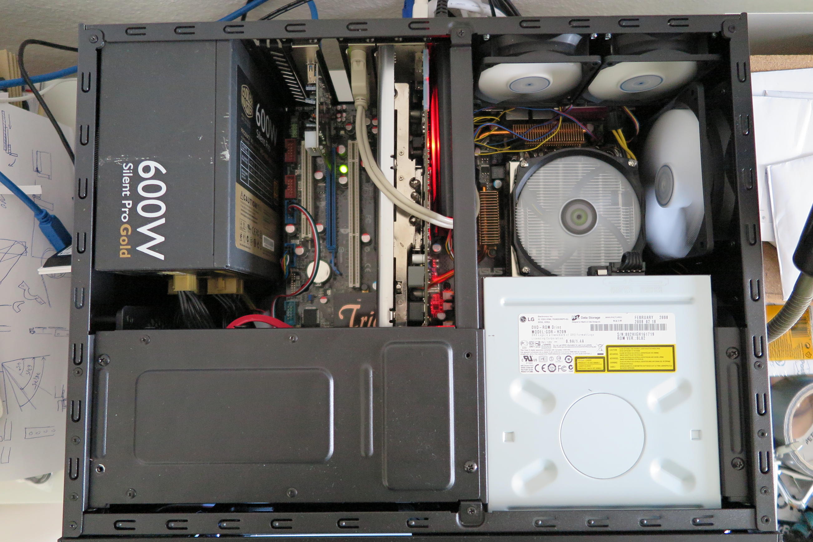

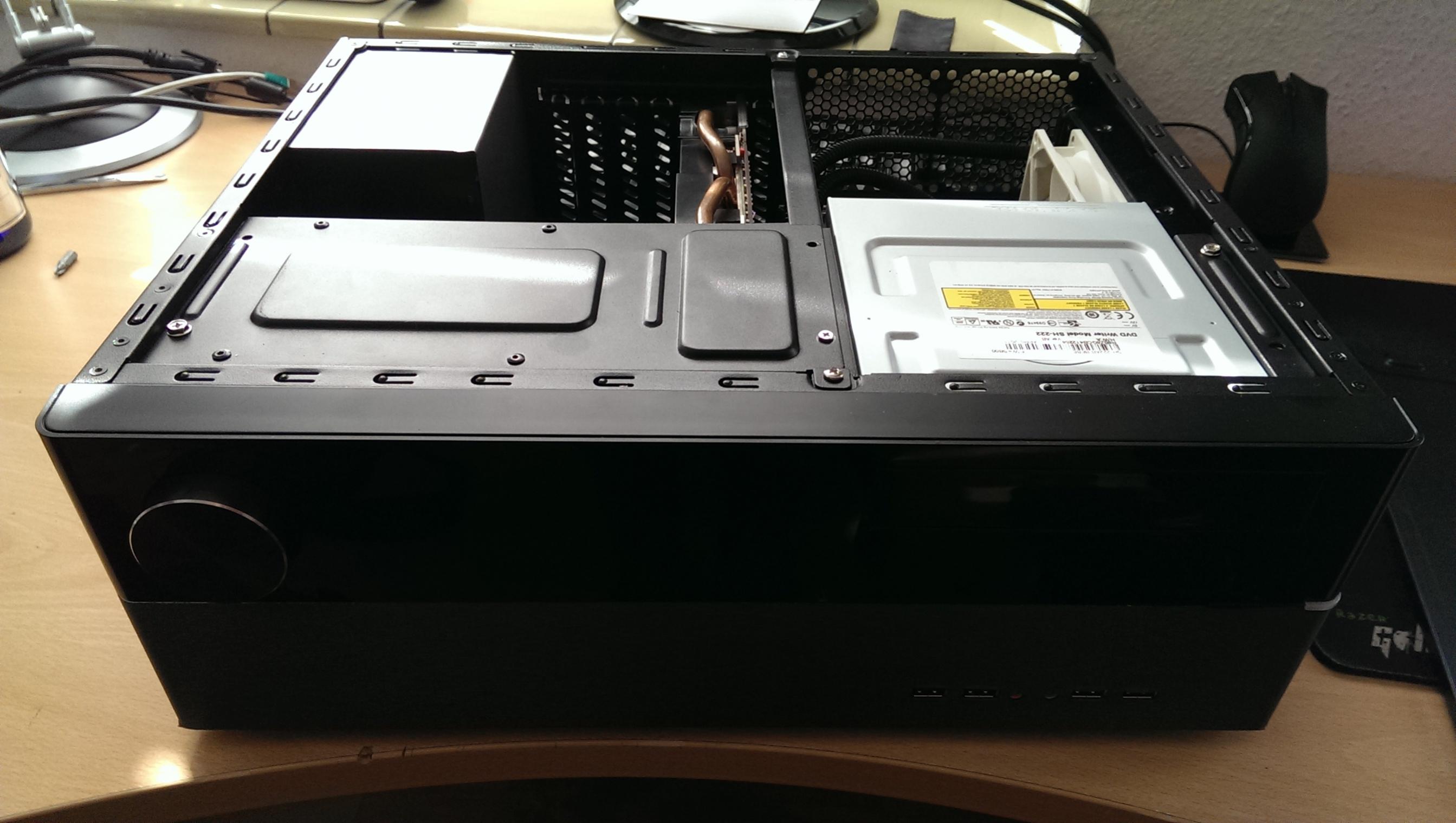

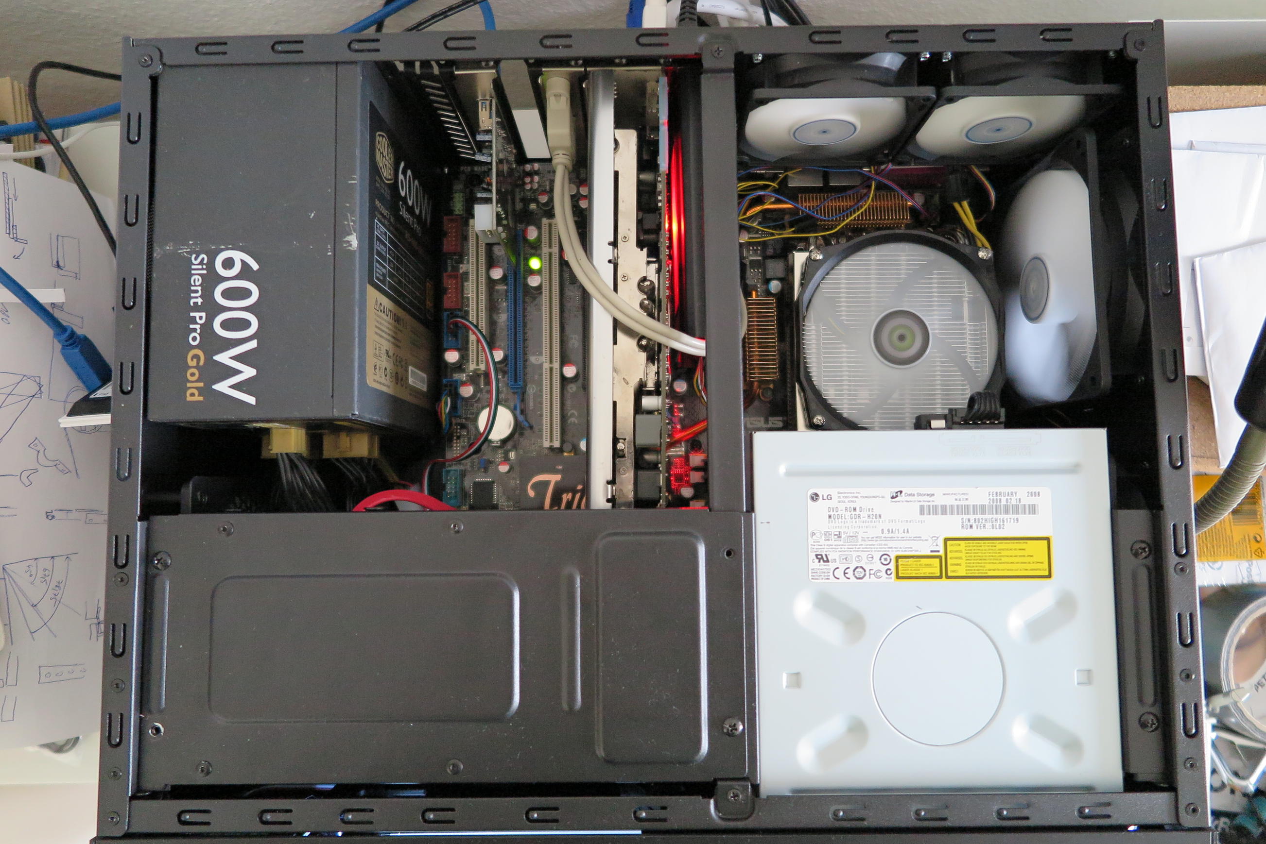

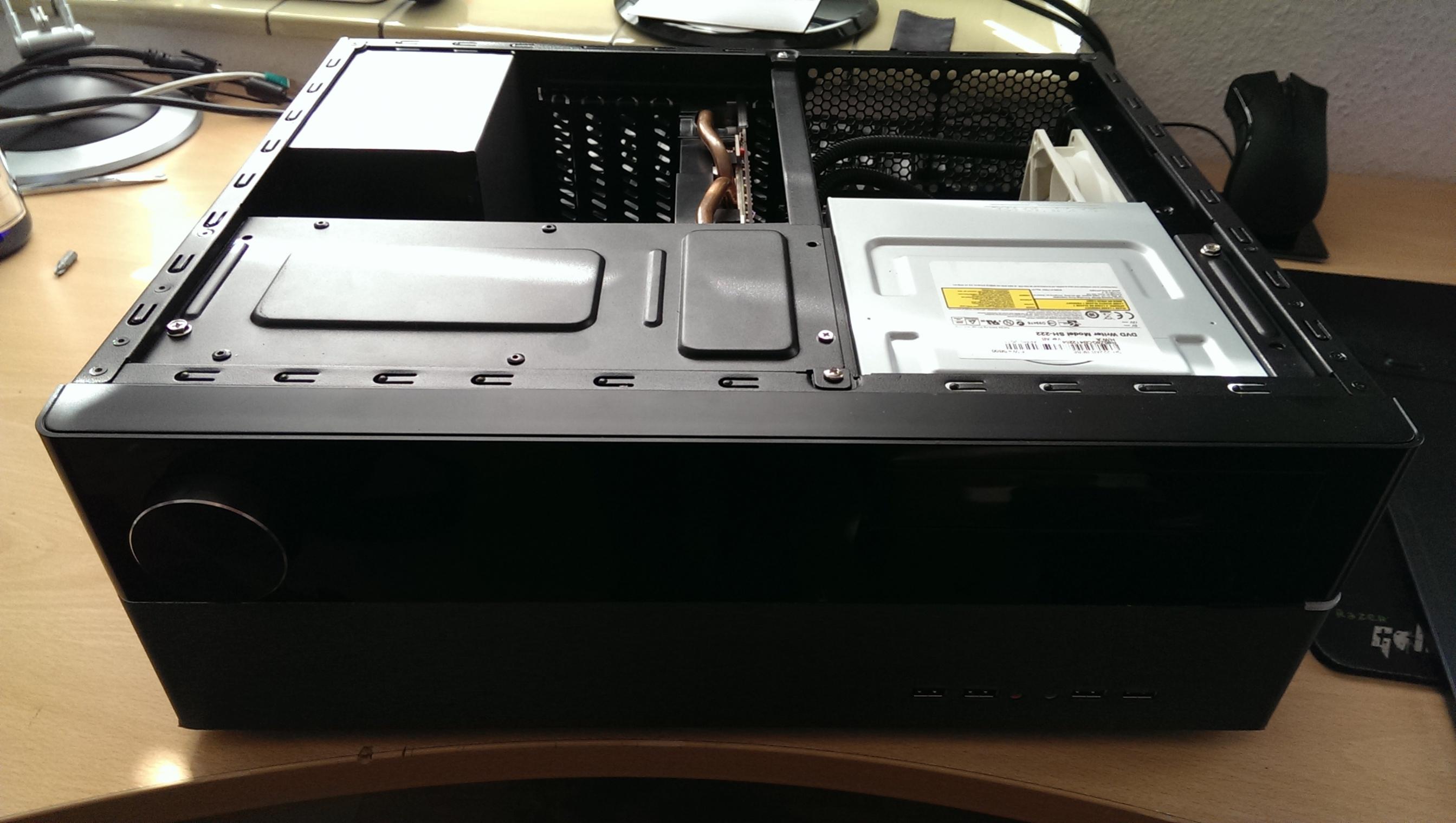

bei mir hat alles ganz passabel reingepasst. Ich denke der Tower Kühler kann reinpassen. Etwas knapp wird es, aber wenn du den Lüfter zur Rückseite richtest, sodass er saugt, sollte es meiner Ansicht nach auf jeden Fall passen. Eventuell auch in die andere Richtung, da musst du aber mit den DVD-Laufwerkskabeln aufpassen. Die abgeknickten Kabel haben sich hier schonmal bewährt! ;)
Problematisch bei mir war allerdings die 3. HDD beim Netzteil, da diese durch die modularen Kabel nicht reinpasste. Stattdessen habe ich aber eine 3. SSD verbaut (Leider ist an genau dieser Stelle keine SSD-Befestigung vorgesehen, deswegen liegt sie im Gehäuse). Der CPU Kühler passt problemlos herein.
Die Lüfter sieht man doch recht deutlich von der Seite (Ich habe weiße Lüfter, die natürlich auch nicht gerade unauffällig sind). Dieses kleine rechtweckige Loch in der Seite stört mich etwas. Aber was solls.
Aber schickt sieht das Teil auf jeden Fall aus! Vor allem mit dem passenden Zubehör! ;) Auch wenn das "Display" eigentlich nur eine rückbeleuchtete Lochfolie ist. Einbau hat auch sehr gut funktioniert. Das DVD-Laufwerk wird durch eine Blende perfekt versteckt und kommt elegant aus dem Gehäuse. Und wer hat schon einen Lautstärkeknopf am PC? :D Tolles Teil!
Hmm sieht trotzdem serh knapp aus. Na ja ein guter Topblower tuts ja auch eigentlich.
Gruß Iss

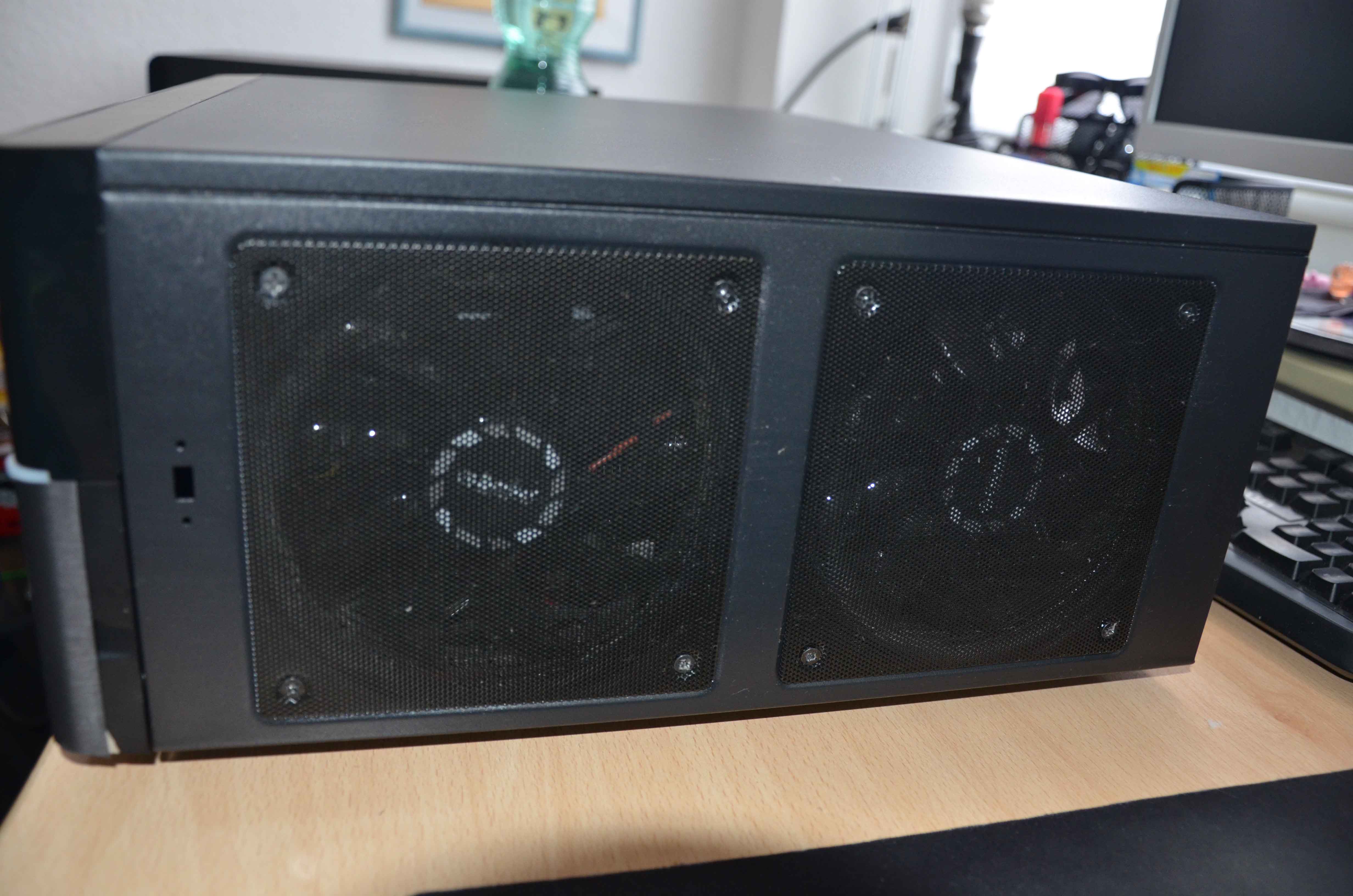

Ich habe zum Glück die Enermax genommen, damit ist alles schön dunkel.
Werde aber jetzt die Tage mal Staubfilter hinter die Gitter setzen. Das Gitter ist zwar nicht schlecht, aber nicht auch nicht so das Wahre.
