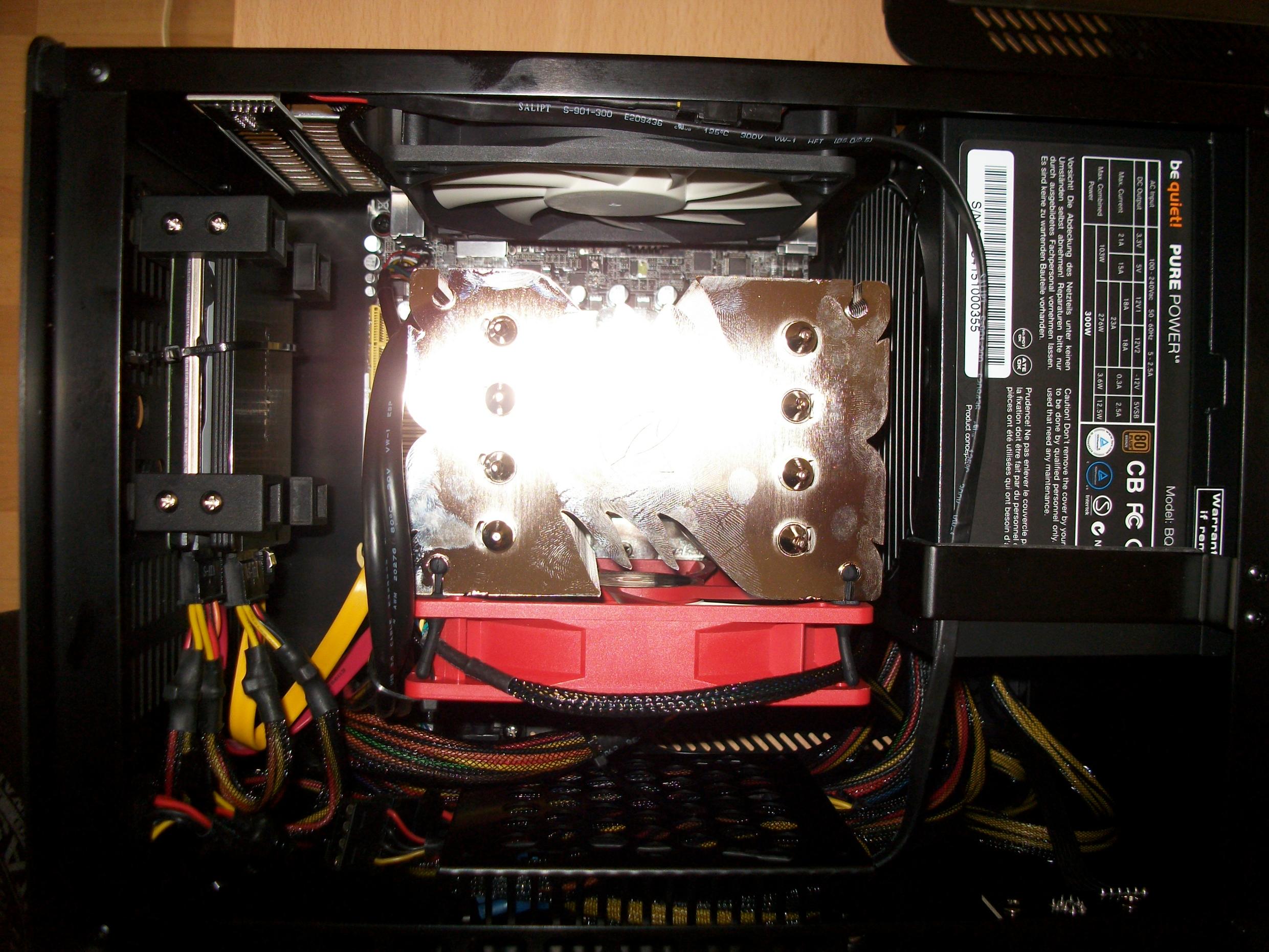

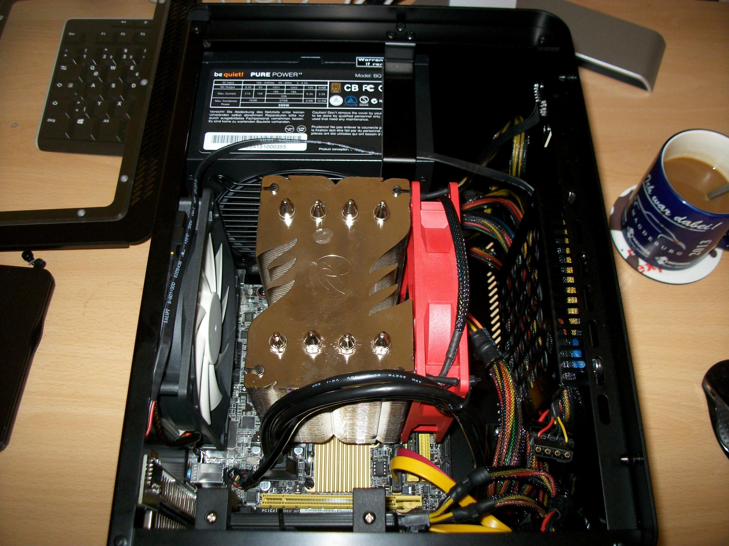

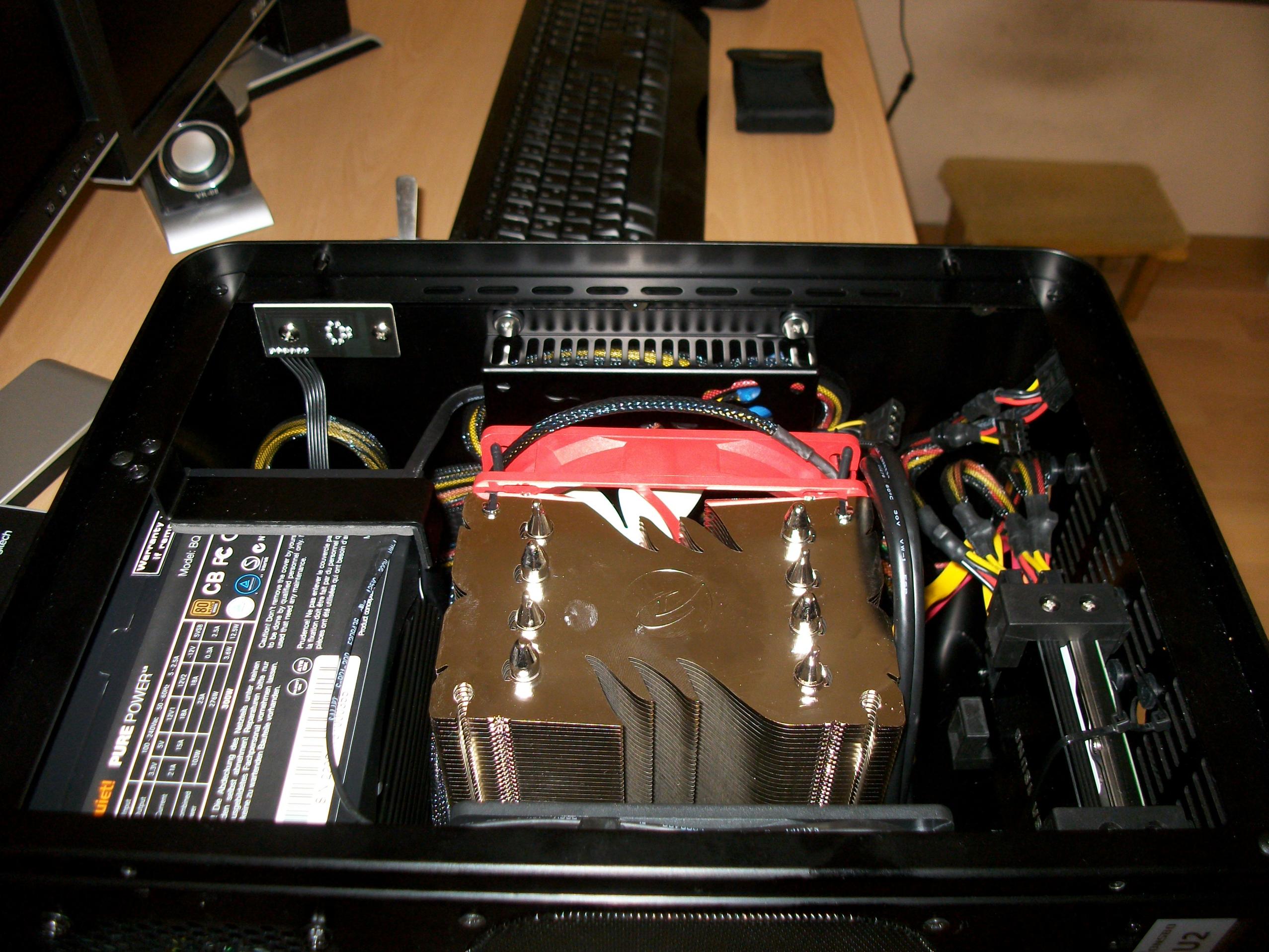

gestern kam endlich das u2 (und die dinge die da rein sollen). also ich muss sagen der erste eindruck ist positiv. bin zwar noch nicht fertig mit zusammenbauen, es geht aber wesentlich besser als ich erwartet hätte. vor vielen jahren hatte ich schon einmal die idee, mein system in einen kleineren tower zu verfrachten. geworden ist es damals das aerocool m40.trotz mehr volumen war der zusammenbau ein krampf. nichts passte wie ich wollte.
Mit deiner Hardware hätte ich mir wohl das U1 geholt. Dann muss zwar der CPU-Kühler kleiner sein und die SSD muss man irgendwo hinstecken, aber die Kiste wäre nochmal ne Ecke kleiner :)

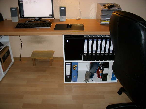

es gibt viele gründe, warum es das u1 nicht geworden ist (sfx ist teurer, kein großer towerkühler möglich, kein pcie (lieber haben und nicht brauchen ...)), aber der entscheidende grund ist der, dass das u2 wie für meinen schreibtisch gemacht ist ;)
u2-jpg.424860
ich hab schon überlegt ob ich mir einen skin drucke der wie die anderen aktenordner aussieht. dann würde man ihn weder hören noch sehen ;)
Ich glaube, wenn du einfach zwei Aufkleber benutzt, die eigentlich den Rücken der Ordner gedacht sind, ist das ausreichend getarnt. Kein Dieb würde je auf die Idee kommen, dass dahinter ein PC sitzt...

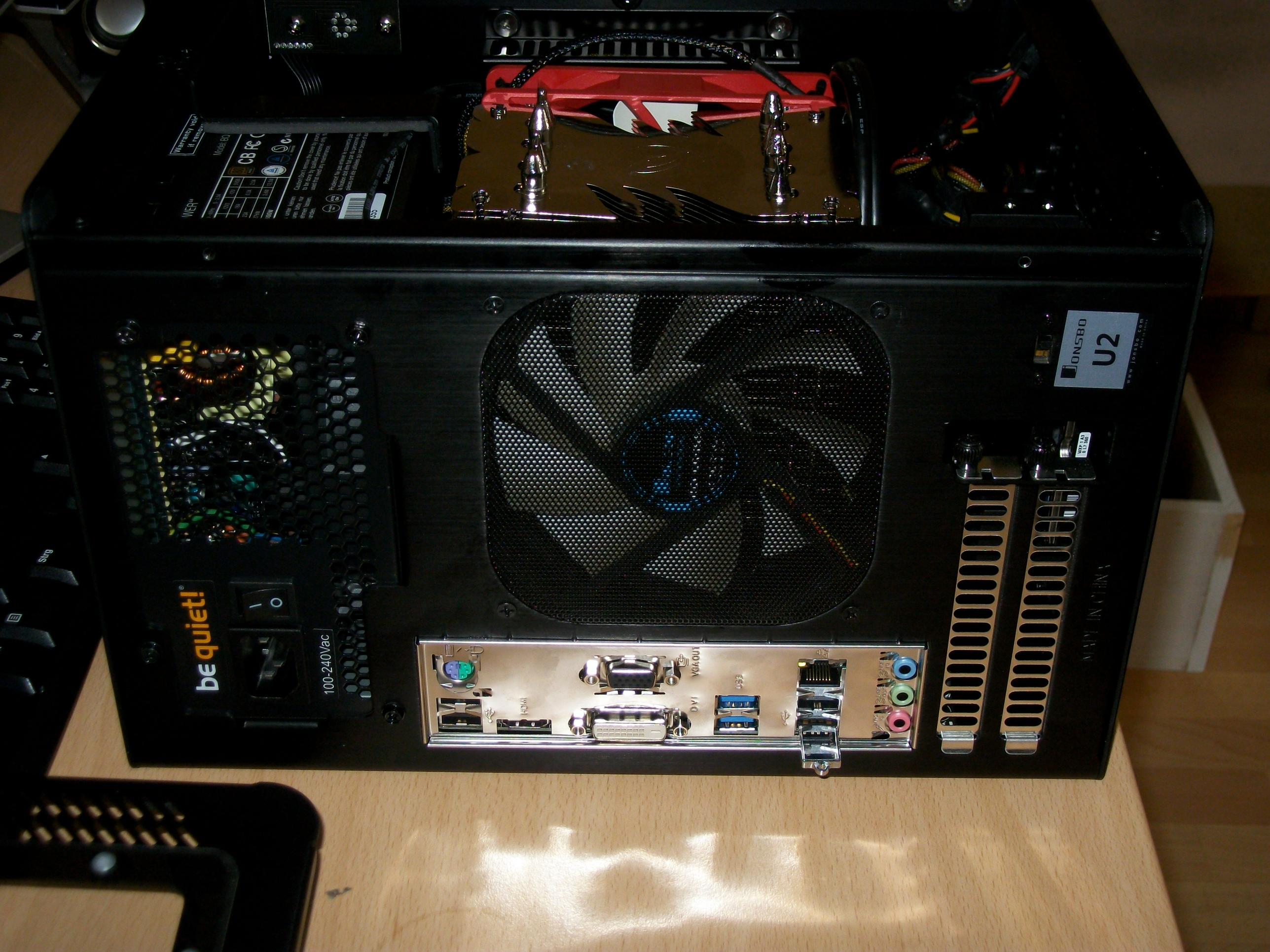

also ich muss sagen, der tower ist echt klasse. letztendlich hatte ich ja nur drei anforderungen: leise, alles muss rein passen und die temperaturen sollten stimmen. ob das am ende erreicht wird liegt natürlich nicht nur am tower, sondern am zusammenspiel aller komponenten.
ist er leise? ja. ich sitze daneben (sieht man ja auf dem bild) und wenn der powerknopf nicht blau leuchten würde, ich wüsste nicht ob er an ist. auch unter last ändert sich daran nichts.
passt alles rein? ja, und es ist auch noch platz für eine gpu, sollte ich tatsächlich mal spielen wollen. sehr nützlich fand ich den käfig an der front. wenn man wie ich zu geizig ist, ein netzteil mit kabelmanagment zu kaufen, kann man nutzlose stränge dahinter bestens verstauen.
temperaturen ok? 31° und 55° (prime+furmark) bei 23° raumtemperatur ist ok denke ich.

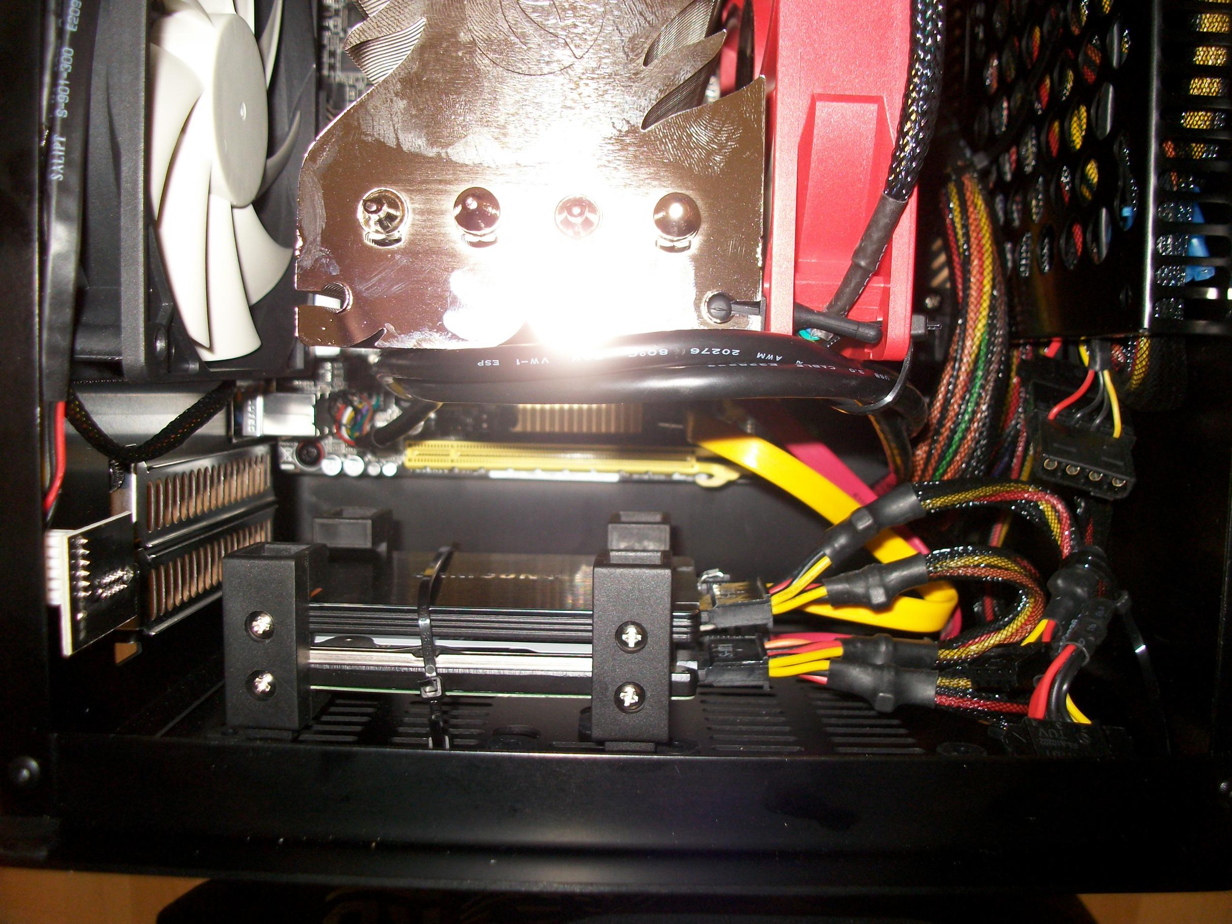

was ist das für ein "Rahmen"mit dem du die 2 LW übereinander stapelst?
Würde das auch an den Käfig passen?
Der Towerkühler ist ja ein richtiges Monster. Dagegen sieht mein kleiner Noctua echt mikrig aus :D

Schön schön, aber 2 Anmerkungen habe ich dennoch.
Wundert mich ein bisschen das du auf 45W im Idle kommst (finde ich deutlich zuviel für das System), bei dem recht guten Netzteil und "nur" eine SSD + modernen 2,5er Platte sollte man die 35W nicht überschreiten.
Hast du auch Last gemessen ? Da dürften nur wenig mehr als 120~130W rauskommen.
Danke für deine Anmerkungen, ich bin auch noch etwas am herumbasteln und die Lüfter werden noch verändert. Ich hatte vor allem im oberen Teil des Gehäuses beim Spielen ziemlich viel Hitze, die dann das Netzteil abbekommen hat, ich muss wohl eher den "Absaug" Vorgang hinten raus über den Gehäuselüfter verstärken.
Unter Last komme ich auf deine angesprochenen 112-120W bei Watch Dogs - könnte also was dran sein mit den C-States (die Wlan Karte sollte im Idle ja nicht die 10Watt ausmachen).
Da muss ich der Sache nochmal auf den Grund gehen.

Ist es möglich zwischen dem Fantray und der Gehäusewand ein 2,5" Laufwerk mit einem Adapter auf 3.5" zu montieren ?
eine 2,5" passt dahinter. ob es auch mit der adapterplatte klappt, kann ich nicht sagen. sofern du einen dremel besitzt, kannst du die aber sehr einfach kürzen, ggf. zwei neue löcher boren und es passt.

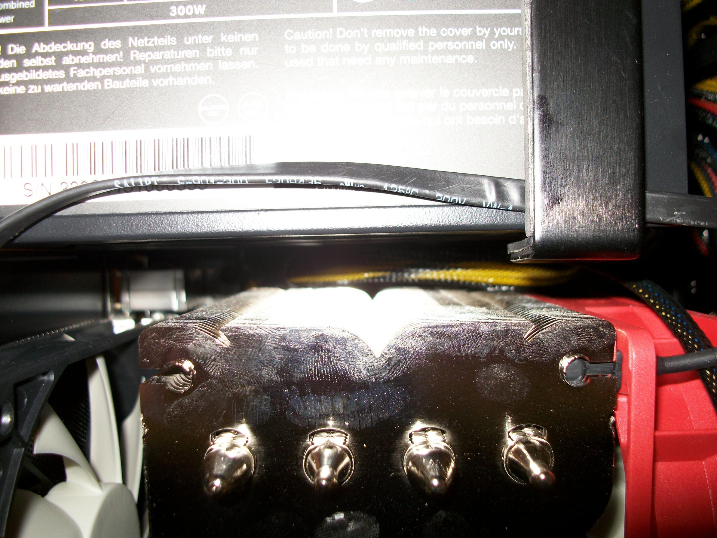

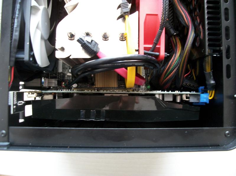

der kühler scheint mir einigermaßen wuchtig zu sein. ich habe mir im vorfeld das draufsichbild (mainboard) von geizhals genommen, pixel pro cm berechnet und dann eine schablone mit den ausmaßen des kühlers drüber gelegt. so wusste ich ob irgendwas blockiert wird (netzteil, pcie slot). die graka schätze ich mal auf 22cm. wenn die stromanschlüsse nach hinten zeigen, passt sie nicht. falls sie nach oben zeigen, wirds dennoch eng.
so eng ist es mit einer hd 6850 (21,5cm):
mit-graka-jpg.429673

Super das man doch noch eine 2,5" "verstecken" kann, weil gerade eine SSD kann man ruhig hochkant dort unterbringen und mit einem seitlich abgewinkeltem Satakabel gut anschließen.
Was die Graka angeht, weiß ich das die Anschlüsse seitlich abgehen, somit habe ich keine Probleme was den Stecker angeht.
Jetzt muss ich nur dann sehen, wie das mit der Wärmeentwicklung der Graka aussieht, wenn diese sich Frischluft von Unten ziehen kann.
