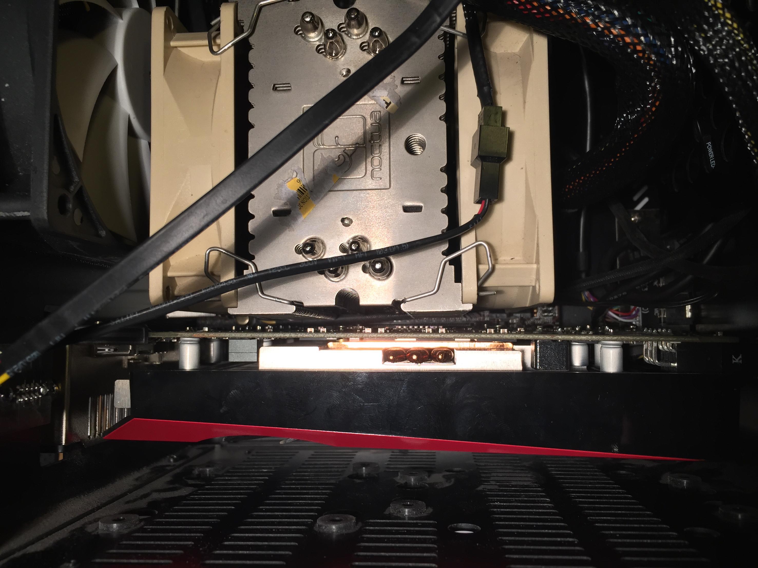

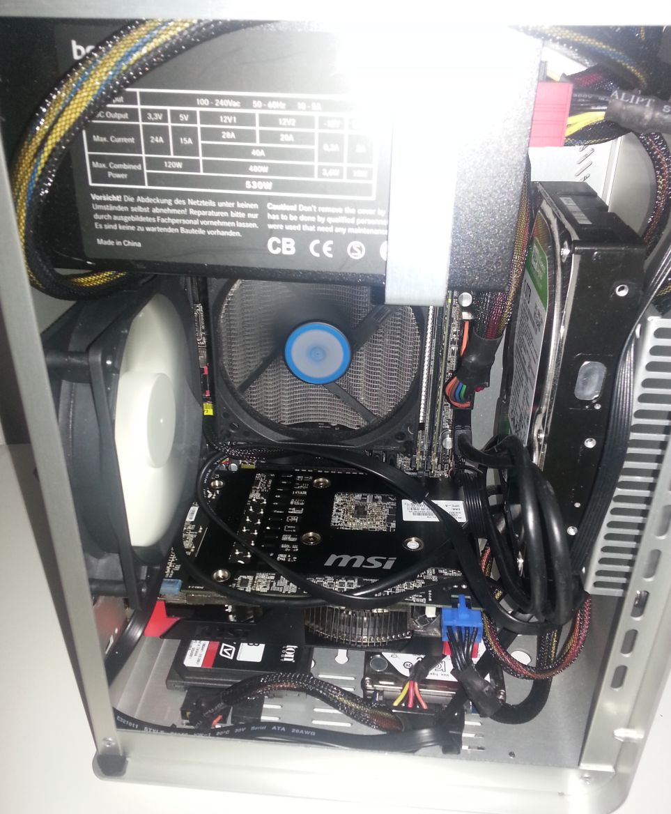

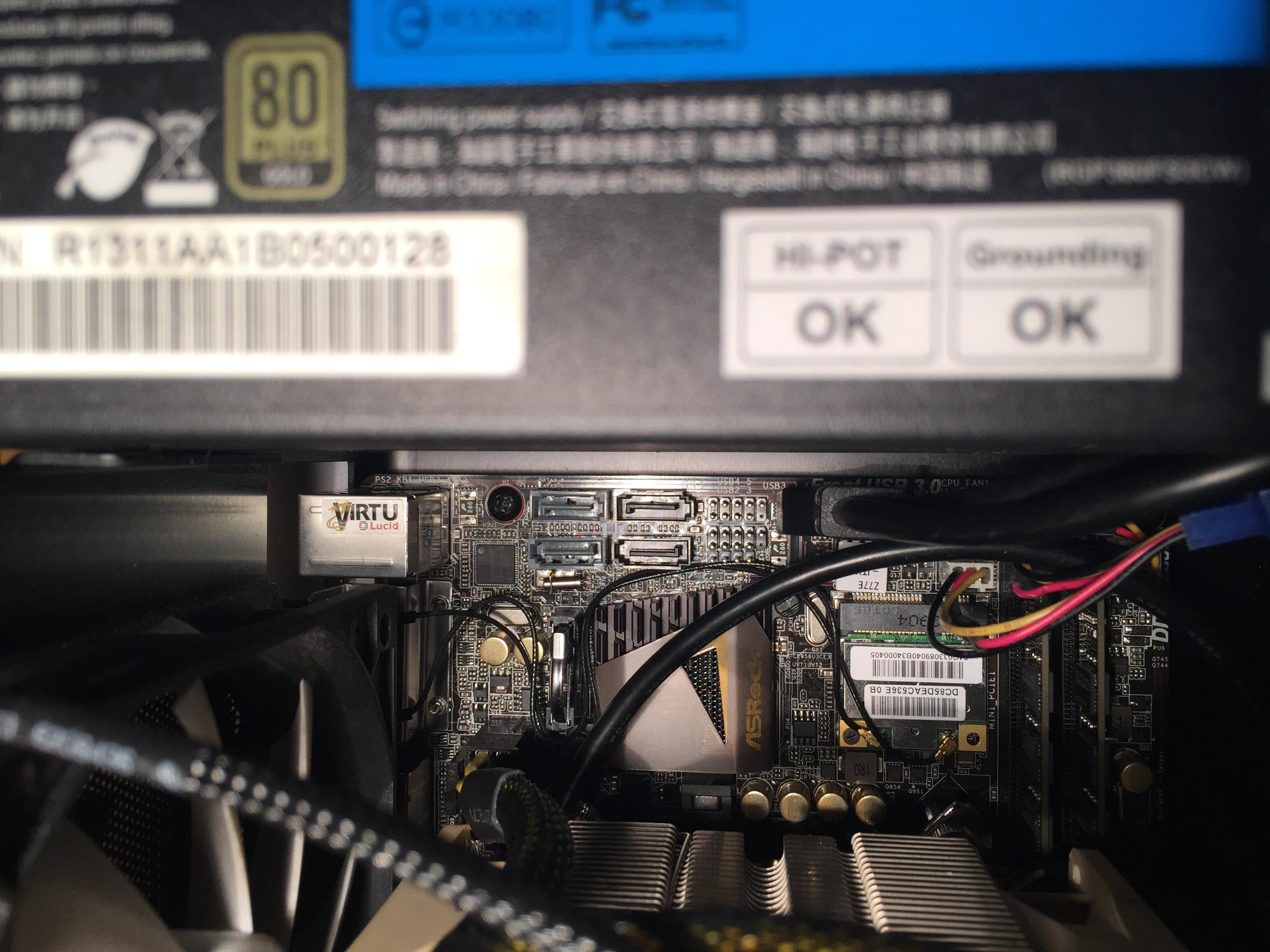

Hab jetzt neben einer MSI R9 270x gaming 2g itx auch noch 2 2,5" und eine 3,5" Festplatte drin.
Auch wenn der Einbau der 3,5" des Ausbau von allem nötig gemacht hat, da man sonst nicht den Rahmen entfernen kann und es zwischenzeitlich ein ziemliches Gefummel war, hat das u2 immer noch relativ viel platz für Luft.
und ja, das Netzteil ist etwas Überdimensioniert...
Kühler ist ein CoolForce 2. Insgesammt bleibt der Rechner recht leise und kann ohne Probleme auf dem Schreibtisch stehen.

sieht gut aus.
Wie hast Du das mit den Lüftern geregelt?
Du hast also einen auf der CPU und einen der "kalte" Luft von außen ansaugt, richtig?

Nö.
Der Lüfter befördert warme Luft nach außen. Ich müsste mal testen was besser wäre. Im Moment läuft das System aber so Stabil. (Ist ein i5 4440)

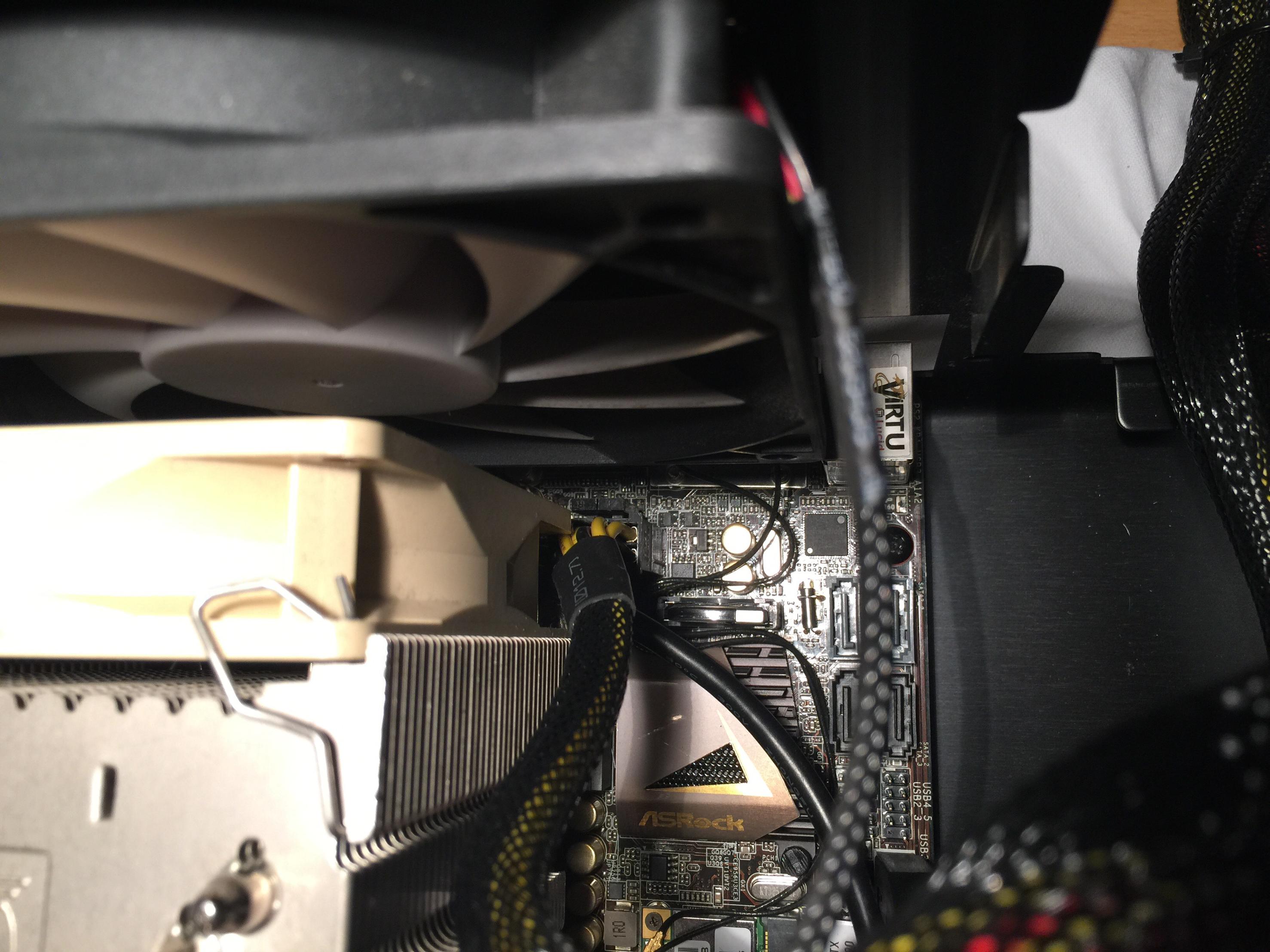

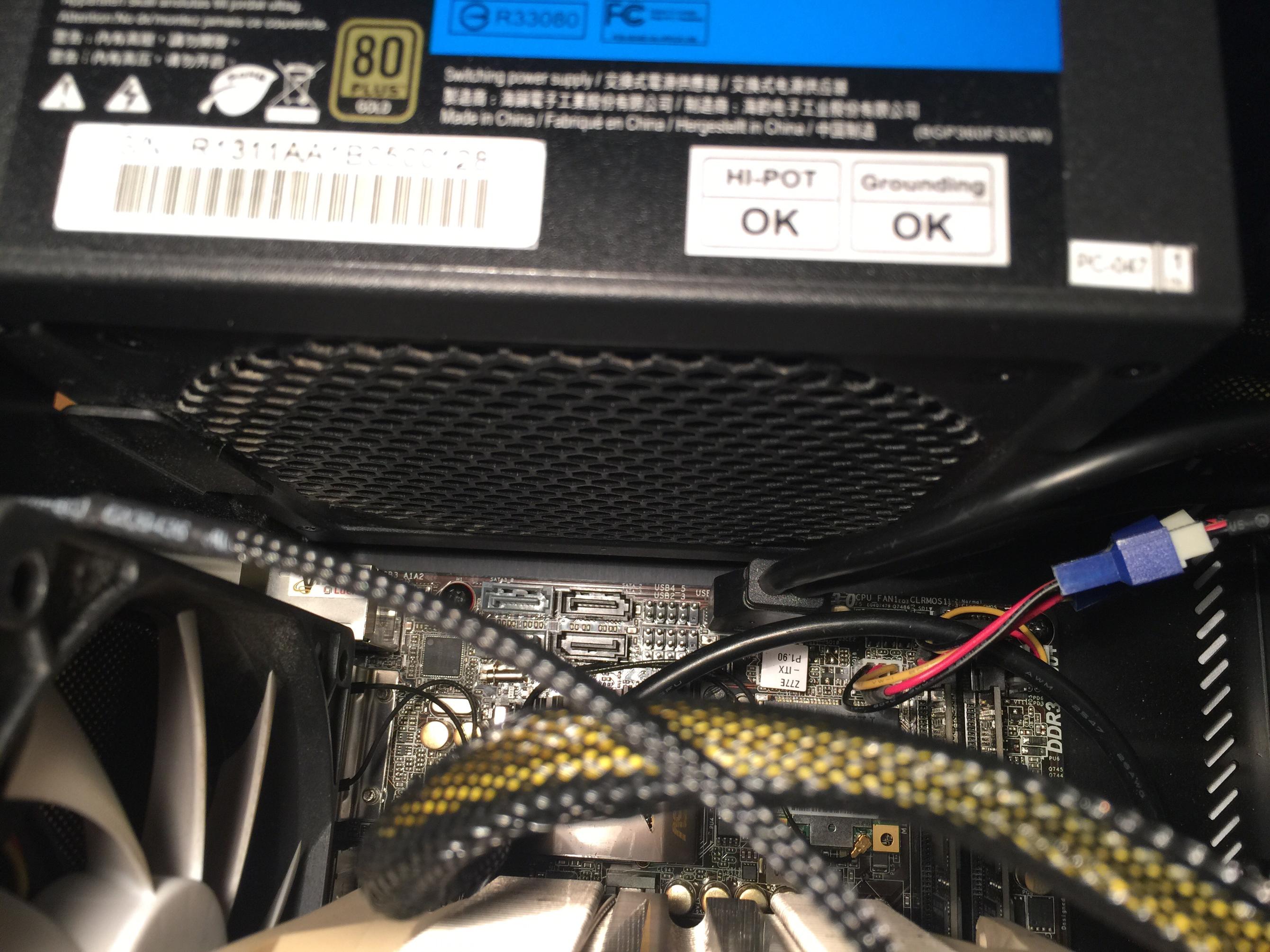

Wie breit darf der CPU-Kühler denn bei den typischen AsRock-Boards mit den eher nach oben ausgerichteten Sockeln maximal sein?
Ein be quiet Dark Rock Advanced mit 96mm Breite dürfte unter das Netzteil passen, oder? http://geizhals.de/be-quiet-dark-rock-advanced-c1-bk014-a598939.html
Peter_Shaw
Vice Admiral
- Feb. 2007
- 6.598
Ein CPU-Kühler mit 120er-Lüfter kann nicht nur 96mm breit sein. Dass die gh-Angaben falsch sind, bestätigt ein Blick auf die Herstellerseite, wo 122mm angegeben sind.

Hat denn der BQ-Kühler gut reingepasst? Wieviel mm Abstand sind es noch zum NT hin?

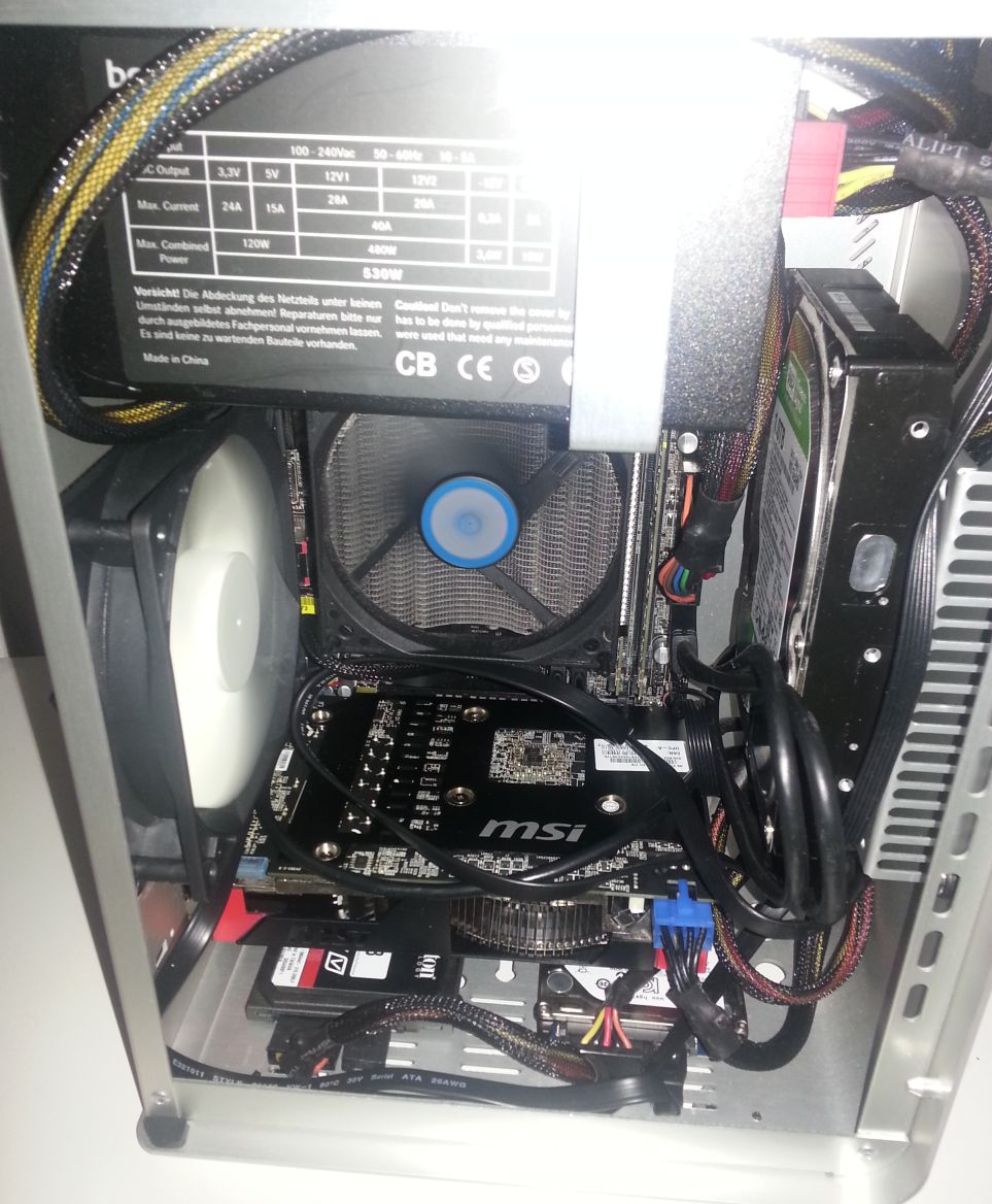

Nachdem ich zuletzt 2 Festplatten (2,5" & 3,5") und eine SSD installiert hatte musste ich nun vor kurzem die 3,5" Festplatte gegen eine neue SSD wechseln. Ich hab nun den Käfig entfernt und an diese Stelle die 2 SSD und die Festplatte angebracht. Das ganze sieht jetzt zwar auch wie ein Sprengstoffpaket aber durch das Entfernen der Festplatten am Boden bekommt die Grafikkarte deutlich mehr Luft und ist nun ganze 7°C kühler unter last.
Ich hatte zwar schon vorher gedacht, dass die Lage der Festplatten da unten nicht super optimal ist, dass es sich so stark auswirkt ist jedoch beachtlich.
Was mich an dem Gehäuse ein wenig stört ist, dass durch den offenen Boden recht viel Staub in das Gehäuse kommt.
Sollte es zu einer Überarbeitung des Gehäuses kommen, sollte Cooltek in Erwägung ziehen die Festplatten/SSDs irgendwie an der Front zu montieren (z.B. mit diesem Käfig) und dafür den Boden mit einem Staubfilter ausstatten.
