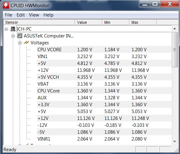

Hallo, ich habe meinen Intel Core 2 Quad derzeit von 2,5GHz auf 2,913GHz übertaktet und er läuft auf dem ASUS P5N72-T Premium stabil. Das seltsame (und gefährliche) an der Angelegenheit ist, daß ich im BIOS einen Vcore Takt von 1,3V eingetragen habe doch CPU-Z und andere Programme sagen mir es seien 1,2V. Das geht die ganze Zeit so, daß sich der eingestellte VCore um 100mV unterscheidet.
Hier meine erste Frage:
1. mit CPUIDs HWMonitor bekomme ich folgende Ausgabe
Was bedeuten die beiden VCore und VCORE angaben?
Und welcher anzeige soll ich vertrauen und kann ich im BIOS über die 1,36maxV gehen wenns real 100mV weniger sind?
Ich habe auch die GTLs auf +30mV gestellt und die Northbridge auf 1,22V "angehoben"(glaub ich, keine Ahnung was die defaults hier sind). Nur schaffe ich es ums Verrecken nicht einen stabilen FSB von 1600mhz herzustellen. 1600mhz muß man bei quadpumped angaben durch 4 teilen, die erhaltenen 400mhz dann mit dem Multiplikator von 7,5 nehmen und erhällt dann 3GHz.
2.Frage: Wenn mein Rechner nicht hochfährt bzw. ständig während oder kurz nach dem POST reseted, hat die CPU dann zu viel oder zu wenig Volt?
3. Alle anderen Voltages sind auf AUTO, soll ich z.B. auch die CPUVTT anheben und was sind da die Defaults?

google mal nach VDrop und VDroop

"Änderungen" bezüglich der VCore sind @Last völlig normal ... siehe yaegi/vdrop.
