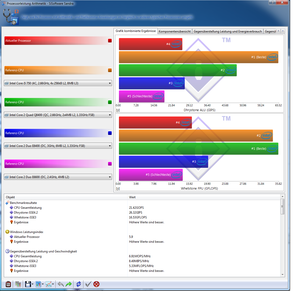

Auf dem neuen Ivy Bridge Mainboard scheint die CPU nur einen Bruchteil der Leistung zu erbringen, die sie auf dem Sandy
Bridge Mainboard gezeigt hat.
Dies merke ich an folgenden Beispielen:
  • Der Boot-Prozess dauert länger als vorher (deutlich sichtbar am Aufbau des Windows-Logos - obwohl eine schnellere SSD im Rechner steckt).
  • Alte Spiele ruckeln schlimmer als auf meinem E8400.
  • Der Windows Leistungsindex liegt nur bei 5,9 - etwa das Niveau des E8400, statt wie vorher deutlich über 6 (hab den alten Wert leider nicht aufgeschrieben)
Um die Daten etwas zu verifizieren habe ich versucht mit SiSoft Sandra 2010 den Prozessor zu benchmarken. Der Vergleich CPU-Arithmetik setzt meinen i5-2400 unter die Leistung eines C2Quad Q8400.

Okay, die Kombination CoreTemp und Prime95 zeigt es sehr deutlich: Die Kerntemparatur liegt selbst im Idle bei 95°C. Sobald ich Prime95 anschmeiße, fällt der Prozessor zurück auf 4x 800 Mhz.
Ich werde jetzt erstmal das BIOS-Update durchführen (v6 durch v14 austauschen) und danach schaue ich nochmal, ob ich ggfs. den Lüfter nicht korrekt montiert habe (ist derzeit noch der Boxed-Lüfter mit den Original Wärmepads).
Bei den temps sofort den Kühler checken , nicht mehr in betrieb nehmen den pc , da stimmt was mit dem CPU Kühler nicht , denke der ist nicht korrekt montiert .
Kein Bios Update mit den Temps! Wenn du die original Paste verwendets, ist fast sicher der Kühler nicht richtig eingerastet. Die original Paste ist ziemlich gut.
Ja, der Lüfter hat anscheinend nicht richtig eingerastet. Habe nochmal komplett raus und wieder rein und nun Idle Temperaturen von 45°C.
