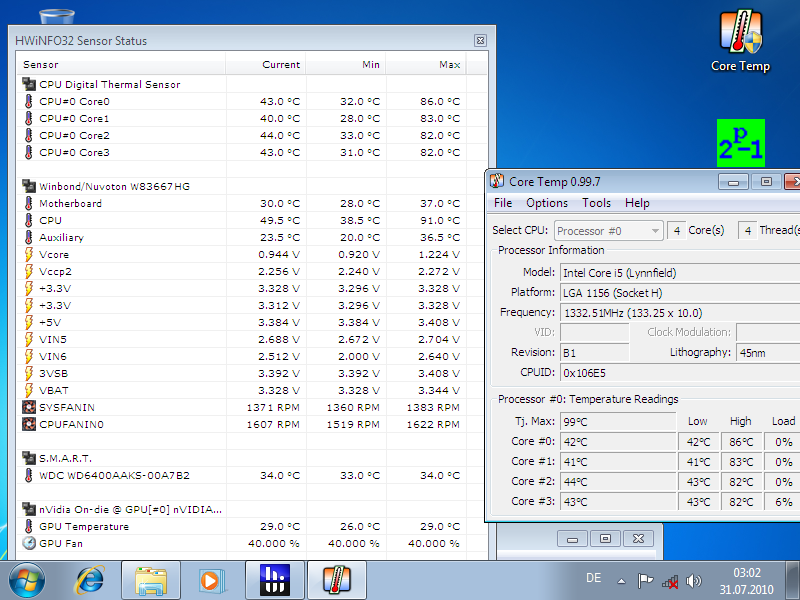

So Ergebnisse sind da! Notgedrungen mit einer Win 7 32Bit Version.
Dank BIOS Update kann ich dem CPU Lüfter ja nicht mehr so fein justieren. Läuft nun mit 1500 wobei 1700 genauso leise sind. Denke deswegen über ein zurückspielen nach und werde es wohl auch tun.
Bedenken habe ich wegen der WLP weil die Temp stark steigt bzw. die Temp langsam fällt.
Was meint ihr zu den Zahlen.
Habe nun die CPU PPT Features ausgestellt, wobei mir nur SpeedStep etwas sagt.
Welche Teile davon ziehen so viel Strom bzw. erzeugen Hitze?
Habe nun den Lüfter voll am laufen und komme auf 71C max.
Werde nun noch etwas drosseln und testen. Habt ihr noch weitere Test? Könnten es Leckströme sein?
Edit: Mit SpeedStep sind es 8-9C mehr als komplett deaktiviert.
