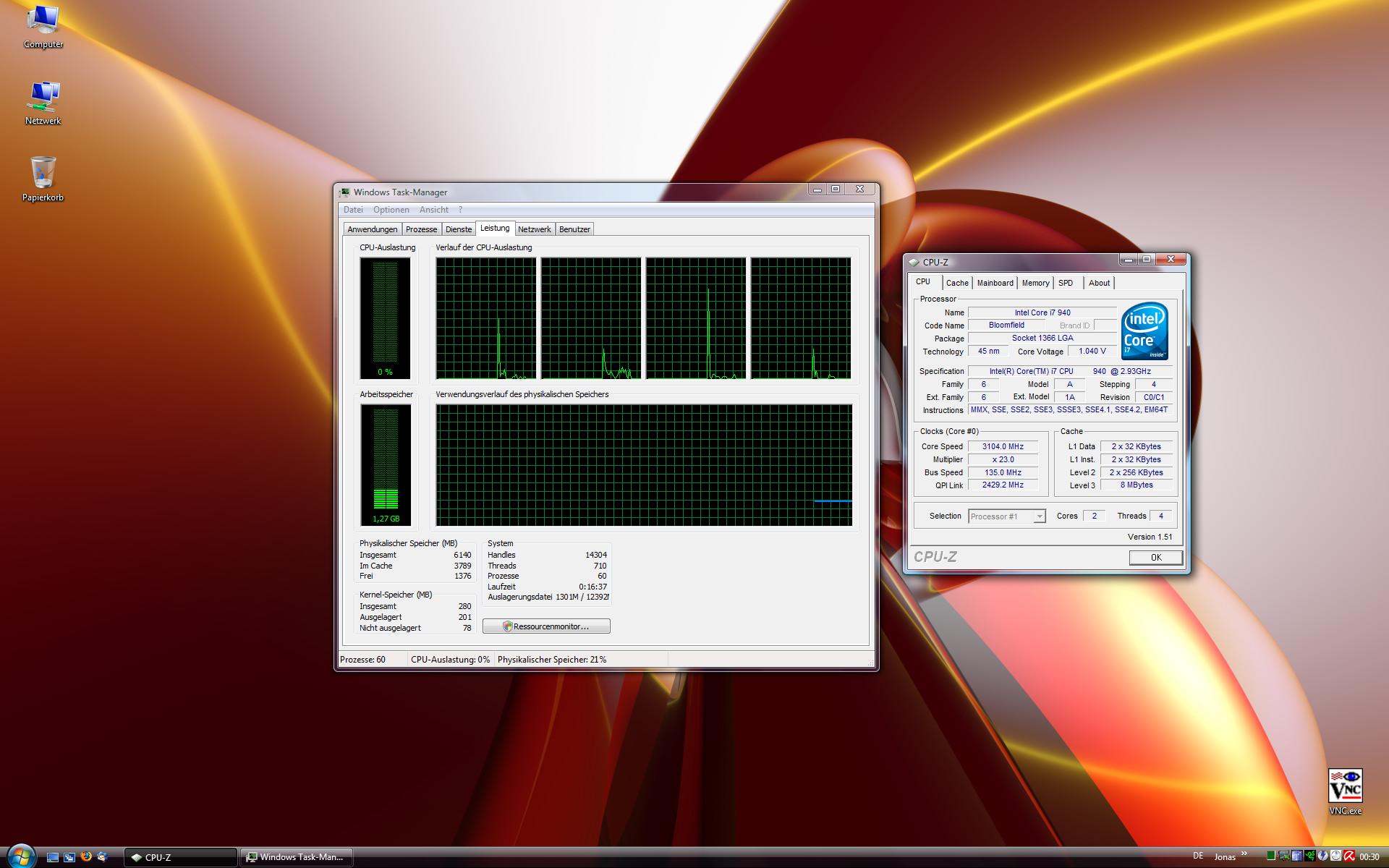

Wenn ich SMT aktiviere hab ich nurnoch 2 cores aktiv mit 4 threads.
Es müssten aber 4 cores a 8 threads sein wie schon der fall gewesen.
Ohne SMT sind alle 4 cores a 4 threads normal im einsatz.
Warum sind auch unter belastung bei aktiviertem SMT die andern 2 cores futsch?
Beweisfodo:
BIOS auf dem neuesten Stand? Was für Komponenten hast du denn?
Start -> Ausführen -> MSCONFIG -> Start -> Erweiterte Optionen -> Prozessoranzahl
Haken rausmachen und neu starten, danach das gleiche nochmal und den Haken wieder reinsetzen. CPU Anzahl auf 4/8 setzten und neu starten.
Dann sollten eigentlich wieder alle 8 Threads im Taskmanager angezeigt werden.
thx 2 CHAOSMAYHEMSOAP! Ich habs noch nicht probiert aber bin mir sicher das es daran liegt..
