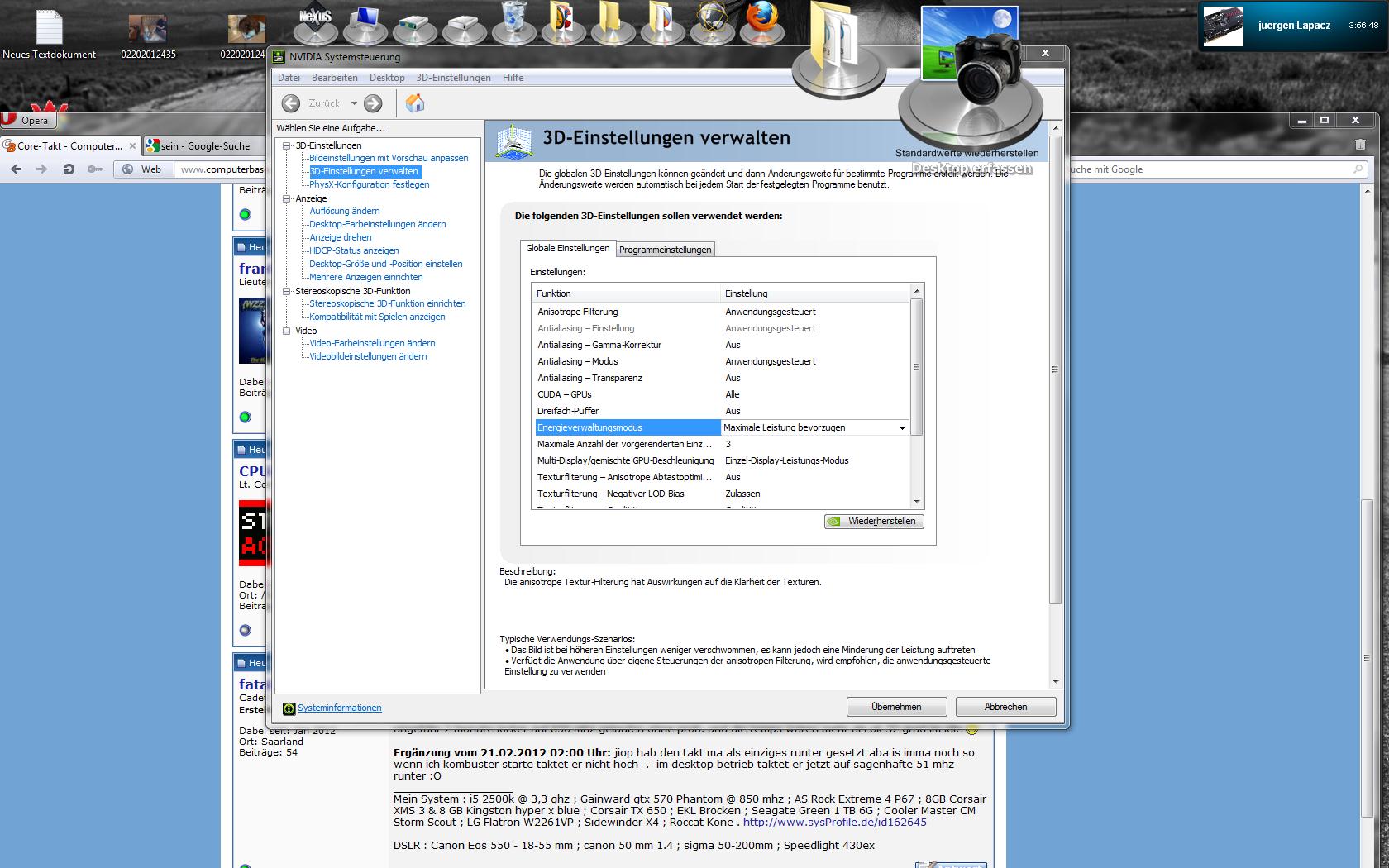

Stelle mal auf Max Leistung. Bild im Anhang.
alles klar hab ich ma gemacht läuft auch nochma auf 750 standard nach neuinstallation des treibers ;)
