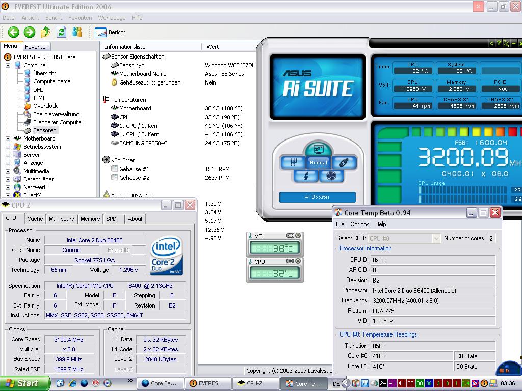

also ich hatte es vorher nicht aktiviert und hatte nur 1°C unterschied zwischen den kernen
jetzt im bios aktiviert hoch gefahren und siehe 9-10°C unterschiedzwischen der kerntemps
mein system ist wasser gekühlt derzeitige raumtemperatur ca.24°C
schaut euch mal das bild an also es bringt doch schon was und wird nicht falsch ausgelesen
