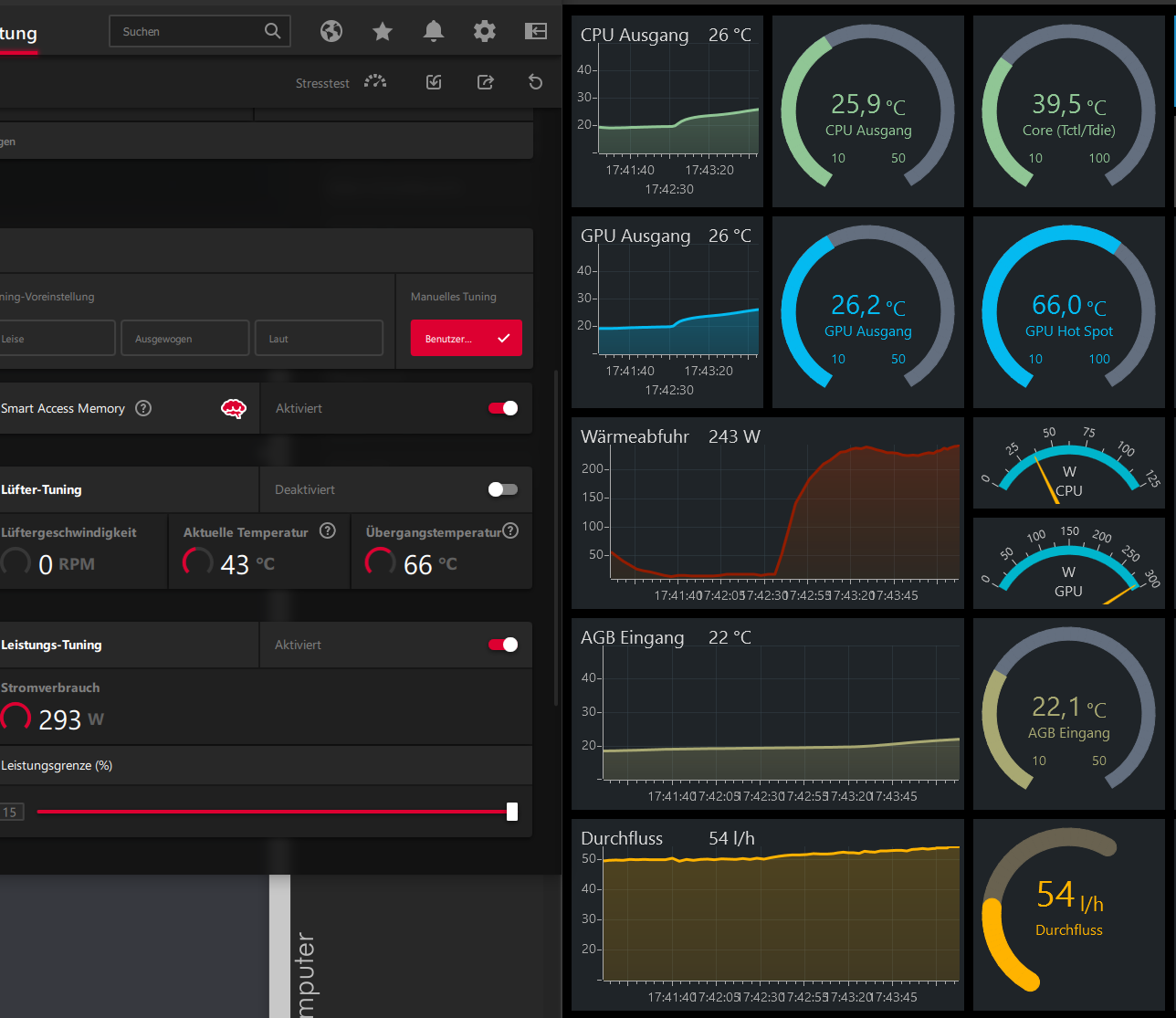

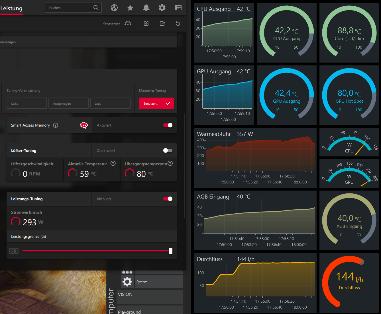

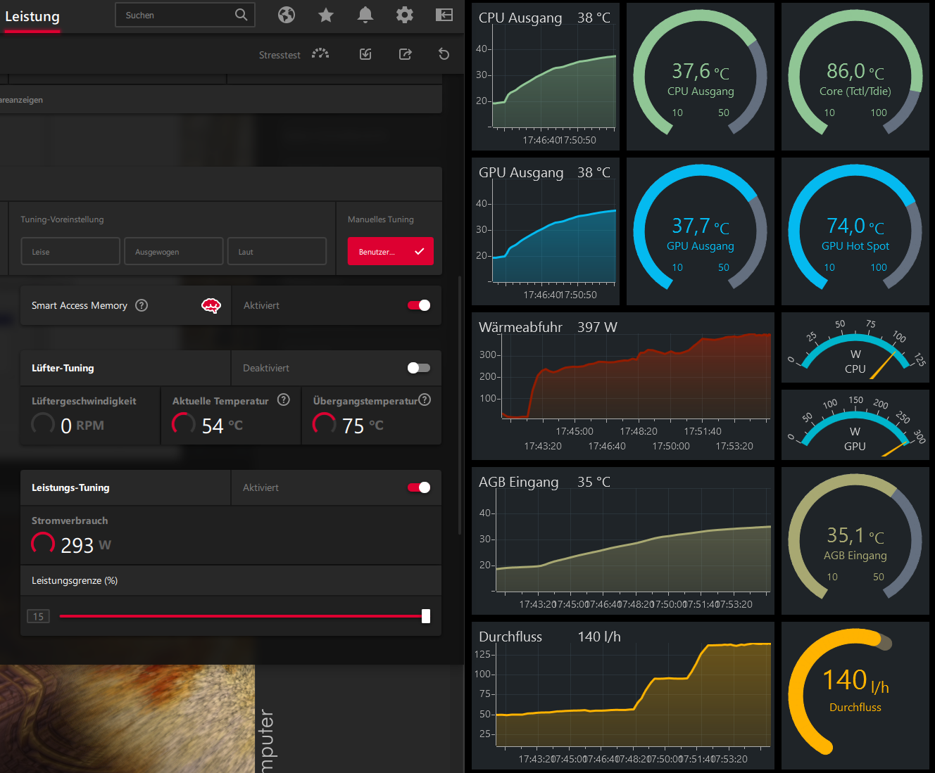

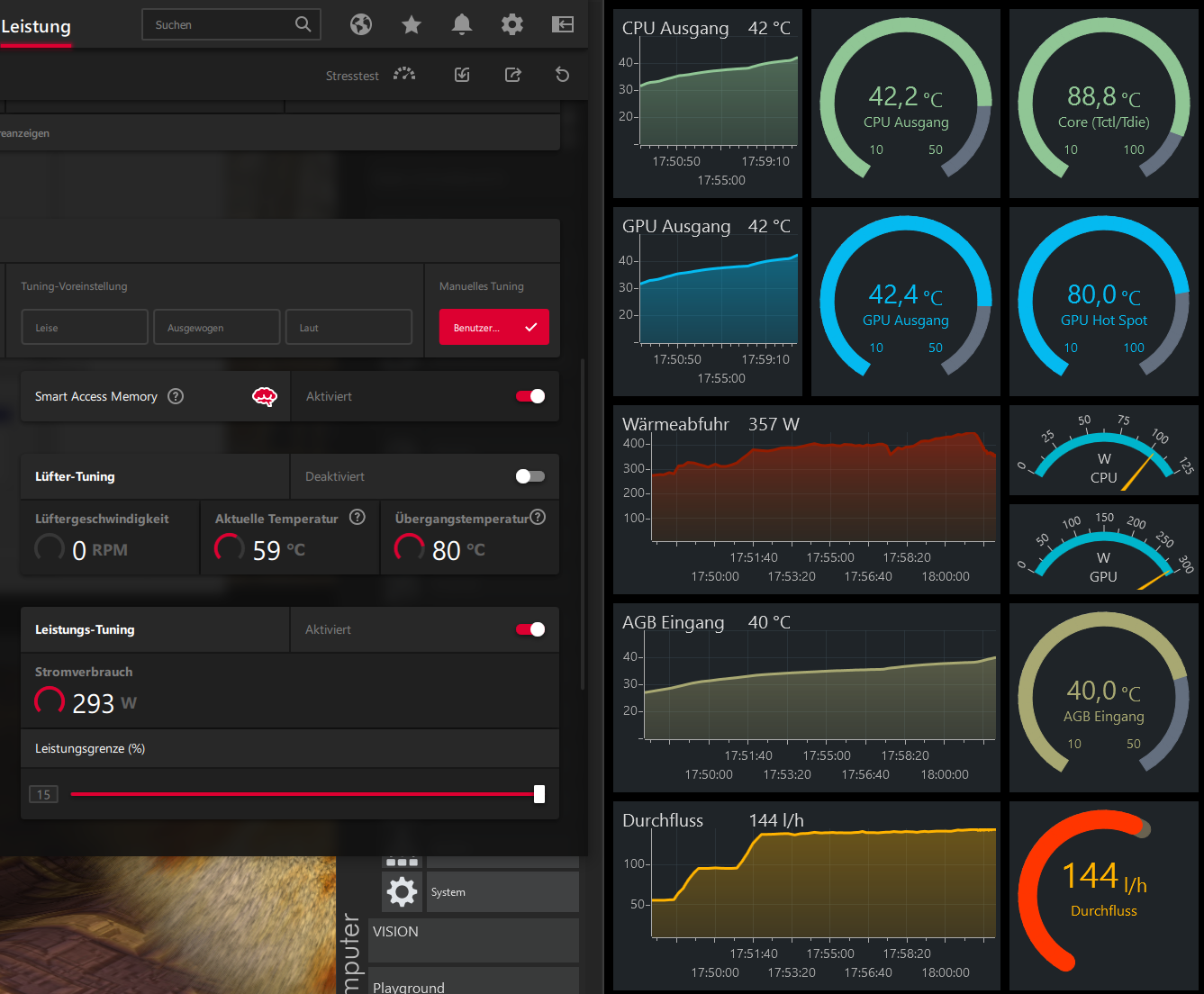

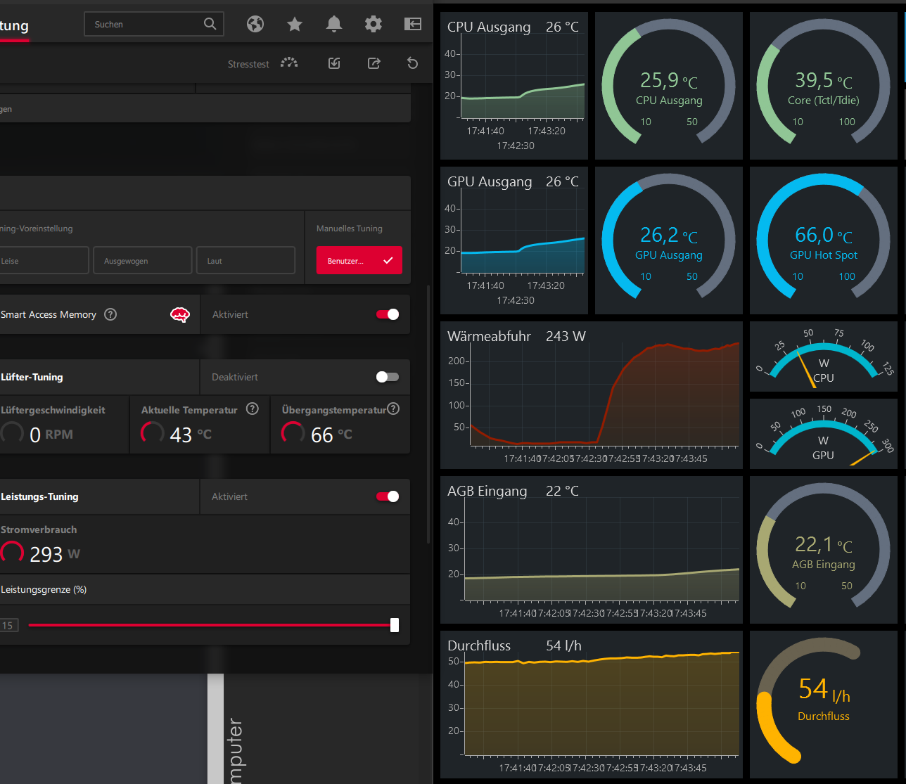

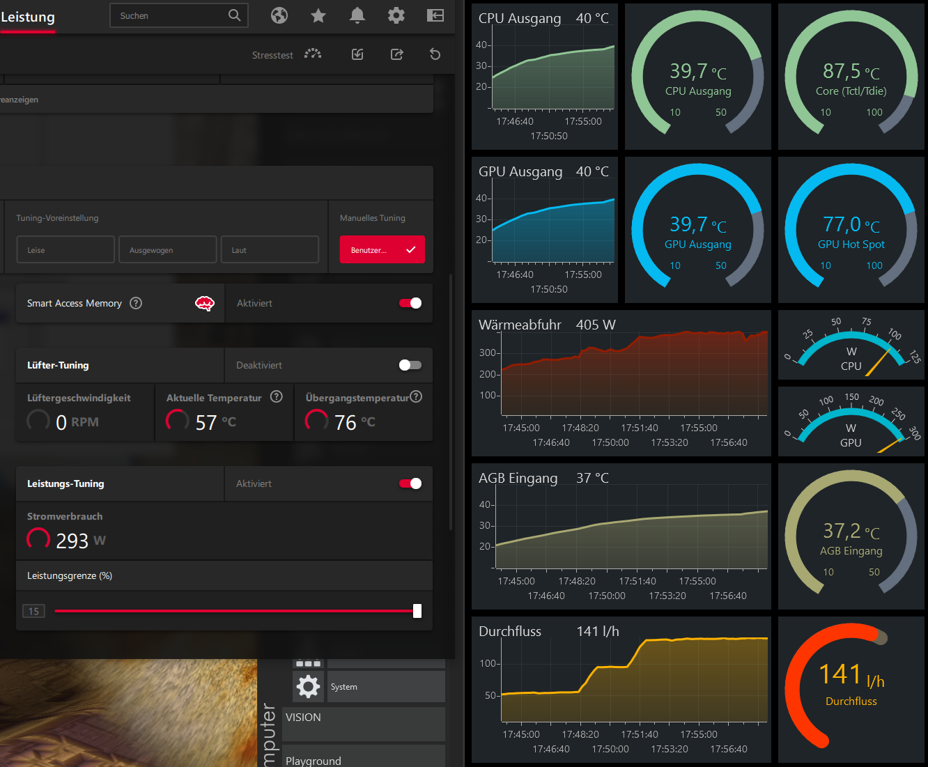

moinsen,
anbei mal die Temperaturen
Einmal kurz nach Start, 35°c , 37°c, 40°c jeweils nach den Radiatoren gemessen
musste nach und nach die Lüfter runterfahren damit überhaupt die 37 erreicht werden...
https://www.ekwb.com/shop/EK-IM/EK-IM-3831109833728.pdf
Anzugsreihenfolge "von innen nach außen" um den Kern herum, mehr schreiben sie nicht.
Würde jeweils über Kreuz immer eine Umdrehung ziehen
Den Die hatte ich allerdings gleichmäßig sehr dünn mit WLP überzogen. (Mit Kreuz, Punkt usw kann ich mich nicht anfreunden)
Reaktionen: Boulettenpaule
