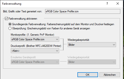

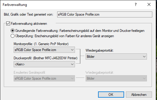

Meinst du diese Einstellung? Ist bei mir unter Corel PS Pro 2018 Version 20.2.0.1 vorhanden.
Gleiche Version hier, wird jedoch unter "Datei" nicht angezeigt.
Gibt es ggf. einen anderen Weg diese Einstellung zu öffnen?
Wie gesagt, bei X9 habe ich die Option sofort gefunden und deaktivieren können.
